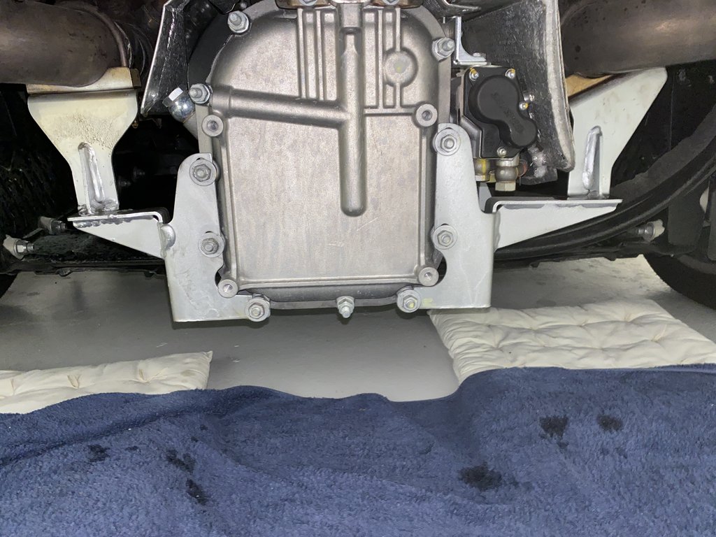

Comme certains le savent j'ai acheté une F430 avec 11.000km recemment, de 10/2007, qui est je suis quasiment sur, 100% d'origine, avec 10 services passés chez Ferrari.
Tout marche pour le mieux, j'adore cette voiture, et elle est RAIDE neuve, mais étant donné le peu de KM parcourus en 13 ans, je réfléchis a comment m'assurer de la fiabiliser et d'éviter les problèmes typiques de la F430.
Je veux éviter de grosses dépenses inutiles histoire d'être tranquille et d'en profiter a fond.
J'ai commencé par faire deux choses. J'aimerais votre avis sur les autres ameiliorations à faire (uniquement dansl'objectif de fiabiliser la voiture).
1) J'ai enlevé les supports d'échappement qui son connectés a la boite de vitesse. Plusieurs propriétaires sur forum américain et suisse m'ont confirmé après l'avoir fait et avec une utilisation intense (y.c. circuit) et longue, que c'était la solution pour éviter le craquement des collecteurs (les échappements tiennent parfaitement sans). En effet quand l'echappement chauffe ces supports empêchent la dilatation de l'échappement et au final c'est les collecteurs qui prennent et finissent par craquer. On voit d'ailleurs que mon support gauche a déjà été ressoudé. Quelqu'un d'ici confirme?

J'ai monté le même système de supports d'échappement. Çà ne sert à rien, j'ai un collecteur qui a fissuré quand même. Il a été réparé et fiabilisé. J'en ai profité pour fiabiliser l'autre qui n'avait rien. (Soudure d'un manchon coulissant qui permet une bonne dilatation du métal), après tu es tranquille pour la vie. Coût de l'opération : 1300 euros  chez Orbisound et 500€ de M O

Le 01/07/2020 à 19:37, F430Gentleman a dit :
lces supports empêchent la dilatation de l'échappement et au final c'est les collecteurs qui prennent et finissent par craquer.
Les contraintes thermiques fragilisent les collecteurs, pas les pattes de fixation.
