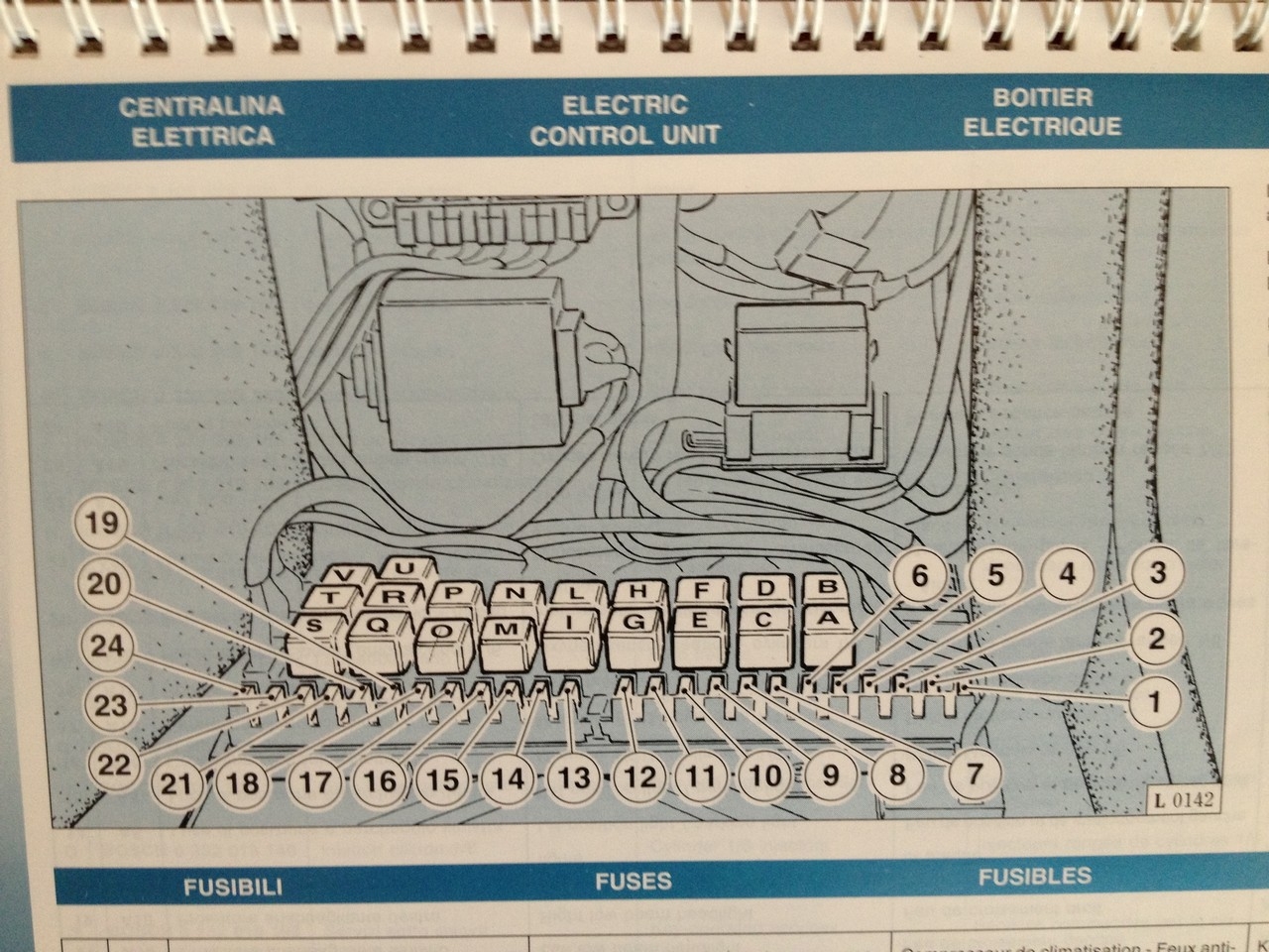

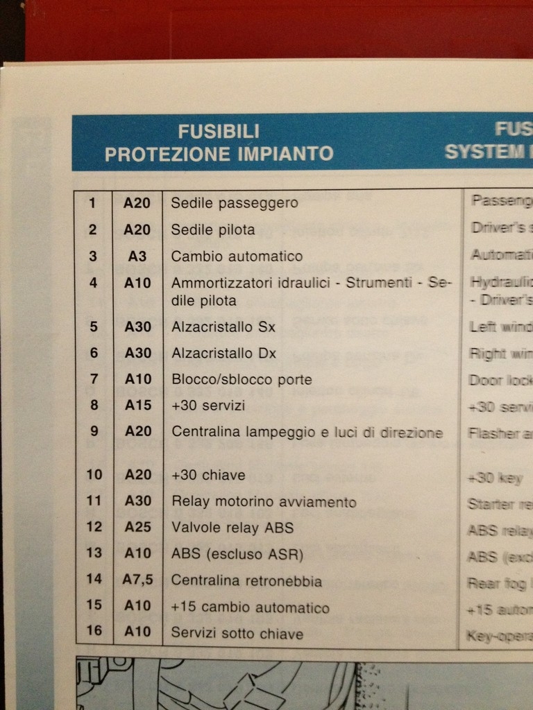

Aller jusqu'a la boite a fusible? Faire une soudure a la c*n pour ponter le bon cable?? Je sais d'apres le WSM que c'est dans la petite boite le susible ref 10 A20 +30chiave. Mais bon un peu galere
Le vrai fusiable de l'allume cigare est dans le panneau principal le ref 4 A7.5. Mais pourquoi l'avoir alimenté en direct sur la batterie??

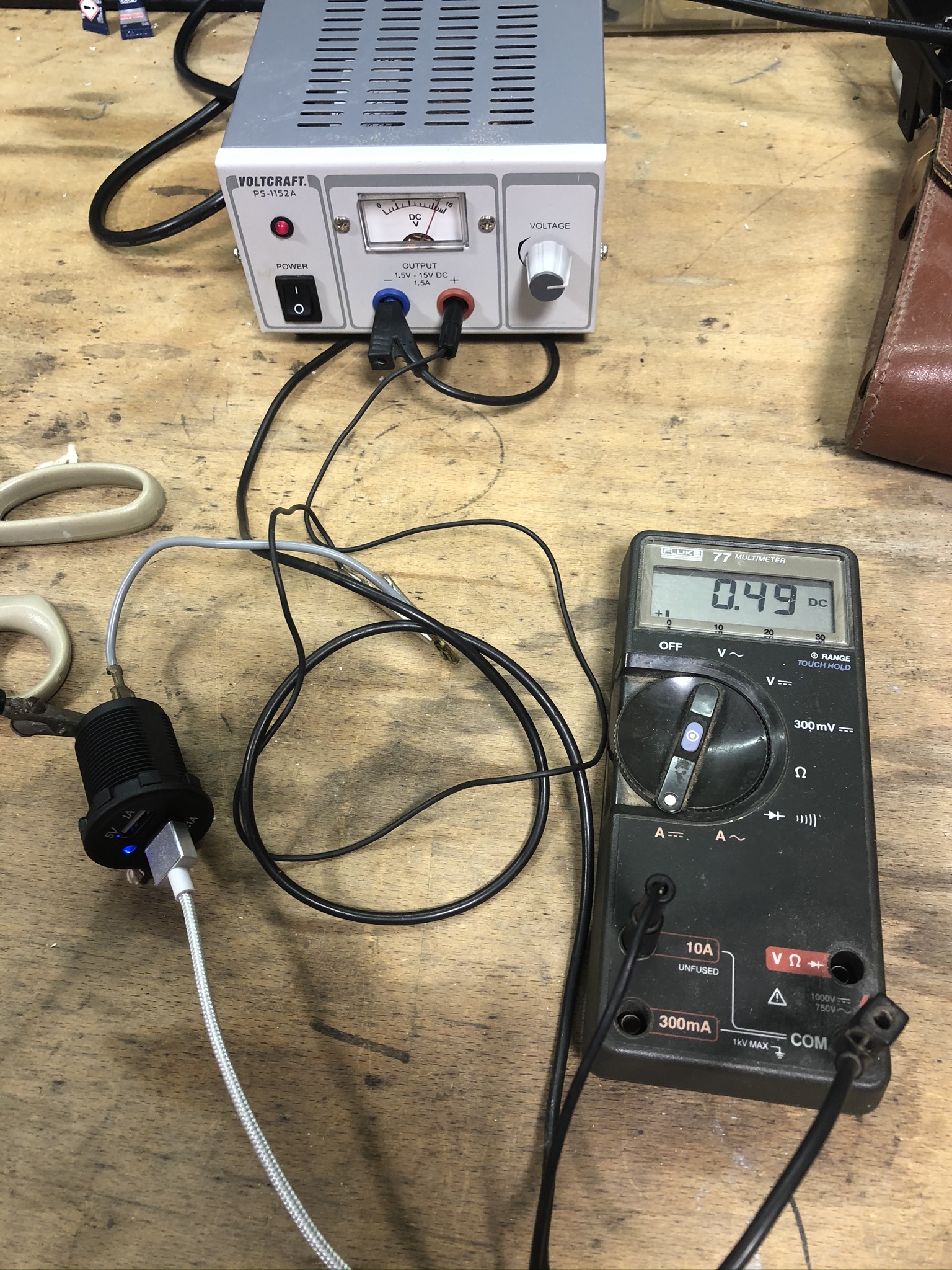

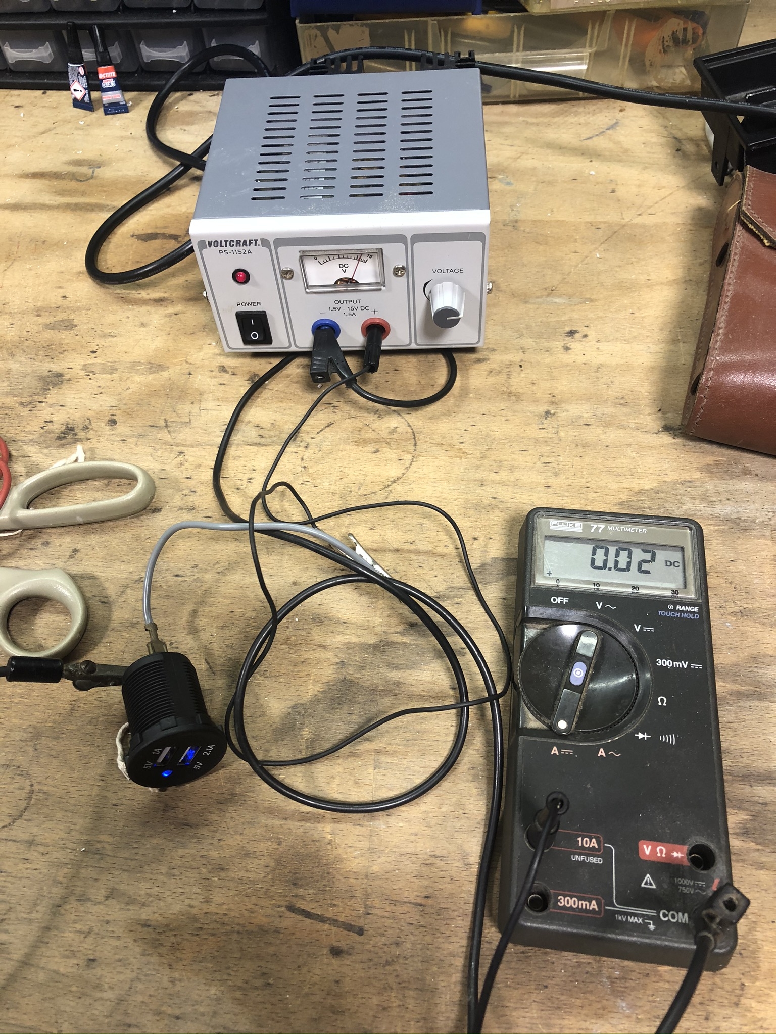

Bon j'ai fait des essais de conso. Le convertisseur 12V --> 5V sur de l'USB est branché sur une alim et sur un amperemetre
Sur la premier photo, c'est sans rien de branché. Donc quand la voiture sera eteinte. La led restera allumé et consommera 0,02A. Comme l'eclairage des vitres.
Sur la deuxieme c'est avec l'iphone branché dessus (donc quand je roulerai). Soit 0.5A (ce qui me parai raisonnable.
Donc pour 0.02A vais-je :

Je sais où est le vrai fusible de l'allume cigare dans le panneau principal ref 4 A7.5
Je sais que +15 clé est le A20 dans le boitier séparé mais que Ferrari appelle le +30V chiave.
Apres pour ressouder un truc la dessus, avec zero acces et des fils electriques tendus comme des strings, c'est un peu la galere. Ou alors faut que je trouve le bon fil pour y mettre une cavalier connecteur de fil par dessus.

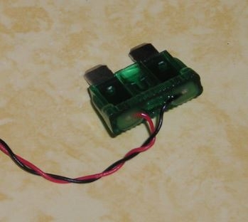

Si tu as la flemme d'aller fouiller et souder sur le bon fil, tu peux aussi mettre ça :
Tu le mets en lieu et place d'un fusible +15 et ça te donne un accès avec son propre fusible.

@henri66  Regarde si le +15 de la boîte auto (fusible 15) est câblé. Tu ne devrais pas avoir de fusible à cet endroit.
Sinon sur la clim, ou promène ton DVM pour trouver un 12V après contact sur 1 fusible.

Tu peux aussi faire ça, 1 seul fil dans ton cas soudé sur le fusible :

Le montage que tu m avais expliqué pour monter un buzzer sur les fusibles de ventilateur en cas qu ils grillent .....
eric355
Il y a 3 heures, philF355 a dit :
Exact  😉
philF355
Montage réalisé et monte, mais pas de bip bip pour le moment, et tant mieux !!!
