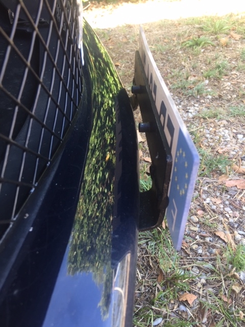

tu n'as pas de problème lors des contrôles avec ta plaque avant adhésive ? 🤔
Bonjour @Smoki, c est tout récent, pour l instant suis pas encore tombé sur une paire de cruchots......sur ce genre de voiture tout dépend qui est en face, s il a un tantinet de discernement et pas trop obtu (je reste courtois) ça passe, en cas contraire on avisera....j essaiera de jouer la carte de retraité,
J ai choisi qd même un format à peu près correct..pas trop mini...à  suivre...
philF355
J ai donne 1 fois, un jeune et un ancien, le jeune a verbalisé 135€, et ressortir l auto pour leur monter la nouvelle/ancienne plaque sous 3 jours
Depuis, j ai une plaque dans le coffre au cas ou.....immobilisation du véhicule !!!
Smoki
Il y a 3 heures, ladivademaranello26 a dit :
merci pour ton retour , tu as choisi quel format 300X80 ( format suisse je crois )
Il y a 20 heures, philF355 a dit :
Hélas,  "les cons ça osent  tout,  c est même à ça qu on les reconnait ", effectivement les jeunes talents frais moulus de l école sont mauvais comme des teignes..
Il y a 18 heures, Smoki a dit :
Oui c est ça, de mémoire plutôt 290...on verra bien....

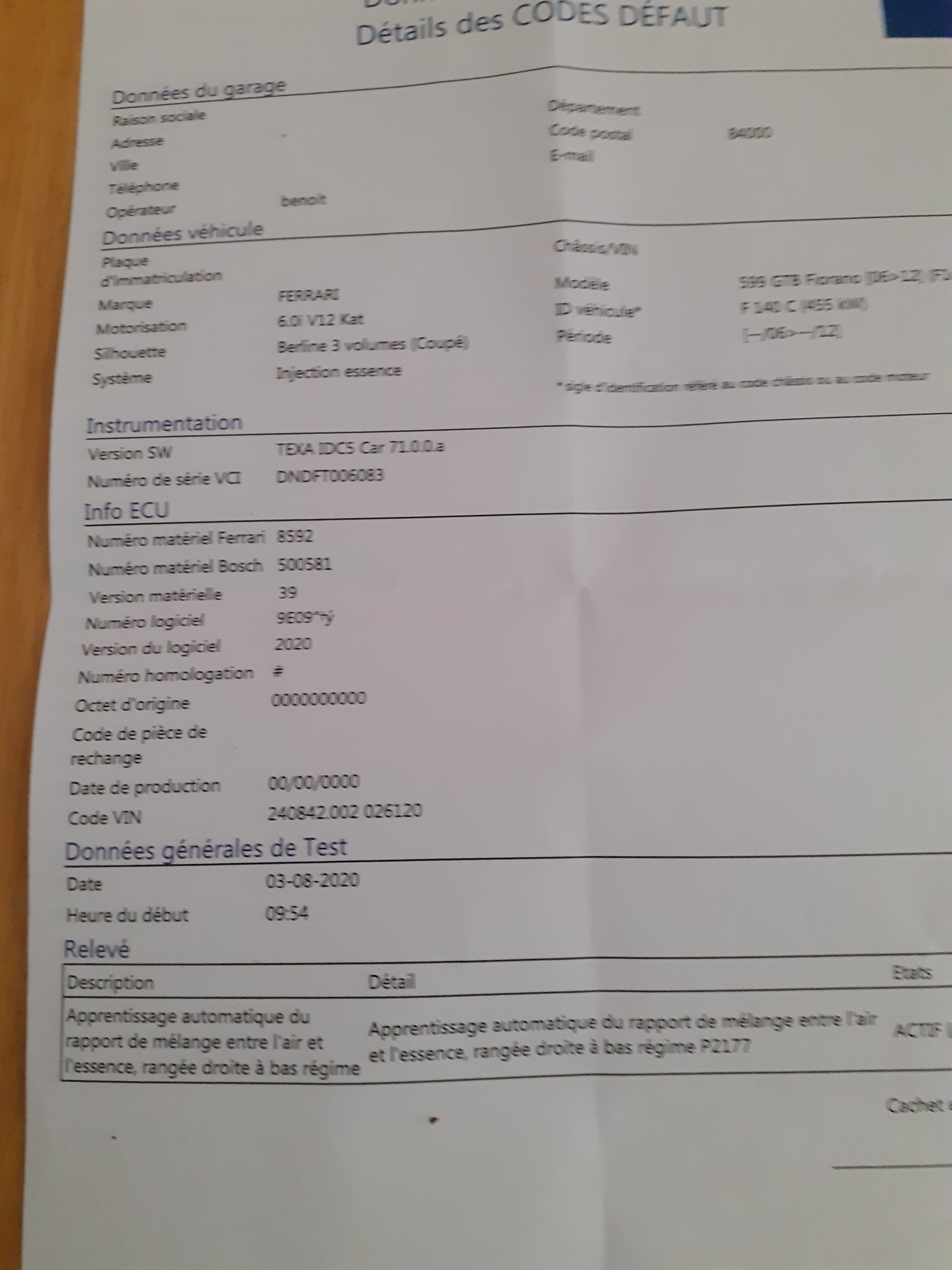

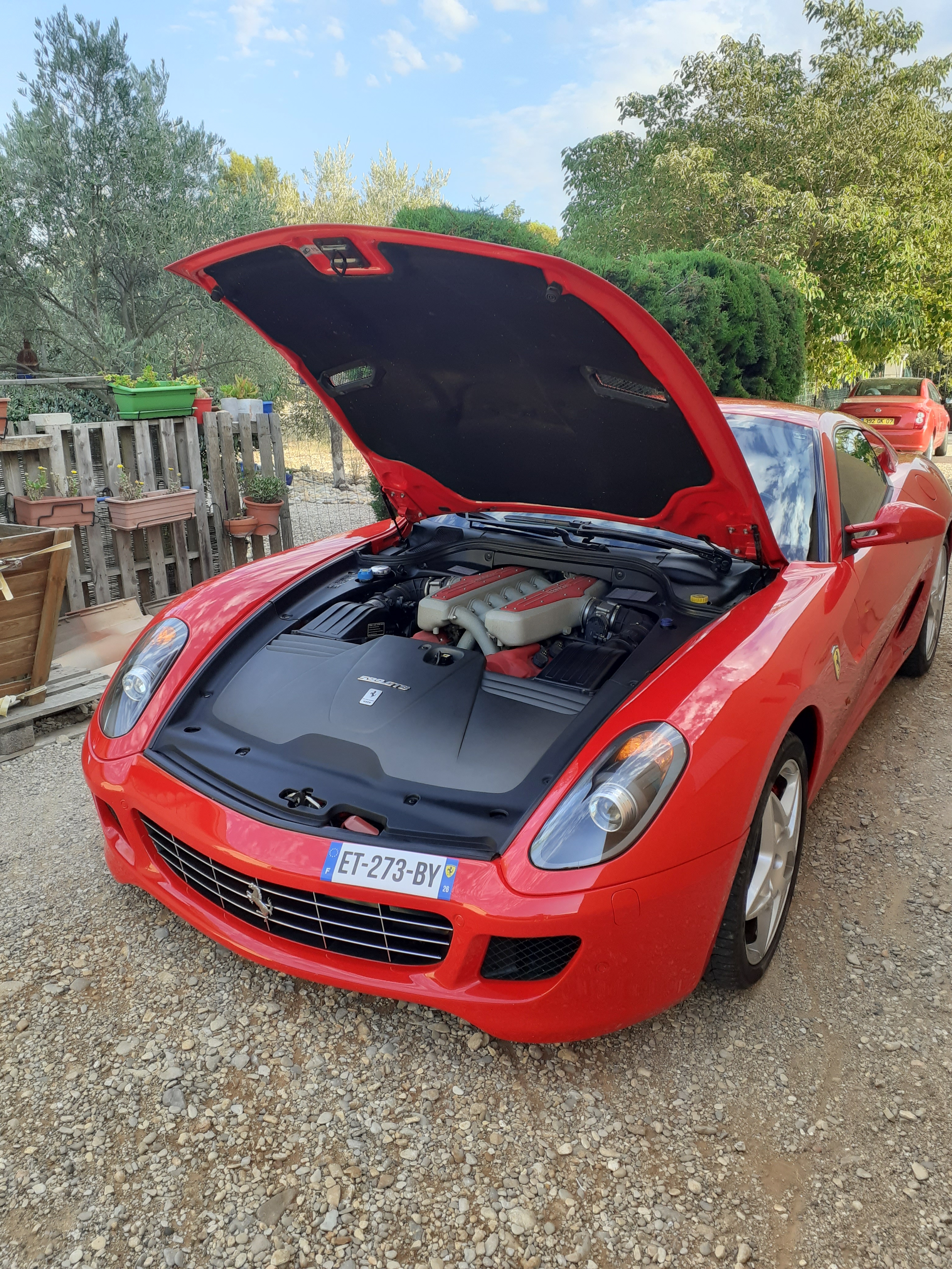

Concernant  le diagnostic : code défaut  rare, le sorcier a même eu son "indic" à  Maranello..
A priori le collier de serrage durite entrée  droite moteur était plutôt desserré.....resserage droite gauche...retour 60km, RAS....20200803_141430.thumb.jpg.5d7a34f4ab5a67065efe5f34ded53337.jpg
Il y a 22 heures, Smoki a dit :
Il y a 4 heures, ladivademaranello26 a dit :
Suisse 300 x 80 mm. Avec un support suisse, pas de trou dans la caisse. Pas encore verbalisé mais comme @philF355 et d'autres j'ai la bonne dans le coffre
