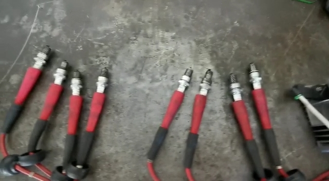

ma voiture est dans le Var ..Je ne peux pas envoyer de photos car c 'est une vidéo de  l'essai de l allumage mais si tu as un numéro de portable avec WhatsApp je peux te l 'envoyer ?
Merçi à toi,

alexandre nico
VID-20200813-WA0001_001_000002.jpg.60e1536657739b78c64c30f6000c73c1.jpgSalut à tous,
Je ne peux pas envoyer de photos ?? Je dépasse 1,95..Toujours le même problème d après ce que j ai compris, le doigt d allumeur reparti mal le courant ?? Au départ  le courant passe sur les 8 bougies puis quand on augmente l intensité du courant de l allumage la répartition perd complètement sont intensité et se répartit sur un seul banc avec un un surplus d intensité sur une bougie ? Le delco est neuf... D autre part, une question se pose  :existe t-il  une pièce d origine qui peut servir d 'étanchéité entre le doigt et la tige de l allumage ?? Si pièce il y a ? Car cela expliquerait peut être le dérèglement et la désorientation de la connexion ??
Merci
Alexandrenico
