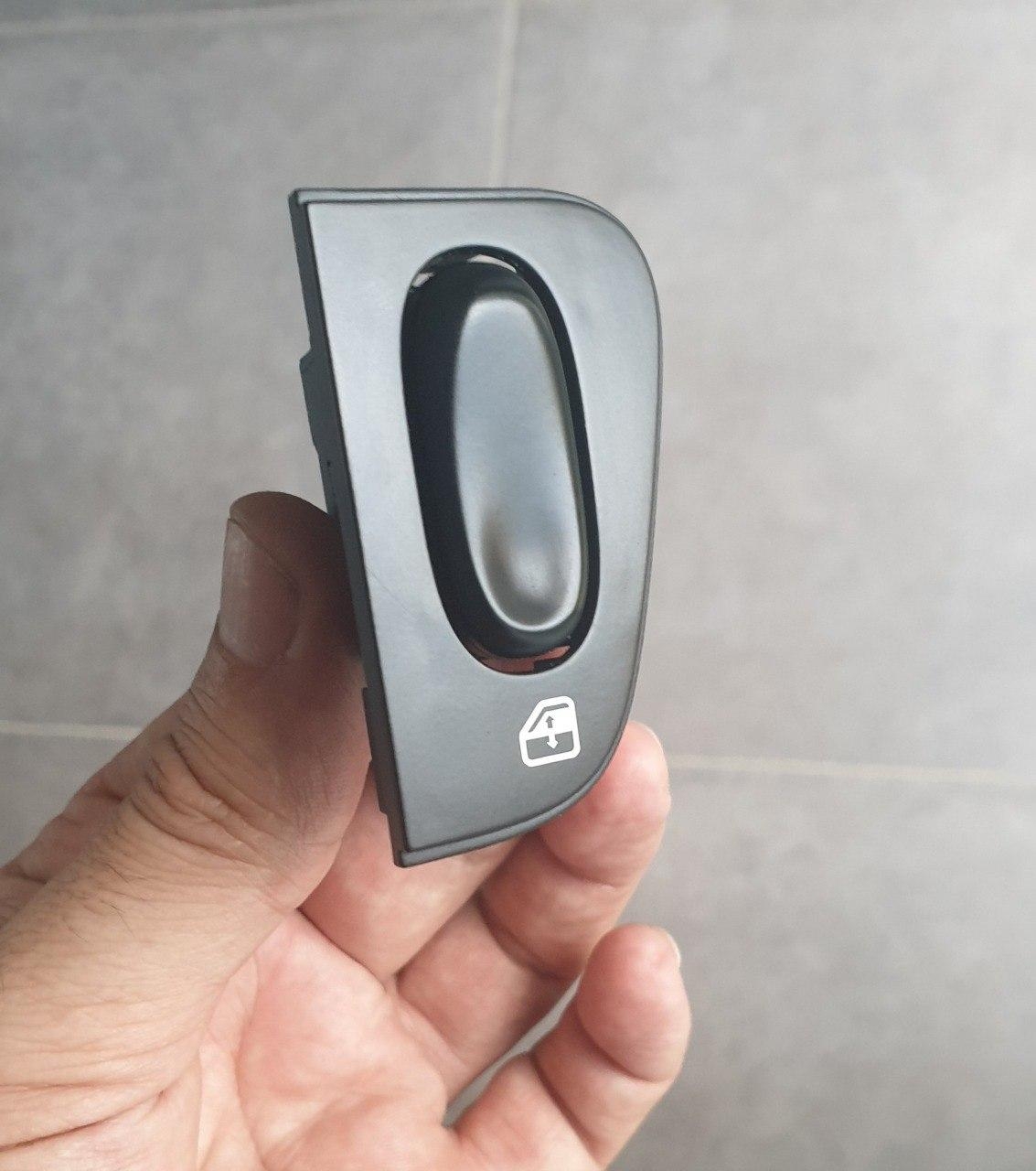

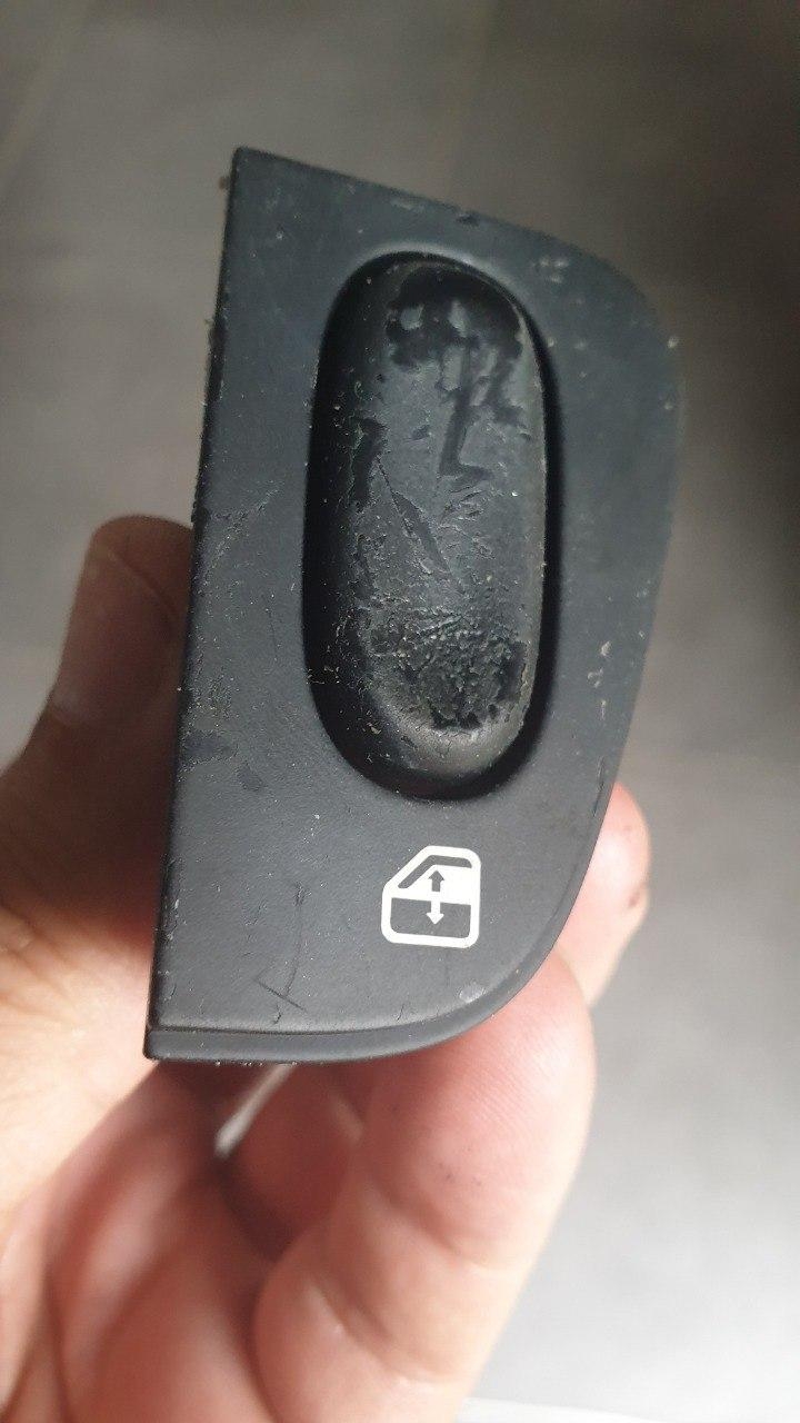

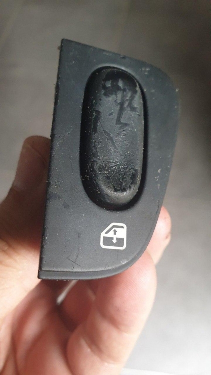

Bonjour à tous,
J'ai vu que ce sujet a déjà été abordé sur notre forum mais plutôt que de faire un déterrage, je refais un petit sujet dessus avec photo (car je n'en ai pas vu sur les autres posts, pardonnez moi si je suis passé à côté).
Alors j'ai utilisé une méthode trouvée sur youtube : le produit est du Dunlop 65 (certainement connu par nombre d'entre vous). La façon dont est diffusé le produit (par tampon imbibé) évite d'en faire couler partout ce qui est bien pratique (et économique) . Bien évidemment, je  recommande vivement le démontage des pièces que vous voulez traiter. Dans la 360, c'est souvent les interrupteurs des lève-vitres, chauffage, cendrier, réglage des rétroviseurs. Je suis un peu au-delà d'amateur en mécanique et je sais que certains hésiteront à se lancer dans le démontage (surtout sur une Ferrari) et bien surtout n'hésitez pas à vous lancer (pour le cendrier, vous pouvez démonter les drapeaux (deux minuscules écrous accessibles avec un peu de patience) pour un nettoyage plus méticuleux) car plusieurs de ces pièces sont facilement démontables. Une fois passé le produit, vous attendez 5 bonnes minutes et vous passez une microfibre douce que vous aurez préalablement trempée dans l'eau et essorée. Il faut bien frotter car cette couche de "gras" est assez résistante et utiliser différents endroits de la microfibre car elle sature rapidement.
Comme je disais, il existe bien d'autres méthodes. Mon but était de vous décrire celle que j'ai utilisée avec des photos pour illustrer le résultat.

Très beau résultat bravo 👍
Il y a cette vidéo célèbre pour illustrer le Dunlop 65 :
https://www.youtube.com/watch?reload=9&v=wBxwttPWkEc
Perso j'aime l'alcool isopropylique car pure à 99.9% donc pas d'eau donc pas corrosion à terme sur les parties électriques.
  • Like 3
Ruvo
Ben moi je viens juste de le faire dans la Modena.
Pour la F355 j'avais expérimenté plusieurs produits comme préconisé sur les sujets précédents. La lessive St Marc est en fait une lessive de soude, le souci est qu'en utilisant une dilution à base d'eau on risque grandement de provoquer des oxydations. D'autres produits sont tout aussi efficaces mais quelques fois dangereux pour la périphérie, alors comme tifosi101, je m'étais arrêté sur l'alcool iso..machin.
Et puis comme il y avait vraiment beaucoup de pièces, j'ai essayé tout bonnement l'alcool à brûler....Et ben c'est parfait, ça n'attaque pas les plastique et pas plus les parties métalliques ou le cuir. De plus j'ai pu faire tremper certaines pièces pour faciliter la tâche ( entourage de buse de ventilation, etc...)
C'est pas cher, on peut du coup ne pas lésiner sur la quantité.

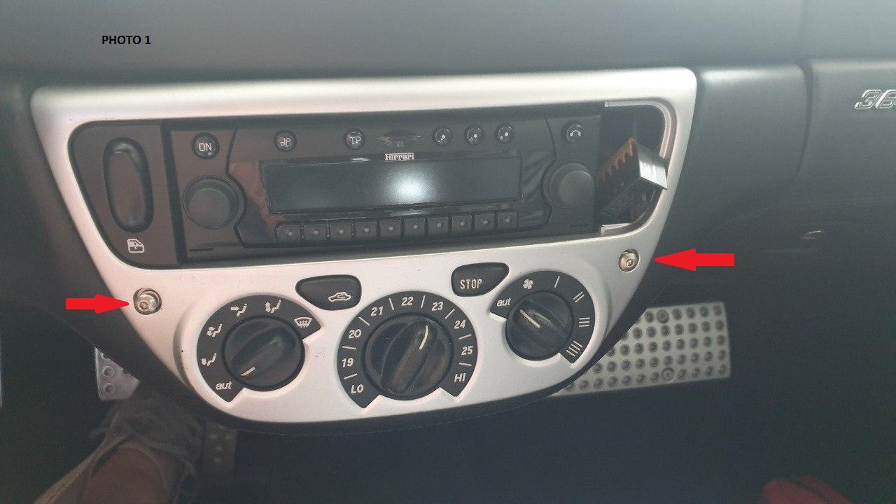

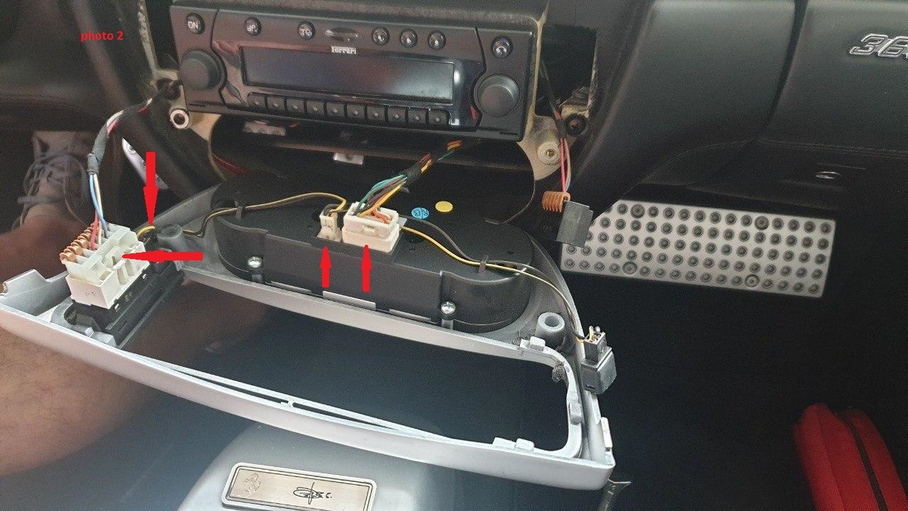

Pour le démontage voici comment j'ai procédé:
outils nécessaires: clé allen (désolé,je n'ai pas relevé le numéro mais en général on en a un jeu de plusieurs ), tournevis cruciforme, un petit contenant pour éviter de perdre les vis et votre téléphone pour faire des photos si vous avez peur de ne pas vous souvenir où vont les vis au remontage 😂😂
photo 1 : dévisser les 2 vis BTR avec une clé allen et retirer l'ensemble délicatement (perso, j'ai mis un petit coussin juste dessous pendant le démontage et pour le soutenir une fois sortie de son logement)
photo 2 : débrancher les connecteurs (4 flèches rouges).
principe de base : ne pas tirer sur les fils mais sur les connecteurs.

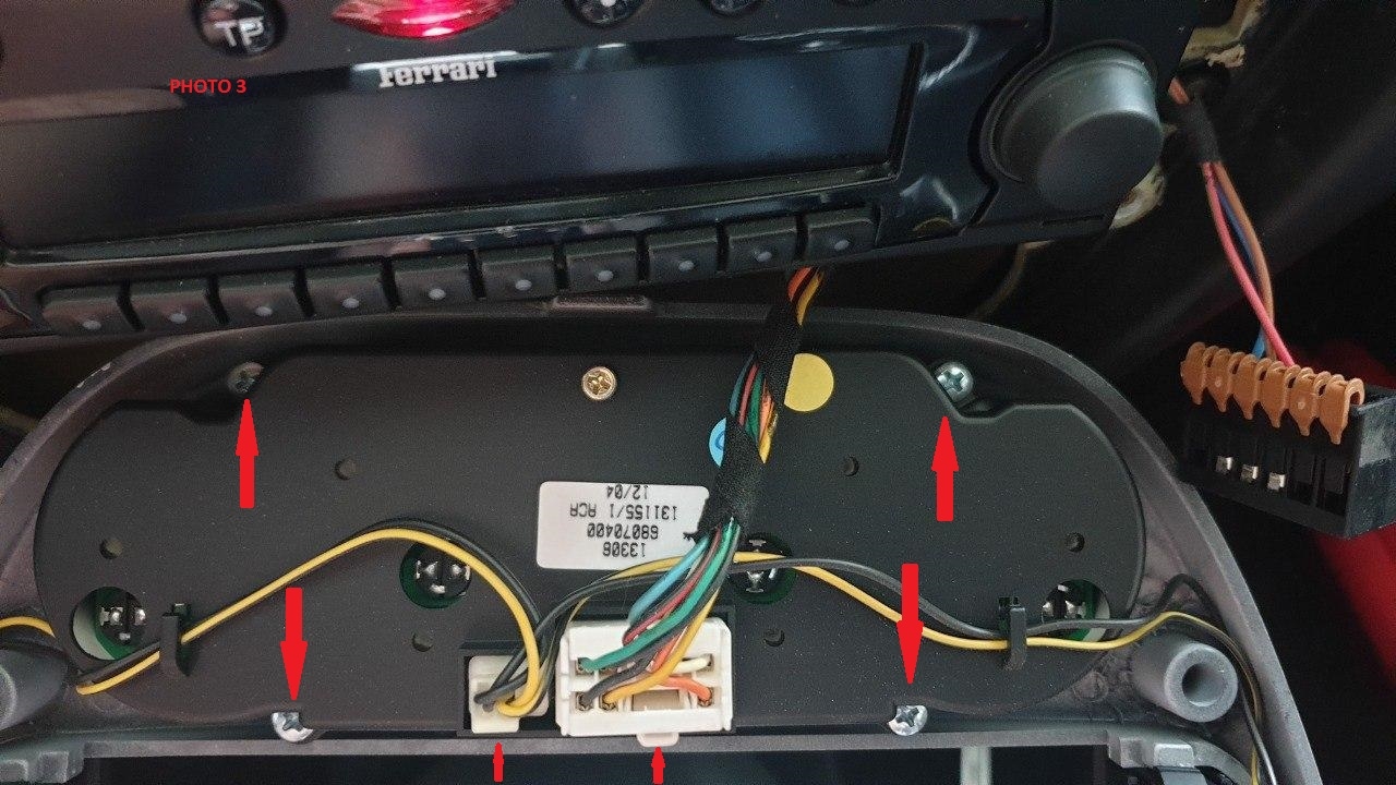

- pour les lève-vitres :
  • connecteur blanc : pincer la languette plastique (au bout de la flèche) tout en tirant le connecteur pour le débrancher. Il faudra peut-être un peu forcer mais surtout garder la languette pincée quand vous tirez.
  • connecteur noire: il suffit de tirer gentiment (c'est l'ampoule d'éclairage). J'ai l'impression que ce connecteur a un détrompeur, en tout cas au remontage, il y a sens d'introduction, vous ne devez pas avoir à forcer
photo 3 : débrancher les connecteurs.
  • le petit : il faut, cette fois-ci, tirer la petite languette en plastique pendant que l'on tire le connecteur
  • le gros connecteur : il faut pincer la languette pendant que vous tirez
Voilà pour le démontage de cette partie,

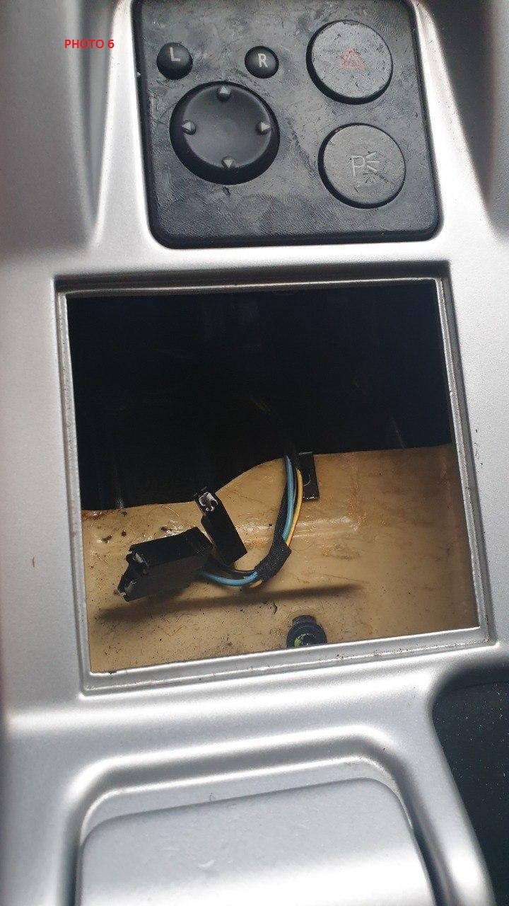

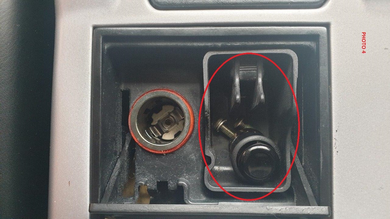

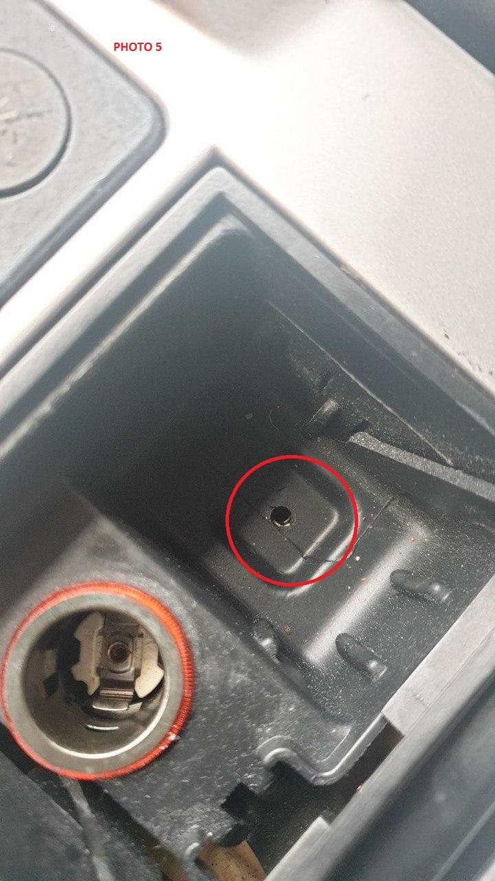

photo 4, 5 et 6: démontage du cendrier
  • retirer le cendrier
  • dévisser la vis (absente sur la photo mais j'ai mis un cercle rouge à son emplacement)
  • débrancher les connexions électriques
Le remontage se fait très facilement. Pour remettre les lève-vitres, je les ai passés par l'intérieur et je les ai fait coulissés. Pas facile à décrire mais vous comprendrez en le faisant.

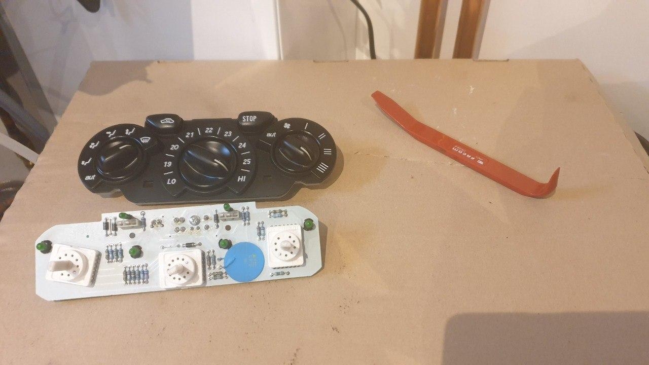

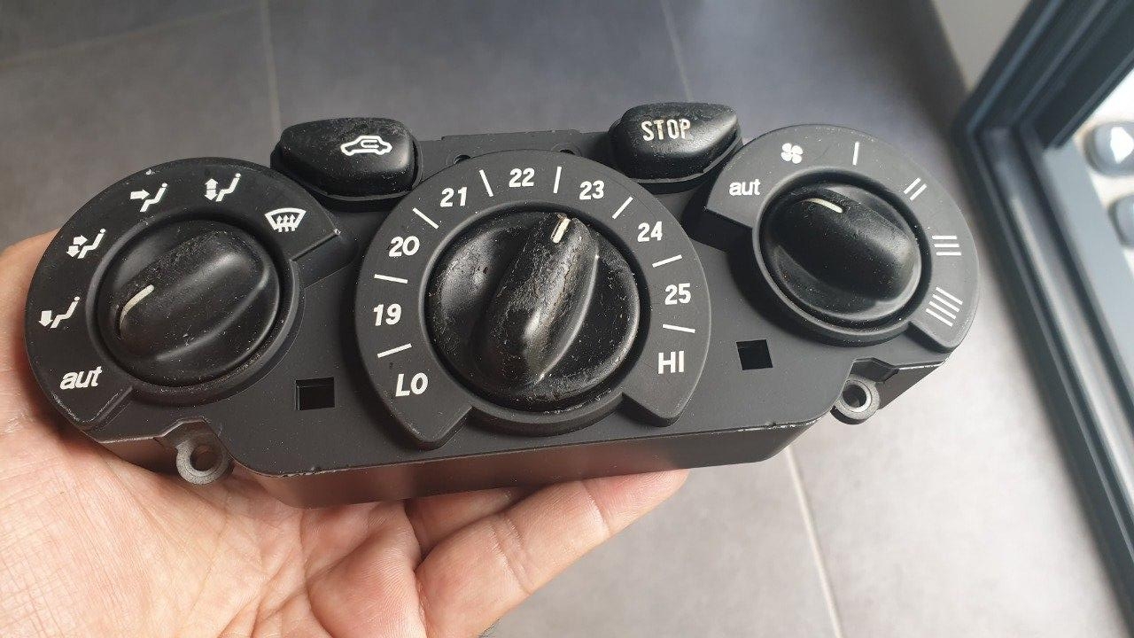

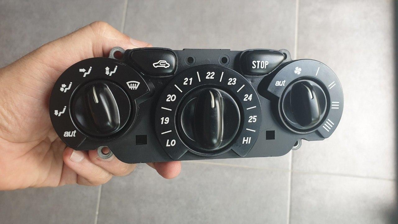

Je mets aussi deux photos avant/après de la console du chauffage.
Pour le nettoyage, j'ai utilisé la microfibre (coté poil court) fournie avec la Vulcanet. J'ai frotté un certain temps. Peut-être qu'avec d'autres produits c'est plus rapide...mais bon quand on aime....
Encore une fois c'est sans prétention que je vous donne la méthode. Je n'ai rien cassé, peut-être qu'un pro dira que j'ai eu de la chance 😉

cicirider
Après avoir parcouru le  forum pour le démontage de la console des rétroviseurs, j'ai trouvé ceci (merci SchumS2000):
Ça aide !

cicirider
Re..
console de chauffage : Si vous souhaitez faire un nettoyage plus précis sans risquer de mettre du produit dans les circuits électriques, vous pouvez dissocier les boutons du circuit. Soyez délicat. Si vous n'arrivez pas facilement à les séparer, c'est certainement qu'un des boutons (ou plusieurs) est un peu "collé". Pour le décoller, utiliser un outil en plastique, type "outil à dégarnir" (voire la photo). Par précaution, j'ai tourné mes boutons à fond à droite pour faciliter le remontage même s'il y a des détrompeurs. Après avec une pince circlips, vous pouvez démonter chaque bouton; par contre attention à la casse potentiel (même s'ils sont en acier)

cicirider
Tous les ingrédients sont sur la table 😁
La vis solidarise le cache arrière à la console (j'avais oublié de la mentionner dans la partie du démontage de la console de chauffage)
J'ai tout passé au Poorboy's, reste plus qu'à remonter.
Pour la console de réglage des rétroviseurs, je vais suivre la vidéo plus haut. Si vous voulez que je fasse quand même des photos, dites le moi ici.
