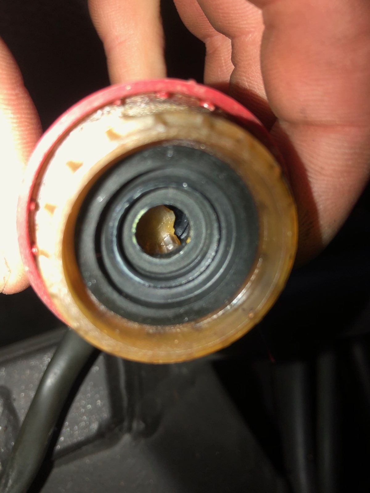

J ai eu le pb il n y a pas longtemps sur la mienne. Tu as démonté et regardé l engrenage a l interieur ? Le mien etait mort. La réfection est possible, et bien moins chère que l achat d un nouvel actuateur.
La photo est l actuateur refait ( et alu et non plastique comme a l origine, je devrais plus etre embêté maintenant)

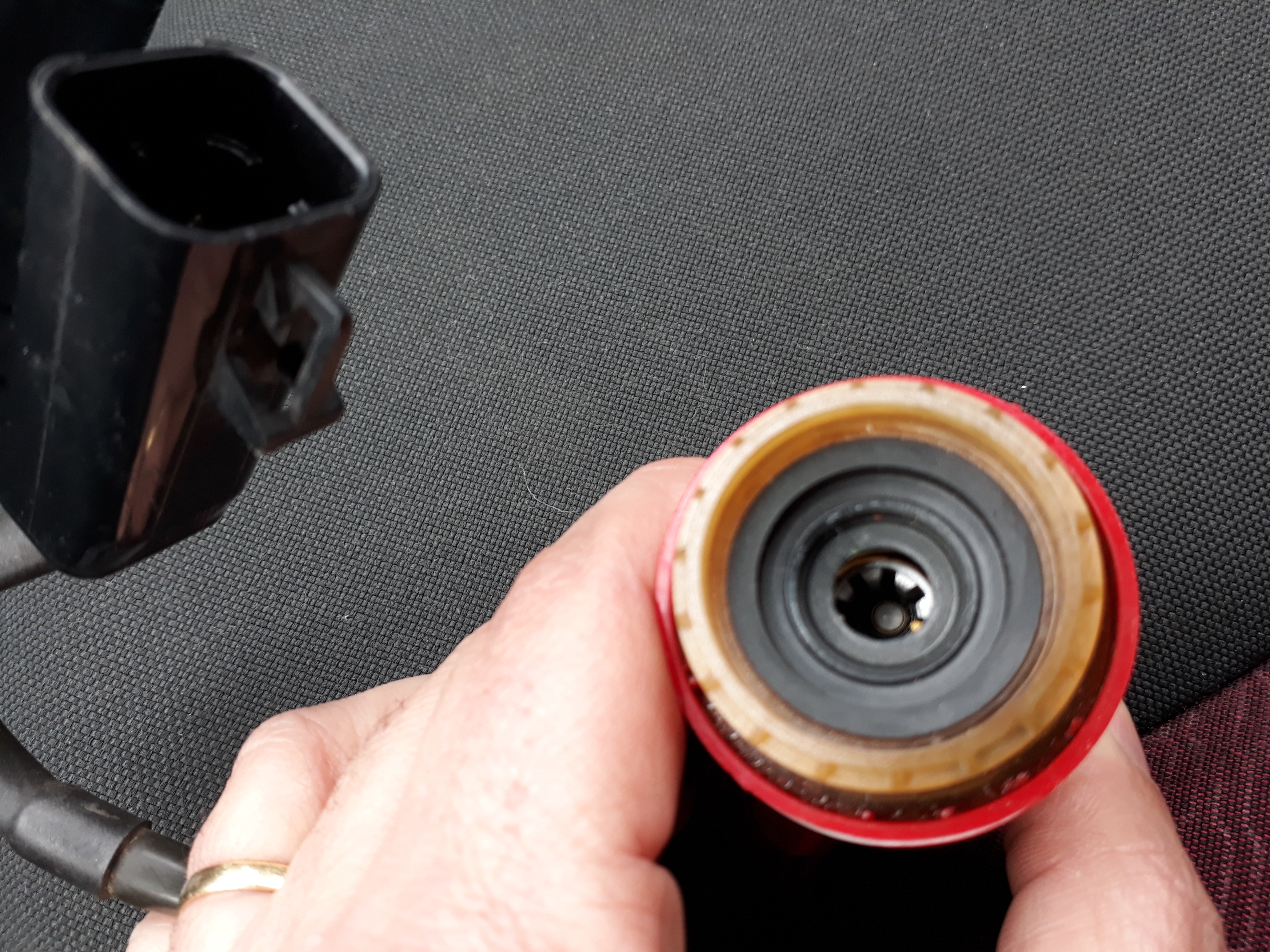

Mon voyant d'amortisseur ayant pris l'habitude de s'allumer de façon aléatoire, j'ai pu trouver l'actuateur coupable qui s'était réfugié à l'arrière gauche.
Une fois déposé, on voyait bien que la pièce d'entrainement en plastique du pignon d'amortisseur était cassée.
Grâce à ce sujet du forum j'ai pu contacté le Monsieur de la Turbie, actuateur envoyé, réponse sur l'état de la pièce à réception pour m'informer qu'il était réparable, et renvoi après réparation trois jours après !
Repose, plus de voyant allumé, même après une centaine de km. La pièce de remplacement est en alu et la qualité de l'usinage de la denture est évidente. Seul bémol, compte tenu de l'ouverture du capot de l'actuateur, une bague PVC a été posée en renfort modifiant l'aspect d'origine de la pièce pour les pointilleux du "stock". Sur la F355 avec le panneau de baie moteur, on ne voit plus la modification.
Sinon pour 110€ envoi compris, et garantie de l'intervention, plus le contact avec un homme charmant et semblant bien connaitre le sujet, que demander de plus....

Idem, sauf réfection aux us pour le même prix. Photo avant réparation, on voit bien l engrenage explosé...(plastique a l origine, alu après réparation)
