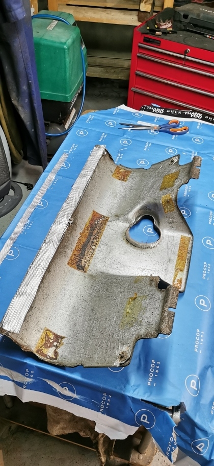

Bonjour,
Démontage depuis d'une partie  du moteur de ma 355, un des problèmes récurrents avec le temps sur ce modèle c'est la protection thermique d'échappement qui se désagrège avec comme possible risque un départ de feu car ce n'est pas de la tôle mais de un composite résine + protection thermique alu/fibre..c'est surtout la première couche qui se fait la malle laissant l'enveloppe en résine à nu.
Je connais pas le prix en neuf du chapeau + plaque du pare-choc mais vu le prix en occasion je pense que cela doit friser les 2000/2500 euros 😉
Tu es motivé et tu as une petite journée devant toi, alors fonce c'est assez simple :
Prix : 150 euros en moyenne + 8 H de travail
Matériel :
Isolant thermique : https://www.oreca-store.com/plaque-d-isolation-thermique-dei.html
Chez ORECA prendre le 120 cm c'est la taille idéale et en plus il reste des chutes pour d'autres améliorations interne, en 120 * 60 pas de découpe à faire sur la protection thermique c'est la largeur idéale.
BIEN PRENDRE CELUI-CI car tu peux trouver moins cher mais c'est le plus performant à ma connaissance et qualitatif, 800 degrés en usuel et 1000 degrés en pointe!
Pack résine+durcisseur+fibre
Prendre 2 pack de 250ml
https://www.peinturevoiture.fr/1366-kit-reparation-resine-mat-verre.html
Peinture haute température
https://www.amazon.fr/MOTIP-BOMBE-PEINTURE-HAUTE-TEMPERATURE/dp/B00JF8XE4M/ref=sr_1_3_sspa?crid=2S9C25ZP82HEZ&dchild=1&keywords=peinture+haute+température+noir&qid=1603029368&sprefix=peinture+haut%2Caps%2C205&sr=8-3-spons&psc=1&spLa=ZW5jcnlwdGVkUXVhbGlmaWVyPUEzQVhIWDg3Sk1ERklWJmVuY3J5cHRlZElkPUEwMDA1MTk4MUQxQVdWTUtBNldaOSZlbmNyeXB0ZWRBZElkPUEwMTE1NDIyM1NTVFBZMkM5STNDOSZ3aWRnZXROYW1lPXNwX2F0ZiZhY3Rpb249Y2xpY2tSZWRpcmVjdCZkb05vdExvZ0NsaWNrPXRydWU=
Principe:
Démontage des 2 boites à air + débimètre massique
DÉMONTAGE IMPERATIF du pare-choc arrière car les écrous qui maintienne la tole de protectiion du pare-choc sont derriere le dit-par-choc , ce que vous allez voir en visible coté échappement sont les boulons soudés sur le chassis, cela ne bouge pas, que dalle !!
Faut sortir tout l'ancien isolant, cela va assez bien, je conseille de le faire avec un masque car cela se désagrège et génére une fine poussière à mon avis assez toxique.

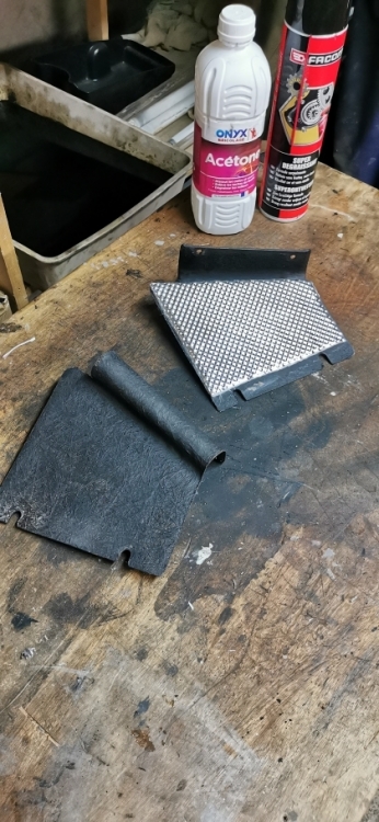

Petit coup de brosse et décapage à l'acétone ou nettoyant frein,peinture bombe HT ensuite bien faire les prédoucoupe avec un marqueur blanc ou noir comme un puzzle car sur le chapeau ce n'est pas possible en une seule pièce, être patient et méticuleux.
Ensuite un gros ciseau de couture pour couper, c'est plus précis que le cutter.
Cela colle hyper bien donc si bien nettoyer cela accroche sévère.

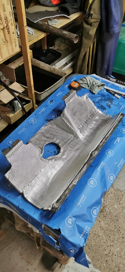

Tu peux même faire le contour de l'ouverture du clapet de valve avec des petits morceaux ( chacun sa technique )
Après si tu as bien optimiser la plaque, il reste assez pour faire la plaque sous le débimètre qui va prendre la chaleur par radiation, moi j'ai mis coté visible cela donne une petite touche metal propre visible dans le compartiment moteur.
Sobre et pas trop tuning, pour finir propre les bords de l'isolant avec un manche de tournevis tu peux appuyer les bords visible à 45 degrès pour éviter de voir la laine de roche en dessous et que cela se désagrège trop vite.

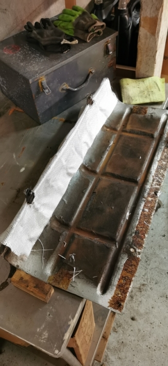

Possible aussi de refaire avec la résine les plaques de protection thermique des soufflets de cardans, qui sont sous les catalyseurs, gros problèmes connus c'est pour cela que le caoutchou se flingue aussi vite.
Bon bricolage

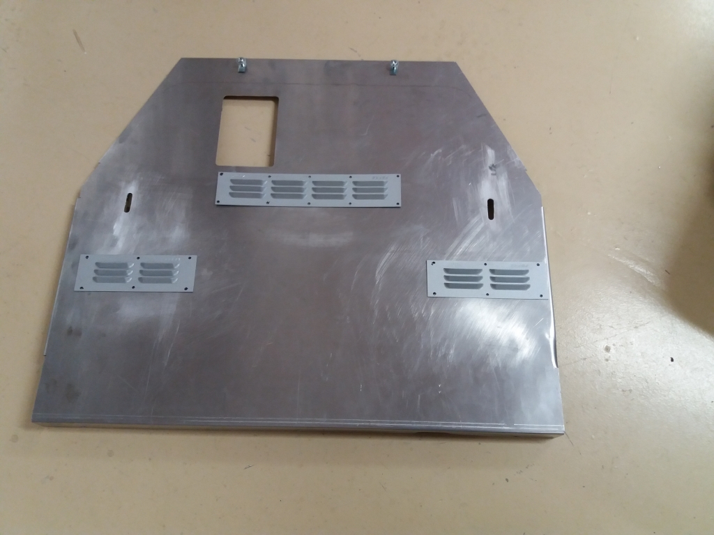

philF355
Avec la grille challenge, ça refroidit mieux.
Je suis en court de fabrication de prise d air sous la partie moteur pour récupérer de l air et ventiler ce foutu compartiment.
Montage de l ensemble mardi matin ....

philF355
Pour les protections de cardan, j ai refait la forme en alu 10/10, puis collé la protection dei dessus
