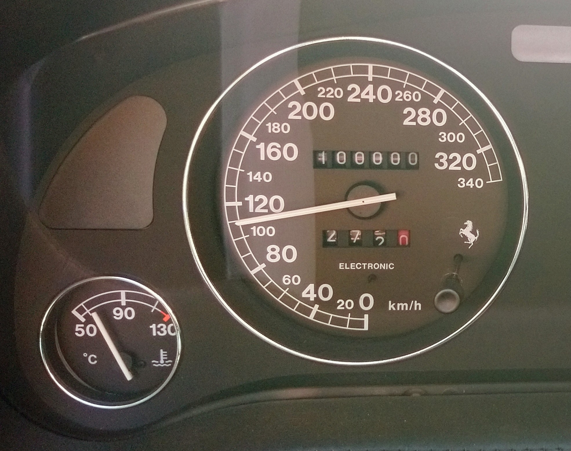

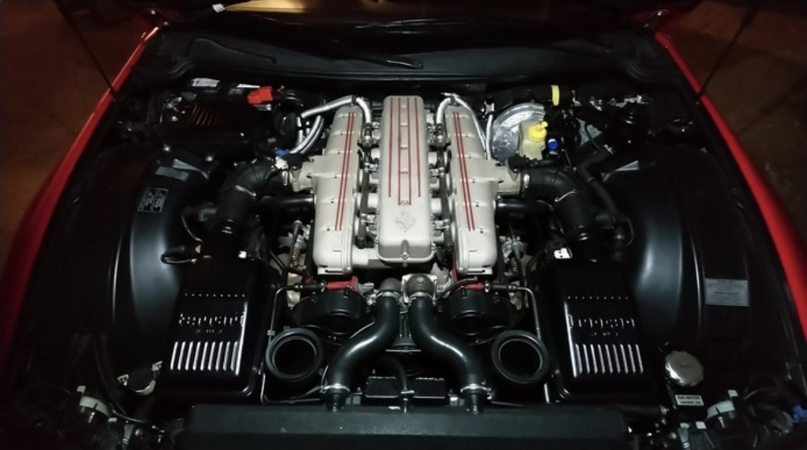

Un éclairage favorable m'a mis ce matin dans une humeur pseudo artistique :
Très satisfait d'avoir enfin remplacé cette urine d'équidé hydro-craquée qu'est la Castrol Edge 10W60 par de la bonne vieille Motul 300V 15W50. Le moteur semble plus souple, fait moins de bruit mécaniques et la pression d'huile à chaud au ralenti est légèrement plus élevée qu'avant. J'aime quand mes moteurs et surtout mes poussoirs hydrauliques font un "tic tic tic" de machine à coudre au ralenti, de concert avec des injecteurs bien nettoyés.
Plus que ~300 km à faire pour franchir enfin le cap fatidique des 100000 km... j'ai hâte d'immortaliser cette étape symbolique en photo.
🤩  le compartiment moteur est aussi nickel que l'extérieur..en tout cas très sympa les photos avec ce "jeu de lumière"  🙂

Ça y est, ma Ferrari est officiellement "invendable". Tant mieux d'ailleurs, elle marche tellement bien que je ne suis pas prêt de me passer d'elle... 😊
Driveandbirdie
Il y a 4 heures, Toscano a dit :
Il te suffit de refaire une petite marche arrière juste entre le 99999 et le 100000 et tu repasses à zéro voiture neuve 🙂
ce qui est le cas de ton V12 de toute facon a peine rodé…

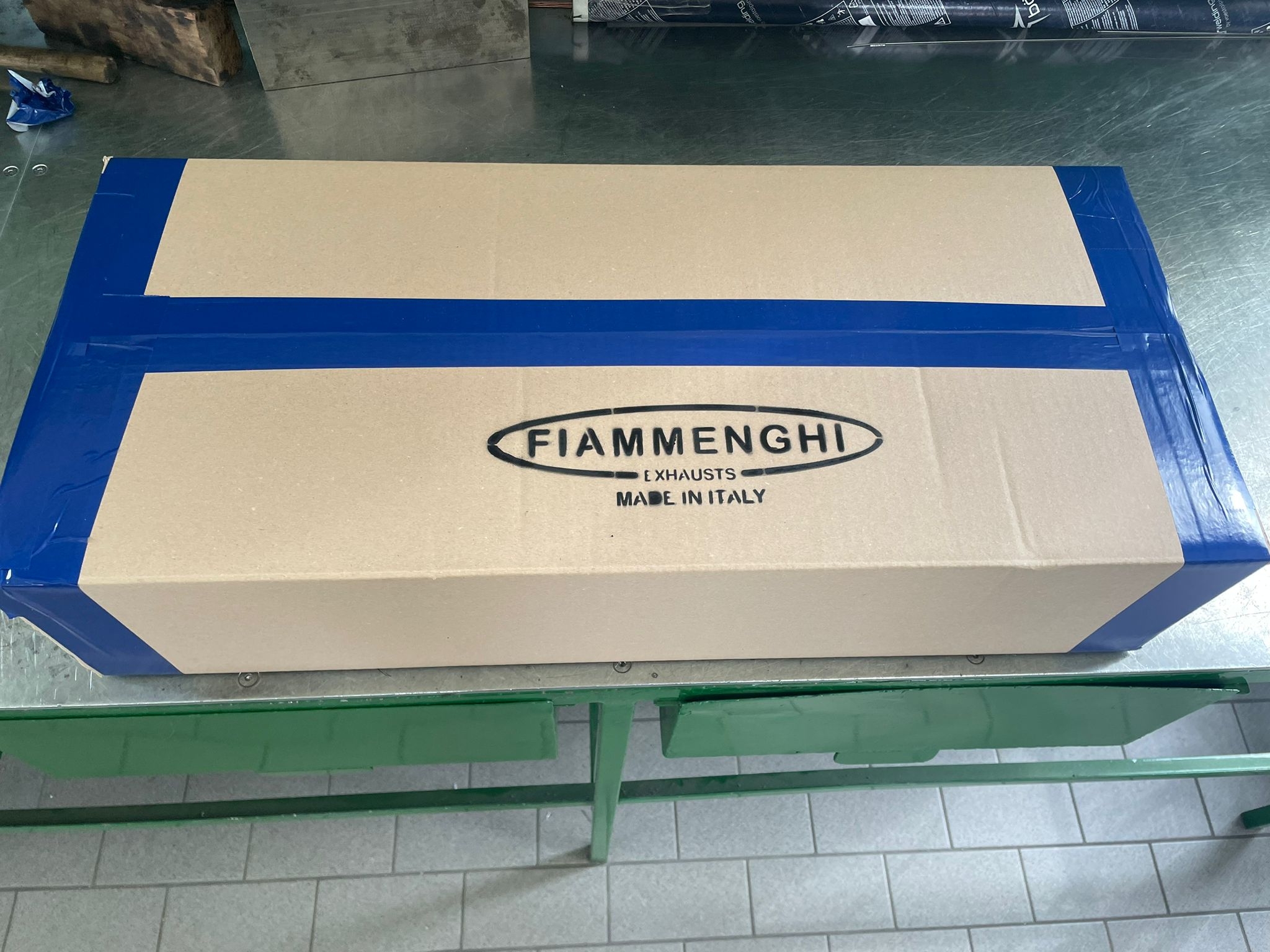

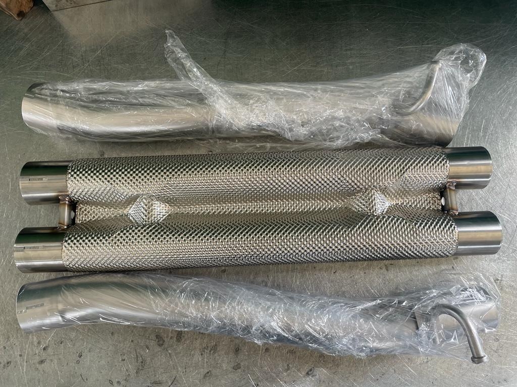

Fabio Fiammenghi m'a envoyé ces photos aujourd'hui. Le colis est sur le départ. J'ai hâte de voir où plutôt d'entendre ce que ça donne, même si je crains que ça fasse un peu trop de bruit... Réveillons ce fabuleux V12 😈
Tu nous feras une vidéo?
Toscano
Je suis le dernier des nullards pour faire des vidéos mais je demanderai de l'aide...

bonjour Toscano,
Pour ma part sur ma Gransport j’avais le même souci que toi de 2500 à 3500 tours un gros effet drone dans l’habitacle qui devenait vraiment gênant.
ma ligne était faite de tel sorte :
double catalyseur suivi d’une gamelle centrale qui extérieurement donnait l’impression d’avoir un Xpipe suivie de grands tubes jusqu’à l’arrière de l’auto et de deux Tuby pour finir.
j’ai contacté une personne en Estonie qui m’a affirmer que le souci venait du silencieux centrale qui lui commençait visuellement par un xpipe et qui en faite à l’intérieur était sous forme de Hpipe et qu’il fallait le supprimer.
je voulais donc monter une Hpipe en lieu et place et il m’a dit que le Hpipe allait régler mon problème de drone mais que le son des deux bans allait sortir plutôt grave après mélange par le H. Et qu’il fallait impérativement mettre un Xpipe pour sortir des aiguës.
chose que j’ai faite j’ai monté pas plus tard que la semaine dernière un Xpipe venu d’Estonie et le drone aux oubliettes et le son est magnifique aussi bien à bas tours que dans les hauts régimes.
donc j’espère que ton Hpipe va sortir un son magnifique, mais ce qui est sur c’est que la résonance que tu avais ne sera plus présente après remplacement de la gamelle OEM.

Bonjour @Vince01
Merci pour cet excellent retour d'expérience.
Ce n'est pas exactement un "drone insupportable" que j'entends, mais seulement une légère résonance qui se manifeste sur une plage de régime plutôt restreinte autour de ~3000 tr/min et qui devient un peu fatigante à la longue et uniquement sur l'autoroute car à ce régime on est à ~130 km/h en 6e. Si j'arrive déjà à supprimer cela alors l'objectif principal aura été atteint, et ton expérience me rassure en ce sens. L'objectif secondaire est d'avoir un son un peu plus joli et peut-être de gagner un peu en performances en supprimant le résonateur et sa "mitraillette", sans non plus m'attendre à des miracles car malgré la légère résonance actuelle le son actuel est déjà sympa et les performances bien suffisantes. Si le son est plutôt grave qu'aigu cela m'ira bien car je n'aime pas les sons d'échappement trop aigus, comme si dans sa finition "sapin de Noël" ma 550 n'était pas déjà suffisamment indiscrète... Enfin, si je décide à terme de monter des collecteurs 6 en 1 Fiammenghi j'aurai au moins déjà une partie du puzzle.
Modifié par Toscano
Toscano
Petite promenade de ~200 km ce matin après avoir monté le H-pipe hier soir. Que dire... j'ai l'impression de découvrir une autre voiture.
Au niveau du son, la résonance pénible autour de 3000 tr/min a totalement disparu. Il reste une légère résonance entre 1000 et 2000 tr/min, mais très raisonnable si on évolue sur un filet de gaz, ce qui sera le cas parce que sur cette plage de faible régime on n'ouvre jamais en grand, sauf cas d'urgence. Au-dessus de 2000 tr/min et en roulant sur un filet de gaz on n'entend presque plus le son du moteur et il ne reste plus que quelques bruits d'air. Il suffit de commencer à accélérer un peu fort pour entendre à nouveau le son du moteur, avec un son métallique typé Formule 1 en ouvrant à fond, que j'entendais déjà avant mais qui était nettement plus étouffé. Là, on entend bien les pulsations claquer dans l'échappement. C'est viril.
Au niveau des performances, la réponse moteur est à ma grande surprise significativement meilleure. Je pense qu'il y a un meilleur écoulement des gaz, surtout perceptible à mi-charge, et qui est cohérent avec la suppression de la résonance à 3000 tr/min. Cela change complètement la façon de conduire l'auto qui est devenue bien plus dynamique, et avec les suspensions raffermies du kit Fiorano c'est un régal. Auparavant j'avais l'impression de conduire une GT aux prétentions sportives, maintenant je conduis une sportive, certes toujours un peu lourde à faible allure, qui n'arrive cependant plus à rester cacher derrière son étiquette de GT dès qu'on hausse le ton, et plus on y va, plus elle en veut. L'auto marche mieux tout le temps, et même le ralenti semble plus stable et plus rigoureux qu'avant.
Je n'en reviens pas que cette modification relativement simple ait pu démarrer un cercle aussi vertueux, et cela confirme mon idée de départ que la 550 est une auto ayant été bridée d'origine afin de ne pas faire peur au client lambda pas forcément axé sur les performances pures en s'offrant le V12 à la place du V8. Je pense avoir ici fait sauté un verrou qui permet à l'auto de bien mieux fonctionner et de mieux montrer ce qu'elle est vraiment... Fabio Fiammenghi est le Léonard de Vinci des échappements Ferrari 🤗
