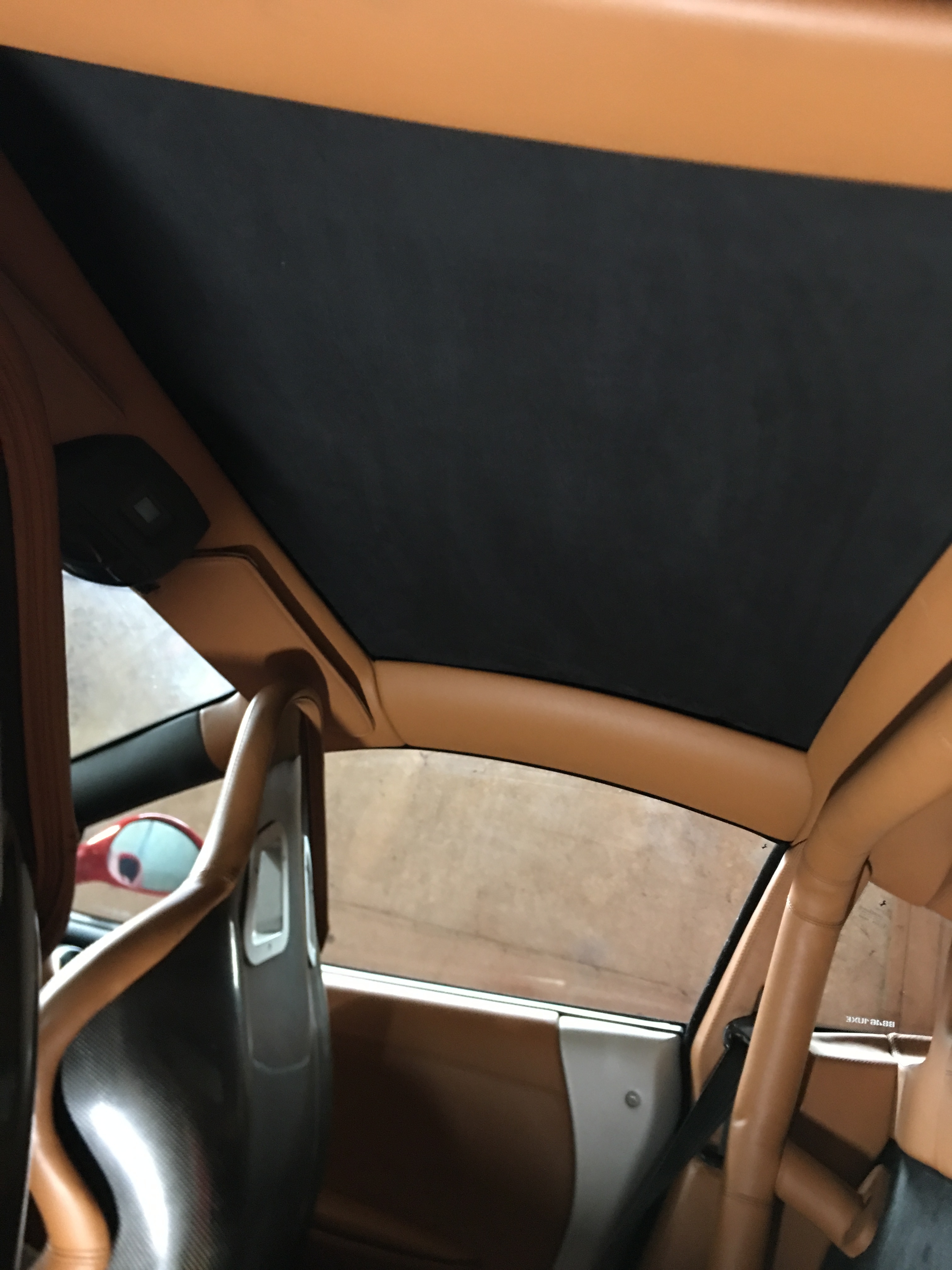

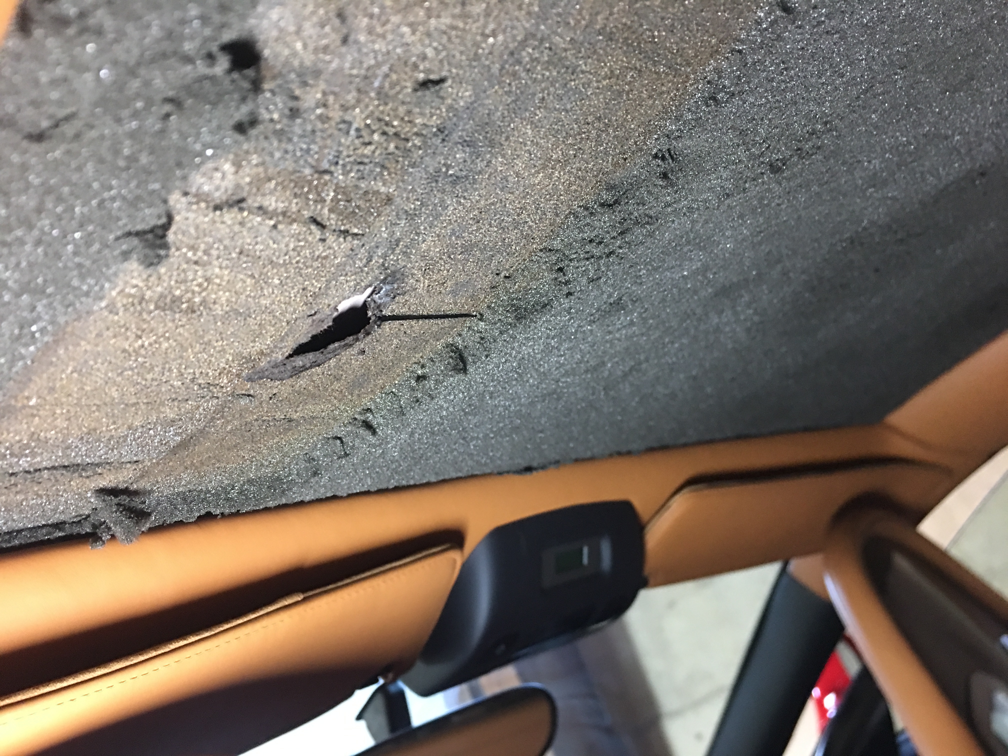

Nestorvet
Hello,

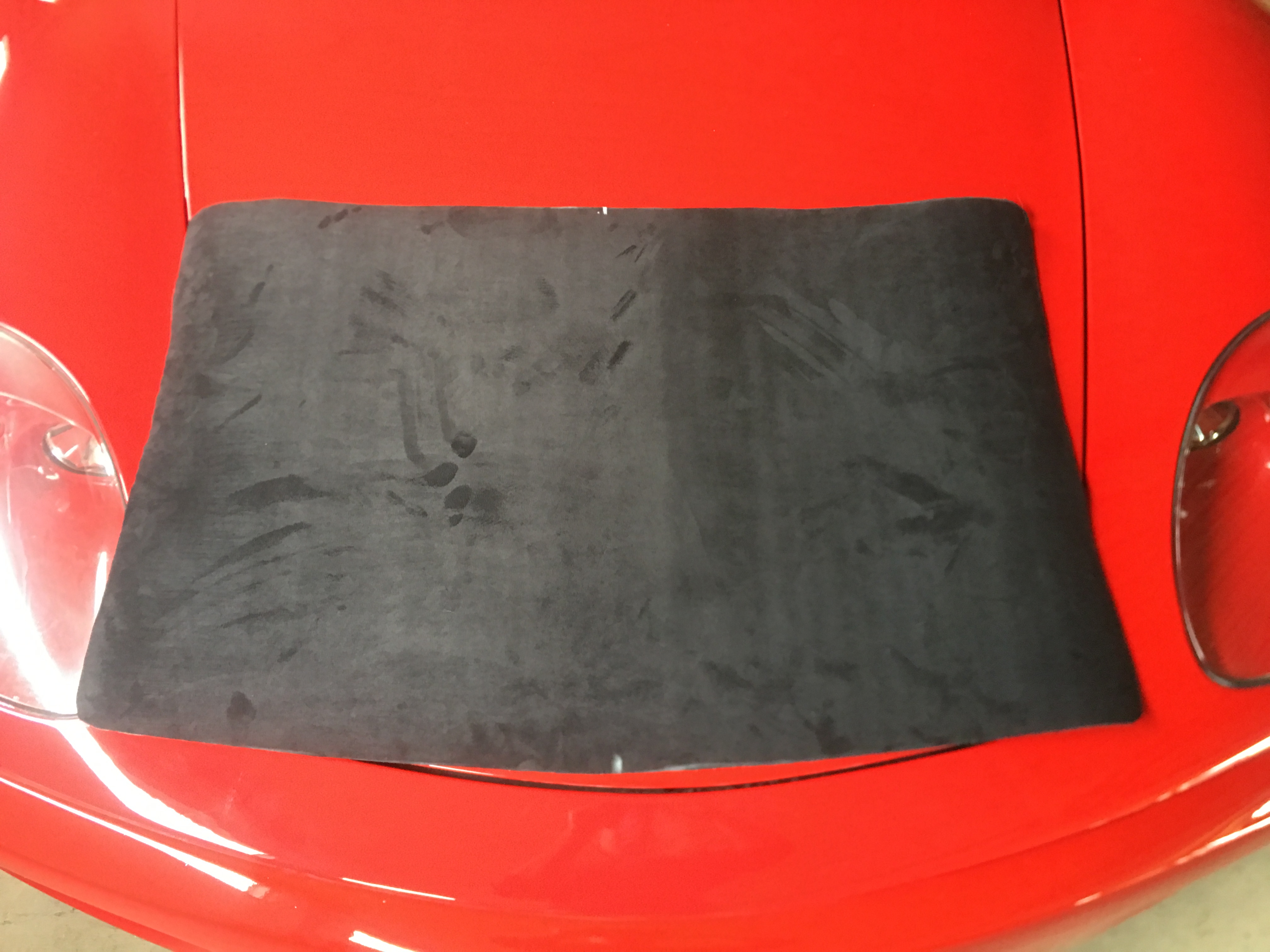

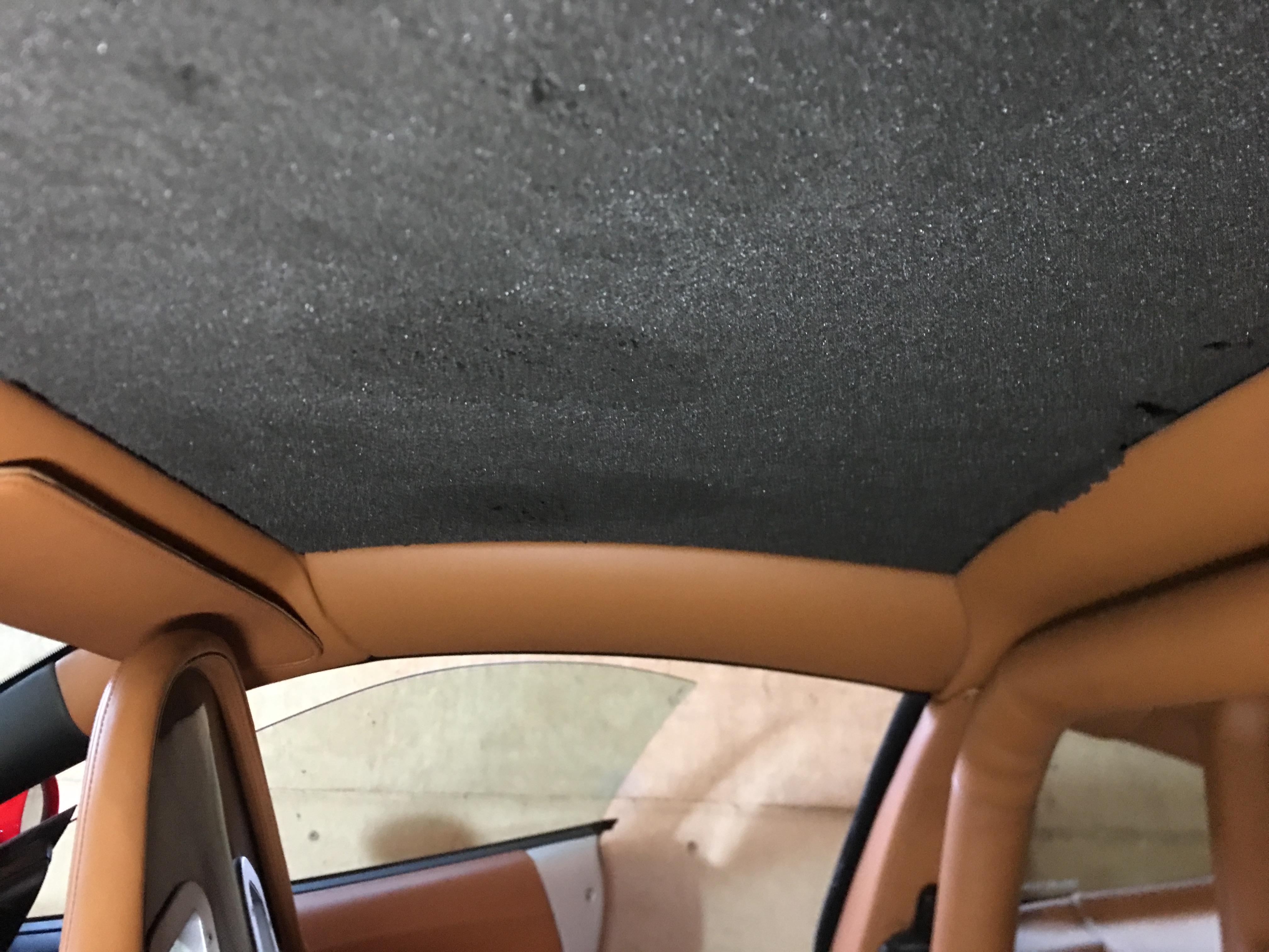

les liens ayant disparus voici quelques photos qu’il me reste de la «  procedure »...
Nestorvet
De memoire il faut y aller doucement pour gratter la mousse car la tole alu du toit est fine. Attention de ne pas marquer avec l’angle d’une spatule métallique
pour l’´alcantara j’avais utilisé des spatules plastique comme pour la pose de film ou sticker, ca evite d’abîmer le Tissu ou le cuir ...

Chapo16
il y a une heure, Nestorvet a dit :
Hello,
@Nestorvet merci pour les photos, mais du coup il y a pas besoin de demonter les montants en cuir sur les cotés pour le demonter ?

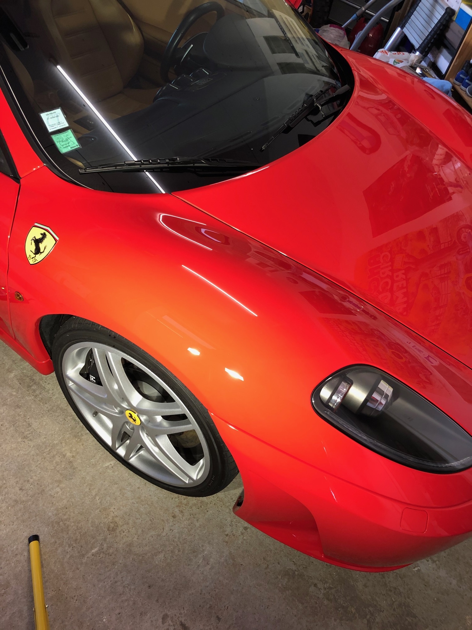

Chapo16

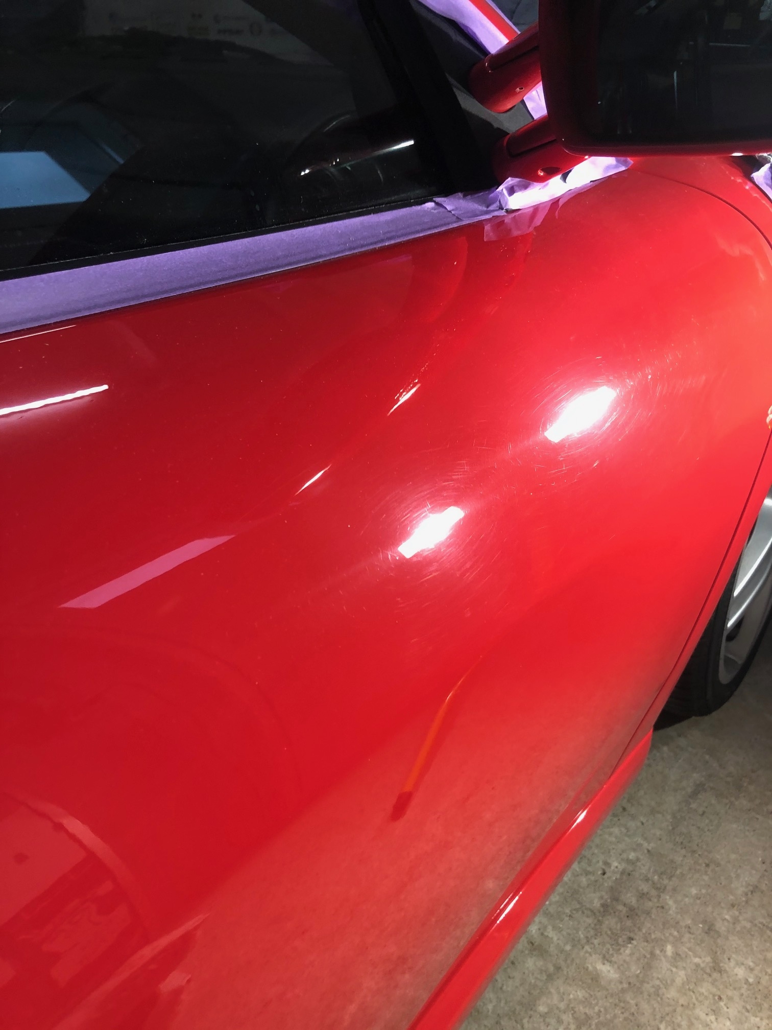

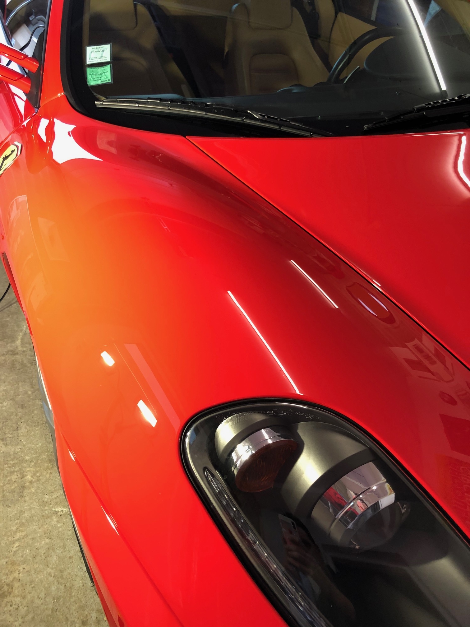

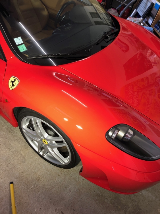

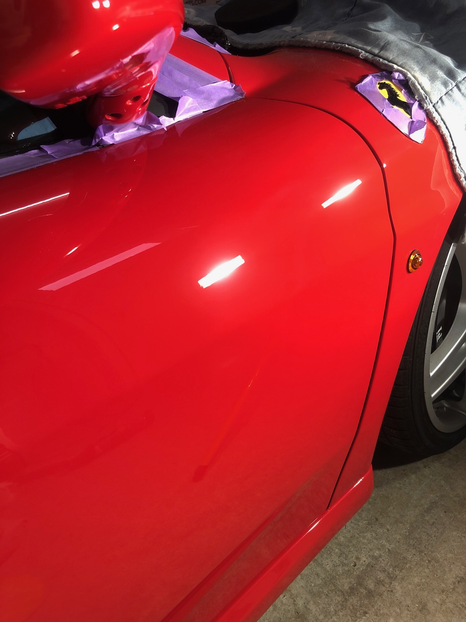

Quelques news par ici, je viens de finir le détailing intégrale sur la 430 à savoir :
- Nettoyage de tout les plastiques intérieurs collant
- Reteinte du cuir sur les parties griffées
et surtout
- lustrage complet de la carrosserie, environ 15h de boulot, puis pose d'une cire pour protection du lustrage, le rendu est incroyable, je la reconnais pas.
Photos avant ou l'ont peut identifier les micro rayures présentes
Après :
philF355
@Chapo16
Quel produit as tu utilisé  et quel technique pour le lustrage ?
Apparemment, tu avais des micro rayures ?
Modifié par philF355
Beau travail ! Et courageux de le faire sois même, n’as tu pas été tenté de mettre de la céramique au lieu d’une simple cire ? Tu gagnes nettement en durabilité. 🙂
Chapo16
il y a une heure, philF355 a dit :
@Chapo16
Oui tu sais Phil  95% des voitures sont microrayés, les 5% restants sont les maniacs comme moi, qui font soit le detailing eux même, soit l'enmene dans un centre de detailing.
Pour ma part j'utilise une polisseuse orbitale, des polishs menzerna, des pads lake country, et surtout je bosse avec des sports leds derriere moi pour voir tout les defauts.
J'ai mis environ 10/12h pour enlever toutes les microrayures/hologrammes sur la carosserie, les heure restantes sont les étapes de préparation (masquage, décontamination), et de finition  (polish de finition et pose de la cire)
C'est long mais ça vaut vraiment le coup.. Une seconde jeunesse pour ma 430, je la reconnais pas.

philF355
Il y a 5 heures, Chapo16 a dit :
Le menzerna que tu utilises en 1er,  c est un polish ou un coumpound
Tu as la reference
Chapo16
Il y a 13 heures, philF355 a dit :
Tu as la reference
Je commence avec le Menzerna 400 et pads lake country jaune (le plus abrasif) et finition avec menzerna 3000 et pads lake country noir,  et pose de la cire naviwax ultimate
et à cela je rajoute une couche de céramique liquide CARGLISS de chez Fichtech, ça je le fais une fois par mois, la voiture est lisse comme jamais ^^
philF355
Le 26/01/2021 à 14:05, Chapo16 a dit :
Ok merci.
Beau travail, beau résultat en plus plus c est lisse en carrosserie, plus tu gagne des m/h  🤣🤣
