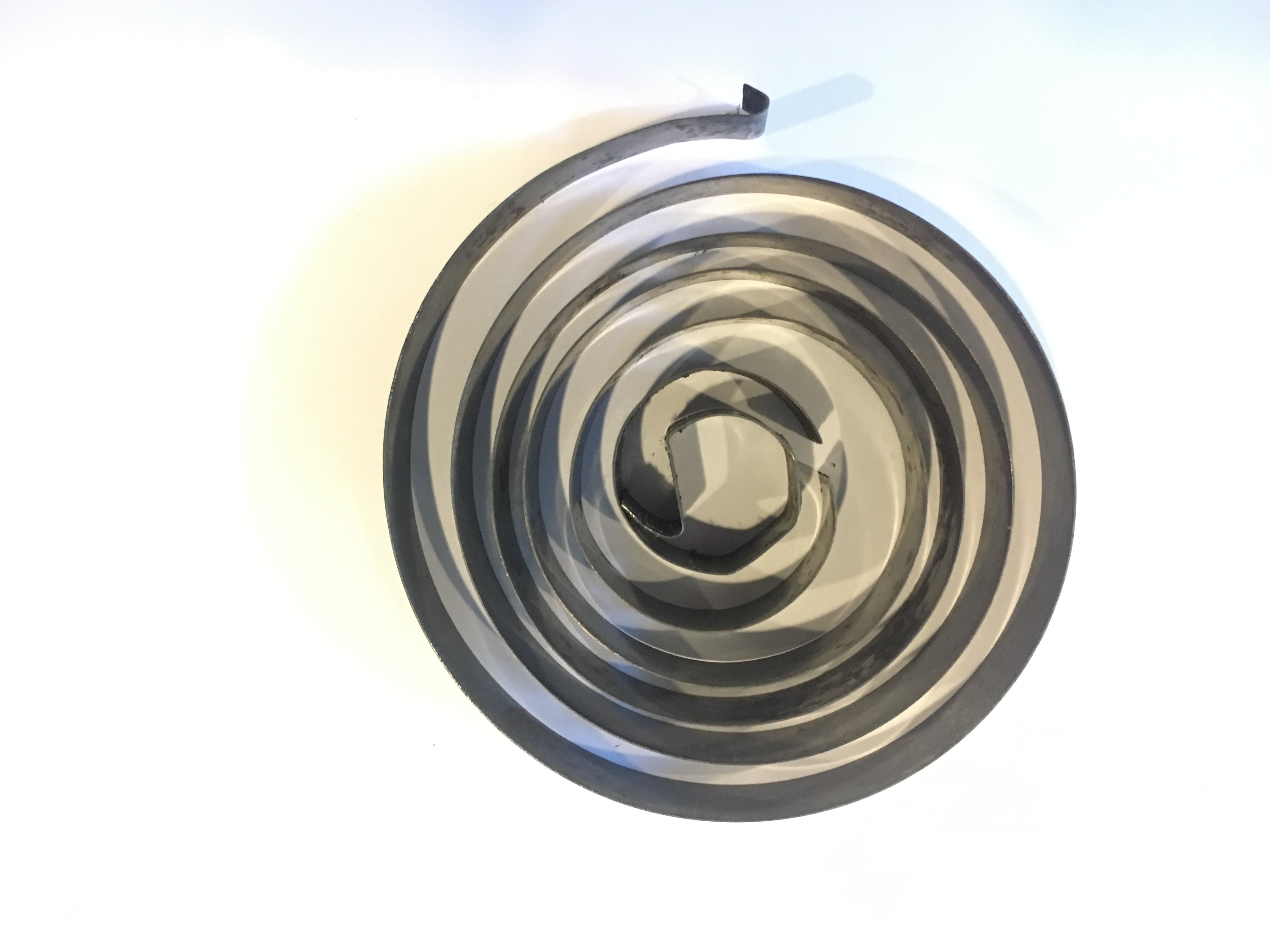

il y a 19 minutes, trooll a dit :
Voilà
Rien de très compliqué, donne moi le cotes ( diamètre extérieur, largeur  et épaisseur de la lame)
trooll
Le ressort est constitué d’un feuillard acier, hauteur 12mm, épaisseur environ 4/10°, longueur déployée environ 950 mm, il est installé dans une cage en plastique de diamètre intérieur 50 mm.
si tu as besoin d’autre chose, dis moi

il y a 8 minutes, trooll a dit :
Arnaud
OK , j'y regarde demain ou vendredi et te fais un retour au + vite

nounou
Voir chez ADEC Ressort , ils sont spécialisés dans la fabrication en série ou a l'unitée de ressorts spiralés .
www.adec-ressorts.com

J'en ai trouvé mais ils sont moins larges +- 6mm il faudrait modifier le tambour ou bien en mettre 2 avec un intercalaire entre les 2 pour éviter qu'ils ne se mélangent.
Peut tu me faire une photo de l'intérieur du tambour avec les points d'accroche.

Il y a 15 heures, nounou a dit :
je vais tacher de te faire ça cet après midi.

Le ‎28‎/‎10‎/‎2020 à 21:09, trooll a dit :
Voilà
Ouch...On dirait le ressort du lanceur d'un moteur Tecumseh de tondeuse à gazon...souvenirs douloureux et sanglants....

Il y a 4 heures, speedy a dit :
C'est exactement ce a quoi j'ai pensé, j'ai un catalogue pro qui reprends de nombreux modèles qui équipe ce genre de moteur.
Avec bien sur le tarif qui va avec 😏
