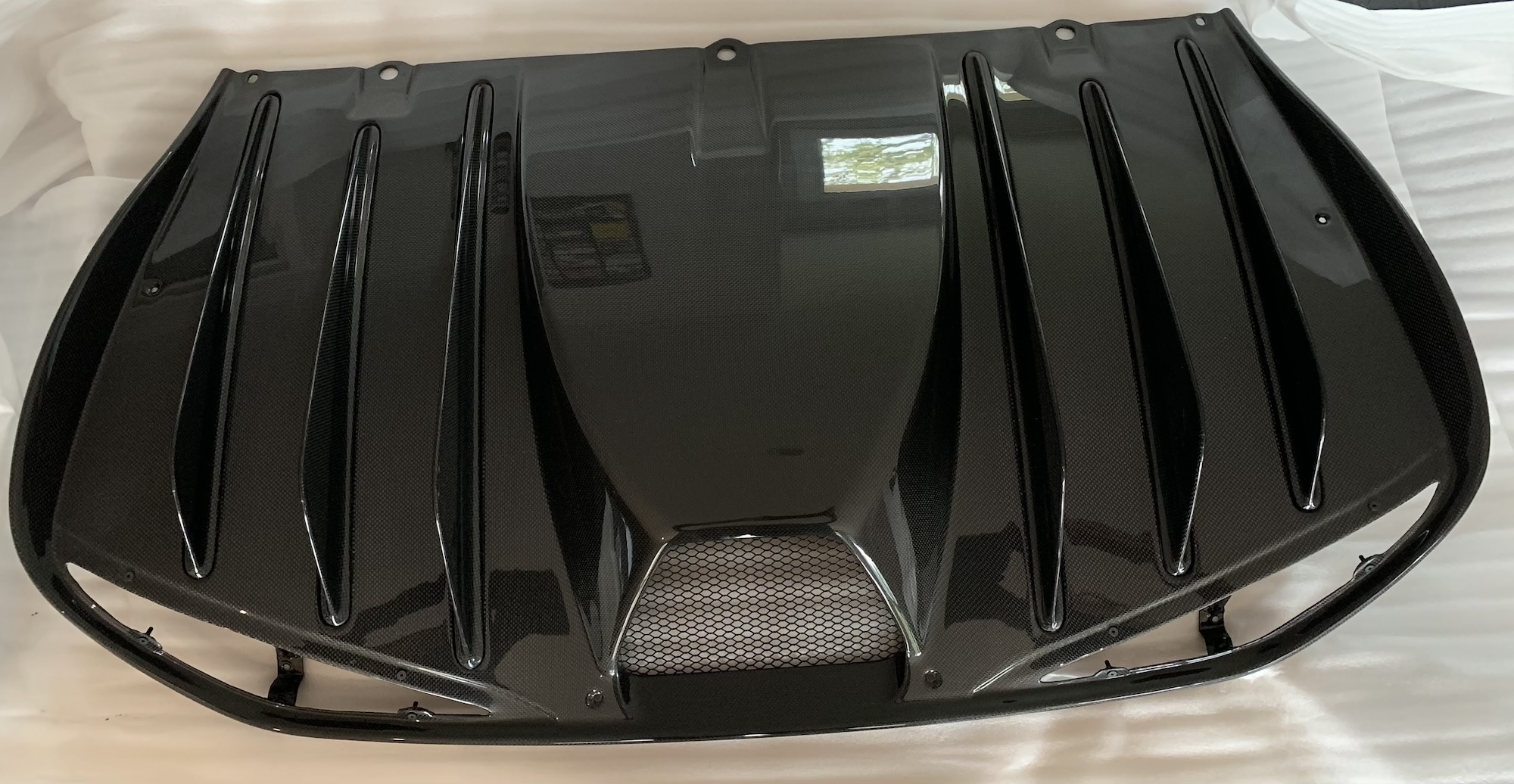

Le retour promis sur ma recherche.
En fait, ça faisait quelques temps que j’y pensais.
N’ayant pas pris cette option (délirante) lors de la commande de la scud en 2007, je savais pourtant que ce serait les seuls éléments qui allaient manquer à ma configuration idéale. Mais quasiment 15 K€ pour la lame et le diffuseur, non !
Et puis, il y a 5 ans, un membre de Ferrarista a mis en vente une lame avant carbone neuve d’origine Ferrari à un budget très correct : je l’ai donc acheté.
Il ne me manquait plus que le diffuseur maintenant. Mais ne voulant que des pièces d’origine, j’ai longtemps renoncé jusqu’à ce que j’apprenne par @geo27 et @Trois cinquante cinq que les pièces carbone étaient toutes sous traitées. J’ai essayé de contacter l’entreprise en question, sans succès (mais sans surprise). Parallèlement, @XXX360 faisait part de son expérience heureuse avec une boîte US du nom d’Exotic Car Gear, ce qui m’a tout de suite interpellé vu que j’avais eu un excellent contact avec un autre  « Exotic » - Car Fiber celui là -, pour une autre voiture. Vu la similitude des catalogues et après une simple recherche sur LinkedIn, le boss des deux boîtes s’est avéré être le même, M. Glenn Lite.
Donc forcément les mêmes fabrications.
Je l’ai alors appelé et il m’a assuré qu’il n’y avait aucune différence d’aspect avec l’origine, pas plus que de qualité ou solidité. Here we go !
Commande validée et payée par téléphone et cinq  jours après, la pièce est là. Parfaitement emballée, elle est sublime d’aspect, d’épaisseur et de finition. La grille centrale est présente.
Il ne reste plus qu’à la monter maintenant.
En résumé, pour un budget total quatre fois moins élevé que l’origine, j’ai MA config parfaite.

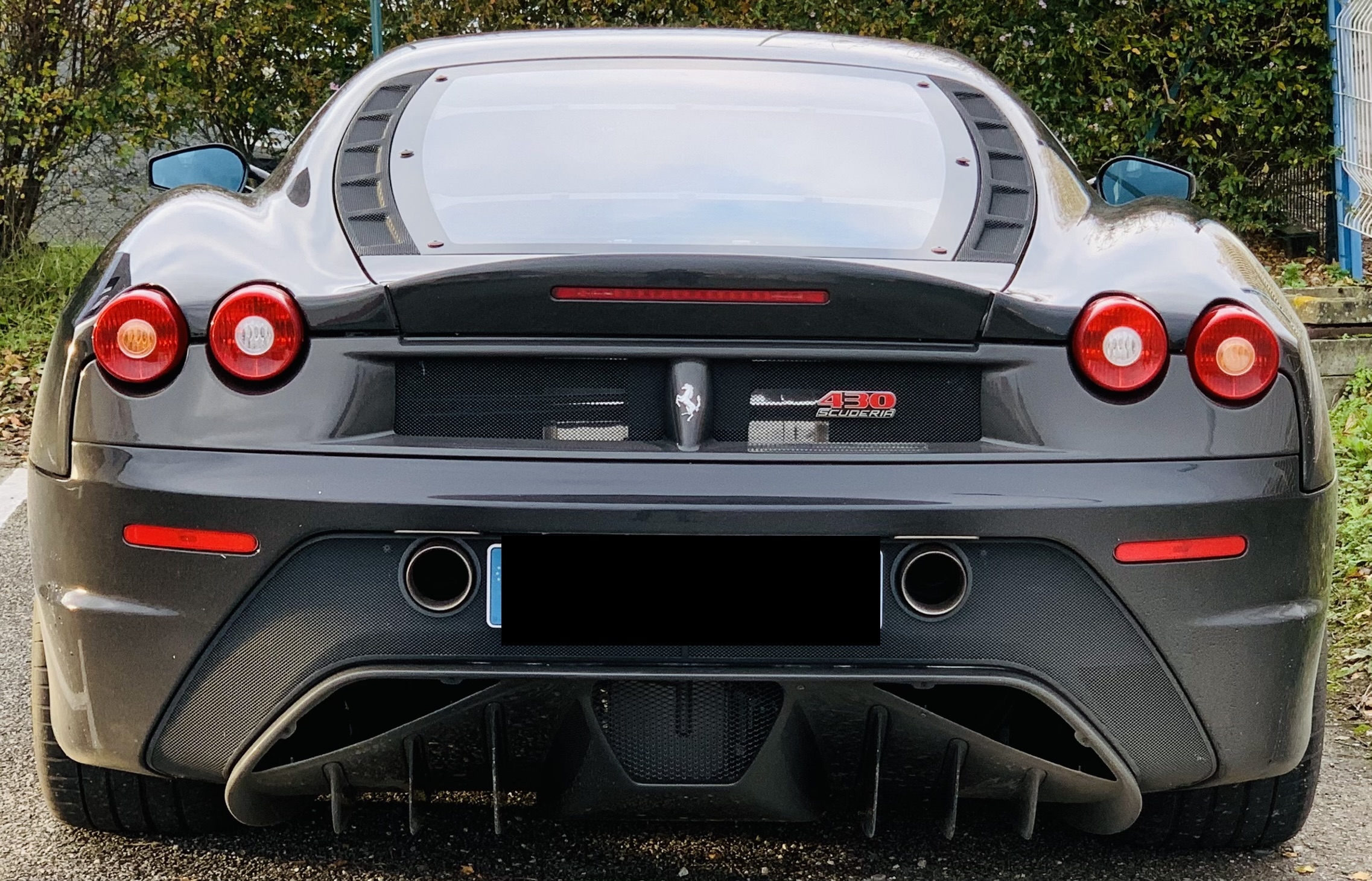

Bon, pas simple !
Sur mon diffuseur (à priori, tous n’ont pas ce problème) les trous correspondaient mais pas ceux des deux pattes près des échappements avec un écart de près d’un centimètre.
Et, en essayant de les positionner, bingo !!!
Elles se sont décollées à la base, pas cassées heureusement...
En visionnant la photo d’un origine, la base semble bien plus solide à cet endroit précis. Elles auraient peut-être lâchées par la suite. Et on aurait rien vu car c’est derrière les grilles.
Reste donc plus qu’à la faire maison.
Grâce à Doc Vinz et ses conseils de compète, on a conclu que cette patte recollée avec une base épaisse et plus souple serait mieux adaptée à la chaleur, aux vibrations , etc...comme la pièce d’origine en fait.
Yapluka !
Pour autant, il est monté, (presque) fixé et le coup d’œil général est vraiment plus que pas mal.
Ffredd
« Should be pretty straight forward, no special instructions.
.. Support diffuser panel while removing all of the securing bolts in any order.
I understand from the images that the inner brackets appear off. If the client wants to move them they can be reinstalled/repaired with Epoxy. Best adhesion is to make sure the surfaces are rough sanded. »
1) pas de priorité ni ordre dans le montage/démontage
2) j’suis rassuré parce qu’en fait je pouvais déplacer (ou péter au choix) les fameuses pattes. 🙃
En gros, circulez...
Cela étant, détestant l’injustice, je ne voudrais pas casser l’envie de faire cette modification car je suis pas non plus le plus doué des bricoleurs et j’ai aussi peut être fait une bêtise.
On va donc démonter, vérifier, réparer (en modifiant les pattes) et tout remettre d’équerre chez mon carrossier après le confinement.
Il faut retenir que la pièce est jolie, un rendu de folie sur la scud, forcément joli sur une rouge, dément sur une nero. 😜

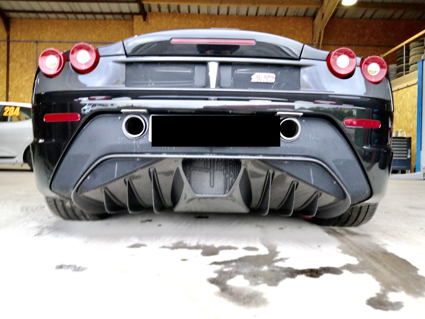

Ffredd
Il y a 15 heures, Mike051 a dit :
Merci @Ffredd pour ce retour. 👍
Il y a 4 heures, XXX360 a dit :
Tu n'as pas remis les grilles latérales ?
Pas encore... (photo prise au CT avant d’aller la déposer chez mon carrossier qui doit reprendre les défauts - ou mes erreurs 🤨
Nicoflo
Alors Ffredd, tu as une photo du rendu final? Je suis sur le point de commander le même que toi...
Ffredd
Bon, chose promise...
Une photo prise à l’arrache pour le rendu (j’en referai de meilleures plus tard car en live sur un Nero Daytona, c’est juste magnifique !).
Une observation quant à la pose : Il a fallu modifier les pattes de fixation au niveau des deux grilles latérales mais rien de grave car c’est invisible et ça bouge pas d’un iota.
