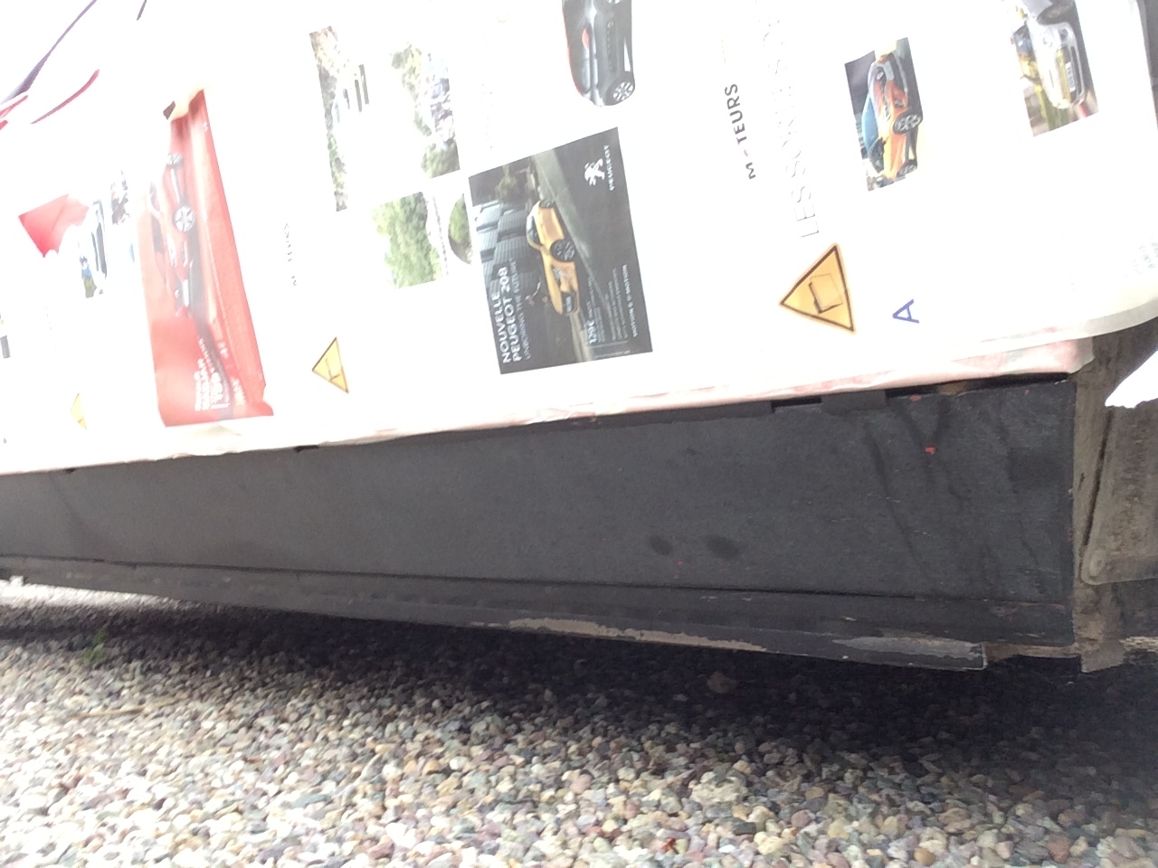

chagui

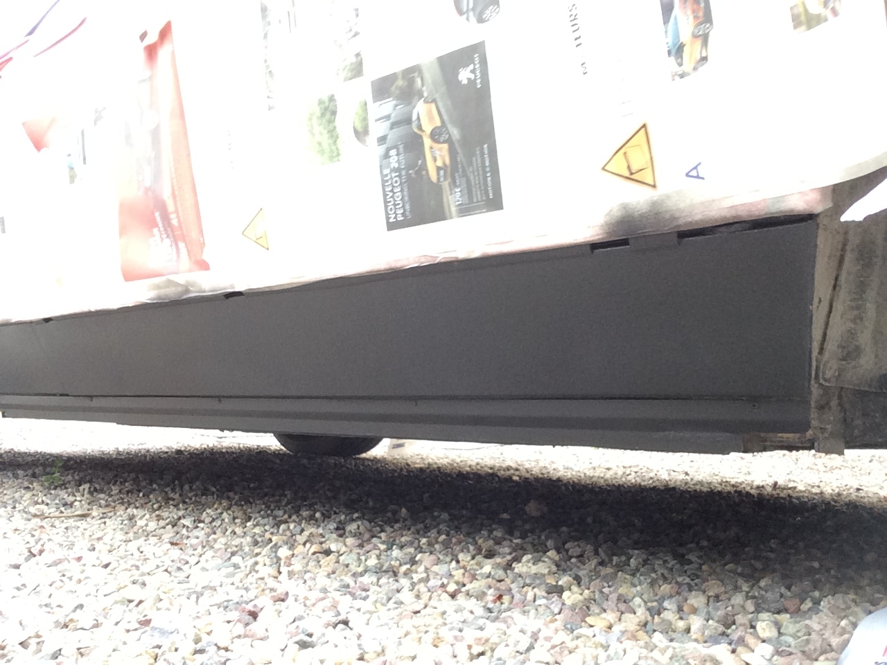

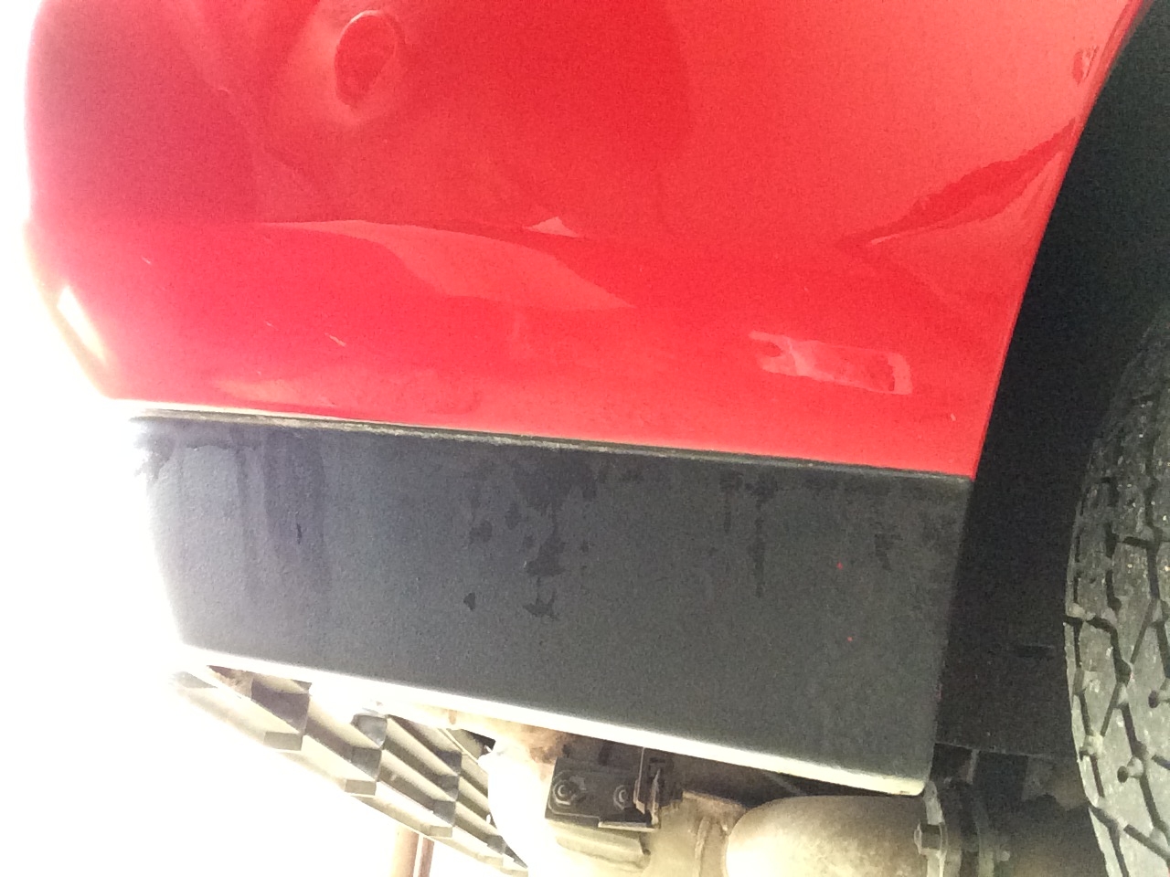

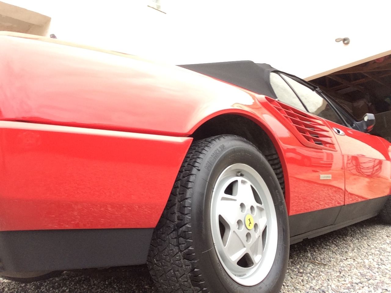

Les bas de caisses étaient délavés et ternis. Avec un coup de bombe mat pour les plastique et de carrosserie pour le bas de caisse, on obtient un noir uni qui fait d'autant pus ressortir le rouge de la carrosserie.
Avant/AprèsIMG_2378.thumb.JPG.03cf339c6212c52f5dd921655691be01.JPGIMG_2379.thumb.JPG.e9d590455fb9ec193f8d357c6db13dbb.JPGIMG_2381.thumb.JPG.67f5ba3bbf9cf31a507a87d110da5031.JPG

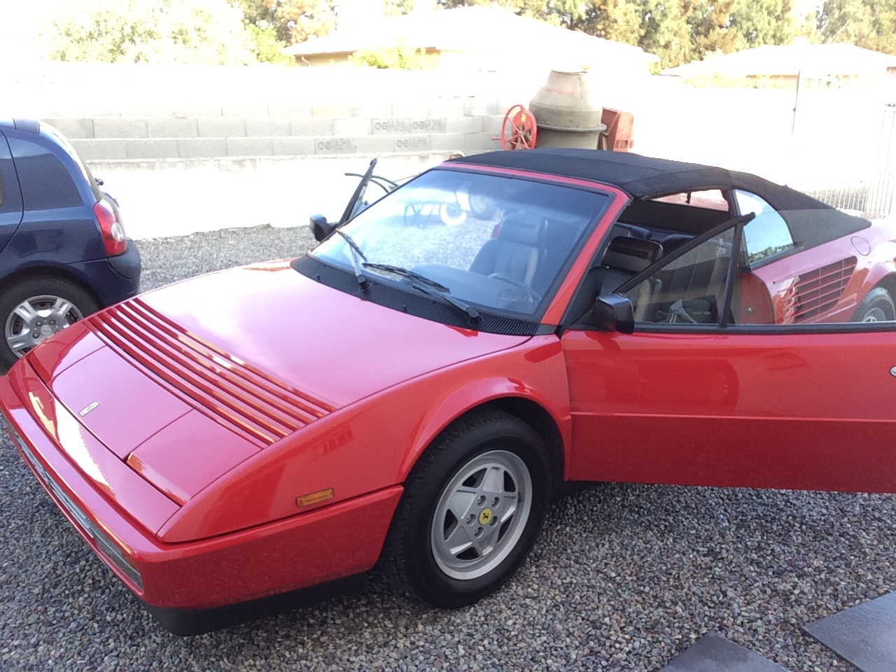

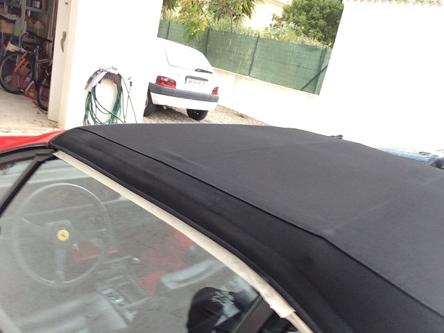

1187082640_IMG_2372-Copie.JPG.db6f36f827747599a0150ac324d73e9d.JPG25442954_IMG_2374-Copie.JPG.4c6440151b820ea540b42c9dd44cc92a.JPGLa capote était un peu terne et blanchie. J'ai trouvé sur le site "lecomptoirducabriolet" les produits "Renovo". Mon père l'avait déjà testé sur sa type E et le résultat est top.
J'ai acheté le kit complet avec nettoyage, teinture et étanchéité. On commence par un bon nettoyage, puis on passe le produit, soit au pinceau comme recommandé, soit au rouleau (je trouve que le résultat est plus uniforme).Bien respecter les temps de séchage et ne pas hésiter à passer plusieurs couches.

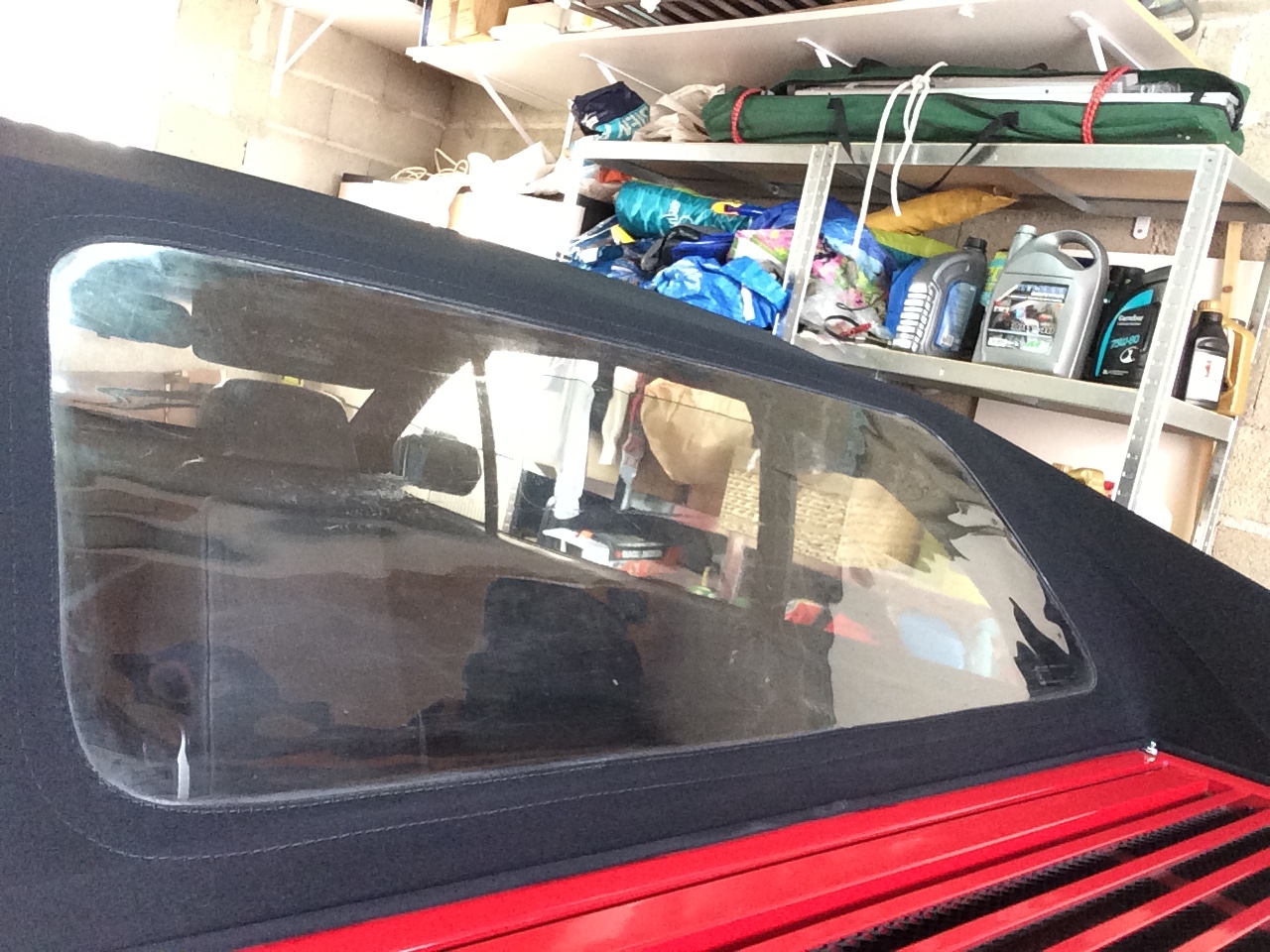

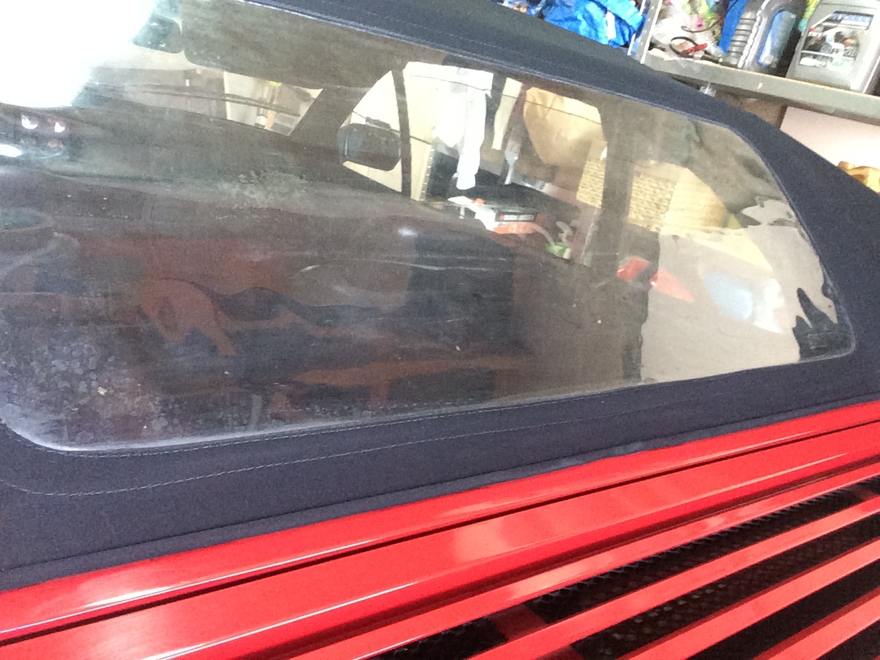

Ma lunette arrière en pvc était légèrement ternie. J ai utilisé un autre produit Renovo spécialement prévu pour ça. Le résultat est plutôt bon mais je ne garantis pas que ca marche sur une lunette très abîmée 5202C457-C0CC-4FB2-B819-4BF991825225.thumb.jpeg.a97aa24239dabec83ee3560bbf8182ba.jpegA5ADCC82-77B8-48A0-9B6D-A89B2362A4F4.thumb.jpeg.033140485a221aeda4053e289e7c510b.jpeg

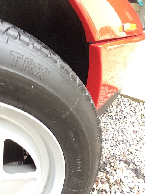

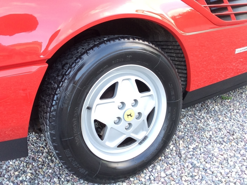

J aime avoir de beaux pneus brillants. Depuis des années j essaie divers produits sans jamais arriver à garder le brillant à long terme. Le dernier que j avais était un spray Meguiars mais le brillant ne durait pas. Cependant le pneus était très propre et satiné. J ai voulu tester un autre produit sur le site « maniac auto » qui regorge d excellents produits. Il s agit du « tire and trim » de « chemical guys ». Le brillant est digne d une voiture neuve en concession et dure dans le temps. Cependant cela laisse un film gras transparent qui pourrait peut être tachée une housse... a voir quand j’ aurai ma housse Dustcover. Je vous laisse apprécier le résultat D2221D9F-D5EF-4DDC-8CE0-5B6F7F454A33.thumb.jpeg.4a2d482d62d848d425979351078bb232.jpeg

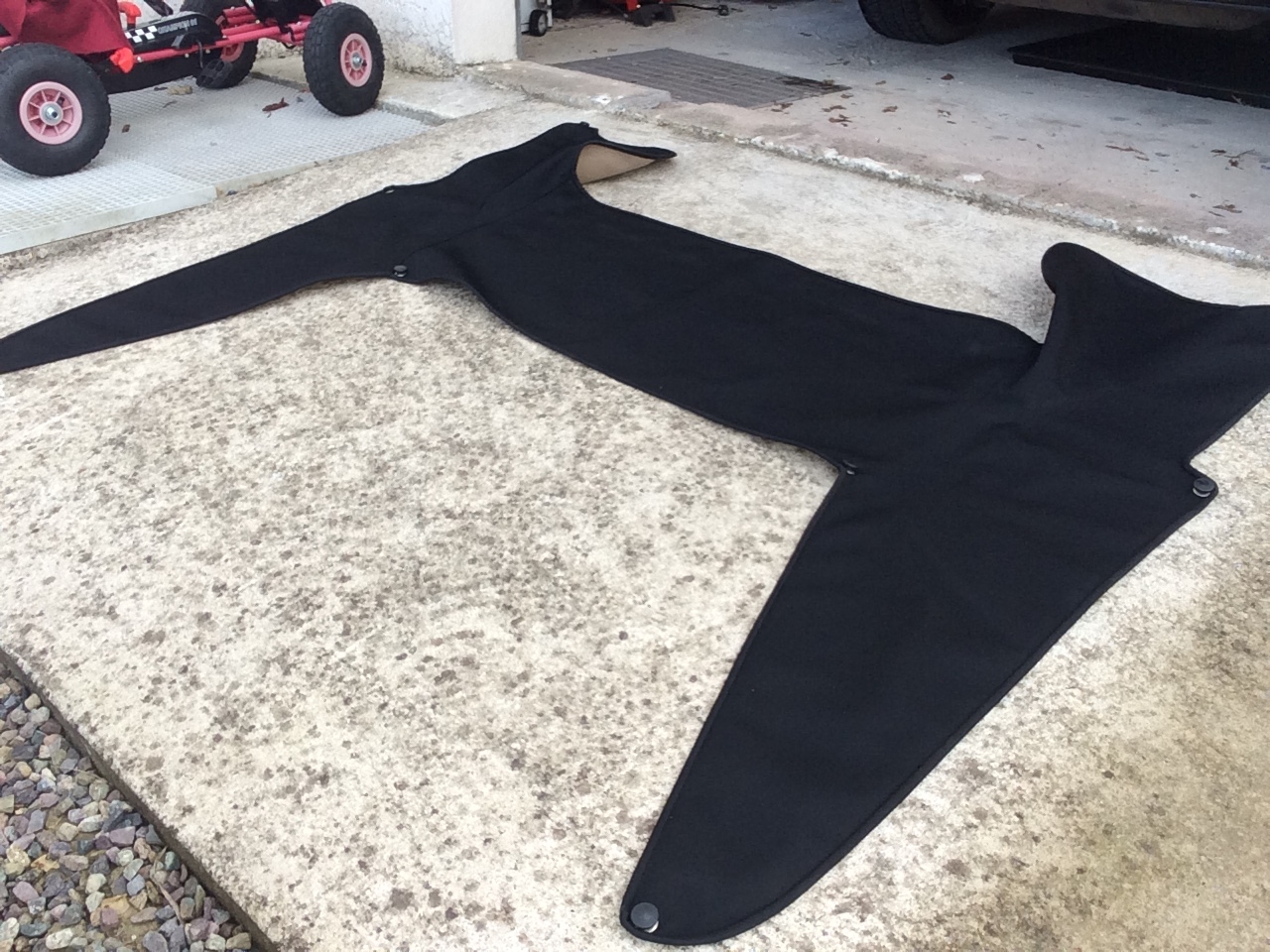

J ai egalement fait le couvre capote 869D4F6B-1088-4C67-A3BE-A54EDD2B30AF.thumb.jpeg.de67e10f8bf554a712a2aba30ba17ef3.jpeg

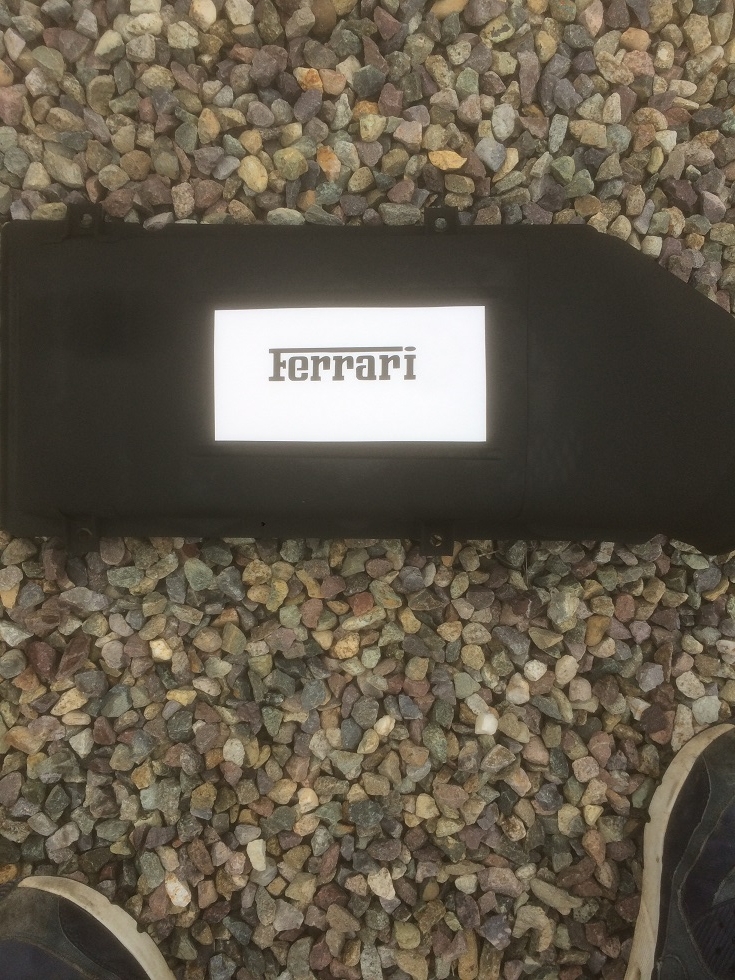

chagui

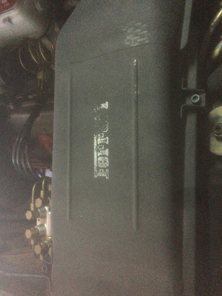

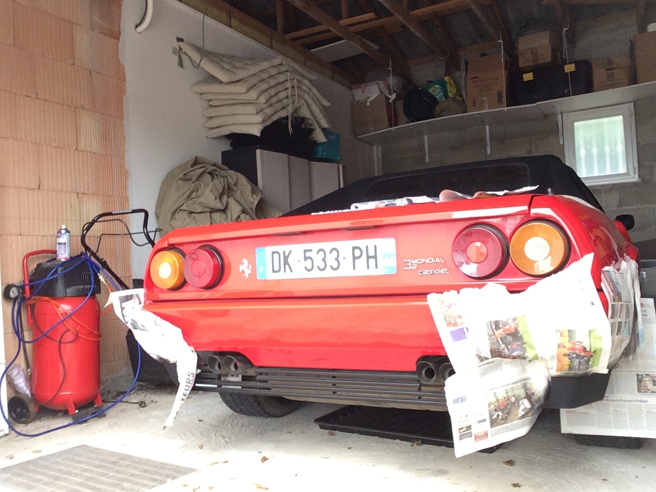

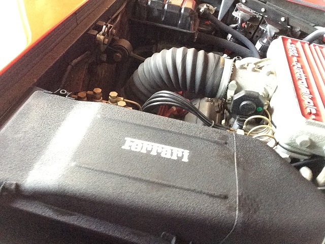

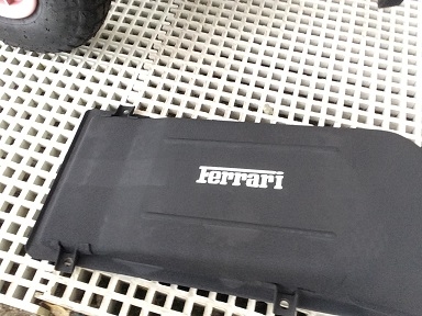

Le logo du cache filtre à air sur les moteurs 3.2 a tendance à s'effacer avec le temps. J'ai trouvé un pochoir quasi identique ( 8cm au lieu de 8.5) qui se colle. C'est sur le site "frenchimmo".
J'ai démonté le cache, mis un bon coup de bombe noir mat pour effacer l'ancien, collé le pochoir et mis du journal en protection, puis plusieurs coups de bombe blanche et le résultat est parfait!1092973288_IMG_2409-Copie.thumb.JPG.4d0c4c89843bc799af7c9be12285eebd.JPG611421284_IMG_2433-Copie.thumb.JPG.ae6925ae9e0cde70c156cc73c1b0f903.JPG494294041_IMG_2438-Copie.JPG.667afb3ce87c5d1de5301366a4f491f5.JPG1149042551_IMG_2447-Copie.JPG.eae19b37aab6627c86e1e6ed412d1ffe.JPG

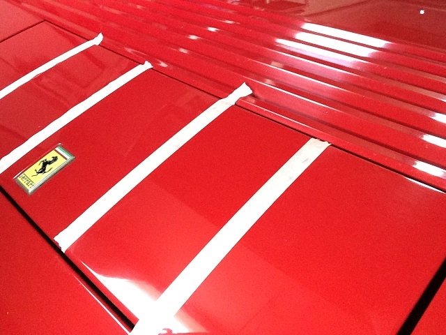

chagui

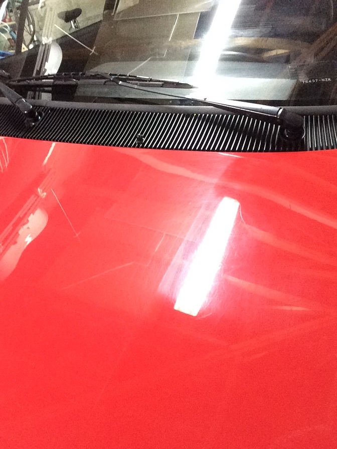

Ma carrosserie était un peu ternie avec quelques micro rayures. La peinture est d'origine mais à 32 ans, je ne sais pas si elle a déjà été bien polishée et je trouvait dommage de la laisser ainsi.
Après un bon shampouinage qui a déjà fait de l'effet je suis passé au niveau supérieur...
J'ai plusieurs produits chez moi, j'ai donc décidé de faire avec en faisant un essai entre un polish Abel auto, une pate Belgom et un super lustreur qui était finalement désèché par le temps... Après essai mon choix c'est porté sur l'Abel qui rendait le rouge plus vif. J'ai donc fait la voiture intégralement à la main (je ne suis pas fan des polisheuses). J'ai éliminé la plupart des micro rayures et retrouvé le rosso corsa d'origine ( je n'ai pas trop insisté pour ne pas enlever trop de peinture vu son age).
La différence la plus flagrante se fait sur l'arrière du véhicule sali par les echappements.
Essai des polishs
Différence avant (à gauche) et après polish (à droite)
Avant (à gauche), après (à droite)

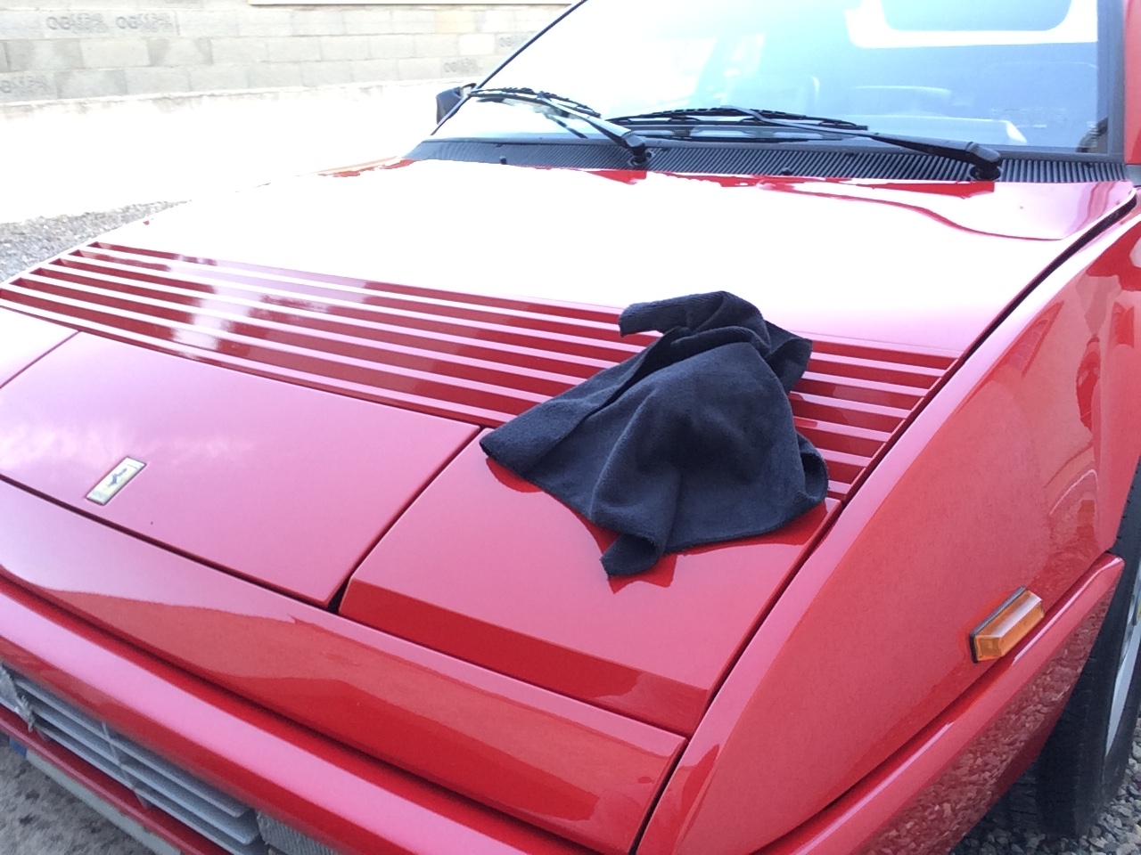

chagui
Pour parfaire mon résultat et le faire durer, j'ai commandé une cire Meguiar's Ultimate Wax livrée avec son tampon applicateur et sa lingette micro fibre. Il suffit d'appliquer la cire et d'essuyer 5 minutes après. Le résultat est magnifique, elle semble sortir du carrossier
.IMG_2430.thumb.JPG.ea8c8d75e3f9a6fd82bfd209b05d4621.JPGIMG_2431.thumb.JPG.b19a3112e2e41304b1ccc87508a30186.JPG

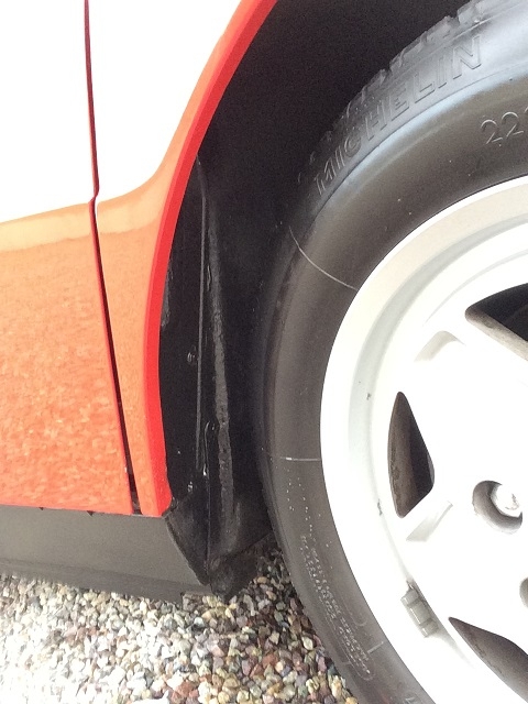

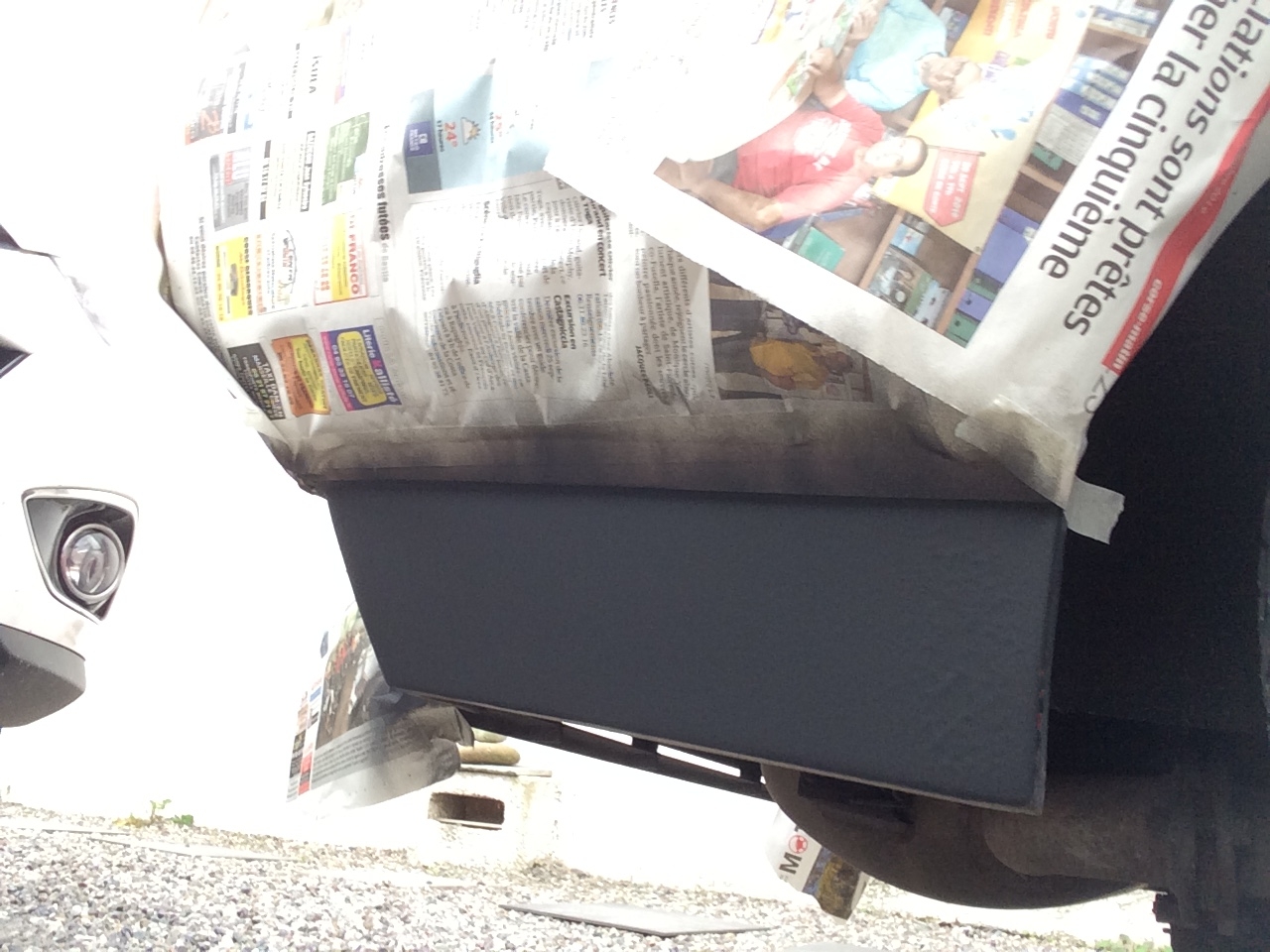

Une voiture peut être très propre mais si ses gardes boue sont sales tout l'effet est perdu. C'était mon cas... Après un bon brossage à l'eau, j'ai passé un coup de bombe noire pour effacer les irrégularités du noir et retrouver un aspect neuf. On peut le faire avec les roues en place mais bien sûr pour un meilleur résultat autant le faire sur un pont sans les roues

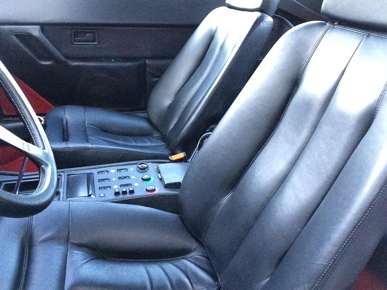

Mon intérieur était plutôt propre mais es cuirs noirs ont tendance à blanchir. Surtout le simili, il n'est pas facile pour moi de différencier les parties cuirs et simili... Si quelqu'un peut m'aider.
J'ai acheté pour essayer une crème Renovo spéciale cuir noir pour les nourrir et renoircir. Après un nettoyage au savon de Marseille je l'ai appliquée. Au début on croit que c'est miraculeux mais après séchage l'aspect neuf s'estompe mais on gagne quand même en noirceur. Ne pas hésite à le passer 2 fois. Le cuir retrouve sa brillance uniforme. Même sur le simili on gagne un peu, mais je me tâte à reteinter certaines parties. J'ai vu un kit pas mal chez Alta Cuir...

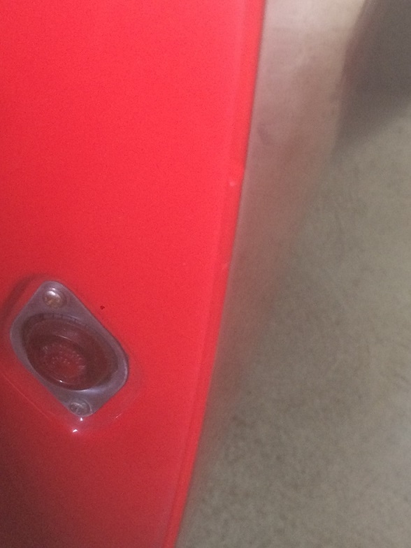

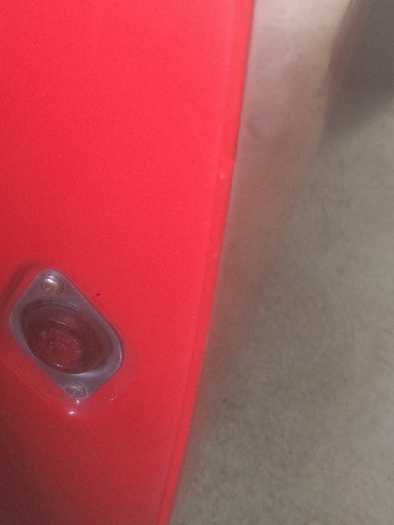

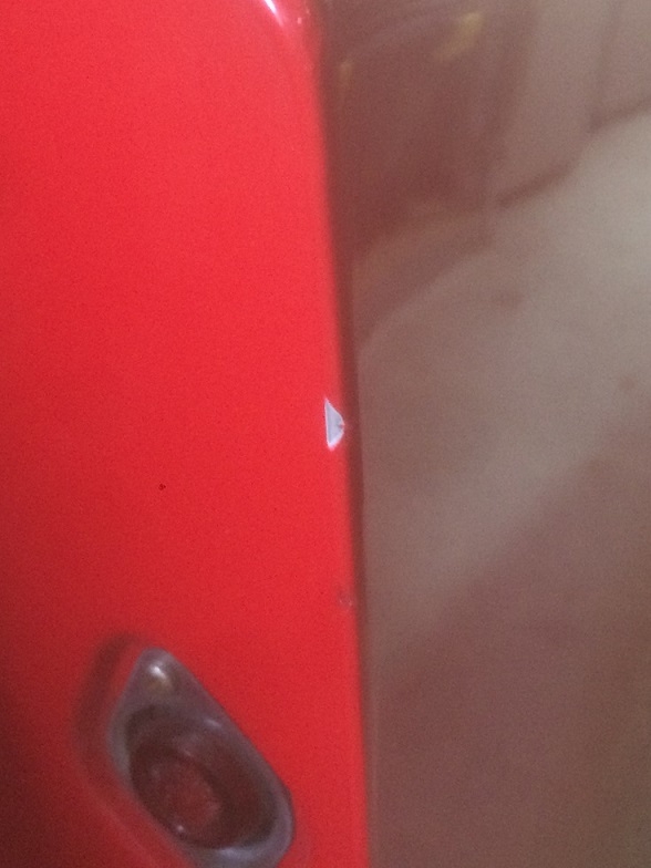

Sur une peinture de cet age, les petits éclats sont inévitables (gravillons face avant, angles de portes etc...). J'avais une vielle bombe de rosso corsa 300/12 d'une ancienne Ferrari à moi, la Mondial est en 300/9 mais la différence est invisible sur des éclats. J'ai acheté des petites pointes coton de carrossier pour faire ces petites retouches. Il suffit de pulvériser la bombe dans son bouchon pour avoir un peu de peinture et de piocher dedans avec la pointe. Il n'y a plus qu'à boucher les éclats..
AVANT
APRES

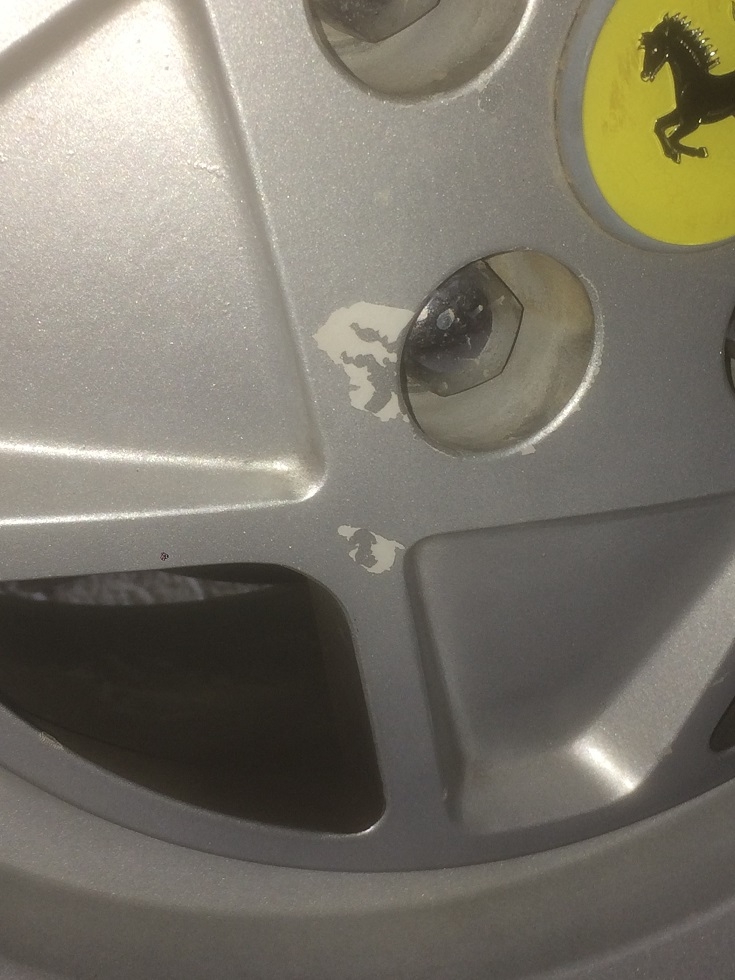

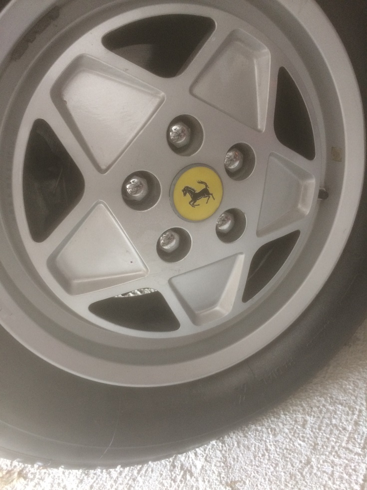

J'avais deux endroits sur une jante où la peinture avait sautée. Je suis allé chez mon fournisseur de peinture auto et il ne trouvait pas de référence pour le jantes Ferrari de ces années là. J'ai donc cherché sur Ferrarista et j'ai vu que quelqu'un parlait du grigio argento FER 101-C, qui était la peinture de carrosserie grise claire de l'époque. En effet en voyant la jante cela me rappelait bien la teinte de l'ex 308 de mon père. Nous avons donc fait ça.
Pour la passer il ne faut pas mettre d'adhésif de masquage car on verrai la démarcation. J'ai fait un trou dans un journal que j'ai tenu à quelques cm de la jante, protégé les boulons et les cavalino central. Pulvérisé plusieurs couches.
24h après j'ai pulvérisé du vernis incolore et le tour est joué
Pour reteinter les cuirs, j'ai essayé Colour lock et je trouve que ça donne de très bons résultats.
A priori, il y a du simili sur la planche de bord, et sur le haut des portières, tout le reste étant en cuir. Enfin c'est comme ça sur ma T.
Avec un intérieur beige, c'est plus facile à vérifier.
