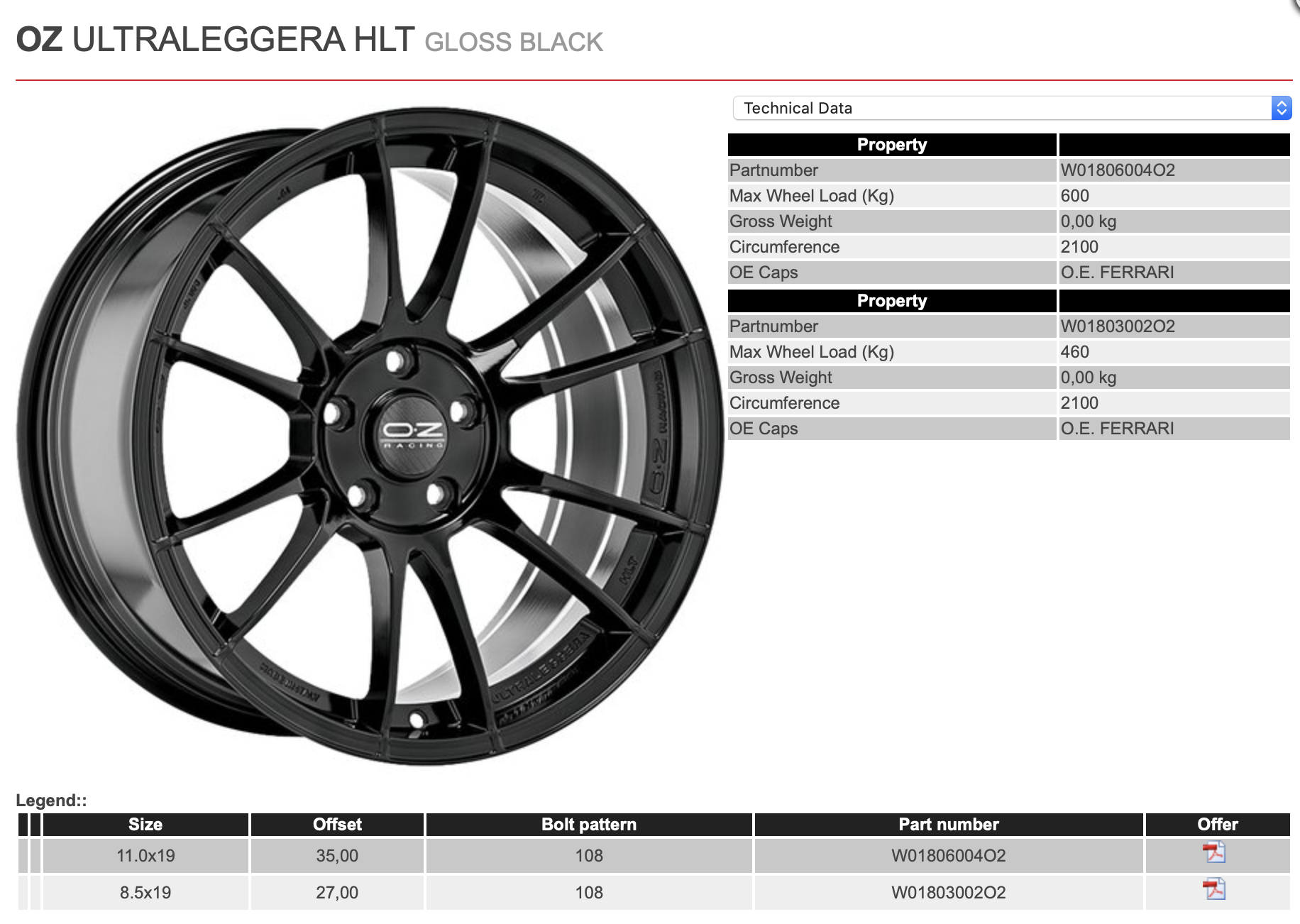

Tu parles de celles-ci ?
il y a 5 minutes, XXX360 a dit :
Tout à fait, tu les as dans au moins 10 couleurs. Chaussées en pirelli trofeo R tu ne reconnaîtras pas ton auto. Tu peux vraiment me croire

J'ai trouvé celui-ci en Allemagne : https://oz-felgen24.de/en/oz-racing/19-inch-oz-wheels/ultraleggera-hlt/5x108/?p=2

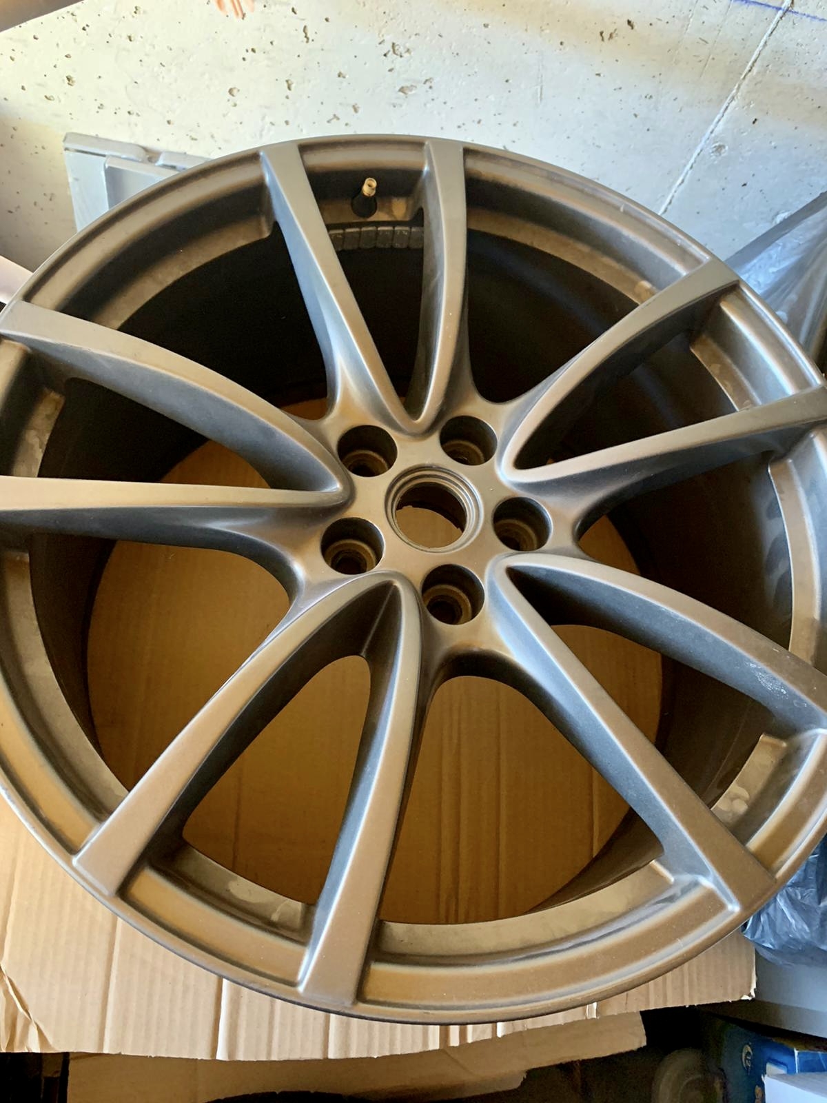

Un petit déterrage de post pour dire que les 8.5x19 ET27 ne se montent pas sur la Scuderia ! (pas de soucis pour les 11x19 ET35)
Je viens d'en faire l'amère expérience après l'achat d'un jeu de 4 jantes Ultralegerra neuves.
Les extrémités des étriers avant touchent l'intérieur de la jante (cf. photo).
J'ai mesuré le diamètre intérieure des jantes d'origine et des Ultralegerra, et pour ces dernières le diamètre intérieur est inférieur d'environ 1cm.
Il ne me reste plus qu'à revendre ces jantes 😭
IMG_0371.HEIC
Sauf si j'ai relu trop vite les écrits précédents, tu démontres là que les étriers de la Scuderia sont plus gros que ceux de la F430 option CCM.
Pour moi OZ a toujours indiqué 360 et F430 pour ces jantes. Il faut donc comprendre que la Scuderia est hors périmètre d'affection.
Modifié par tifosi101
XXX360
Oui c'est ça, la Scuderia est hors périmètre d'affection, contrairement à ce que j'avais compris.
Ces jantes ne sont valables que pour le 360 et F430 uniquement.
