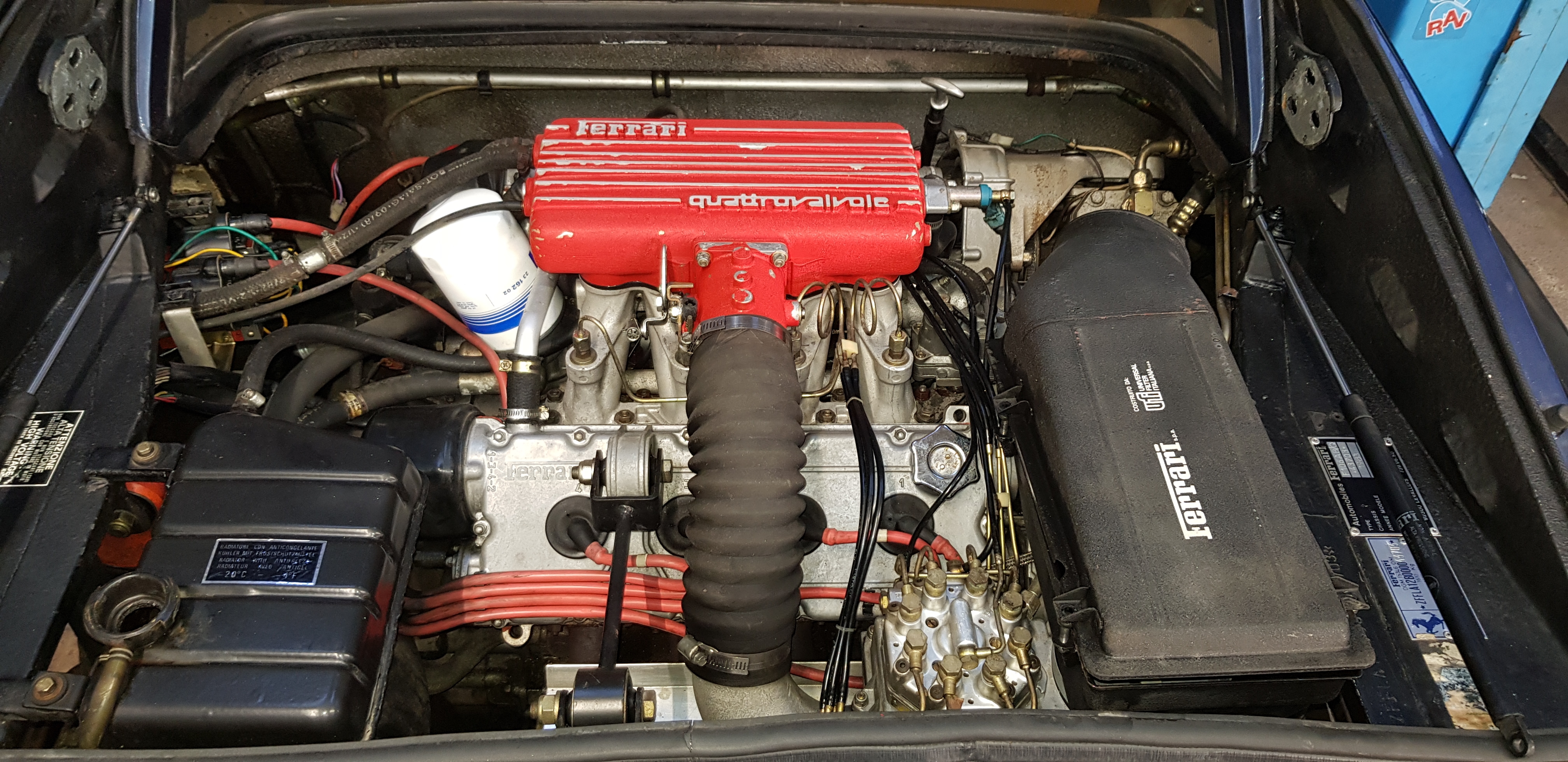

lietnom

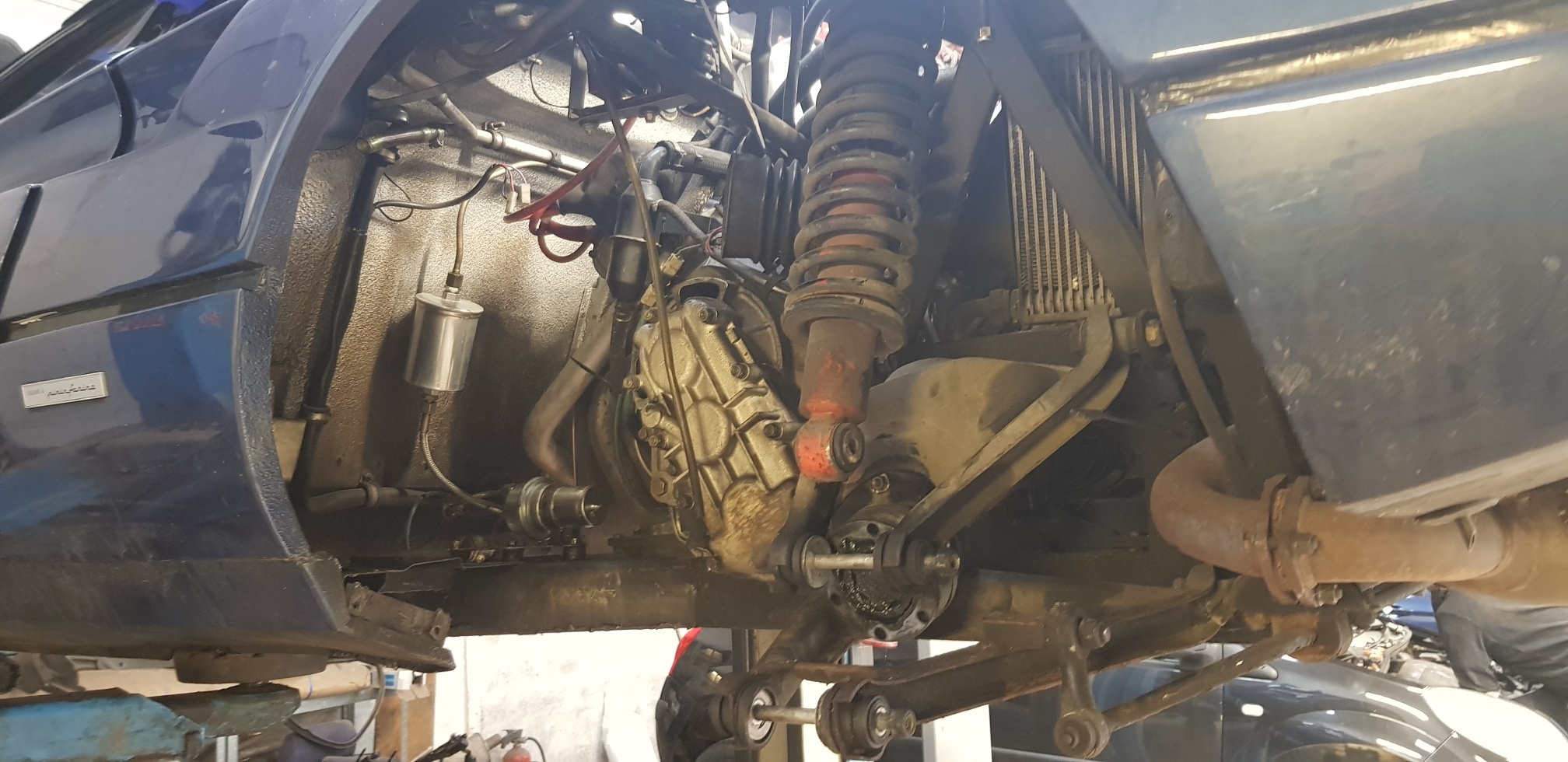

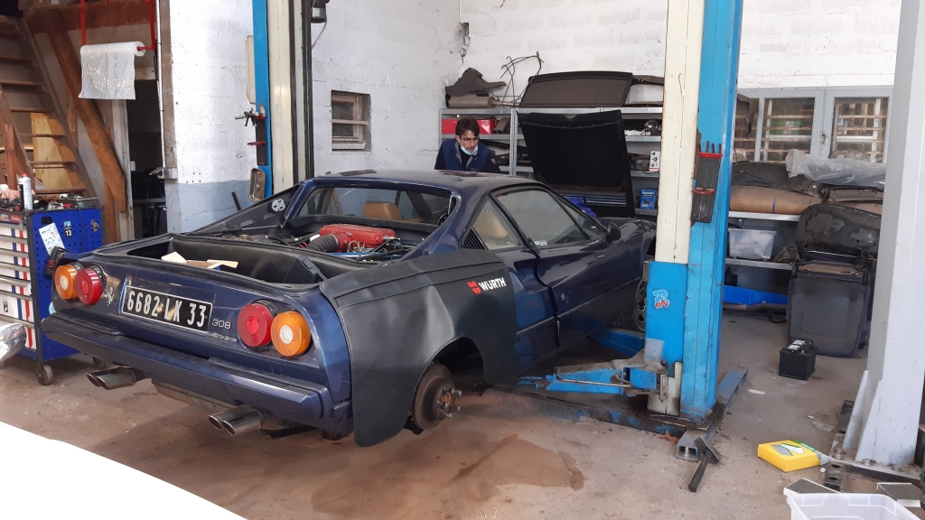

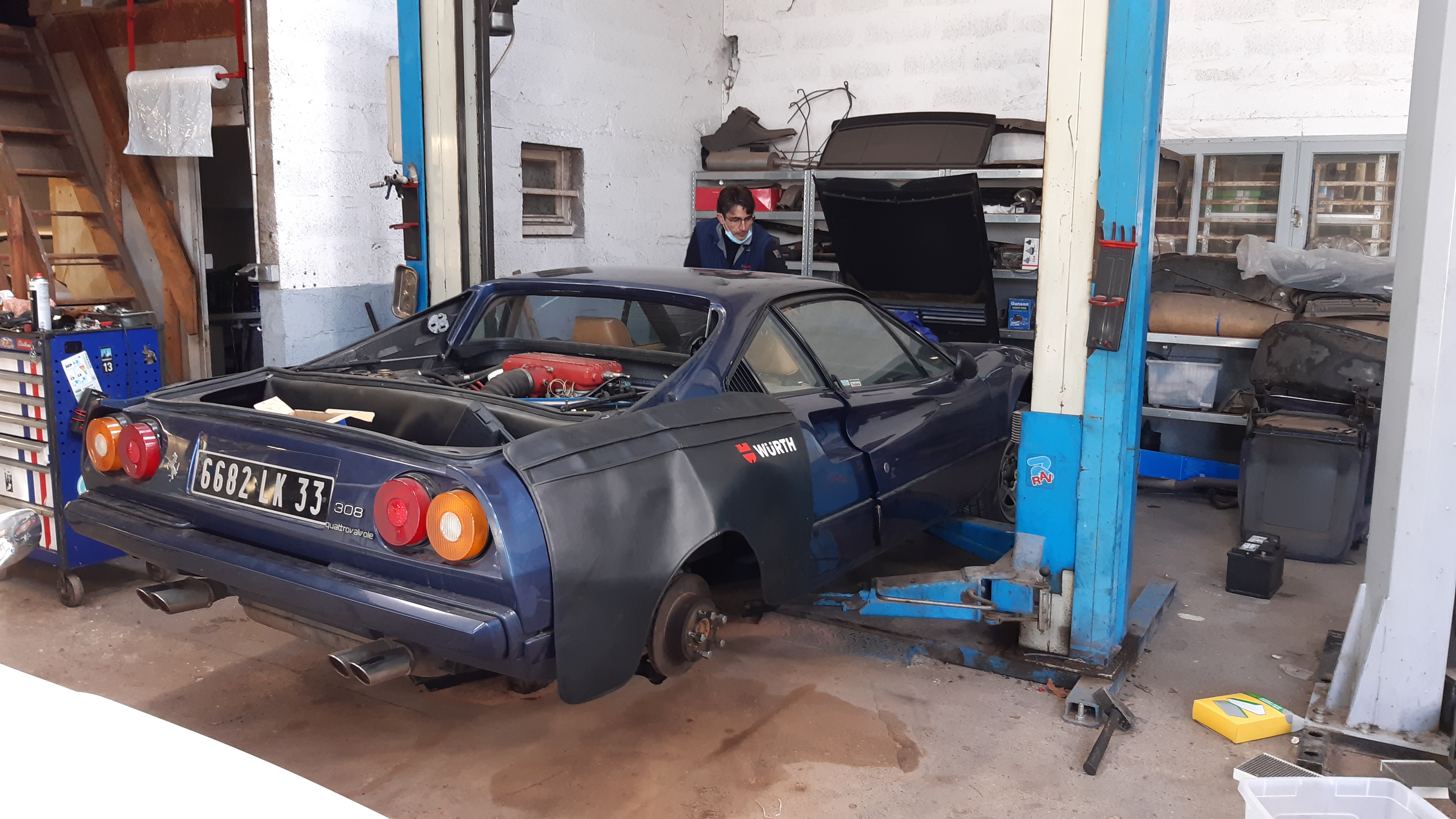

Voilà le déburt des opérations:
  • dépose des 2 réservoirs, plus compliqué côté gauche alors que cela a été plus facile à droite, malgré le compresseur de la clim. Ils sont vraiment très sales et on peut comprendre pourquoi la pompe s'est bloquée. On fait une restomisation pour les rendre nickel.

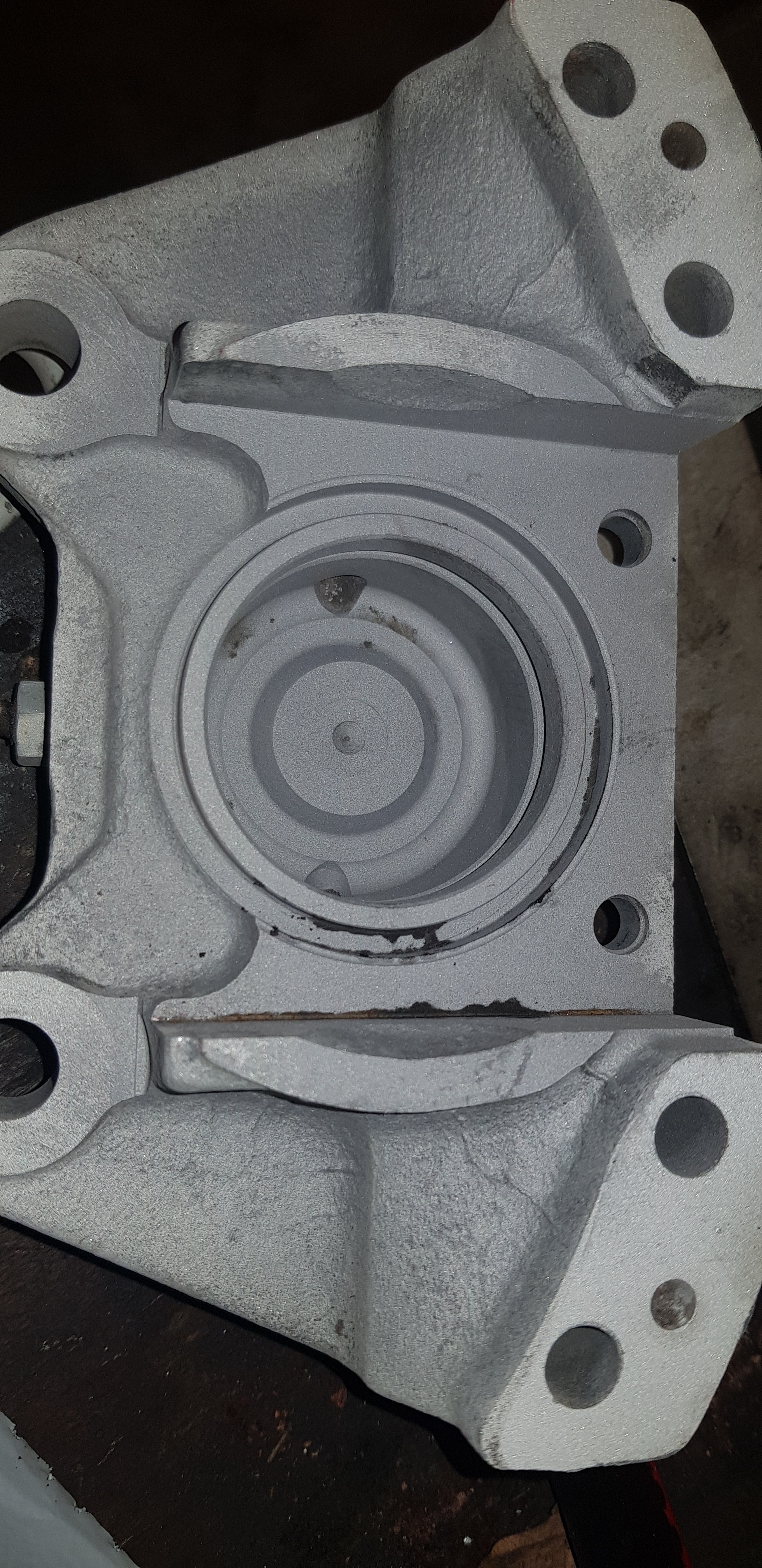

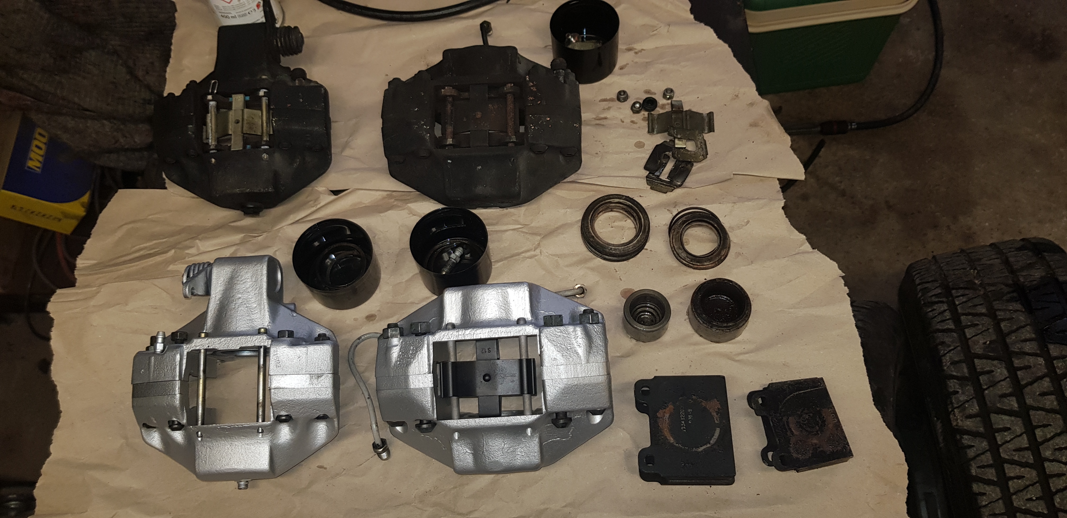

  • étriers bloqués: on tente de les récupérer, c'est hard, mais les pistons ne sont pas abîmés.
  • On va démonter le carter pour le nettoyer car çà ne doit pas être très beau là dedans.
  • Changement des bougies, de la pompe à eau.
  • La distri est faite
  • après dépose du réservoir.

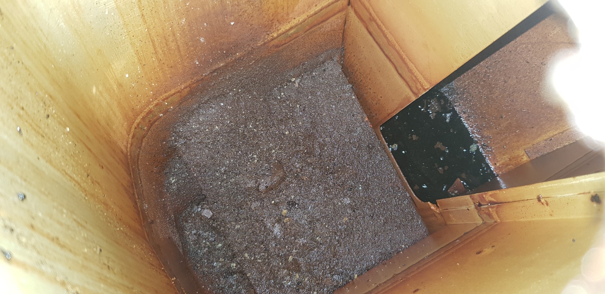

  • Vue intérieure d'un réservoir😲
Comme vous voyez, on n'est pas encore au redémarrage du moteur. Je prévois aussi de refaire l'échappement avec un inox.
Je profite du changement des 4 pneus pour restaurer les jantes en gardant le côté poli, dépoli.

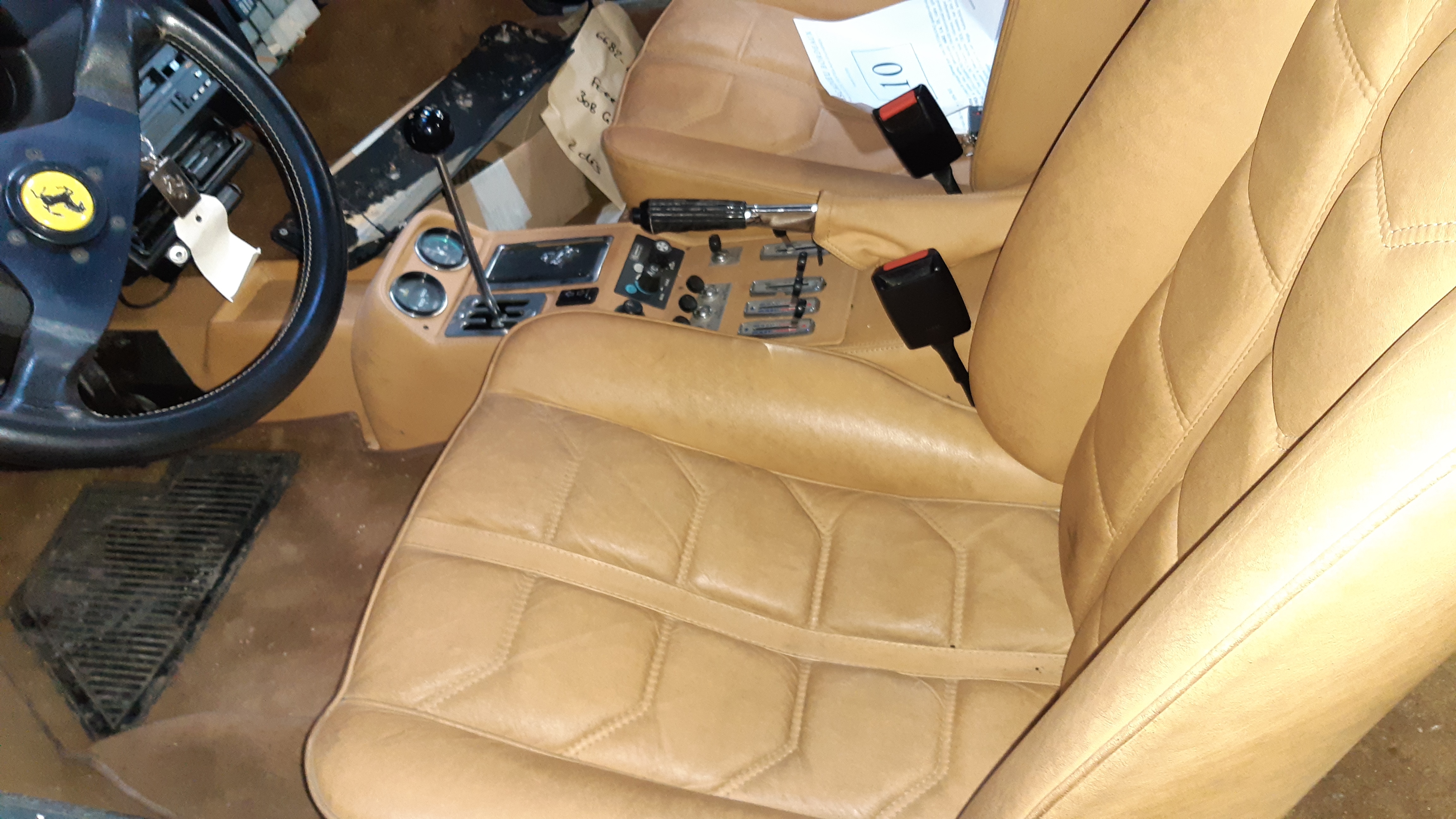

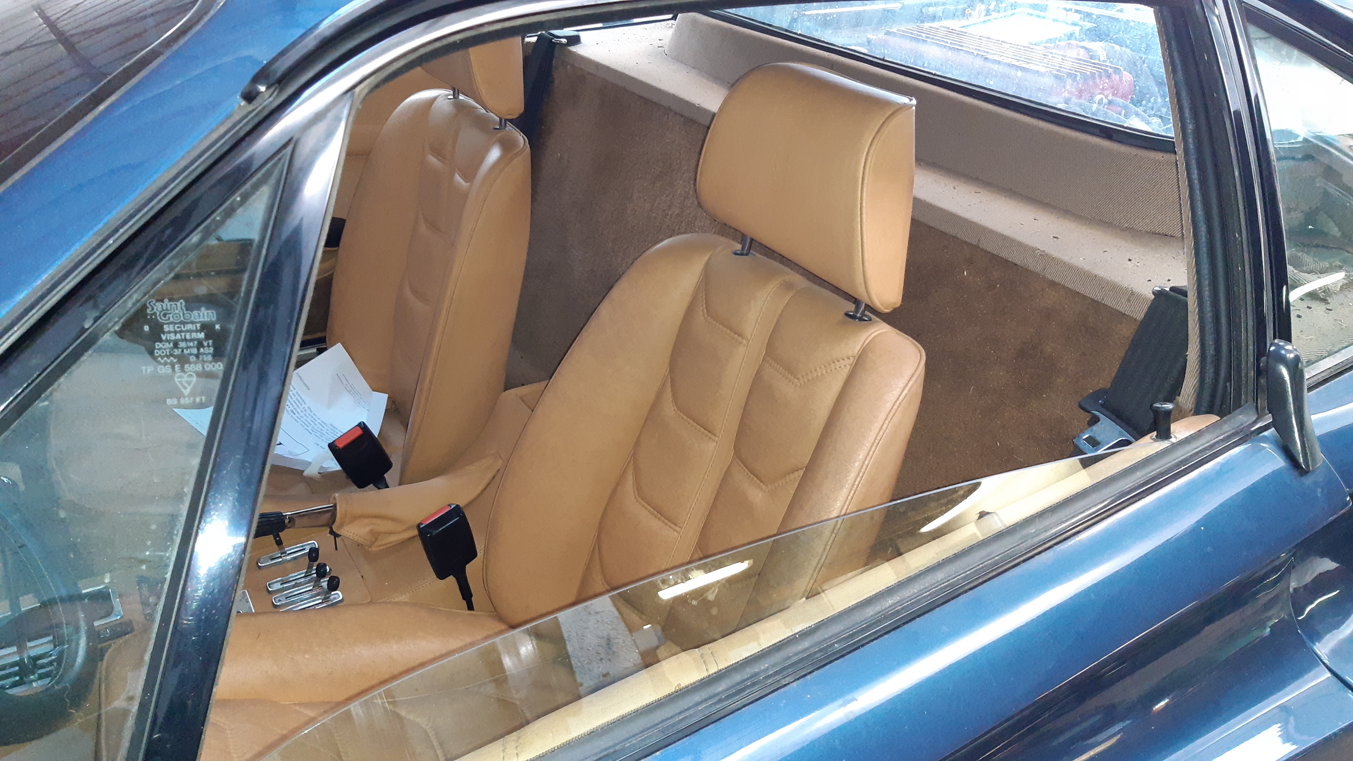

Pour l'intérieur, les sièges sont dans leur jus, en très bon état. Un bon nettoyage et un bon traitement pour les assouplir fera l'affaire. La moquettes est sale, mais pas abîmée sauf  un bout du côté passager qui a dû être un  peu bouffé par les petites bêbêtes, je vais tenter de la récupérer. Le ciel de toit est en bon état, mais  le tissu du coffre moteur dans la lunette est foutu, mité . Apparemment, c'est le même tissu que le ciel de toit qui, lui, est en bon état.
Là, j'ai besoin de vous, peut on trouver ces tissus? et où? Merci d'avance. Pour la moquette, je verrai avec le sellier pour voir si on tente une réparation ou si on change tout, mais cela m'ennuie, cela ne représente que 25cms sur 15.
Donc, j'ai de quoi m'amuser et il faut bien penser qu'après le démarrage du moteur, quid de l'embrayage, de la boite, etc...😳
Mais, elle est trop belle. Je suis limité dans mes photos car trop lourdes et j'ai intérêt à passer membre pour en poster plus.😄, ce que je vais faire.
Je suis très optimiste et heureux se mon acquisition même si......🤑

Pour le tissus,il est spécifique réalisé aa l'époque par un grand couturier italien, j'ai acheté le miens pour la gts en Italie chez un sellier qui le fait refaire à l'identique si tu veux les coordonnee tu me fais un MP.
A voir le réservoir, j'ai comme un doute sur les competances du spécialiste qui a fait la remise en route 🙁

lietnom
il y a 3 minutes, nounou a dit :
Oui, pourtant, il a l'air de connaître, mon gendre a discuté avec lui de cette remise en route, qui, apparemment, n'a pas duré longtemps, pompe bloquée🥴.
Nous, on préfère tout mettre d'équerre avant de relancer la machine. Ce serait dommage de vouloir brûler les étapes.
avant
après nettoyage.

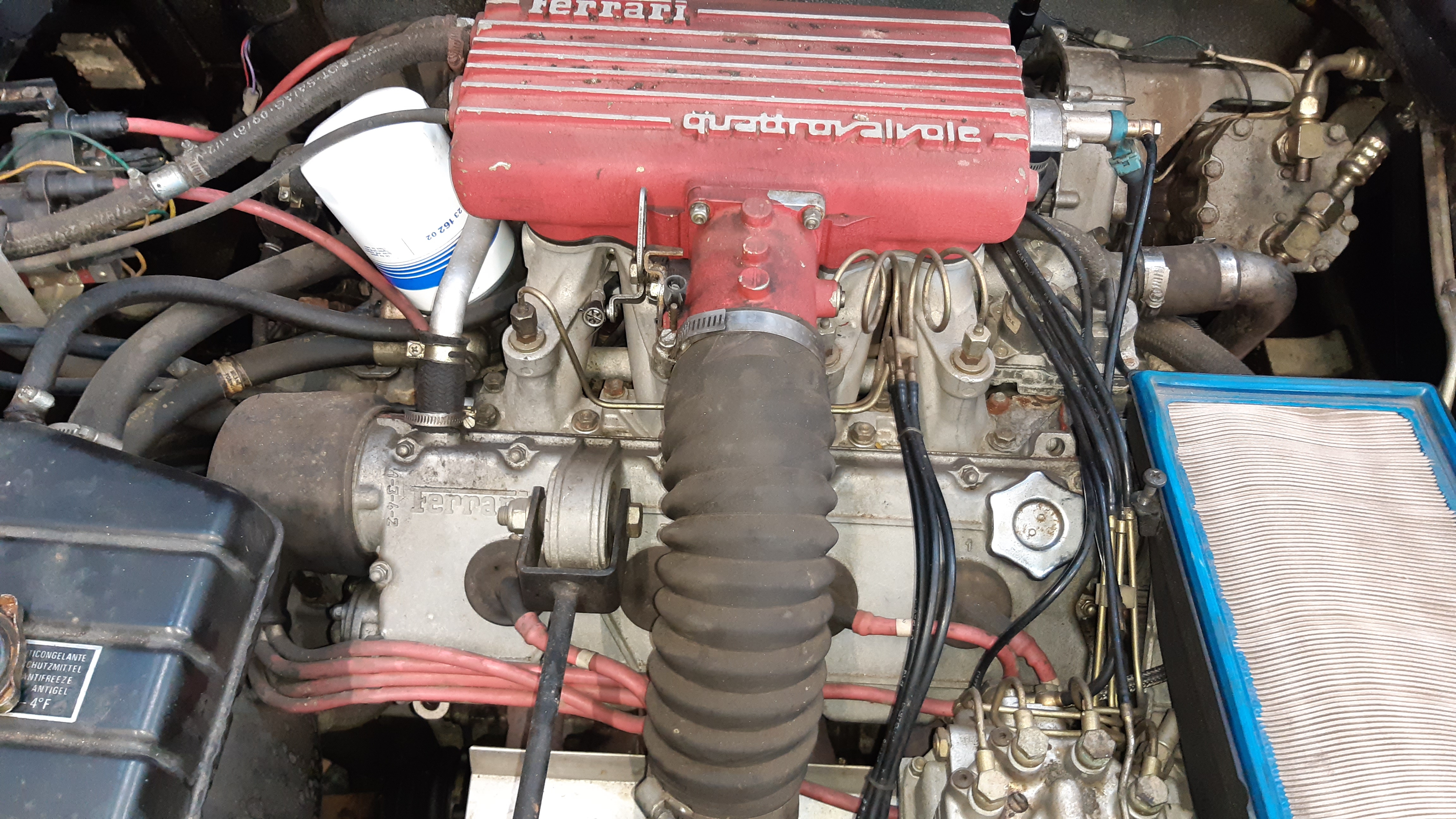

Contrôle du bloc injection, apparemment tout va bien, la saleté des réservoirs n'a pas été jusque là.

Pour le nettoyage des réservoir une nuit de trempage avec 5l d'acetone c'est radical.
Une Italienne sur un pont Italien, manque plus que la servante Beta ou Usag 🤣

Il y a probablement de la mousse au fond du réservoir pour ralentir le mouvement de balancier du liquide. Je ne sais pas si elle aimera trop l’acétone et la résine Restom ?

Non pas de mousse dans le fond mais un cloisonnement en tôle

Aïe, donc c’est vraiment très cracra.
Oui étonnant, comparé aux miens que j'ai aussi ouvert pour contrôle et ils étaient en état neuf 😊
OliveBdr
Je vais vite passer un coup d’endoscope dans les miens 🙂
donc Lietnom, ne pas mollir sur l’étape graviers du traitement restom dans tes réservoirs.

On ne mollit pas. C'était vraiment cracra. On avance petit à petit. J'ai effectivement lu quelque chose sur les cuirs, mais il faut que je le retrouve. Pour l'instant, on nettoie et restaure les étriers.

Essai de démarrage de la voiture avec une nourrice. Elle marche, pression d'huile correcte, pas de bruits suspects, pas de fumée. On va bien revoir les injecteurs, voir les changer peut-être. On en saura plus quand les réservoirs seront remontés car, avec la nourrice, c'est pas vraiment top top.

Pour les étriers tu as prévu de les rebichromater ? Ou simplement peinture.
