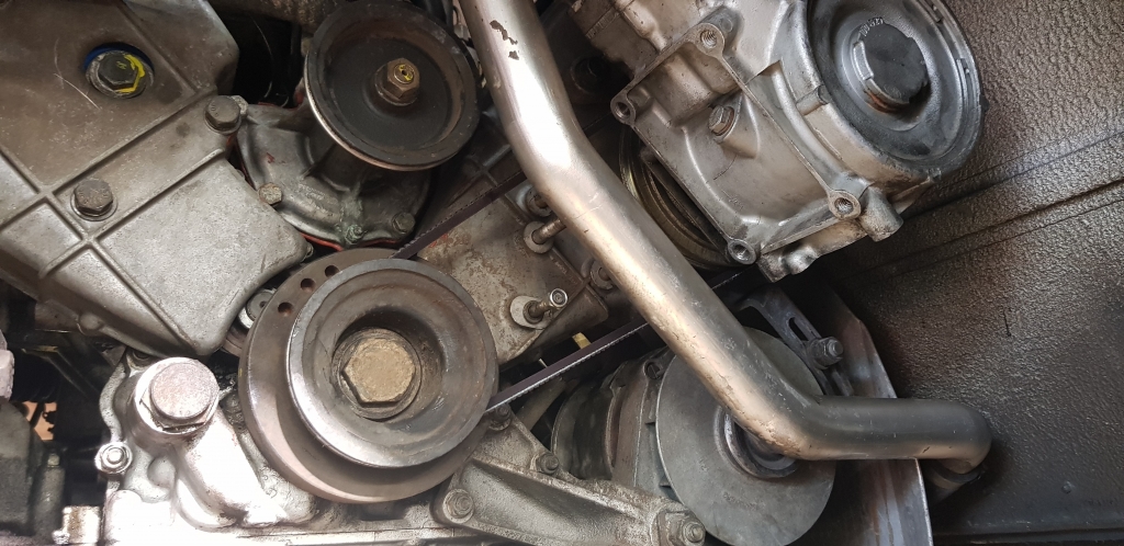

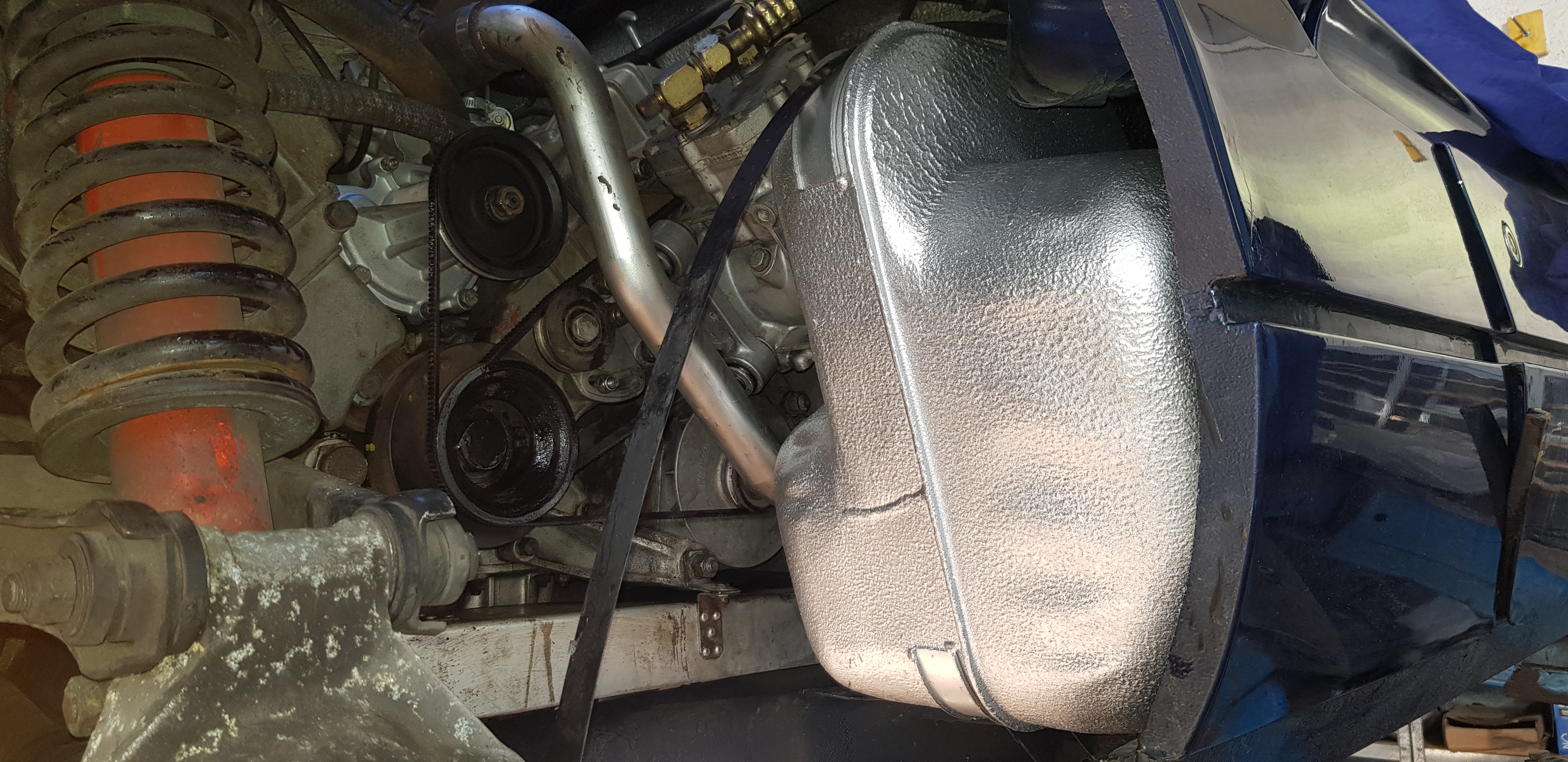

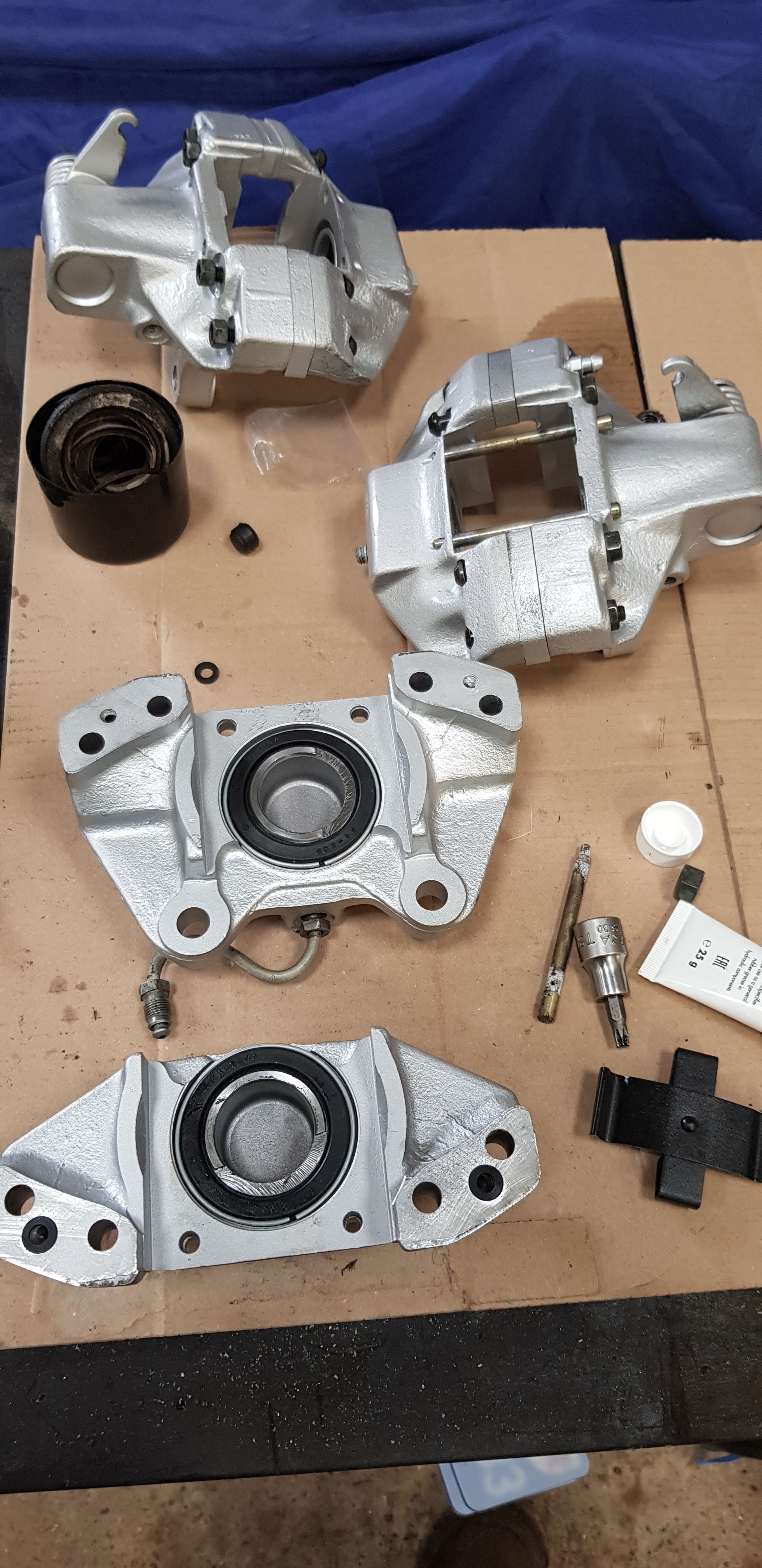

20210118_143330.thumb.jpg.495570d3d071971c1044154f17ea5641.jpg  20210118_143319.thumb.jpg.8b3181c3bec63343b367bdad53290c2d.jpg
"Les étriers avant sont en place. Arrière, j'attends toujours les bons pistons
Les durites aviation sont en place
J'ai fait la pompe à eau et les courroies, long, mais ça se fait bien. Vous pouvez voir sur les photos jointes, que l'ancienne pompe avait une incontinence.
Le circuit de refroidissement est décidément bien propre, après deux rinçages. J'ai décidé de le laisser en l'état et le remplir définitivement.
Un premier réservoir est en place, mais je suis bloqué par les grosses durites de jonction que je préfère changer. Normalement mon fournisseur sera livré demain.

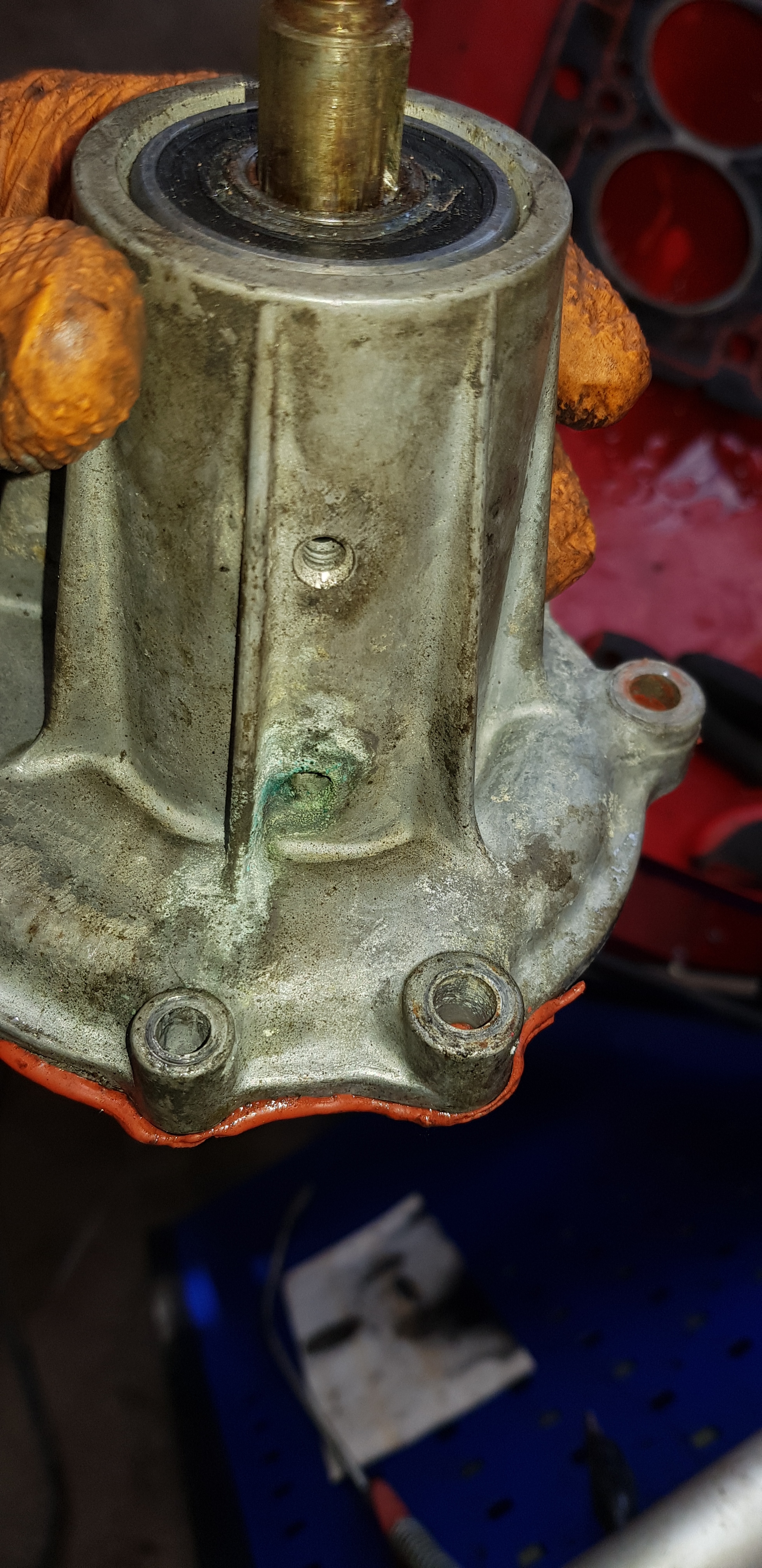

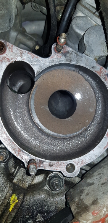

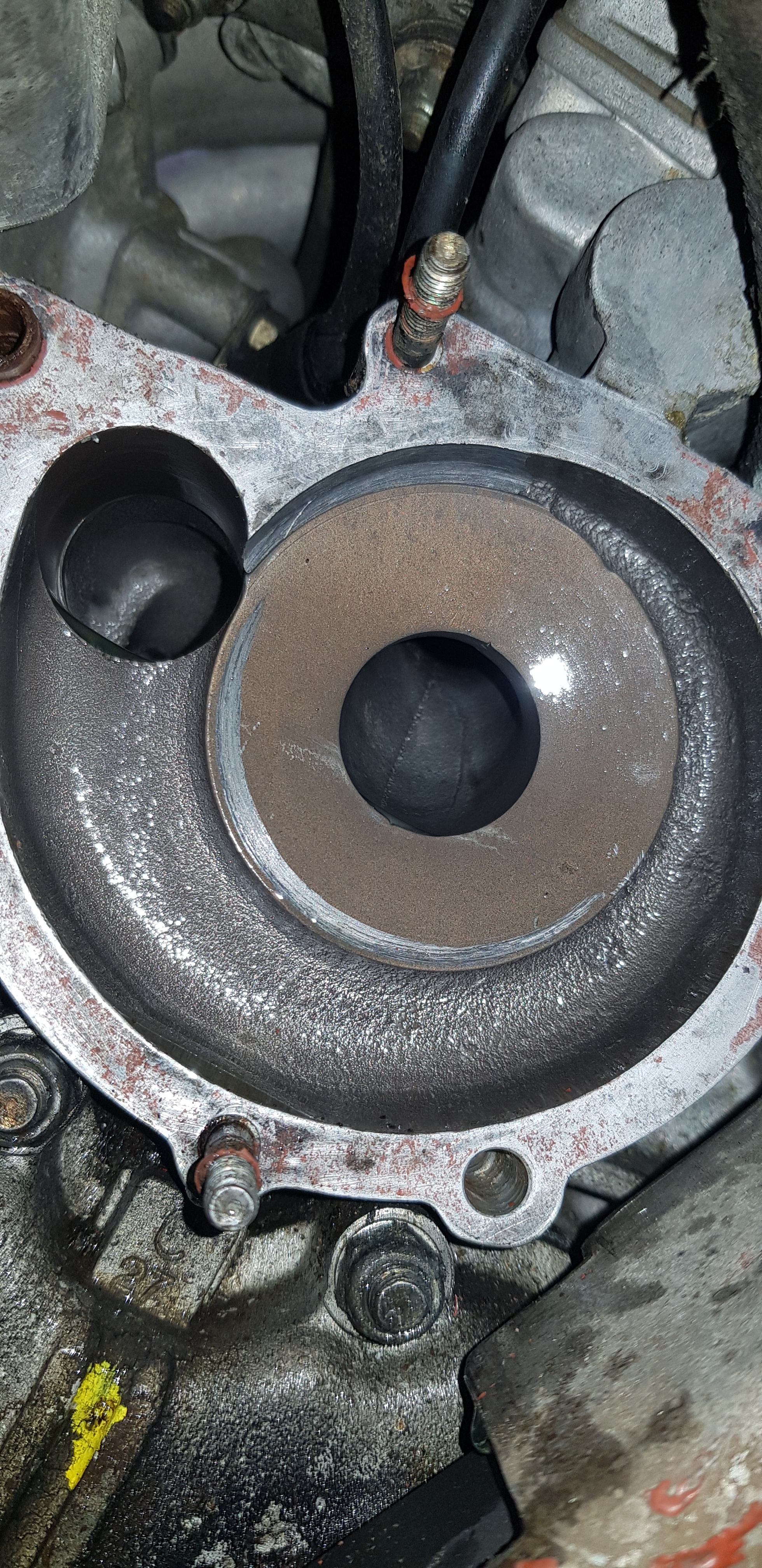

La vieille pompe à eau tu en fait quoi ?
La pâte à joint orange sur la pompe à eau qui a bien dégueulé c'est du travail d'artiste ...
En plus la pompe à eau a frotté contre son carter (trace de frottement côté moteur), pas bon, le joint est de quelle épaisseur ?

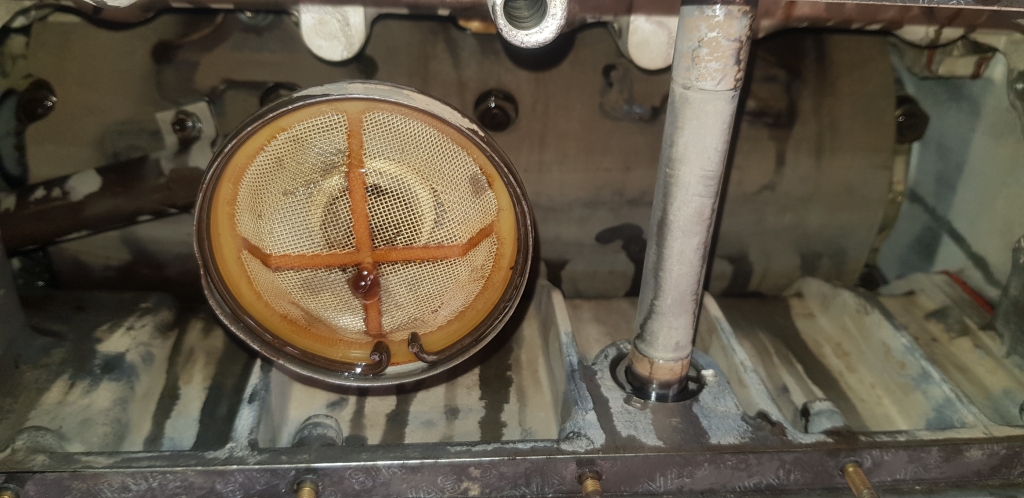

lietnom
Merci pour les conseils.
Je garde la pompe pour réfection. Il y avait bien un joint en plus de la pate et il y a bien eu friction.( "Par contre je trouve cette pate à joint orange un peu partout. Certaines parties ressemblent vraiment au montage d'usine". commentaires de mon gendre).

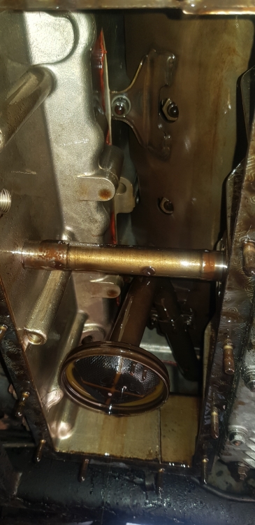

Dépose du maître cylindre qui avait un point de blocage. Plutôt que le changer, démontage, nettoyage (rien d'anormal). On verra bien à la mise en pression. L'ensemble du circuit est propre et va être passé au silicone. Déjà fait avec la corvette et c'est impecc.
Ouverture du carter moteur, de la boue partout heureusement pas au niveau de la crépine qui était propre. Gros nettoyage. Photos jointes.
démontage des injecteurs qui passeront aux ultrasons.
démontage des tètes de bloc injection pour nettoyer les filtres de sortie.

Voici la réponse de mon gendre: Sablage, apprêt phosphatant, peinture haute temperature, vernis haute température...dans l'ordre 🙂

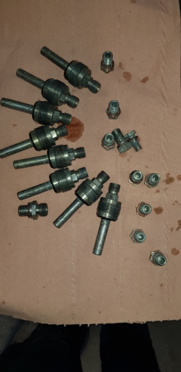

lietnom

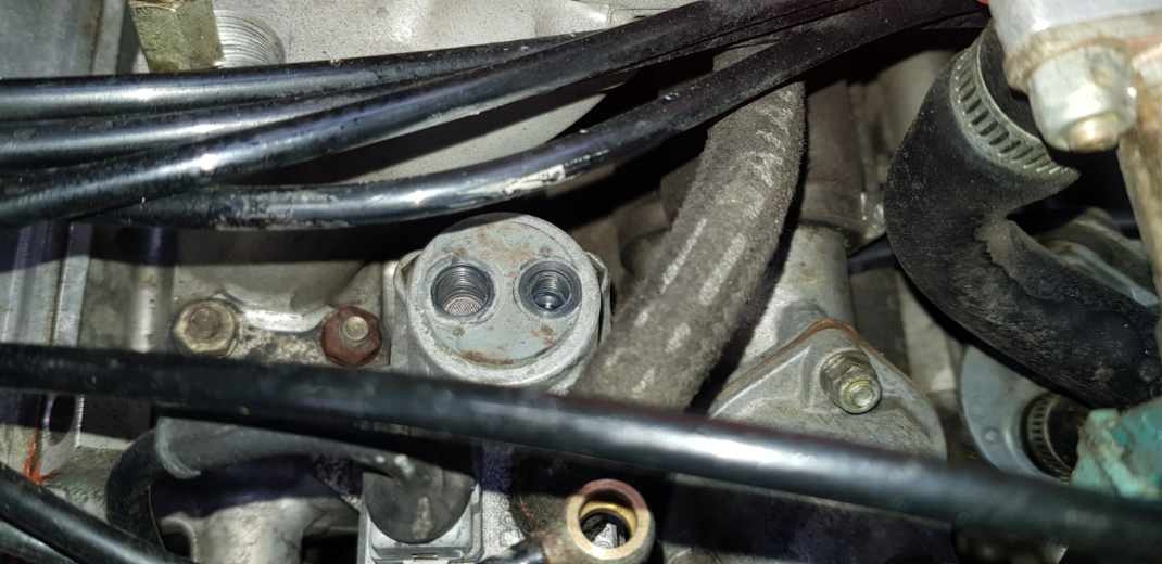

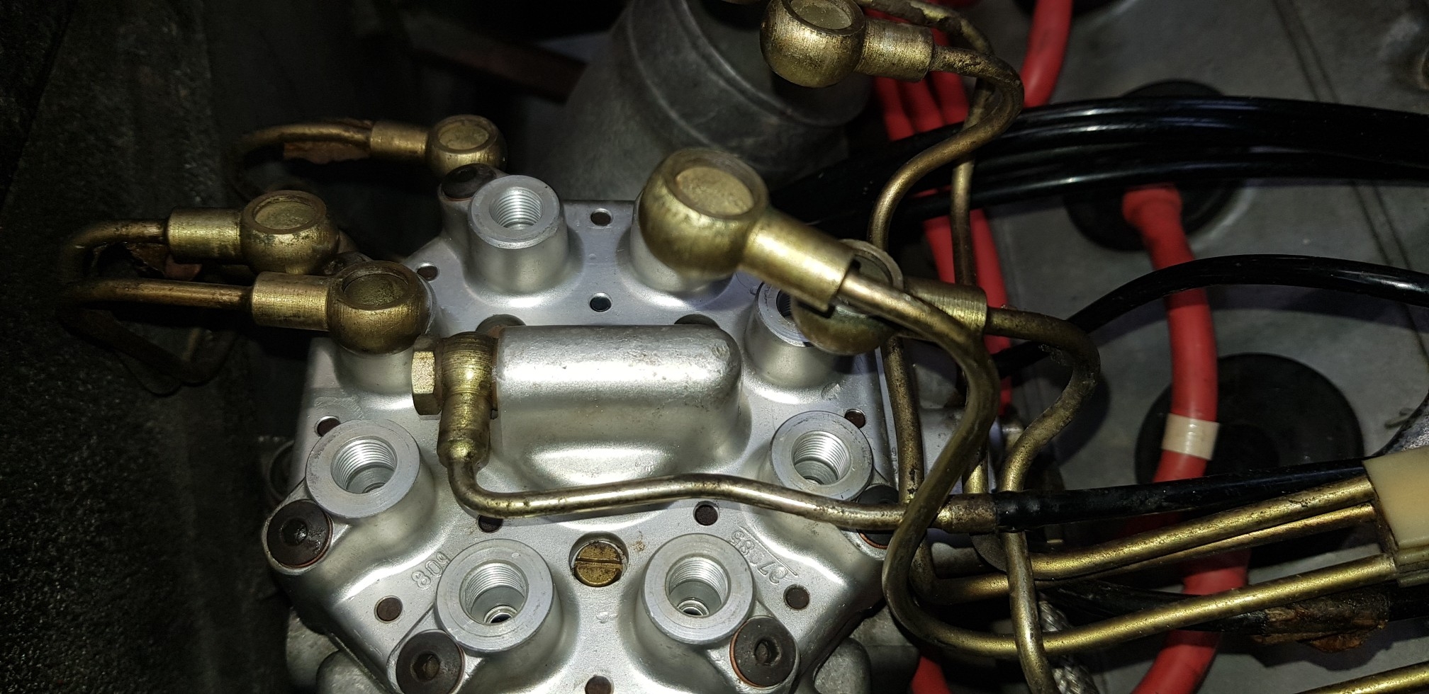

Les news de la journée d'hier par mon gendre:
"Le système d'injection est en principe propre.
Après plusieurs séjours dans le bain ultrasons, les injecteurs ont retrouvé leur emplacement. A la vue des tests réalisés ils me paraissent bons pour le service
J'ai nettoyé l'ensemble des microfiltres de sortie (sur la tête distributrice que l'on voit en photo) et également une autre pièce que l'on appelle régulateur de contre pression. Cette dernière, module la pression d'essence pendant le cycle de mise en température du moteur (un starter en somme). le filtre d'entrée était bouché...

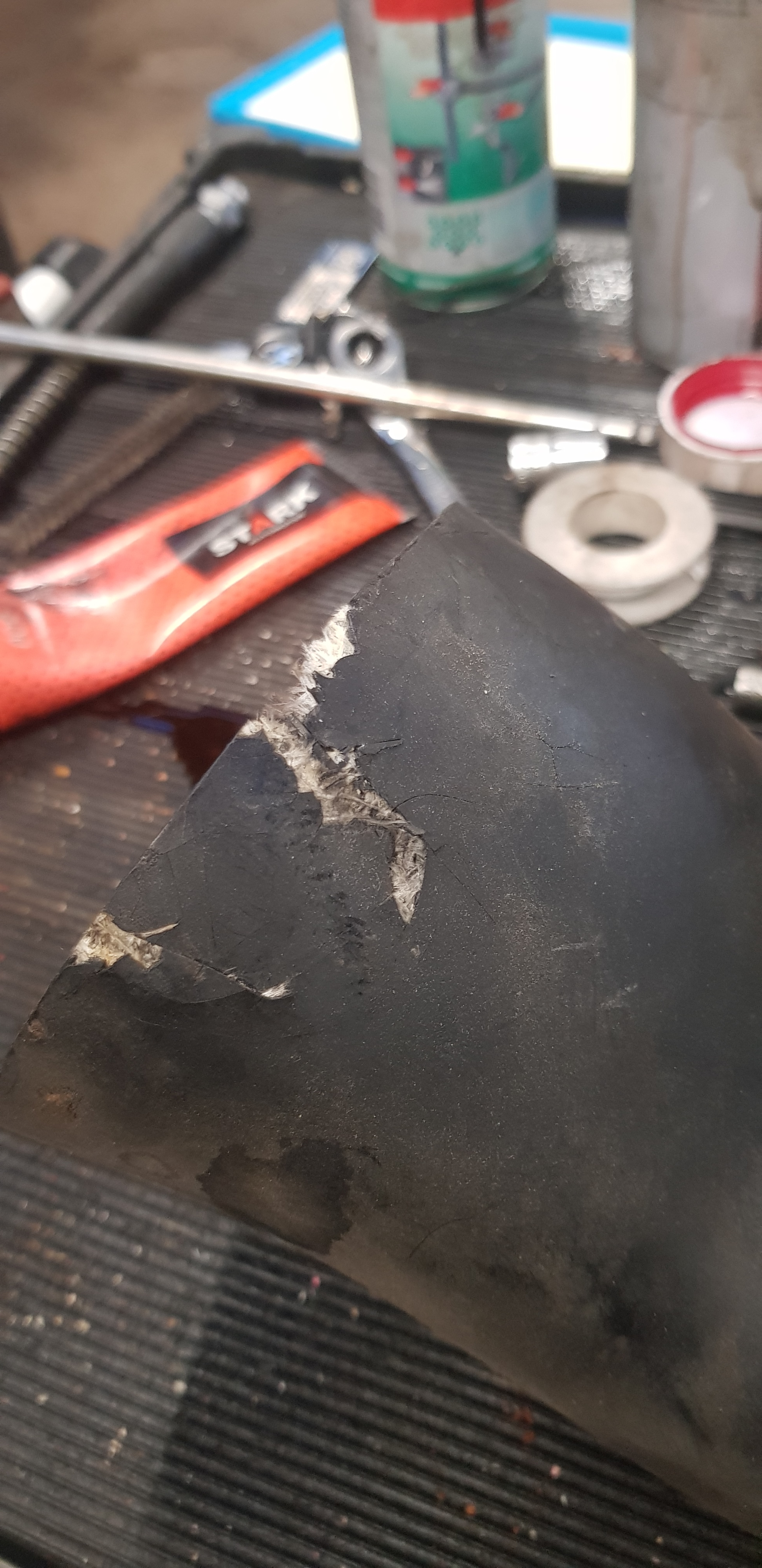

J'ai commencé la restauration des écopes, cassées à certain endroit

A ta place je changerais les injecteurs, l'aspect visuel ne veut rien dire 🙂
Sinon le "régulateur de contre pression." c'est le WUR (Warm-Up Regultor" qui joue en effet le rôle de starter, souvent il est déréglé voir en panne faut mesurer sa résistance puis tester le système ktronic par le jeu de mesures de pression à différents endroits à différents moments.
