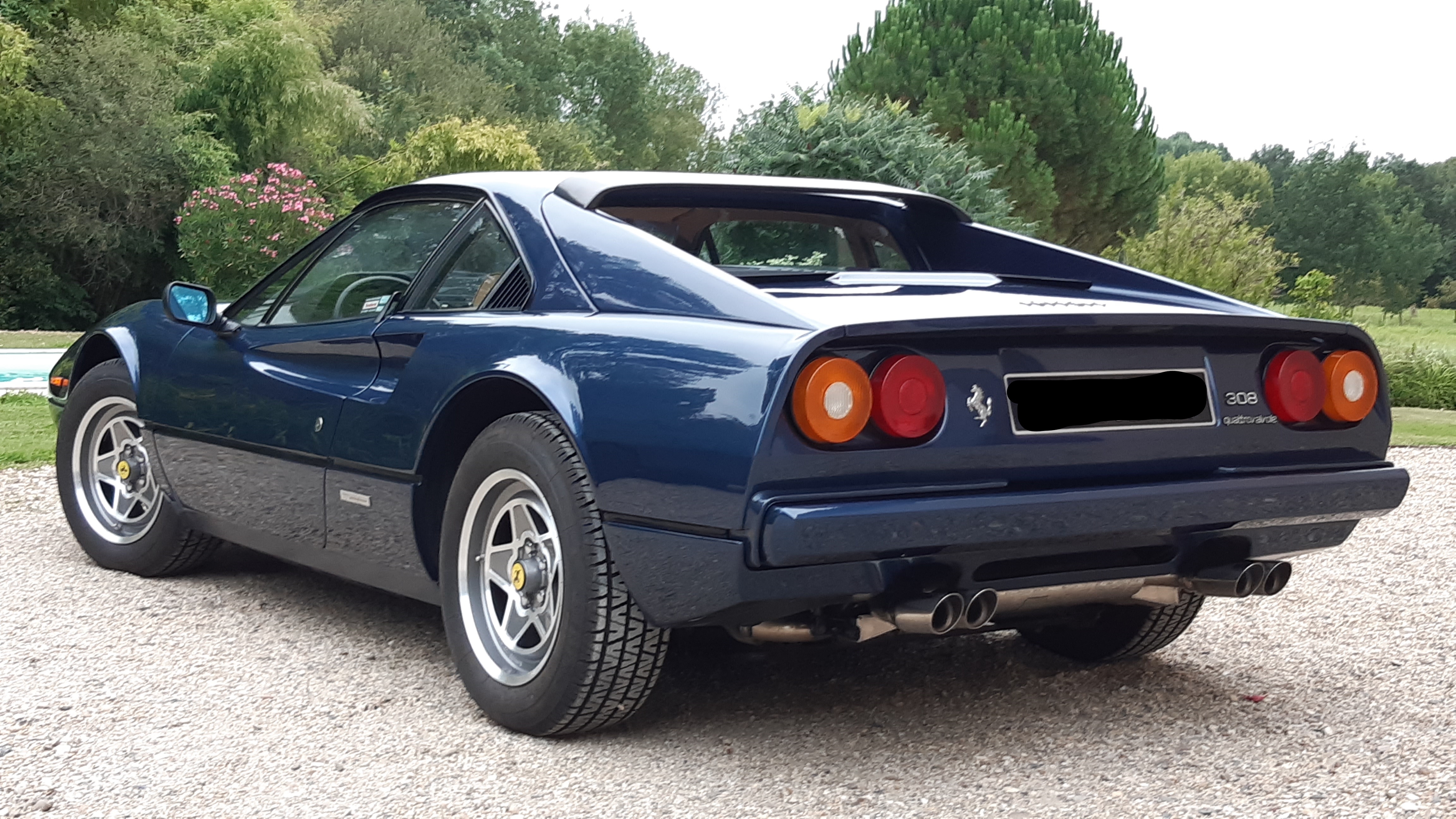

lietnom

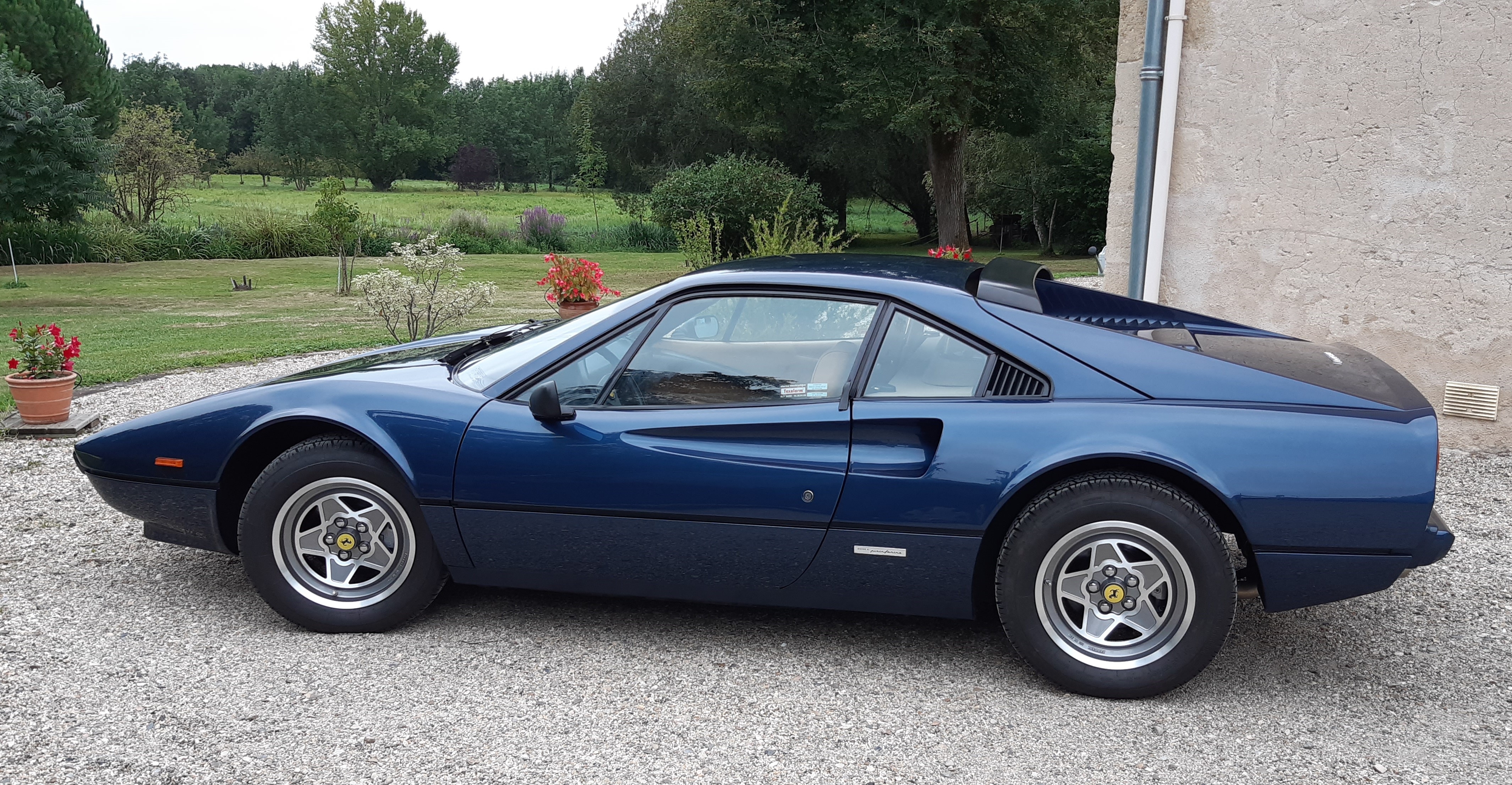

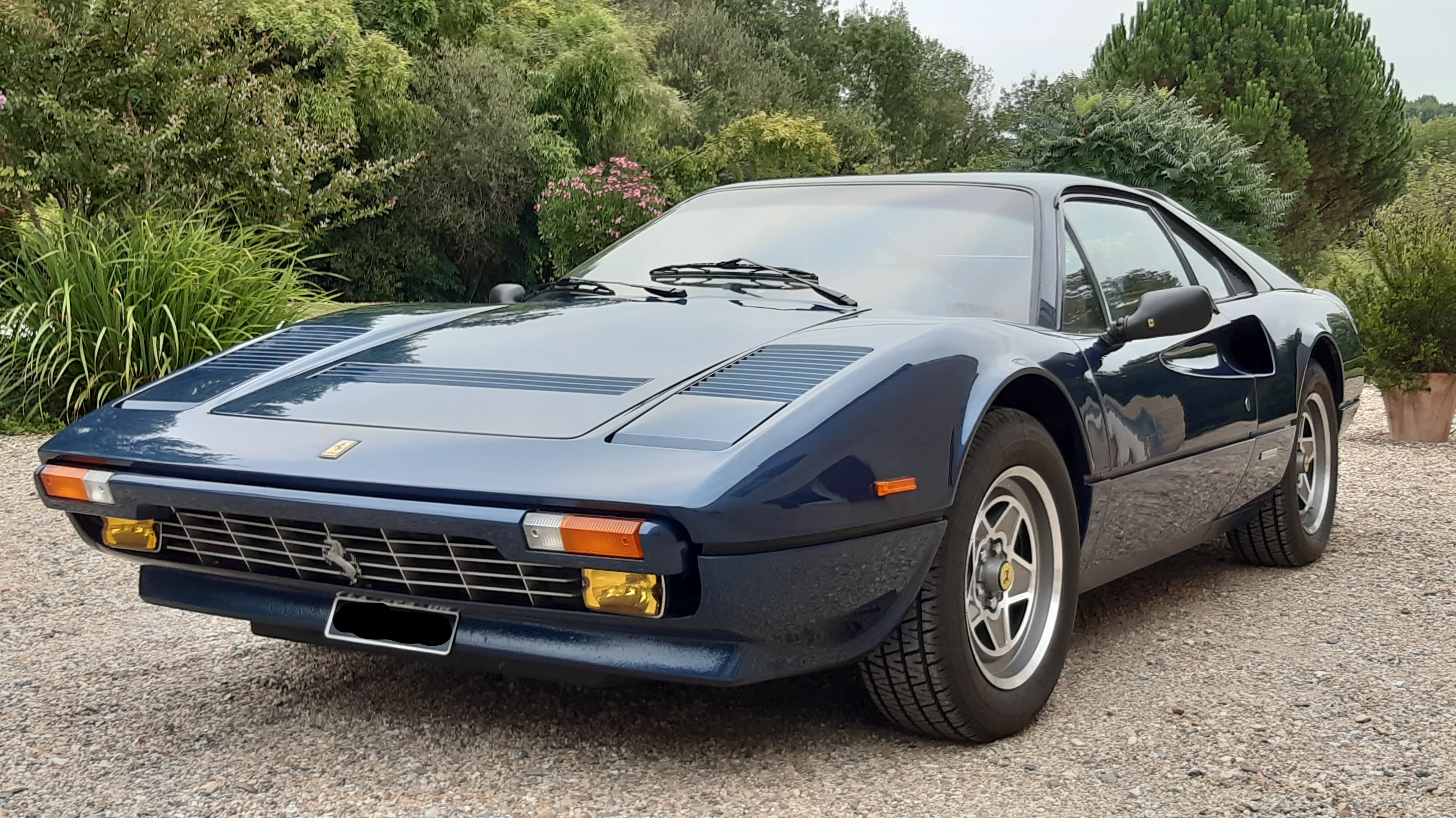

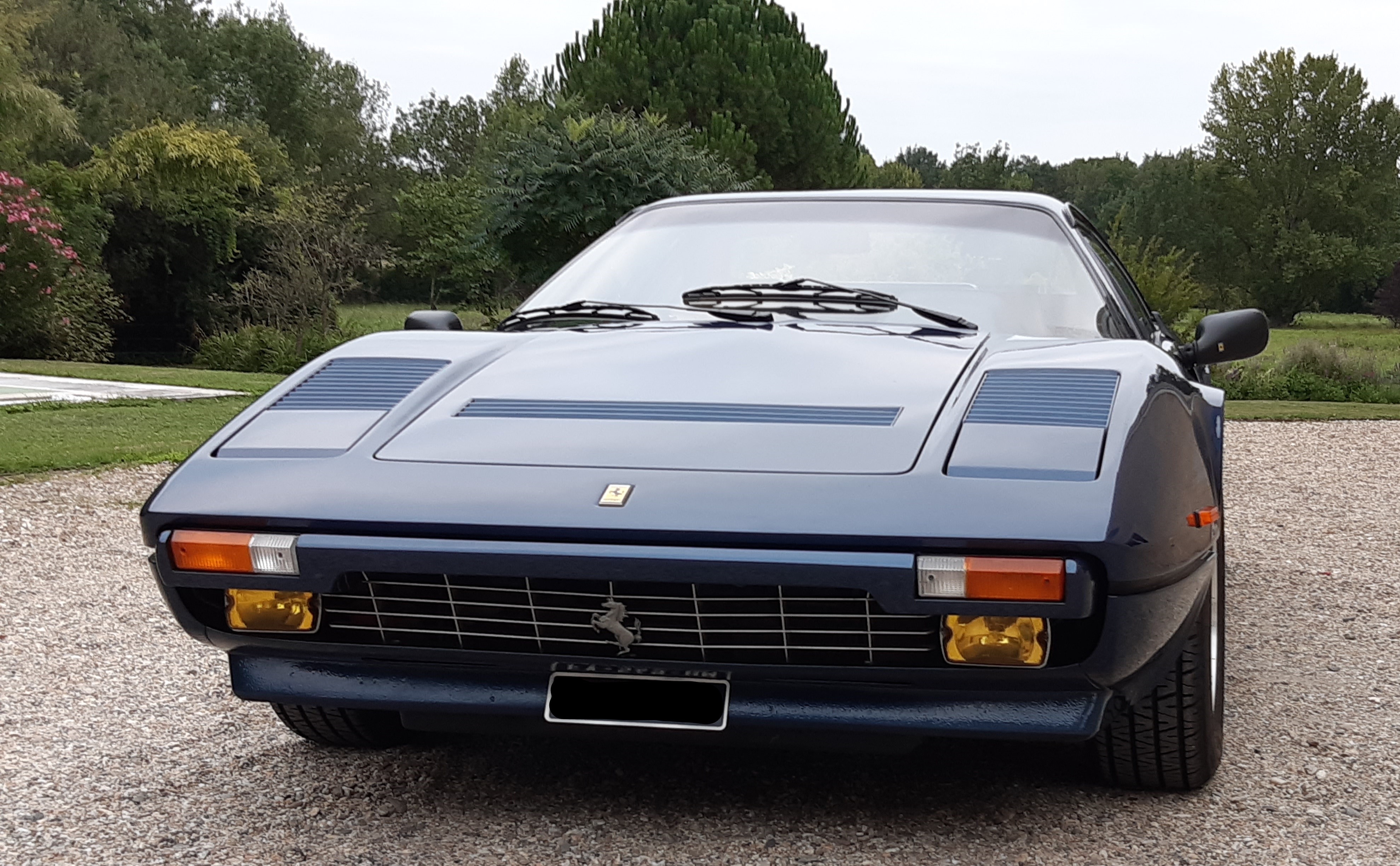

chose promise, chose due, la voici chez elle après un petit nettoyage20210818_193643_LI.thumb.jpg.abe7c17605208eae8dcc8a71db8589a9.jpg20210818_193740.thumb.jpg.4a6759e69f63b764dde4dd9fb1a284a8.jpg20210818_194359.thumb.jpg.66ccae2c56c9eefb785e7dced78474cf.jpg20210818_194431_LI.thumb.jpg.c6cc73a57ddbfd194edf61b3828fd8ff.jpg1873374017_20210818_194115(2).thumb.jpg.649e73fbd8899ab8edab2d966408d8df.jpg20210818_194459_LI.thumb.jpg.a0b329d227ab71acd79c601577b71da4.jpg

Tu être fier du travail accompli, maintenant tu as trois belles dans ton garage 😉
Share this post
Link to post
Share on other sites
Jérôme46
Magnifique. Félicitations, elle est vraiment belle
Share this post
Link to post
Johann
On ne peut pas dire que j'aime le bleu marine, mais il faut avouer que ta 308 est superbe dans cette teinte ! Bravo pour cet achat

Ben2032
Très beau bleu, manque plus qu’à repeindre les pare-chocs en noir satiné 😉

lietnom
Il y a 13 heures, Ben2032 a dit :
Merci de la remarque. Il y a 25 ans qu'elle a les pare-chocs teinte carrosserie. Elle ne semble pas avoir été repeinte par le passé (peinture d'origine pour le carrossier). Mais, effectivement, ce devrait être en noir satiné au vu des éléments que j'ai pu avoir,  ainsi que toutes les photos. Sauf si quelqu'un peut assurer qu'il y a eu des exceptions. Erreur de débutant😏?
Je ferai le nécessaire l'année prochaine pour qu'elle soit raccord😀.
Tu as de bons yeux.
Question subsidiaire: La QV est donnée en bi-color : noir mat en partie basse et teinte client partie haute. Sur l'ensemble des photos, elle est couleur unique à part quelques unes, surtout des rouges. as-tu un avis là-dessus?

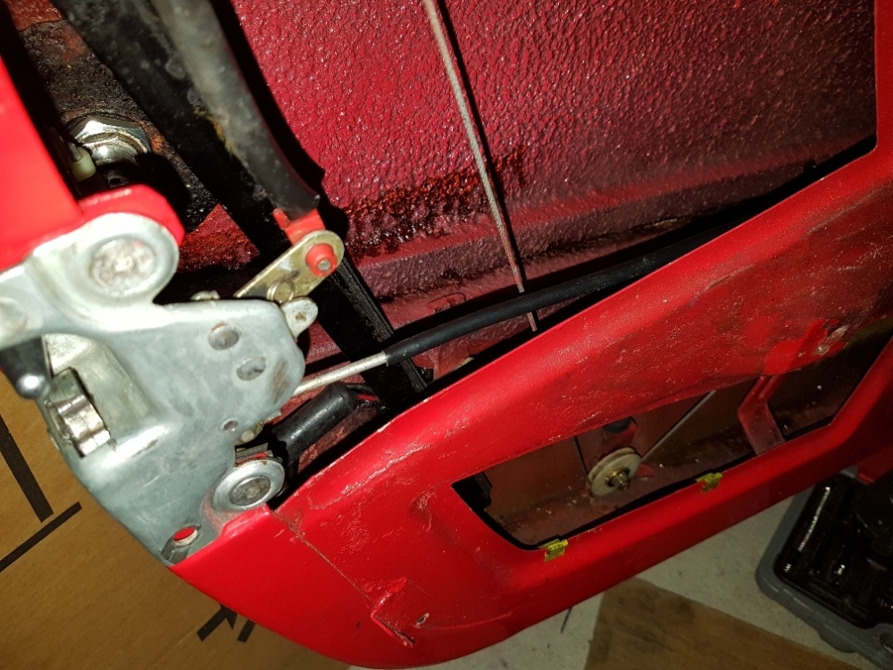

dejideji
Bonjour
Comme le sujet des vitres paresseuses avaient été abordé,  j'ai eu l'idée de réaliser une petite remise à niveau des miennes. Bon, elles fonctionnaient déjà correctement.
Démontage des petites poulies en nylon, nettoyage, graissage et essai. La graisse présente commençait à accuser le poids des ans et l'une des extrémités du càble était détendue. C'était donc une opération à réaliser.
Profite de l'occasion pour graisser le mécanisme de la serrure. Le mien en avait bien besoin. J'en ai profité pour réparer la fonction verrouillage qui ne fonctionnait pas.
Même chose pour le support de la lampe rouge. Le mien était tombé dans la porte.
Un peu de KF dans les interrupteurs pour réduire les chutes de tension sans oublier un nettoyage de la cosse permettant le retour batterie qui se trouve derrière le HP.
Les petites poulies sont difficiles d'accès, alors prévois quelques heures de boulot 😀
Bonnes bricoles
Dejideji

Ben2032
Il y a 3 heures, lietnom a dit :
Tu as de bons yeux.
Merci.
Avoir des bons yeux c’est mon métier 😉
De mémoire le schéma de peinture de la partie basse sous la portière change en fin de production des QV,  rouge et soubassement blaxon noir puis peint entièrement en noir comme sur les 328 par la suite. Probablement que Tripleblack pourra te préciser exactement quand a eu lieu ce changement pour te permettre de connaître le schéma correct sur ton auto…

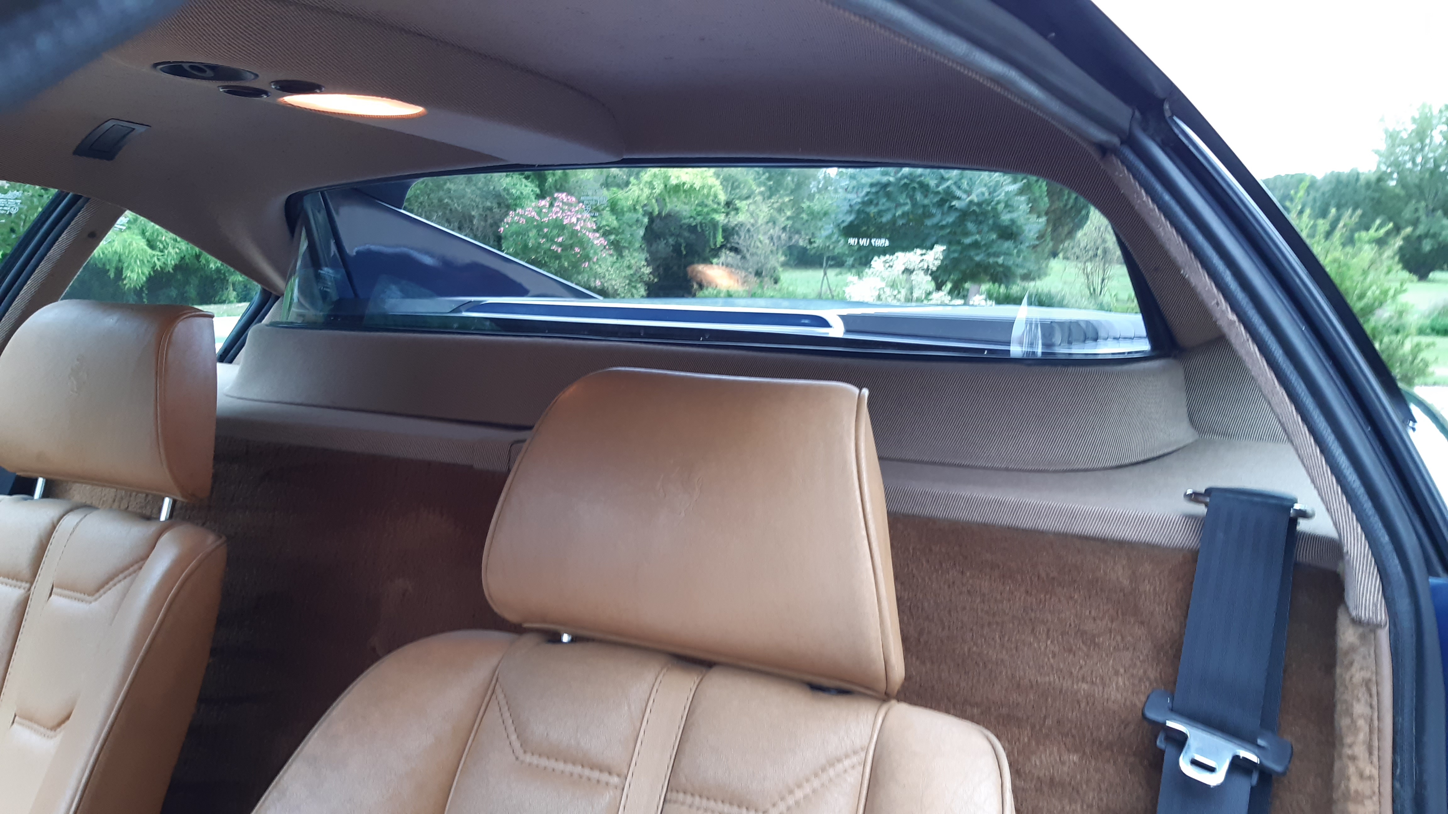

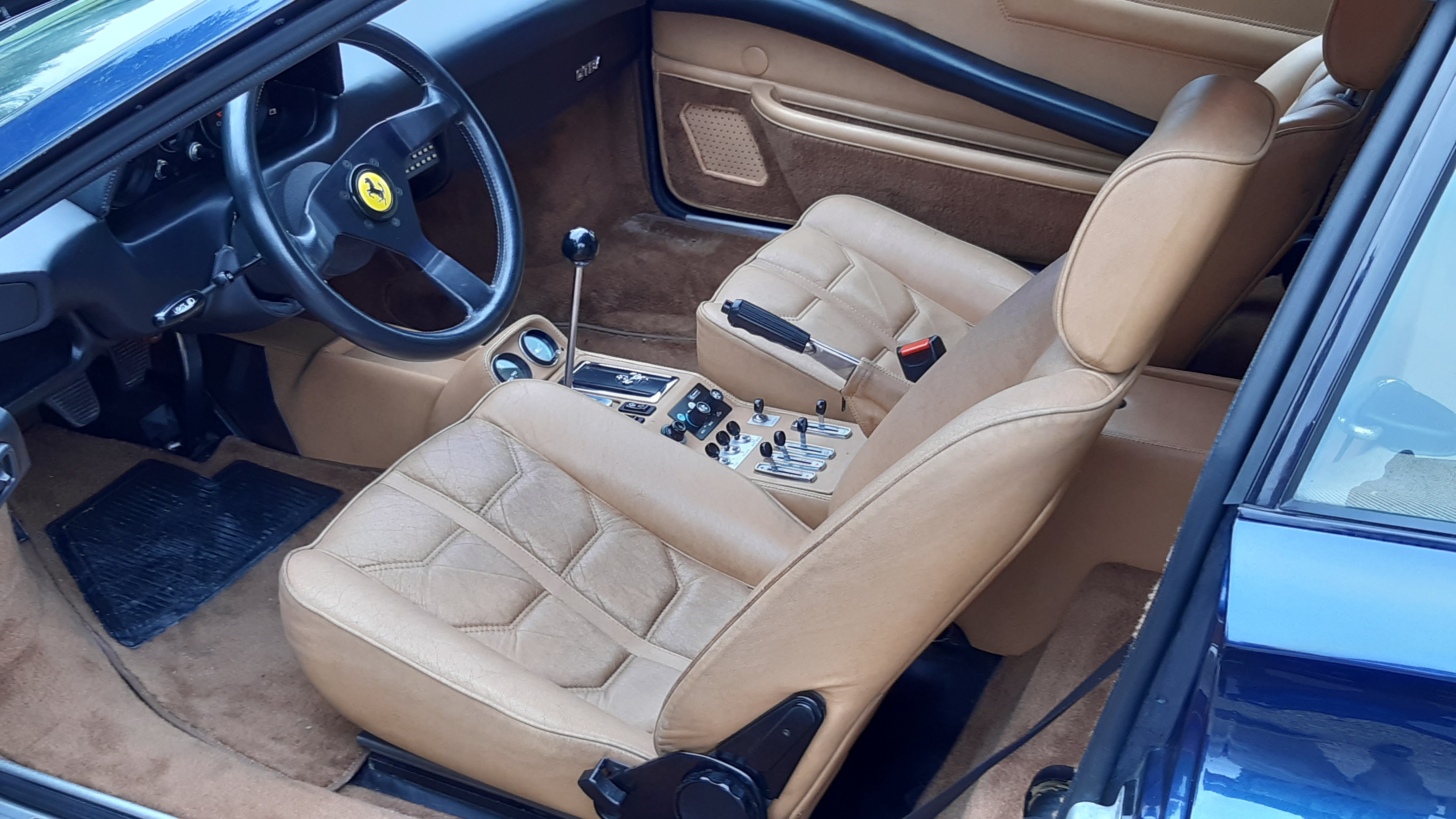

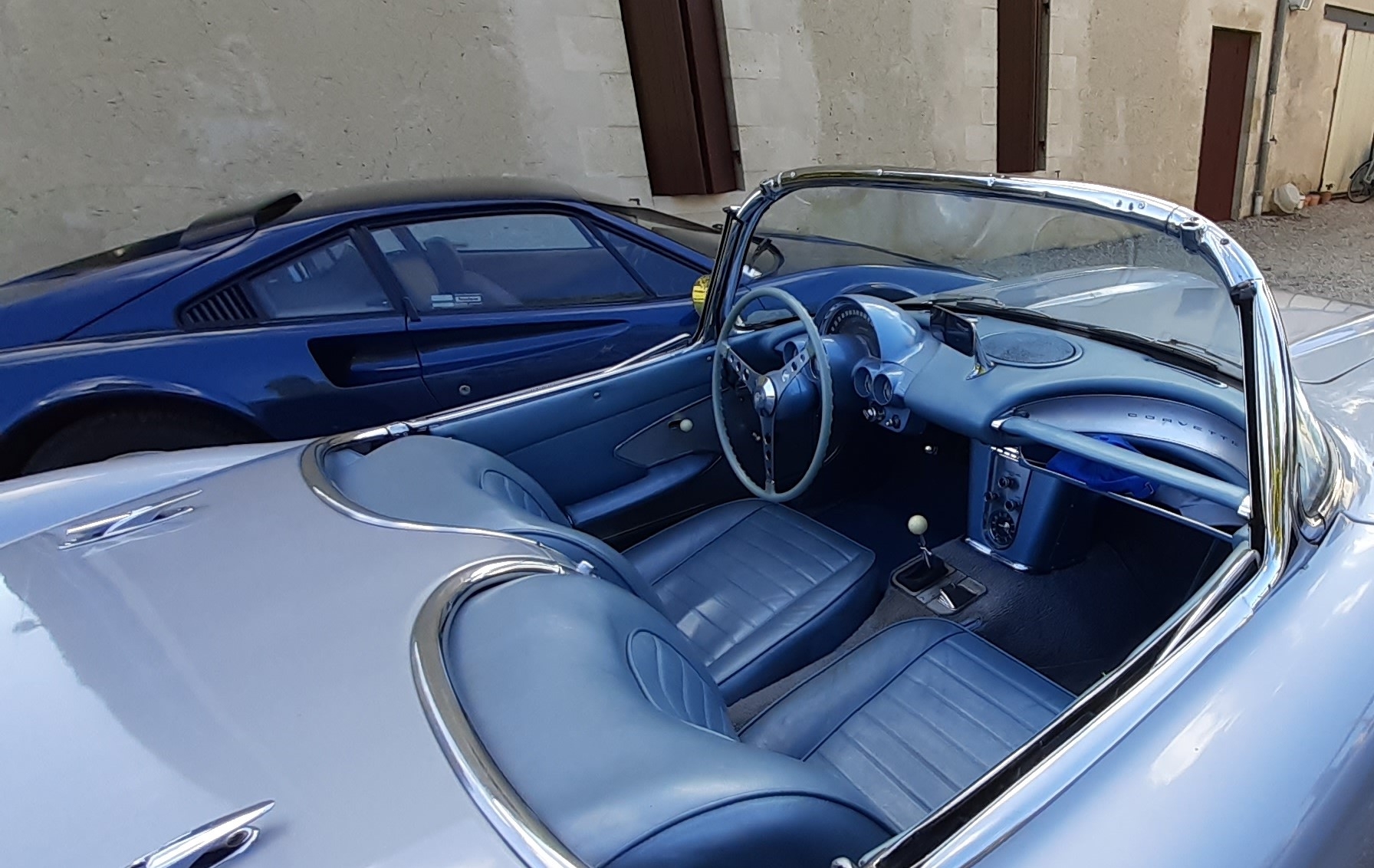

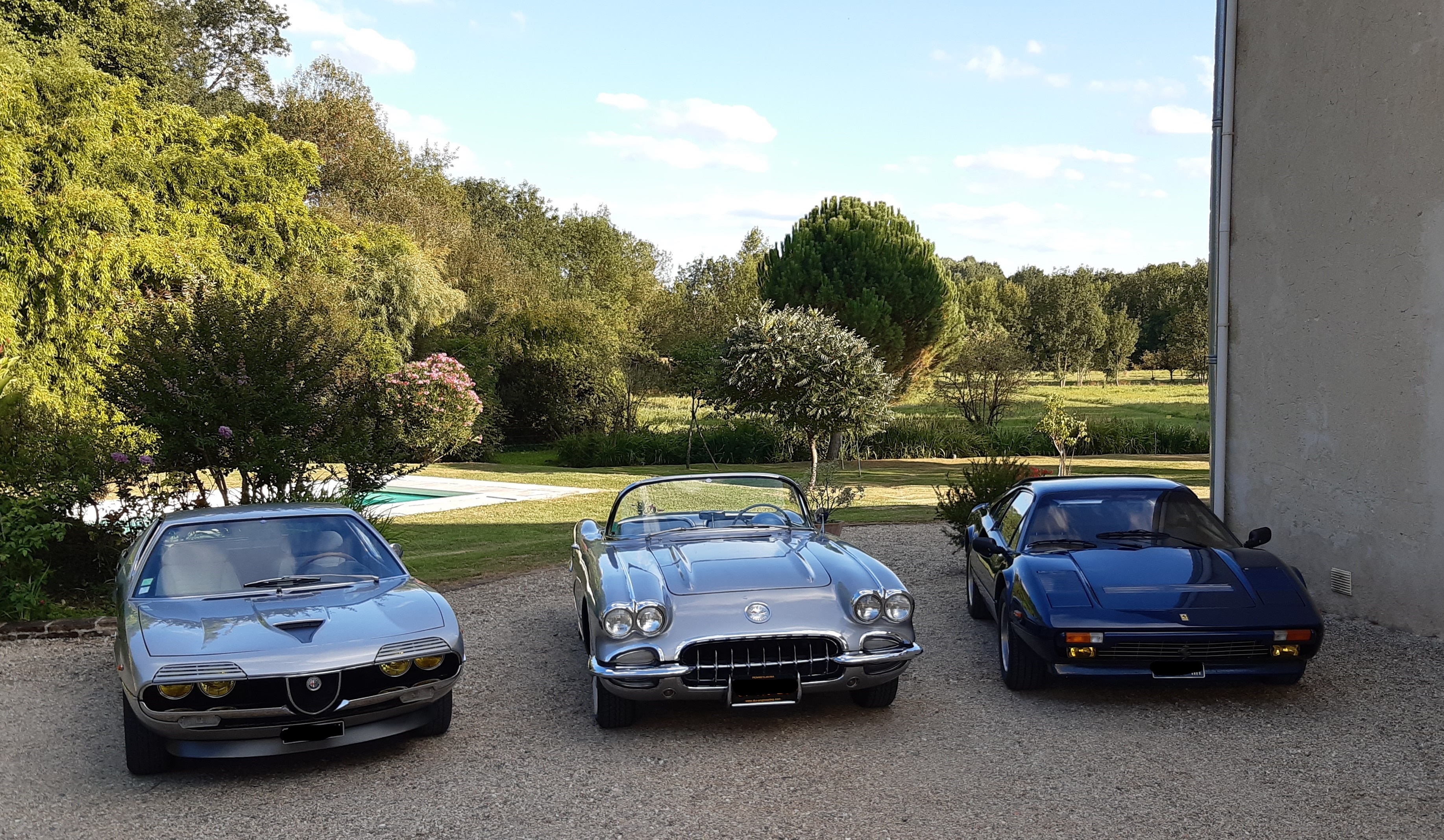

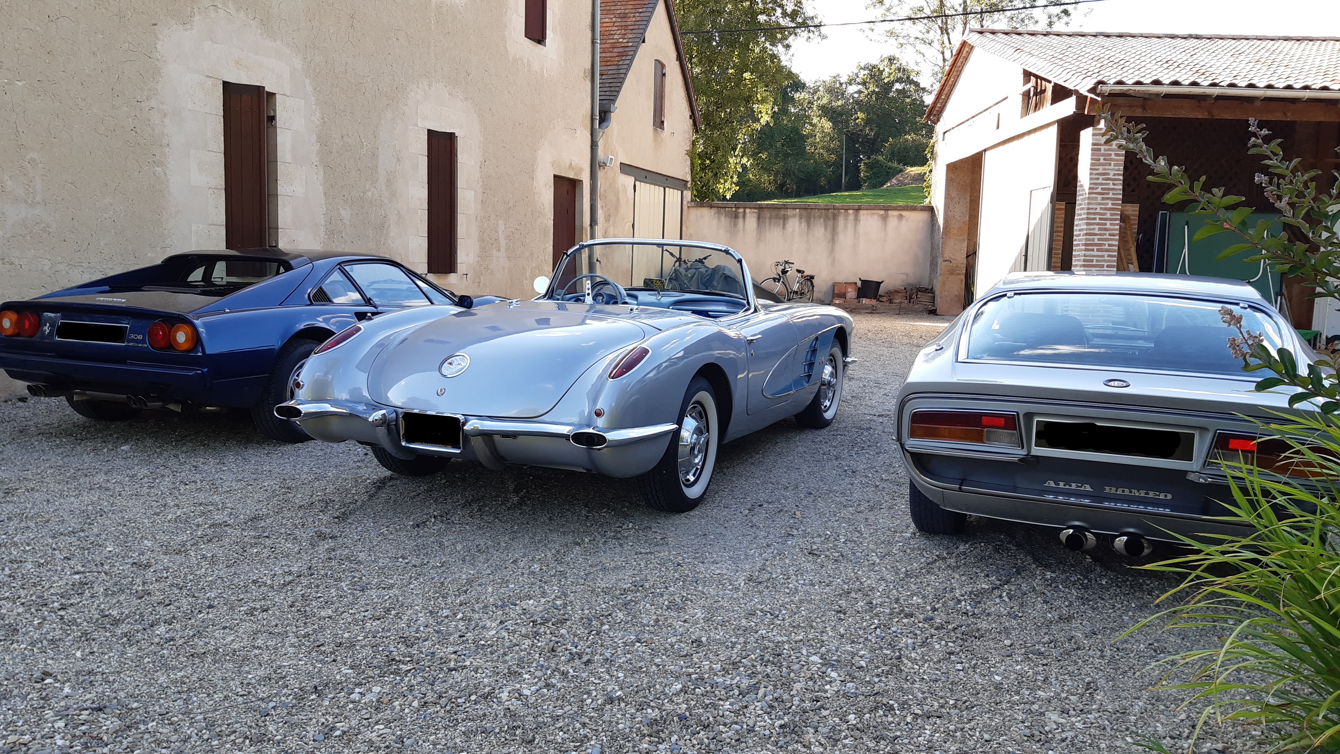

Sortie de mes 3 v8 hier. difficile de donner une préférence à l'une ou aux autres. Elles sont toutes différentes avec bien sûr leur charme perso.
Voici donc un petit résumé de mes sensations au volant de chacune et honneur à la "mammy", ma C1 de 1959.
C'est la voiture rêvée pour cruiser confortablement cheveux au vent dans nos belles campagnes en privilégiant les grandes routes car, même si elle n'est pas problématique sur nos petites routes de campagne, son âge et sa conception font qu'elle n'est pas un foudre de guerre dans les virages. Mais, elle se défend car je l'ai sécurisée au niveau barres stabilisatrices, suspension et freinage. Moteur et embrayage refait, ses 230cv poussent très bien et son couple permet de traverser nos petits villages en 4ème sur un "filet" de gaz aux vitesses autorisées. 😍 Conclusion, je l'aime et c'est la préférée de ma femme.
La 2ème , mon Alfa Montréal de 1973. Voici la parfaite GT qui allie puissance, confort. Elle se défend sur routes sinueuses, mais, a plus de difficultés dans les virages serrés. Ses 200 cv et son injection Spica lui donnent du peps et elle pousse encore très fort. Elle a appartenu à un pilote Alfa qui faisait l'ouverture du trophée Andros avec. Sécurisée comme la Corvette au niveau suspension, elle ne se balance plus dans les virages, ce qui fait le bonheur de ma femme au grand dam de nos copines dont les pilotes ont des Montréal (une dizaine dans le sud ouest ) qui se couchent et qui les baladent de droite à gauche😄.
Autant vous dire que j'aime son côté rageur, sa superbe sonorité . Dommage  qu'il y fasse si chaud l'été et qu'elle soit si sensible au vaporlock.
Enfin, la petite nouvelle, ma 308 GTB QV que je viens juste de toucher après sa restauration. Comme dit précédemment, je n'ai pas de mots. Un, elle est superbe et cela se voit quand on se balade. Deux, elle répond superbien, elle est vissée à la route et c'est la sportive du lot. Quel plaisir.🤩. Et encore, je n'ai pas vraiment eu le temps d'en faire le tour. Il faut que je m'adapte au pédalier décalé, à cette course d'embrayage si longue. Mais, contrairement à mon gendre qui trouve qu'elle est rude, je la trouve vraiment bien et confortable malgré mon "jeune âge". Je n'ai fait qu'une centaine de kms, donc, je ne la connais pas encore bien, mais la prise en main a été assez rapide. Je ne regrette surtout pas et je ne peux que remercier mon gendre du boulot qu'il a fait. Il n'est pas spécialiste Ferrari, mais , touche à tout et s'y connait bien . Si certains (région 33) sont intéressés (pour les anciennes uniquement), je peux vous donner ses coordonnées.
Ses 25 ans d'arrêt sont bien digérés et elle n'attendait que son redémarrage. Sa sonorité (merci tubistyle) est vraiment jouissive. Mais, elle doit prévenir longtemps avant et attention aux contrôles de la maréchaussée. S'ils me font comme avec la Montréal: " mais , Monsieur, on a entendu l'accélération.... donc, je roulais trop vite🤫. Cela va être compliqué😄

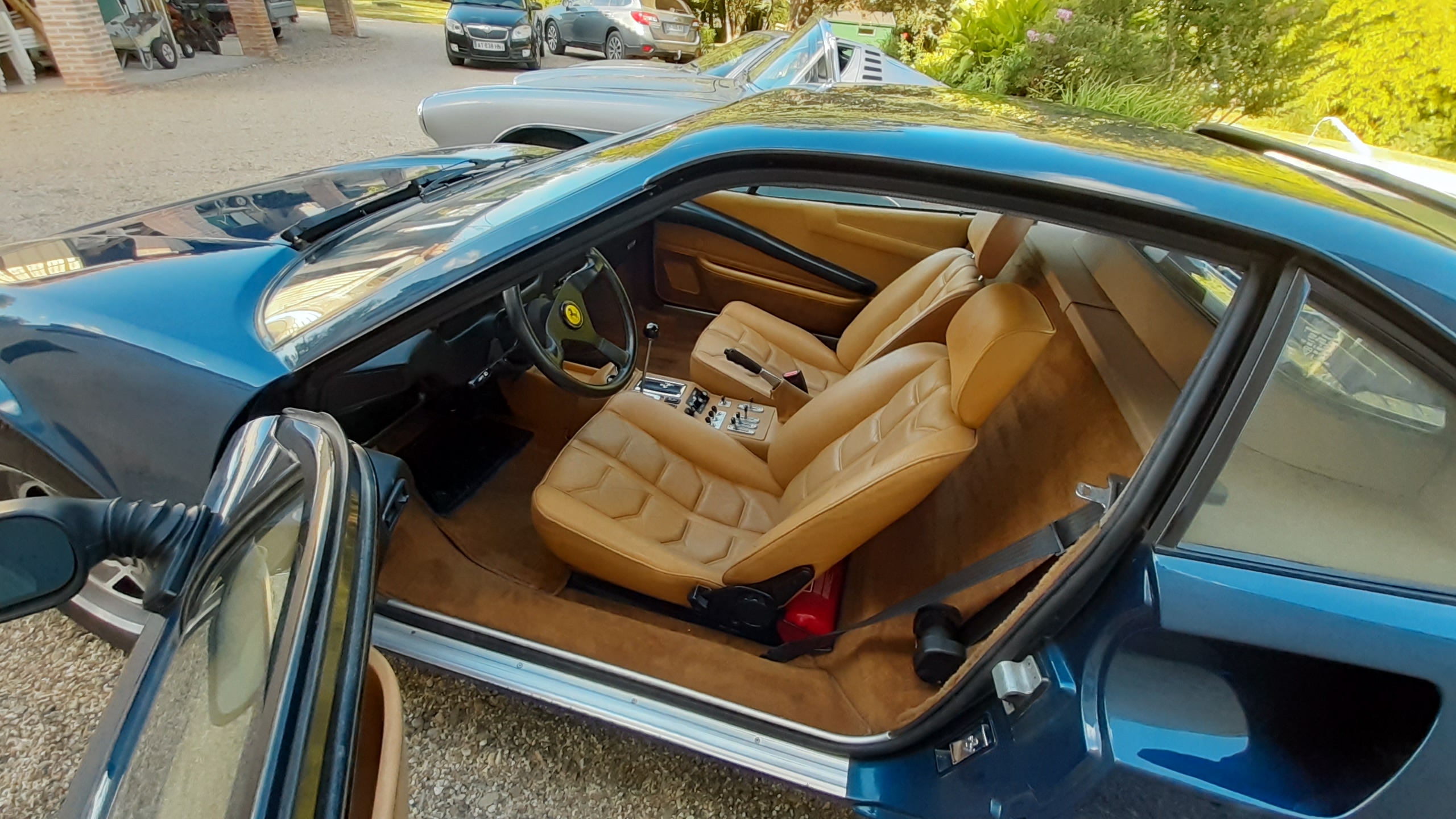

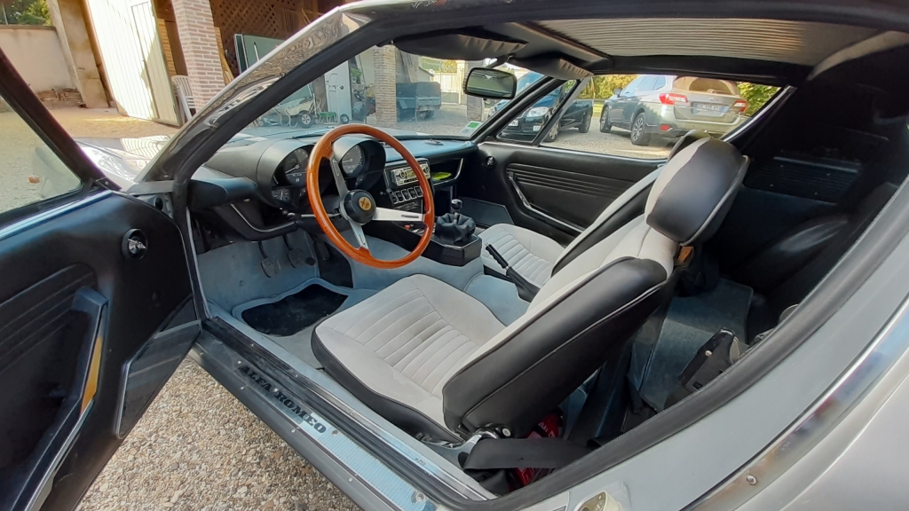

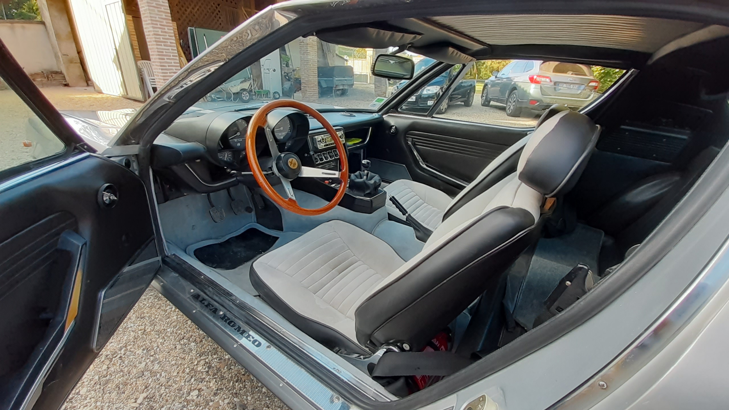

Ci dessous, les 3 intérieurs  de mes belles
Montréal
Corvette C1
308 GTB QV
C'est un grand plaisir de circuler avec.
Toutes les 3 sont de supervoitures, mais je ne suis pas le mieux placé poure le dire (juge et partie).
Merci d'avoir partagé avec moi ces moments de bonheur😍 et aussi des conseils reçus sur le forum.
