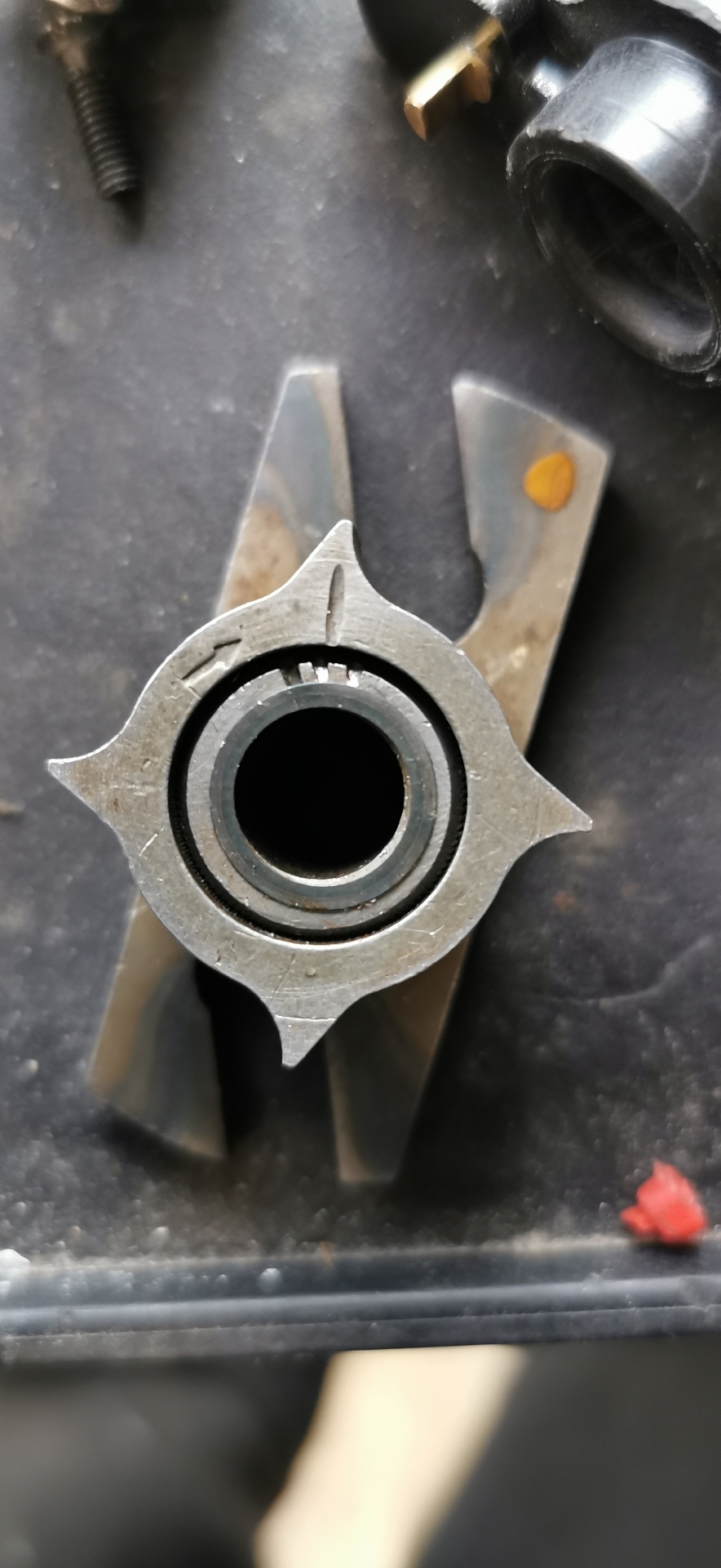

Bonjour à tous,
Voilà gros problème sur mon allumage (un seul) "sur ma Ferrari 308 GT4 !! Cette pièce qui sert de contacteur aux capteurs à été retiré de l allumage et nouveau problème cette pièce cannelée  entraîne les capteurs.. Actuellement, la voiture démarre mais des qu on essaie de la faire prendre dans les tours elle derate ! Existe t il un réglage de repères pour ce genre de pièce ?
Merci beaucoup,
Alexandrenico

Toujours pas , c 'est la raison pour laquelle j 'ai attendus si longtemps avant de me remettre sur le Forum...Mon garagiste se renseigne partout pour avoir des infos sur cette pièce ? Comme j 'ai compris 🙄cette pièce met en contact les capteurs , qui déconne ?A priori , cette pièce est montée d 'usine , elle se trouve à l 'intérieur de l 'allumage , le fait de l 'avoir sortie elle n 'arrive plus à organiser son rôle de distributeur ?? On ne sait pas si il y a un repère ??J 'ai demandé partout ?...😪 Ca me désole car je pense que je vais être obligé d ' acheter un allumeur électronique ? Quelqu 'un sait-il où je peux en trouver un à un prix raisonnable ?JUSTE L 'ALLUMEUR SANS LA TETE DU DELCO NI LES CAPTEURS NI LE FAISCEAU CAR TOUT A ETE CHANGE AUPARAVANT ..A moins que je réussisses à trouver une personne qui connaisse les repères ???

Il n'a pas du bcp chercher ton mécano :
https://www.superformance.co.uk/308/ignition.html
Réf SM805A-070-002 et 30817115, reste à voir pour l'axe suivant ton montage.
Caler un distributeur c'est pas compliqué 🙄

Pour résumer
Tu as le montage à 1 allumeur., ça fonctionne bien sur le 1er banc : je doute que le problème vienne de la came puisque tu semble perdre une impulsion sur 2 alors que c'est une came à 4 pôles qui gère les 8 impulsions.
Change ton mécano plutôt que de changer des pièces d'une façon empirique.

Pour résumer mon problème d 'allumage électronique voilà une explication plus distincte : d après le mécanicien l 'allumage est nickel , l 'avance est réglée. Mais il y a toujours ce problème de distribution de
l 'allumage ? Ma voiture démarre et tourne correcte au ralenti !Pas de soucis , seulement quand on accélère au ralenti au lieu d 'avoir de l 'avance il y a du retard à l 'allumage ??La pièce étoile ci-jointe ( photo ) a été démontée ..Actuellement , i l y a une bonne position qui permets de démarrer la voiture et de la laisser tourner au ralenti pendant plus  d ' demi-heure sans problème !Dès que l 'on accélère à plus de 2000 Tours /mn elle se met péter !! Il uy a du retard à l 'allumage ça fait surchauffer un banc et l 'autre côté comme cela marche ensemble , brûle trop d 'essence !! A terme je risque de casser mon moteur ?
En fait , dès que  l'on accélère il y a "n déphasage", au lieu de mettre de l 'avance sur l 'allumage , l 'allumage met du retard ??
En résumé , mauvaise distribution de  l'allumage peut -être en fonction du mauvais positionnement de cette pièce étoilée ??
Merçi beaucoup ,
Alexandrenico
Avec un seul allumeur je ne vois pas comment tu pourrais avoir une avance à l'allumage différente entre les deux bancs de cylindres.
Comment ce constat a-t-il été fait ?
L'avance est centrifuge avec les deux masselotes, si elle est mauvaise elle l'est pour les 8 cylindres !!!!
Les deux masselottes n'ont pas été bidouillées ? les ressorts ?
Tu es sûr du branchement des fils de bougie sur la tête de distributeur ? du calage de la distribution ?
Tu es sûr que ce n'est pas un pb de carburation ?
Ruvo
il y a 36 minutes, 33manu a dit :
Si comme on le suppose, le retard à l'allumage à été constaté au moment de la montée de régime grâce à une lampe strobo, c'est que l'allumeur correspond à un moteur tournant dans l'autre sens  !
Enfin la platine donnant la variation du point d'avance grâce au système centrifuge. Et ça ne peut varier que dans un sens.
La conception de cette platine ne peut pas donner de retard, au pire en cas de blocage mécanique, le point d'allumage reste fixe.
Un mécano d'ancienne digne de ce nom, possède un banc de réglage d'allumeur....

alexandre nico
Oui !Le branchement des fils de bougie est juste il n ' a jamais été touché..Le calage a été vérifié et la carburation aussi ..A priori c'est juste le réglage
de cette pièce ( photo ci-jointe ) qui fait défaut ?? Il n y a aucun repère ?

Ruvo
Voila des explications, mais n'importe quel mécano connait ça. Même quand je faisais passer les CAP et Bac Pro, les plus nuls le savaient.
Donc il est impossible mécaniquement qu'un allumeur mette du retard par son système d'avance centrifuge...sauf si quelque chose à été bidouillé !
