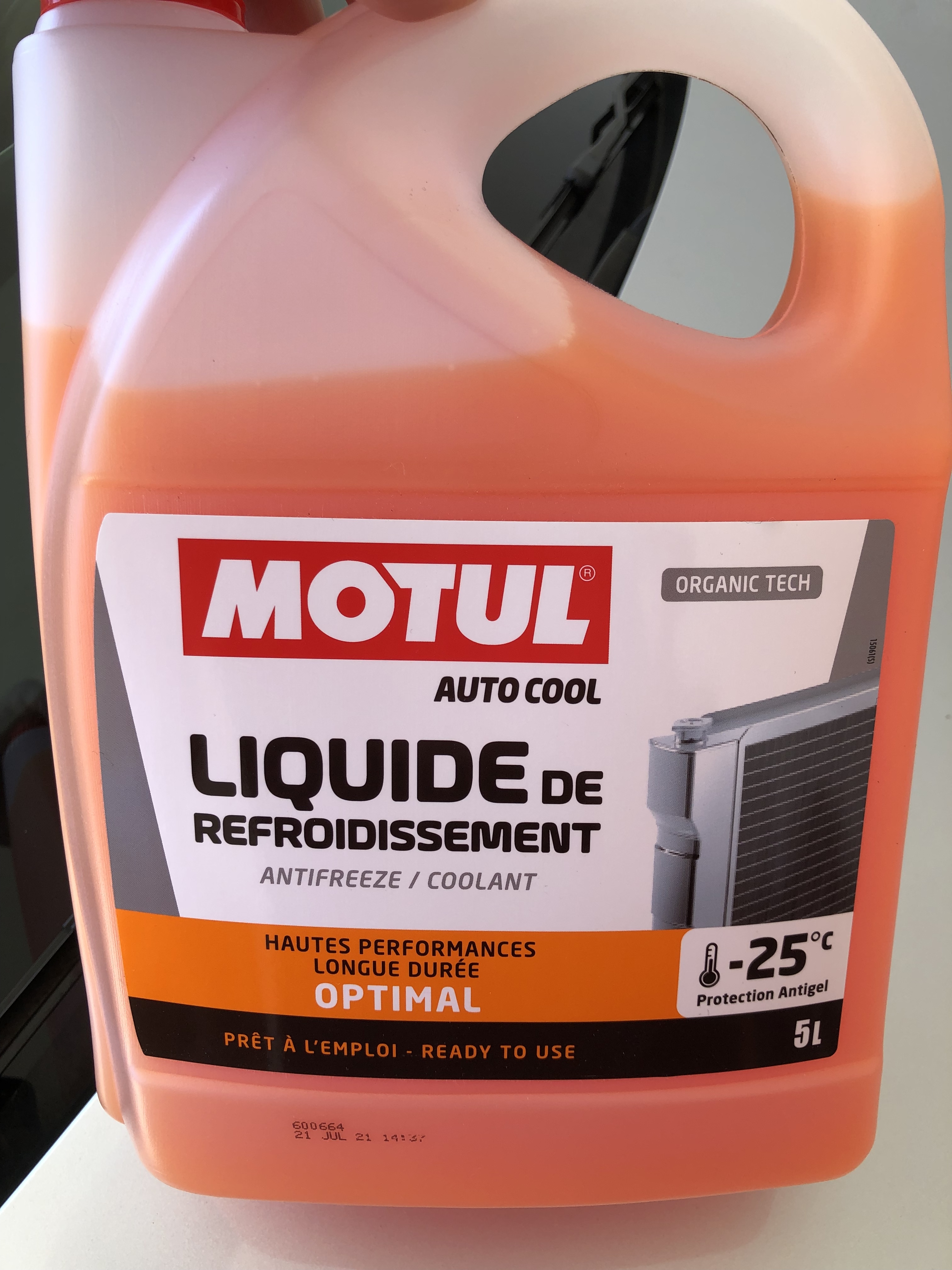

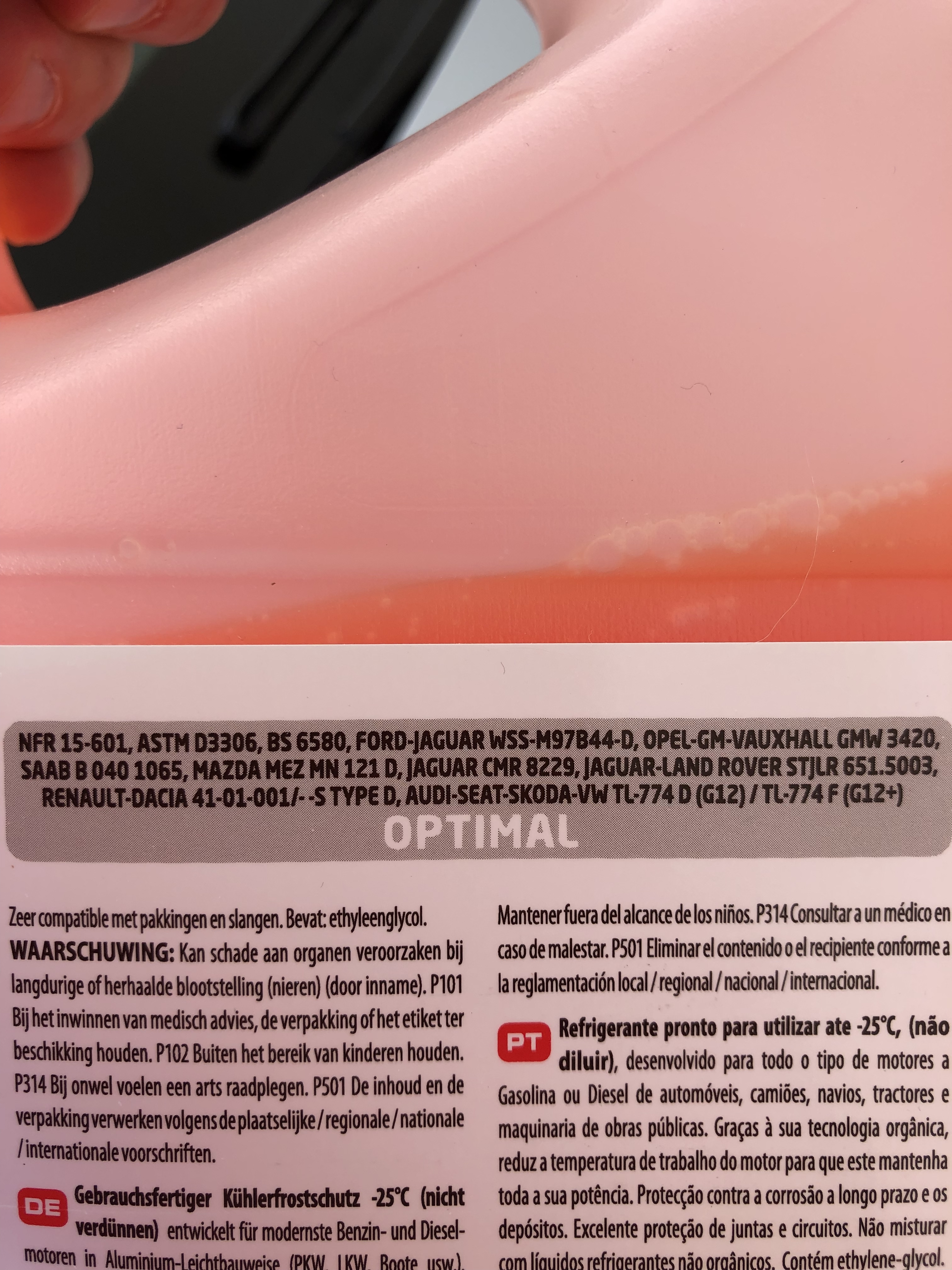

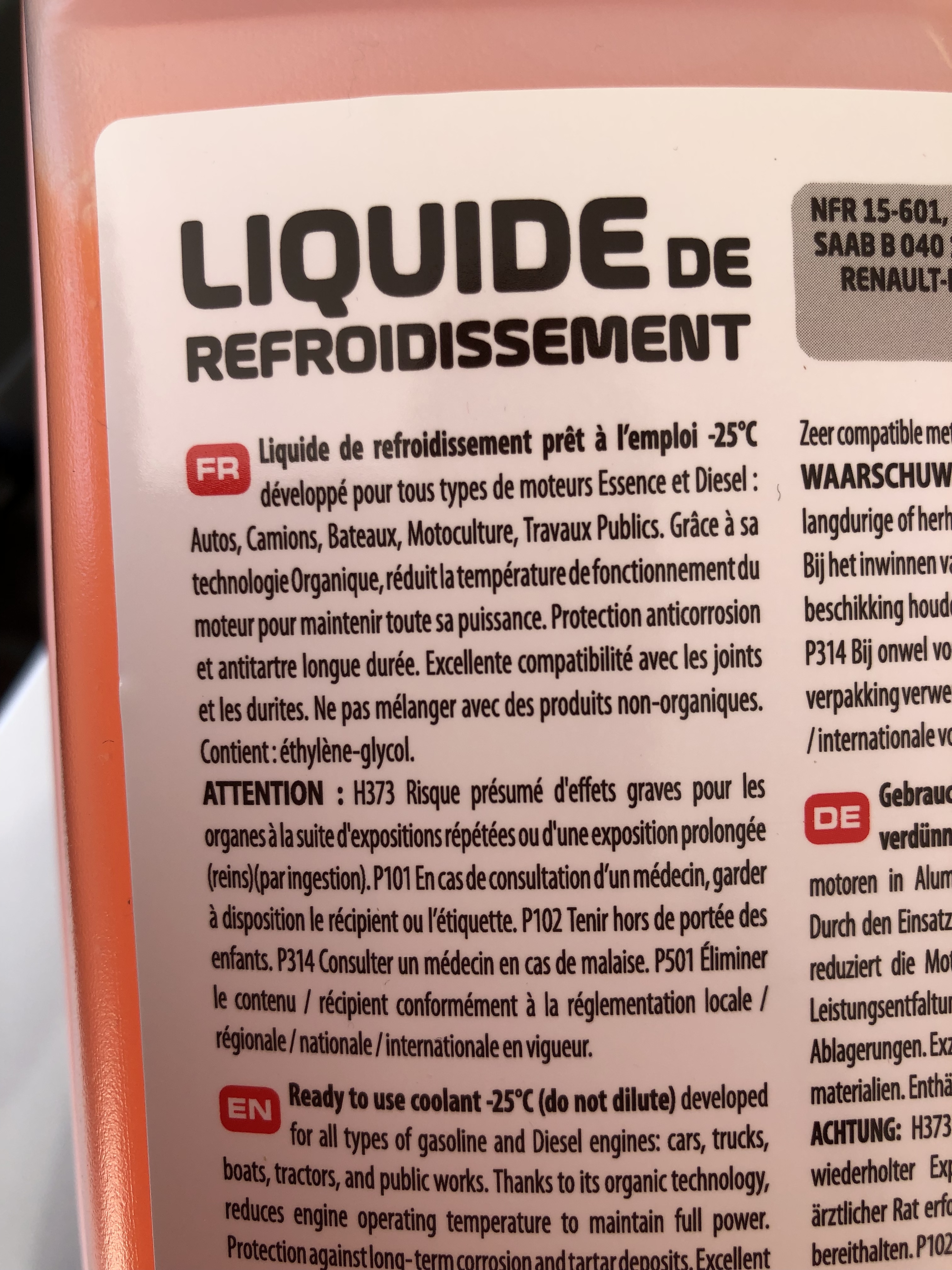

Mika 348
Merci @33manu pour ton retour.
que penses tu de ce bidon motul ?
Je le change pour ton fameux type D de Renault ou c’est bon?
il y a 39 minutes, 33manu a dit :
Moteur à la même température ? mêmes conditions de roulage ? même température de l'air ?
Même chose au bout d'un an ?
Conditions totalement identiques Manu !
il y a 32 minutes, Mika 348 a dit :
Motul est une bonne marque, c'est de l'organique soit de type D soit compatible, je pense que tu n'aura aucun problème avec (rinces bien le circuit avant de changer).
