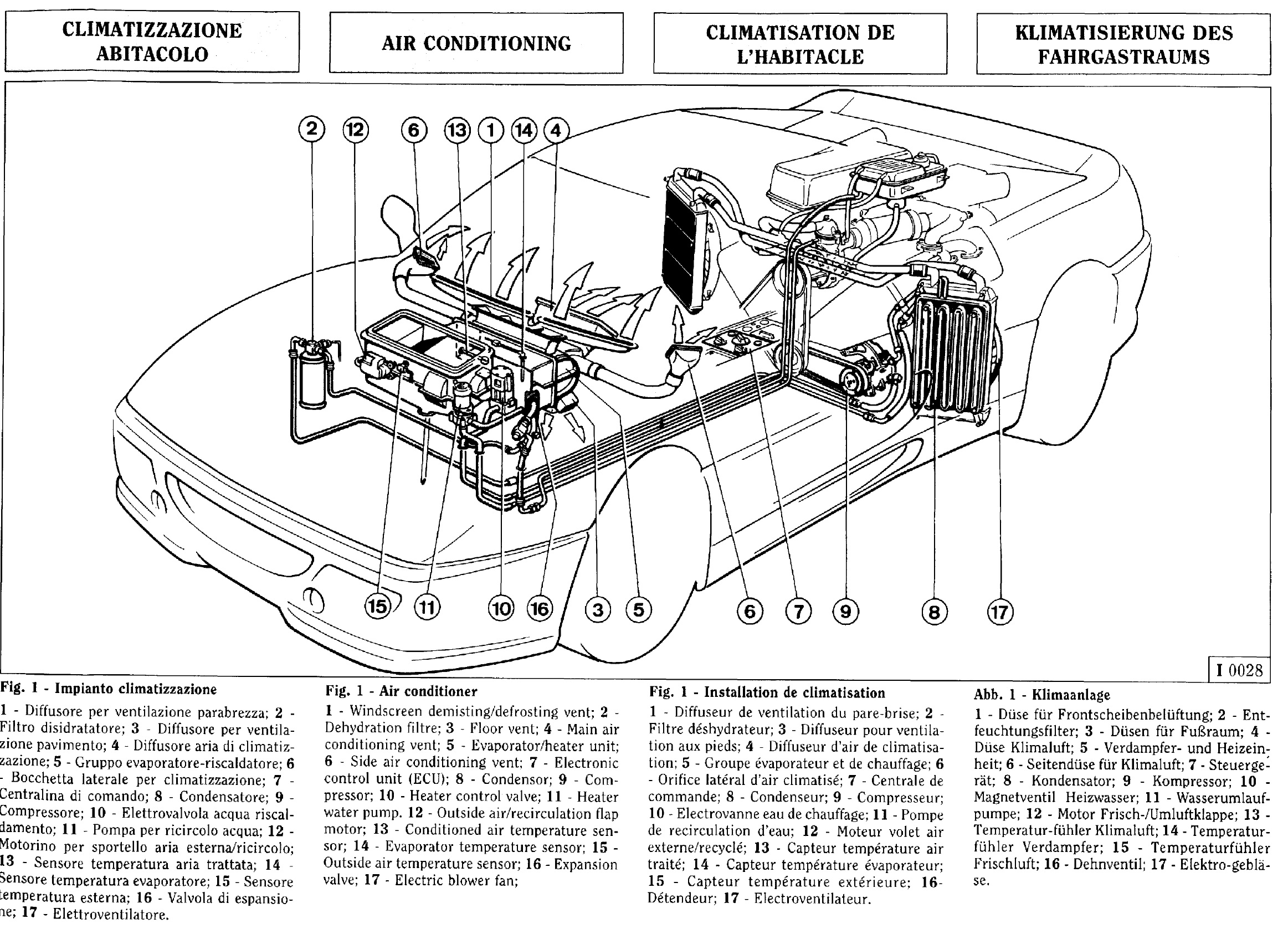

Une fois que j'aurai le testeur, est-ce que vous pourriez me dire où précisément dois-je mesurer l'alimentation ?

Sergio Modena
Il y a 5 heures, Pat355 a dit :
Malheureusement, je ne connais pas le montage de la ventilation des 355, mais la première chose à contrôler, c'est le ventilateur de chauffage : on doit trouver + 12 Volts entre les deux plus gros fils qui entrent dans le boitier de ventilation (sous le tableau de bord) 🥴 On peut avoir une rupture du +12 ou une rupture de la masse. Dans le cas d'une absence de masse, il suffit de pointer le +12, et prendre une masse quelconque ailleurs sur la carrosserie. Si le moteur est bien alimenté mais qu'il ne tourne pas, c'est qu'il est probablement H.S. Si le moteur n'est pas alimenté, il faut remonter le circuit, contacteur de ventilo, relais éventuel, fusible, etc.....
