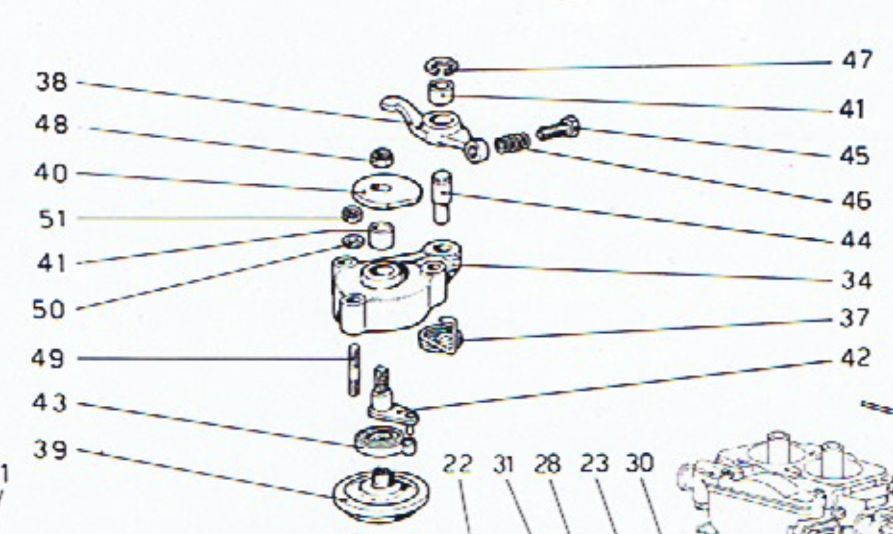

sur ma blanche, le culbuteur de ralenti à froid a été retiré (réf 197753, repère 38) . Le bilame fonctionne correctement pourtant.
J'imagine qu'il y a une bonne raison, mais je cherche laquelle. .
Pour rappel, une came est actionnée par bilame, et un culbuteur cale le ralenti à 2000 tours/min jusqu’à ce que la température du circuit d’eau atteigne 65°.

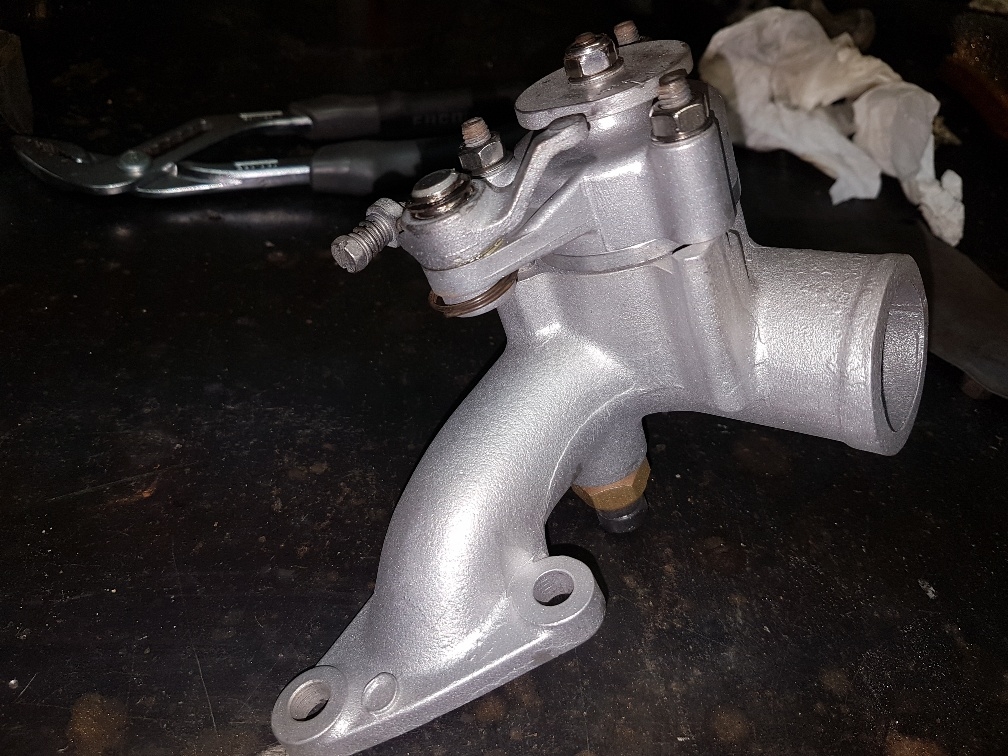

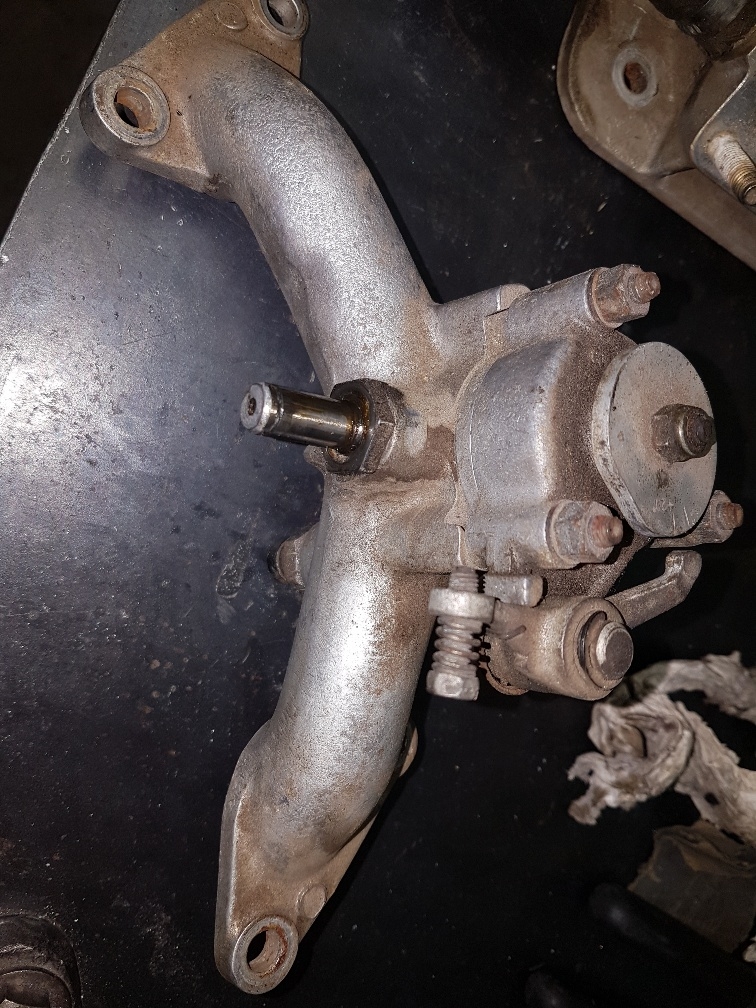

Je me suis lancé dans la remise en état de ce dispositif. Le mien présentait également quelques défaillances.
Le petit disque était légèrement grippé sur son axe et interdisait un fonctionnement normal. Je pense que les vibrations émises par le moteur devait débloquer le système.
Quelques démontages plus tard, la pièce se trouve sur l'établi pour un premier diagnostic. résultat, un bon nettoyage et un graissage des paliers en bronze devait suffire.
A noter qu'il n'est pas nécessaire de déposer la pipe en aluminium car le système peut être démonté sans vidanger le circuit de refroidissement .
Plutôt qu'un long paragraphe, voici ces quelques photos (avant / après)
avant, mais je pense que vous l'aurez deviné
Après, le même une fois nettoyé et graissé
L'intervention se termina par un essai du dispositif avec un décapeur thermique réglé (à peu près) vers 70°C. Et ça fonctionne !! 😃

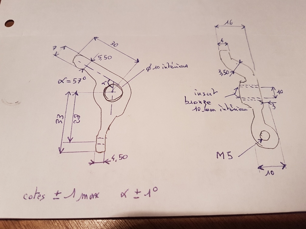

Merci pour les photos! J’ai trouvé l’intégralité du système, à l’exception de l’essentiel: la bielle. Je t’envoie un mp à ce sujet
dejideji
Il y a 12 heures, Daniel77 a dit :
Bonsoir,
Voici un schéma tracé rapidement à partir de la biellette de commande mise en place sur ma belle. Je ne suis pas très bon en dessin d'art
Je te fais parvenir les photos sur ta messagerie.
