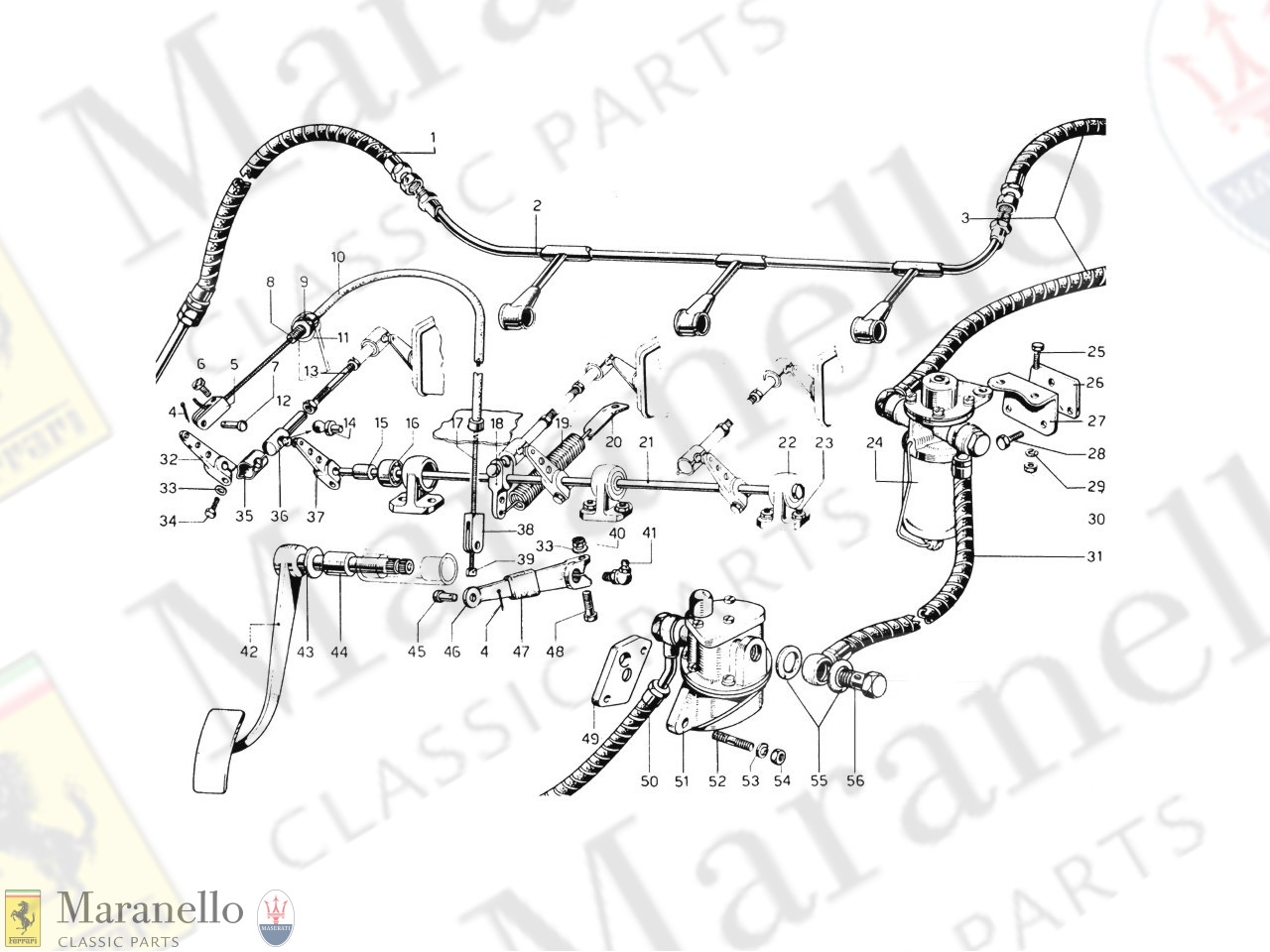

Bonjour à tous. Je cherche une membrane pour ma pompe Fispa mécanique de 365 gt. Mais sur les sites de pièces détachées je ne trouve rien concernant la 365 mais seulement de kits pour 250,275 et 330 références Fispa sup 150 et ma référence est 400622. Quelqu un sait il si les références Sup150 et 400622 sont compatibles ou bien où trouver une membrane pour la 400622 si c est différent?
merci de votre aide

chez ferrariparts , on retrouve bien apparemment la meme pompe Fispa ref 34342  sur 275 330 et 365gt

Pour moi c'est bien la même., je ne vois pas pourquoi elle est identique sur 275 330 365 mk2 et qu'elle serait différente sur une 365 mk1 alors que la base moteur est identique.
Sur Ferrari parts tu as plus de possibilités pour croiser les réf et tu as aussi un recap des véhicule concernés.
