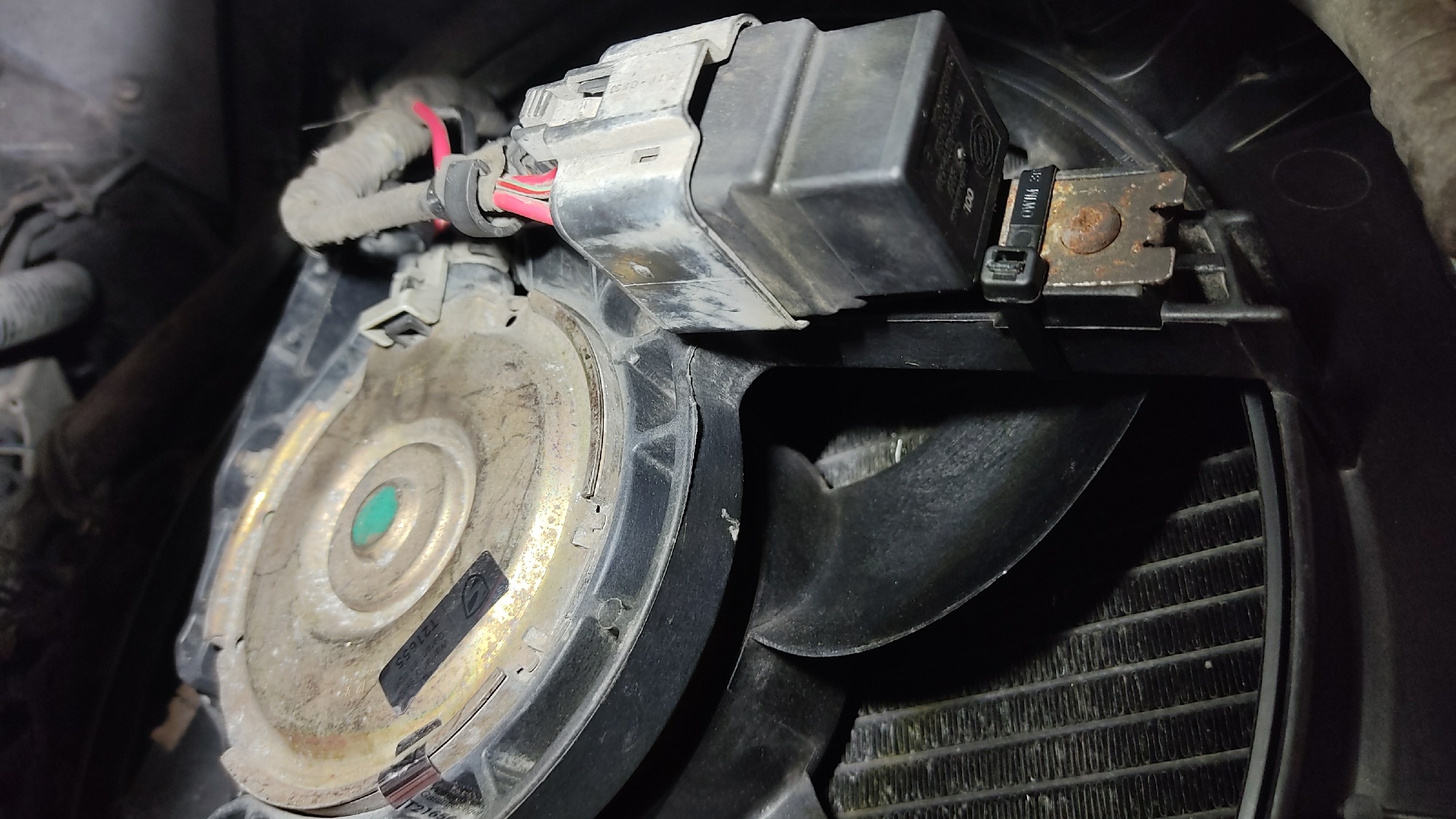

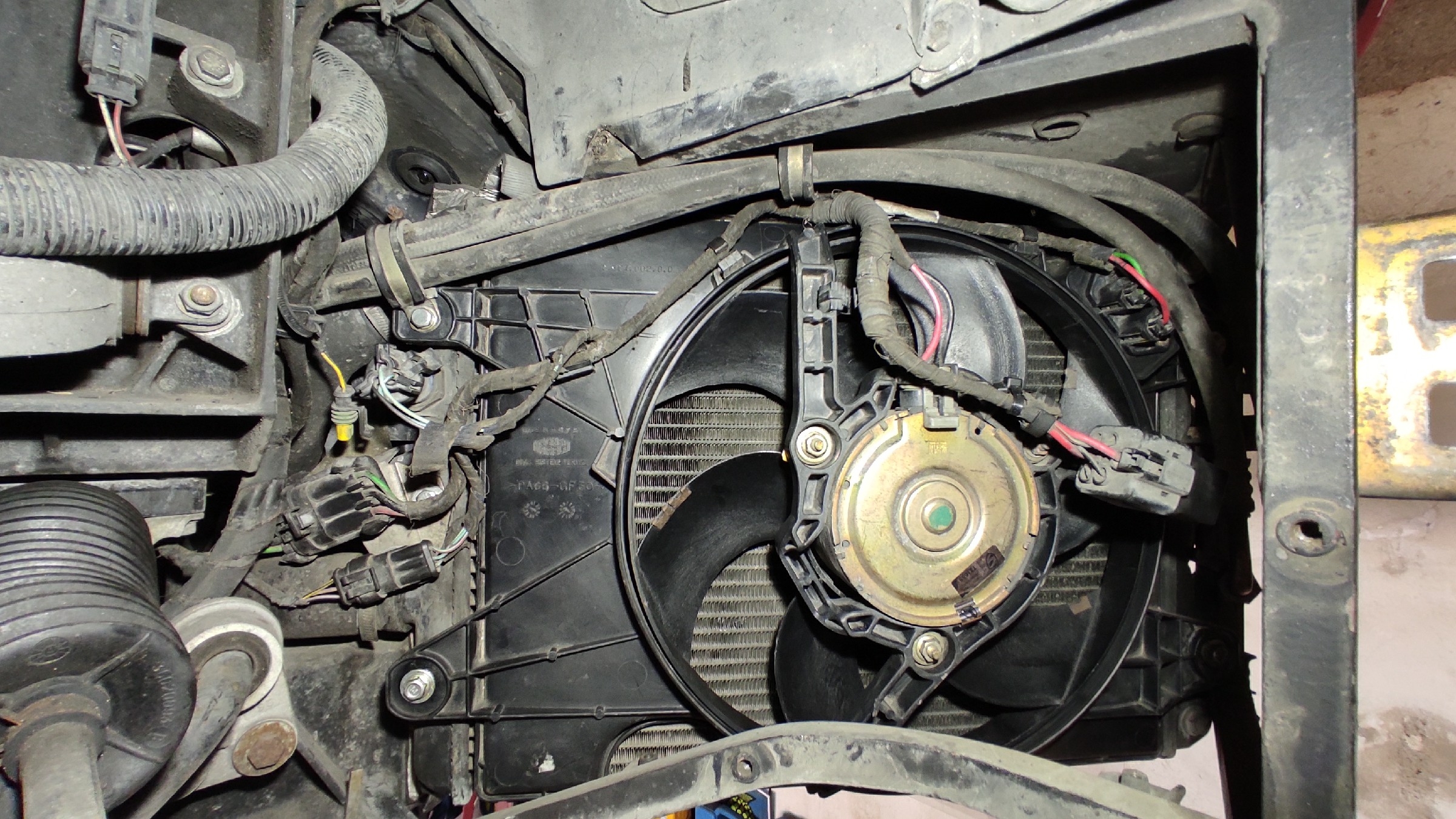

J'ouvre ce sujet pour partager mon dernier retour d'expérience sur ma 360.
J'ai mis l'auto sur le pont et ai jeté un œil aux ventilateurs, profitant que j'avais déposé les garde boues.
En essayant de faire tourner les pales du ventilateur droit (coté passager), je me suis rendu compte que l'hélice était bloquée par un tout petit gravillon, qui a réussi à se loger entre les pales et le cerceau qui les entourent.
Je l'ai ôté sans difficulté mais en provoquant la rotation des ventilateurs, contact moteur sur ON et en jouant sur les broches du connecteur du capteur d'eau (sur le radiateur d'eau de droite), j'ai constaté que le ventilateur droit ne tournait pas, tandis que le gauche fonctionnait parfaitement.
Pour rappel,
Le ventilateur coté droit (passager) est le premier a se déclencher. Il refroidit le radiateur de liquide de refroidissement droit et le radiateur de climatisation.
Le ventilateur coté gauche (conducteur) se déclenche en second. Il refroidit le radiateur de liquide de refroidissement gauche et le radiateur (serpentin) de liquide de direction assistée.
Je ne sais dire depuis combien de semaines, mois ou années j'ai ce ventilateur HS.
Je peux en revanche affirmer que cela n'a nullement impacté ma température d'eau "dans les conditions où j'ai utilisé mon auto" (quid en été par 40°C sur circuit ou pire dans les bouchons ?!)

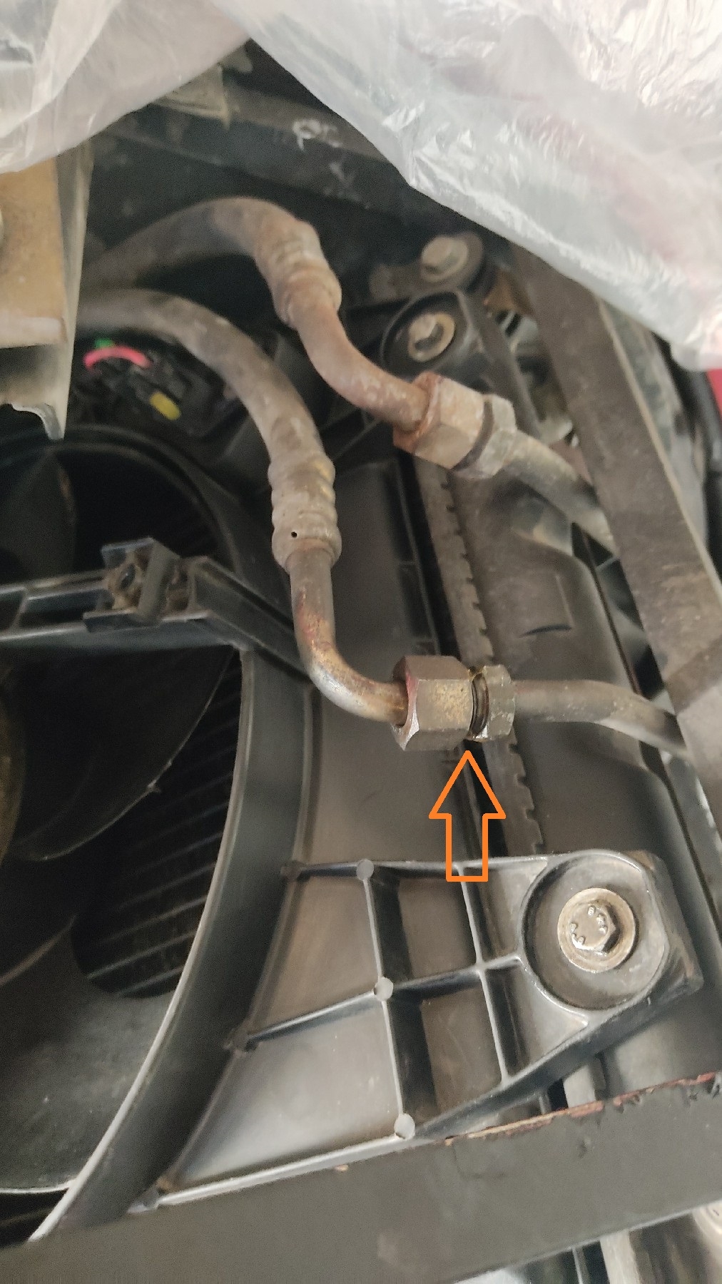

J'ai cependant noté que les durites d'eau qui rentrent en sortent du radiateur droit suintaient (ébullition ?) alors que RAS coté gauche.
La dépose du ventilateur droit est plus compliqué que pour le gauche.
Ferrari indique dans le manuel d'atelier de déposer les radiateurs d'eau et de clim.
Cela implique de vidanger le liquide de refroidissement et la climatisation...
J'ai déposé comme pièces majeures le PC avant et l'écope d'air qui alimente les radiateurs derrière l'ouverture de droite du pare-choc.
Impossible de déposer le ventilateur seul sans se résoudre à défaire à minima le tube inférieur du radiateur de clim. J'ai cependant sauvé mon liquide de refroidissement.
Pour le coté gauche, le lien Fchat ci-dessous affirme qu'il est possible (toujours contrairement au manuel d'atelier) de retirer le ventilateur sans déposer les radiateurs d'eau et de DA (logique car l'ensemble est bien moins épais).

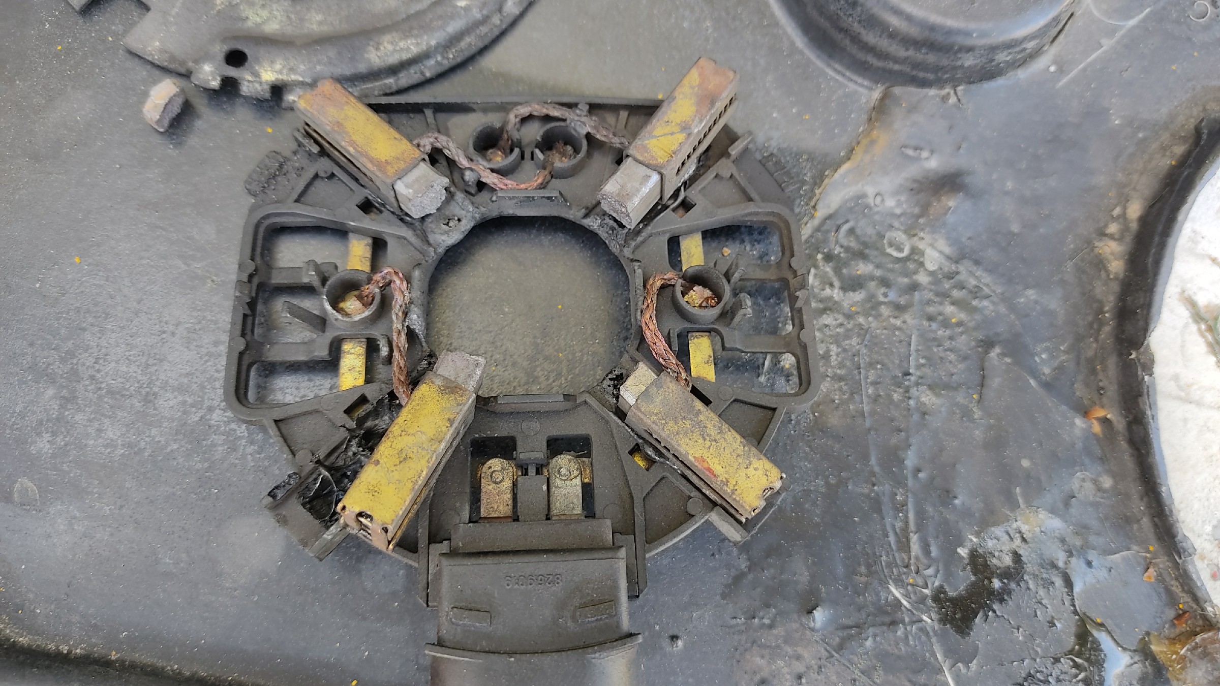

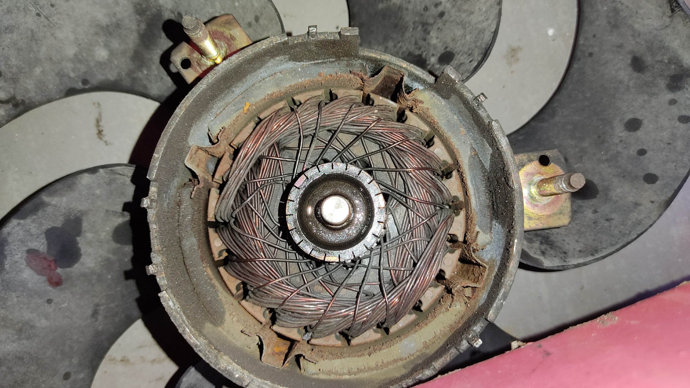

Une fois le ventilateur déposé, j'ai pu constater que c'est en début de corrosion à l'intérieur mais moins que sur le lien Fchat ci-dessous (dépend des conditions d'utilisation).
Mais mon mal n'était pas là, mais plutôt était que 2 supports de charbons sur 4 ont sauté de leur socle, que de fait des morceaux de charbons ont éclaté. Au passage j'ai constaté qu'après 74 000 km les charbons sont bien usés (envisager de réviser ses ventilateurs un jour ou l'autre simplement du fait de l'usure "naturelle" des charbons).

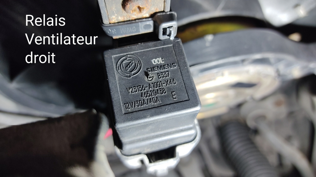

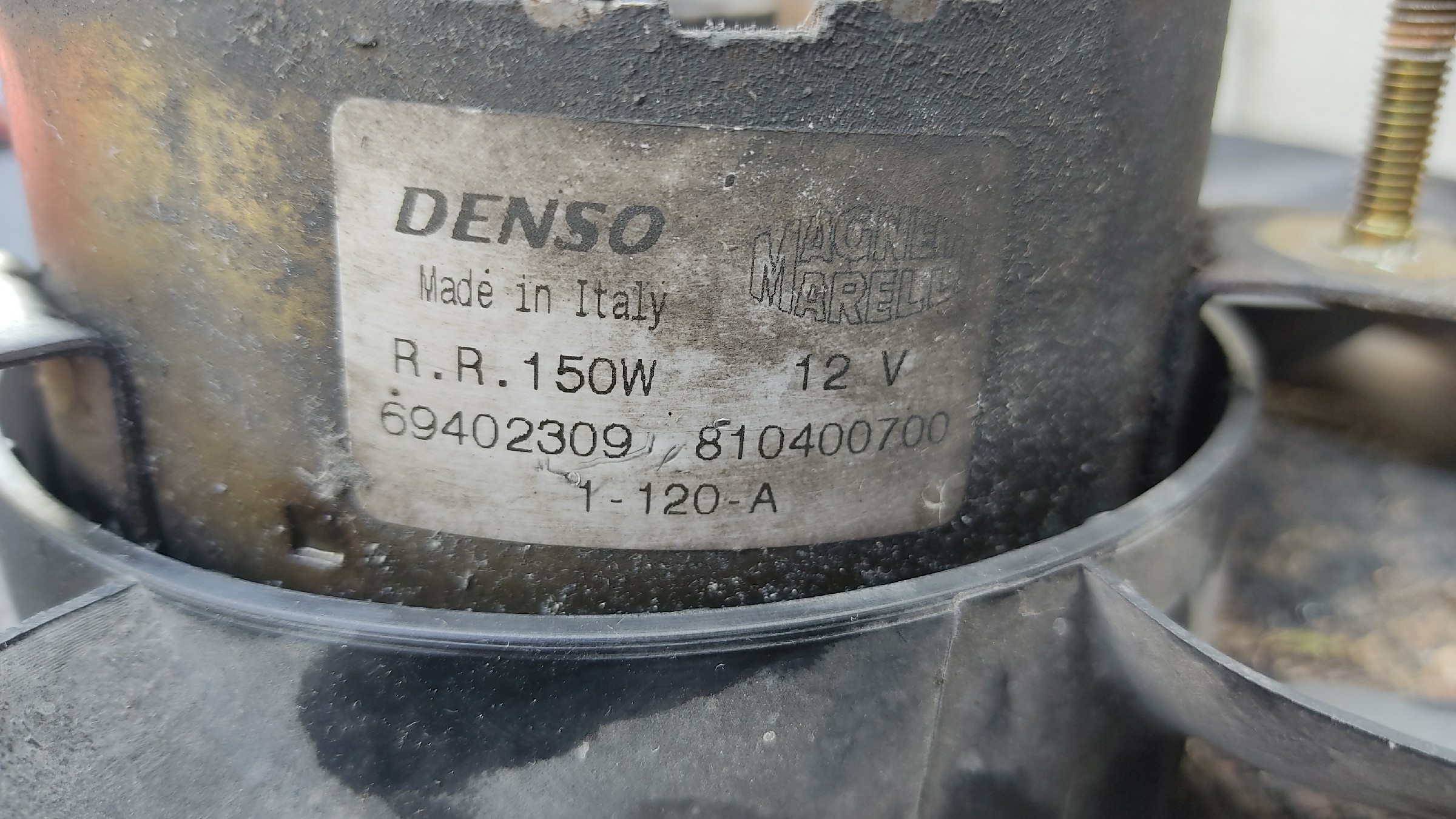

Au passage, la référence sur mon ventilateur droit d'origine :
Et celle du relais :
ça peut servir avant de démonter à son tour sur son auto...

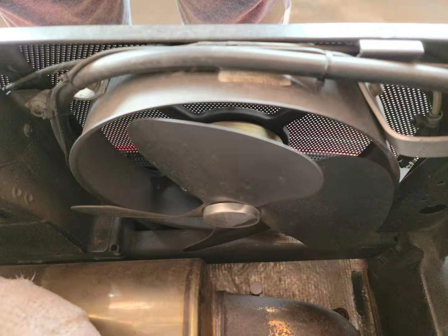

Pour ma part ventilateur gauche HS l'an dernier.
Assez facile à détecter à HK dans les bouchons et avec 40 degrés à l'extérieur, la température d'eau s'est mise à grimper à une vitesse folle...
Par contre j'ai 2 ventilateurs additionnels posés sur la grille stradale à l'arrière que je peux actionner avec un switch dans l'habitacle. C'est très utile dans les embouteillages et ça ralenti fortement la montée en température de l'eau.

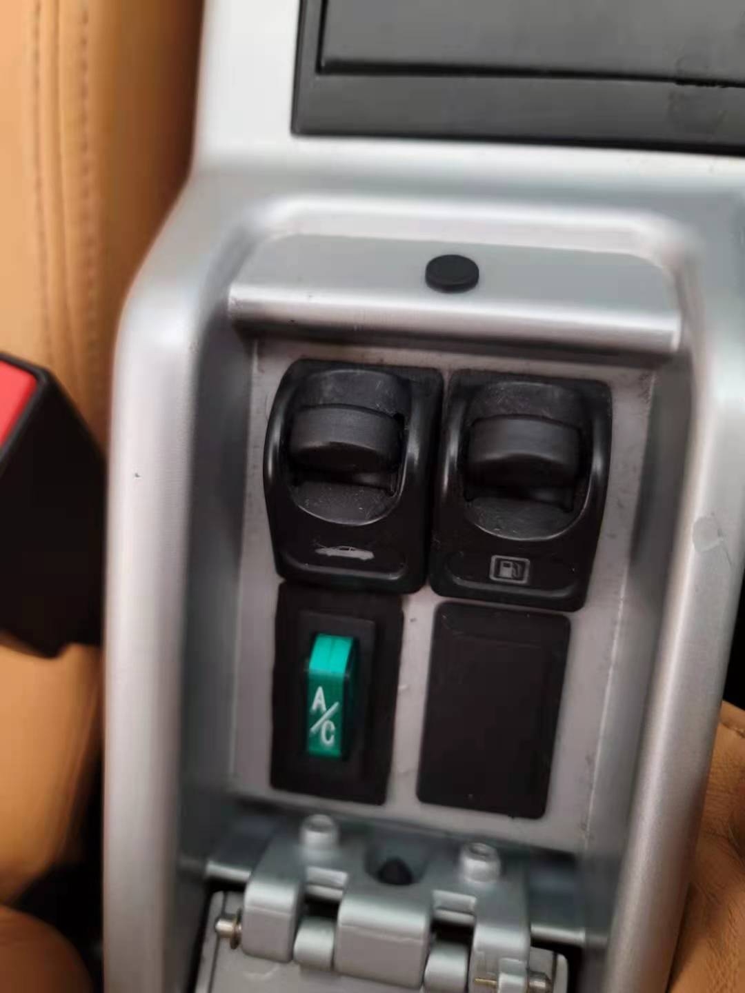

arnaud__cd
Le 07/04/2021 à 09:44, philF355 a dit :
Une photo peut être ... @arnaud__cd
Un ventilateur gauche et un ventilateur droite et le switch à côté de la commande du coffre.

Merci pour les informations 😉
Moteur de ventilateur Denso 69402309   Denso 810400700
Référence à vérifier ?
Relais 40 A référence Ferrari 180026   46520438 FIAT ALFA LANCIA 12 V 30A/ 40 A B337 Radiateur Ventilateur Relais V23136-A1001-X46

il y a une heure, bernard a dit :
Perso, je n'ai rien trouvé de disponible en tapant ces références sur le net. Que des vieilles annonces à des tarifs qui laissent rêveur.
Mais il faudrait peut-être creuser le sujet pour tenter de ne trouver que le moteur électrique.

Il y a 2 heures, arnaud__cd a dit :
J'avais donc mal compris car je imaginais tes ventilateurs à l'avant, derrière chaque grille du pare-choc pour doper en air "frais" les radiateurs.
Sur ta photo, je comprends qu'il y a deux ventilateurs de part et d'autre de la serrure du capot moteur, fixés sur la grille Challenge. Ils jouent donc le rôle d'extracteur d'air chaud du compartiment moteur.
C'est de mon point de vue une bonne idée. J'ai d'ailleurs depuis longtemps approvisionné 2 ventilateurs similaires de mon côté pour faire le même upgrade.
Je devine des petites pattes en alu pour fixer le ventilateur. Aurais-tu des photos stp ?
Et côté style, vu de derrière, les ventilateurs ne cassent pas trop le look de l'auto ? car malgré tout ils apparaissent derrière la grille. Aurais-tu une photo svp ?

arnaud__cd
il y a 27 minutes, tifosi101 a dit :
Oui ce sont effectivement des ventilateurs d'extraction de l'air chaud du compartiment moteur. On les voit à peine de derrière selon l'angle (on les voit quand on le sait, la preuve je les vois chez les autres).
Sans être spectaculaire, l'effet est quand même significatif, je les utilise systématiquement dans les parkings et à faible vitesse et ça me permet de maintenir une température d'eau correcte qui sinon se retrouve très très proche de la zone rouge.
