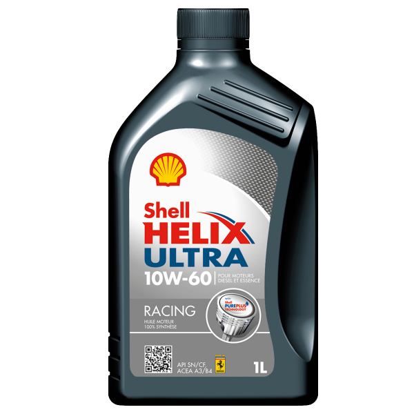

 certains utilisent de la 10w60 d'autres de la 5w40  , je ne roule pratiquement jamais en hiver , et pourquoi pas de la 10 /60 d'autant que ma voiture a 60000 kms et est finie de roder !
qu'en pensent les pros ?
Pays "chaud" ou utilisation intensive (type circuit j'imagine), Ferrari préconise de la 10W60 (cf. le manuel) sinon la 5W40 "de base" fait le travail pour l'immense majorité des Ferrari et autres marques.
Donc à toi de juger comment tu utilises ta 360.

Dans la 430 pour moi ça a toujours été 10w60. De la shell ultra racing, estampillée ferrari de surcroît.
loulou19
Je mets aussi de la shell helix ultra dans ma 360
Mais c'est de la 5W40, tu conseilles quoi oliv?

Moi je préfère la 10w60. Tu laisses bien chauffer, mais au moins le taux de cisaillement est plus élevé, dans tous les cas on habite pas en norvege ou au groenland, la 10w60 n’a aucune incidence a froid sur un moteur meme dans le nord de la france en plein hiver

 dans ma 360 aussi ,  mais a 60000 kms tout est un peu usé , je roule plus en été ,  quasiment jamais en hiver , quand tu  te tapes  des kms sur le goudron a 50° , et que comme moi tu respectes  les temps de chauffe scrupuleusement  , je crois que la 10w60 c'est pas plus mal  même si je ne fais pas  mumuse sur circuit avec ! je vais faire pour la première fois ma vidange moi même !! (et j'en profite pour remplacer la crépine de pompe a huile ) je dois la mettre sur le pont la semaine prochaine  si j'ai reçues les pieces de la Mustang 65 que je m'amuse à refraichir

Pour mon spider qui approche les 55.000 km, je suis également en 5W40 ( shell hélix ultra )  🙂

La 5w40 du premier lien, c'est de la " hélix ultra racing " en 5W40... Voila pourquoi elle est aussi chère 🙂  Je paye la hélix ultra ( tout court) dans les 7 ou 8 euros/l au magasin de pièces ou je me fournis ( en prenant 2 bidons de 5l, car par bidon de 1l, c'est plus cher )
foggy916
Il y a 7 heures, Seba a dit :
Je viens de vérifier et il me semble que dans les 2 liens c'est de la "hélix ultra racing". 10€ la 10W60 et 17€ la 5W40 en 1 litre.
le bidon de 20 litres de 10w60 est à 149€ => 7.5€ le litre.

Perso je trouve que le moteur de la 360 est une véritable chaudière, et quand le temps est chaud c'est ..... pour cette raison je suis passé à la 10W60 et je trouve même que le niveau d'huile est plus facile à faire car l'huile est moins "fluide" et "mousse" moins sur la jauge.
