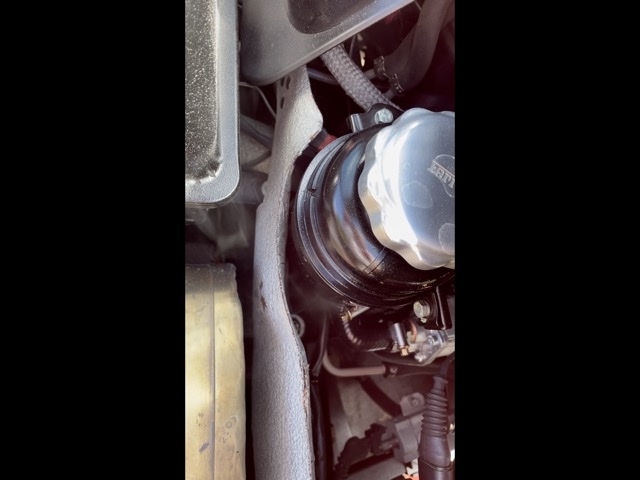

Hello,
Après petite ballade ce matin, ca fume dans le compartiment (pompe hydraulique vient d’être remplacée)...
la vidéo: (on voit mieux que la photo...)... une idée?
merci!
http://www.filedropper.com/trim1ebd237a-c233-4ecb-a7ac-b7318162294e
https://file.io/7Su0RQ0b3KyW

bah c’est quand même ma troisième sortie où ca fume (30 min par sortie, mais ca fume que les 10 dernières min...), je sais pas je suppose que si c’est de l’huile non nettoyée, elle devrait avoir disparue non?
Une fuite ca m’embetterai, mais j’avais déjà eu les même symptomes il y a quelques années, le garage avait parlé d’un réservoir d’huile trop rempli...

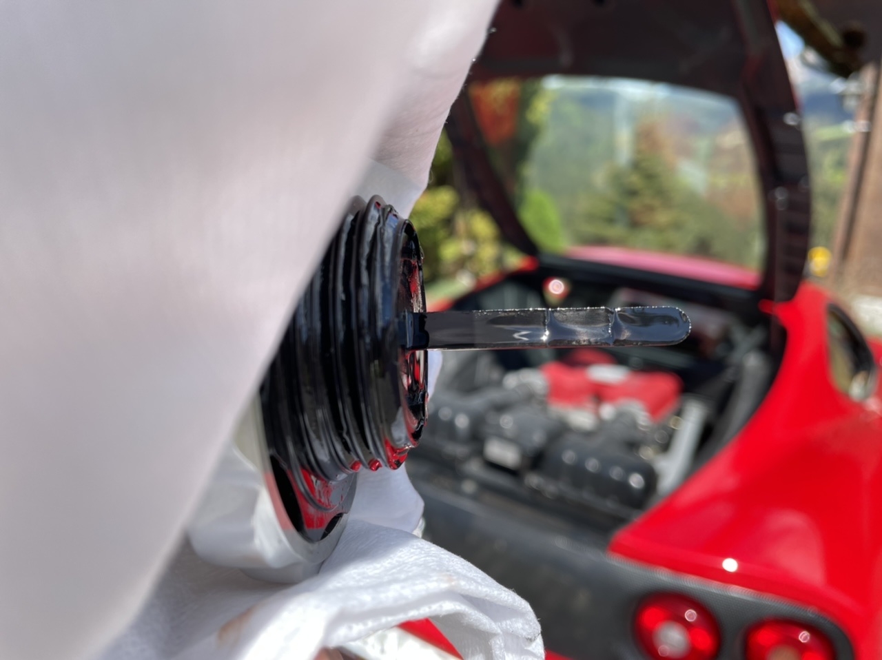

foggy916
Si j'en crois ce que je vois => le niveau d'huile est au sommet de la tige ?
Il faut en enlever pour être comme le dit fabrices.

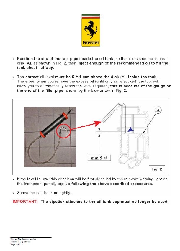

Pour info, Ferrari a changé la méthode pour vérifier le niveau de l'huile F1.
En synthèse :
- ne plus utiliser le niveau sur le bouchon !!
- niveau à faire à froid
- juste après arrêt de la pompe après avoir mis le contact (niveau huile au plus bas)
- niveau à 5 mm au dessus du disque qui est dans le bocal
Modifié par eric355

Il y a 14 heures, eric355 a dit :
En synthèse :
5mm au dessus du disque, c'est ce que j'ai à froid, en faisant le niveau a chaud au 2eme trait.
En revanche, dans mon cas, maintenant je comprend mieux pourquoi la jauge ne me  servait a rien a froid car meme avec le bouchon visé a fond, on voit a peine l'huile sur l'extremité de la jauge.

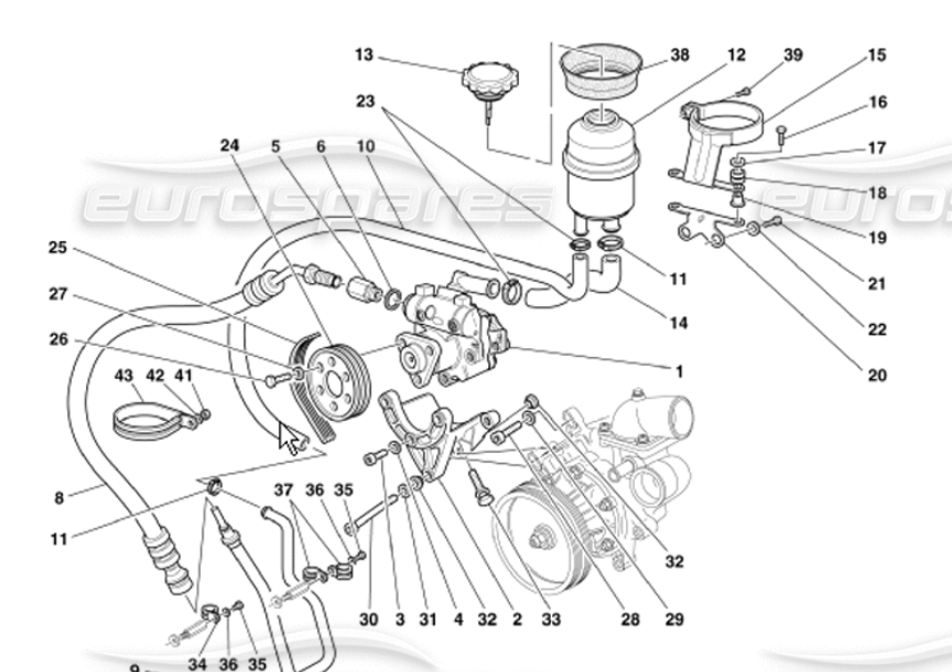

Bon j'ai une F430 et si je compare aux 360, le bouchon du bocal de la 430 a un tuyau pour le trop plein (comme le bouchon du vase d'expansion).
Ce tuyau descend jusque fond plat => donc pas de risque de fumée.
Il faudrait peut être savoir si il y a un tuyau de trop plein sur les 360 (je ne le vois pas sur le schéma).
Si c'est le cas, cela expliquerait la fumée.

Je ne sais pas si elle s’applique au "reste du monde", je pense que oui, mais il n'y a guère que sur les forums US où on trouve ce genre d'info.
Perso je trouve cette procédure logique et répétable, donc je l'ai adoptée.
Est-ce la dernière ? Je ne sais pas, par contre les manuels utilisateurs des 430 et Scud que j'ai pu télécharger ne mentionnent plus la vérification du niveau F1 avec le bouchon, contrairement au manuel des 360. Au lieu de ça, ils demandent à faire ça en concession (!!!) jugeant probablement la procédure trop ... complexe !! 😂
