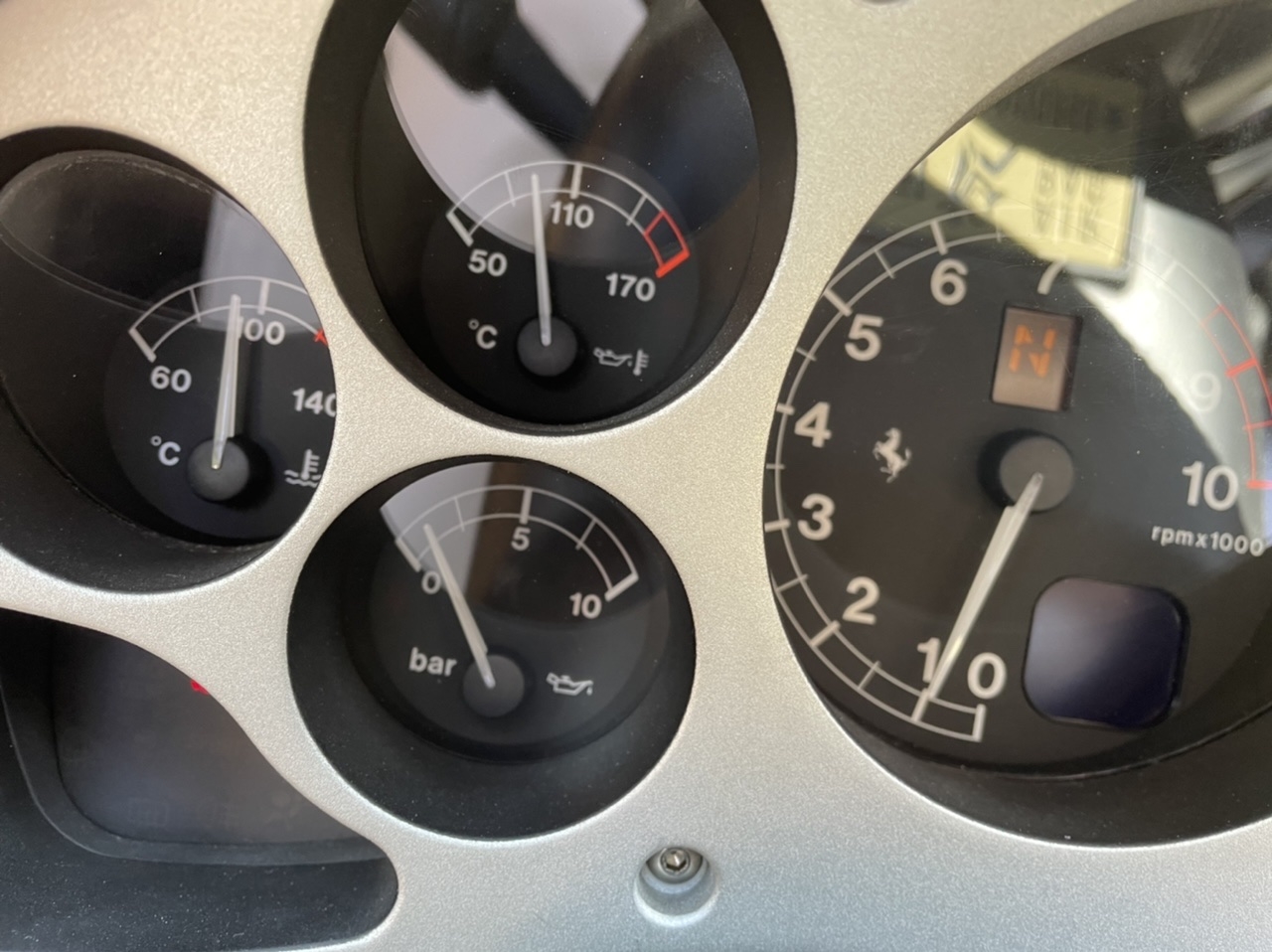

Non, pas de lien, je crois que tu as raté un épisode (de mes folles aventures mécaniques…😄), ca fume plus mais j’ai ensuite eu un problème de pression d’huile (a priori pas lié).

il y a 8 minutes, Spooky a dit :
ca reste 1-2 bar au ralenti et monte à 5-6 en roulant…
Au ralenti à chaud c’est normal, surtout en été.
Tu serais en « cold strart » avec cette pression d’huile ça ne serait pas normal.
La rien de choquant

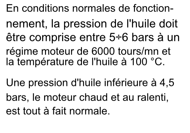

Spooky
En fait, le manuel dit ca… donc ca craint un peu pour le ralenti, vous êtes aussi bas en bars que moi au ralenti?
oui mais entre 4.5 et 1.5 actuel sans etre a100°il quand meme deja un gros ecart , est ce qu'il ont fait un test avec un vrai mano étalonné ?
Personnellement je trouve ça bas aussi.
Sur ma 360 si j'avais vu si peu j'aurais bondi !
De mémoire c'est 3 bars ralenti à chaud (de mémoire...)

Je trouve ça bas aussi d'autant que j'ai les mêmes symptômes sur la mienne après avoir passé une semaine dans la région de Nice début juillet alors que tout allait bien jusque là.
J'ai aussi autre chose quand je roule à chaud et par forte température : j'ai la température d'huile qui monte au taquet à 170°C en une seconde et ça revient à la normale quand j'accélère fort.
En parallèle, la pression d'huile, toujours en roulant à chaud oscille entre 2.5 et 5 bars selon le régime moteur...
Au ralenti à chaud, j'ai même parfois le voyant qui s'allume car pression trop basse...

Résultat des courses : mano de pression changé et plus de souci de montés en températures loufoques et aléatoires !
Par contre, la pression est redevenue bonne quand je roule mais au ralenti à chaud, elle descend à 1,5 bars (Mais jamais moins et aucun voyant allumé) et dès que j'accélère, elle revient vers 4.5 et 5 bars... le tout avec température eau à 80°, huile à 80° aussi et 23° dehors....
Même chose que @Spooky on dirait. As-tu trouvé ton souci d'ailleurs ?
Le niveau d'huile est bon, aucun souci de ce côté (Je mettrai de la 10W60 la prochaine fois).
Donc le remplacement du mano a solutionné mes 2 problèmes principaux mais j'ai toujours une pression trop basse au ralenti à chaud (Mais pas à froid !)... Mystère...
Je fais la sortie à mortefontaine samedi, je surveillerai ça de près...
Faut mesurer avec un manomètre mécanique en lieu et place du capteur pour connaître la véritable pression d'huile.
Si elle est trop faible il faudra chercher la cause : mauvaise viscosité, température trop élevée, pompe à huile, usure ...
