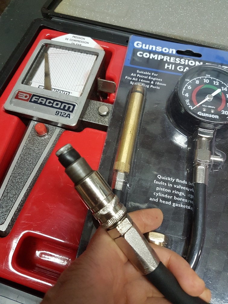

Je possède un appareil semblable (Facom 912A) acheté il y a une bonne vingtaine d'années. L'étanchéité est effectivement réalisée par un joint en caoutchouc qui vient s'écraser sur les filets du puit de bougie lors de la première compression moteur. Sur le papier, le procédé est séduisant par contre en pratique, le joint a tendance à vouloir s'éjecter de son logement une fois sur deux et les mesures réalisées ne se répètent pas, ..., donc, bof bof !!!
J'avais acheté un raccord vissé Facom pour bougie M12 qui s'adaptait sur cet équipement. Impeccable !! C'était ce qu'il fallait. Malheureusement pour moi,  le raccord M14 n'était pas disponible à la vente à cette époque et je n'ai pas donné suite depuis.
Si tu peux bricoler un embout M14 et l'adapter sur le compressiomètre 912A, tu devrais pouvoir obtenir des mesures cohérentes.
J'avais alors acheté un compressiomètre Gunson (il est visible sur la photo). Les valeurs relevées à l'aide de cet appareil ne me paraissent pas très fiables et les données relevées ont tendance à augmenter au fur et à mesure que la température du corps en laiton s'élève (!!!). Pratique et peu cher comme appareil de contrôle mais inadapté pour réaliser des mesures précises.

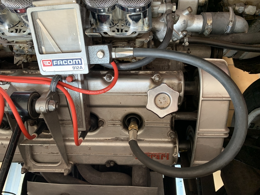

@33manu, j'ai vu dans ton post sur la remise en état de ta 308 en page 44 que tu utilises effectivement un raccord flexible à visser M14.

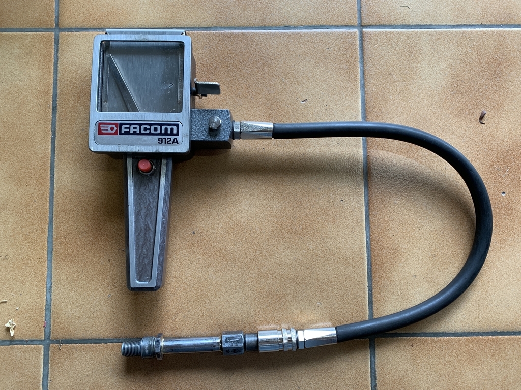

Je m'étais fabriqué un premier adaptateur / rallonge pour éviter le raccord expansible, mais j'ai découvert à mes dépends qu'il y a un clapet anti retour dans le raccord expansible.
De plus le volume d''air était beaucoup trop important avec un tube acier de 12mm intérieur (15cm3) diminuant le rapport de compression de 24% !!!
Mesures cohérentes entre 6,5 et 7bars (sans clapet de compressions).
J'ai refait une autre rallonge dans laquelle le place le raccord expansible facom. Le diamètre intérieur est réduit à 5mm et la perte de rapport de compression n'est en théorie que de 6%

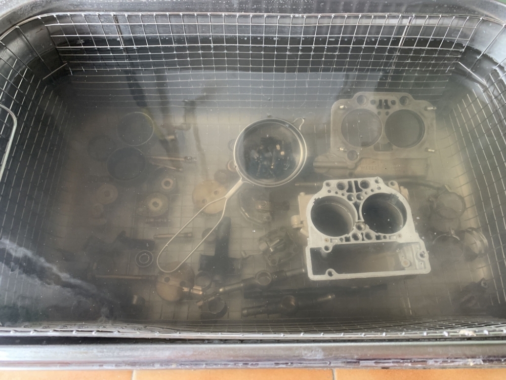

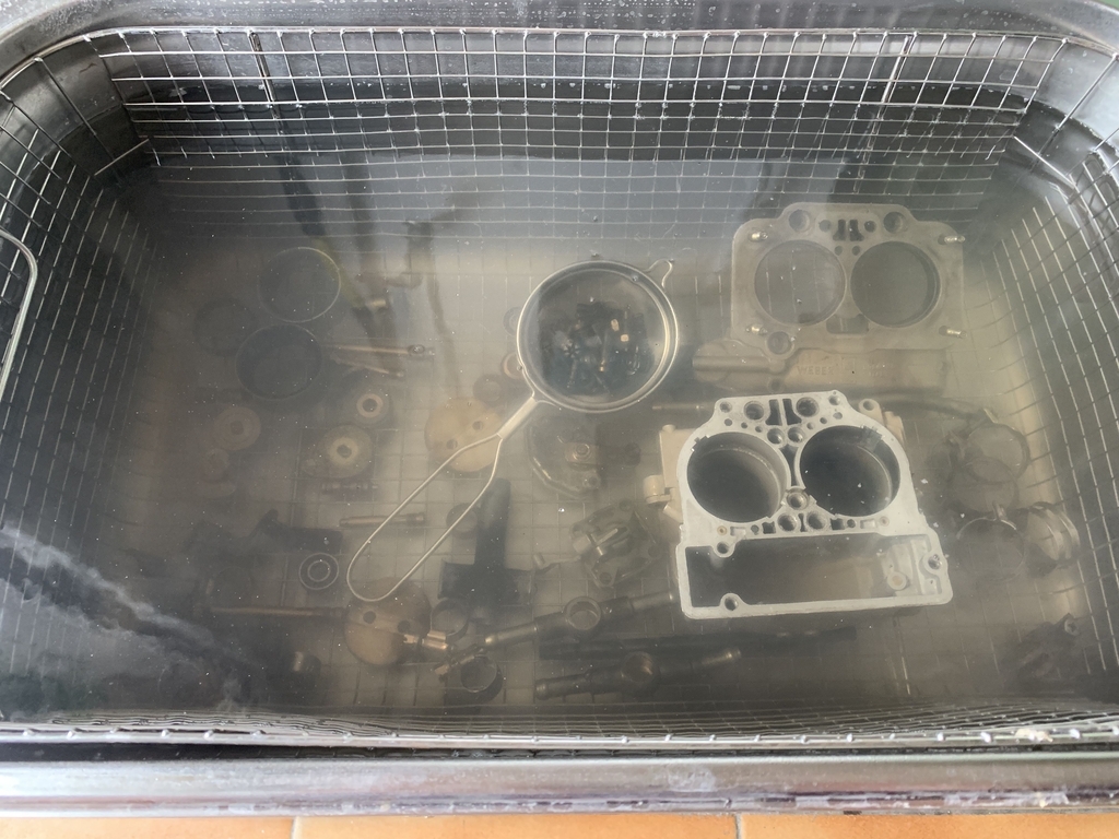

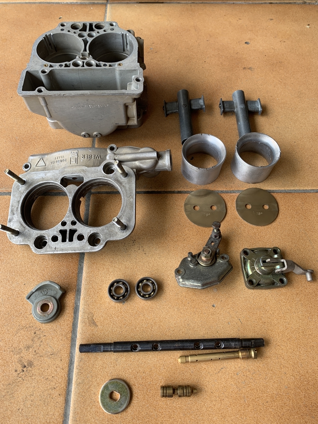

Mais pour l'instant c'est en StandBy car j'ai procédé au nettoyage (passage au bac à ultrasons)  et remise en état des 4 carbus (kit réparation).
Il y en avait vraiment besoin TRES urgemment ! Membranes déchirées (ou poreuses) , niveaux erronés sur 3 carbus (pointeau usés), joints toriques morts etc etc

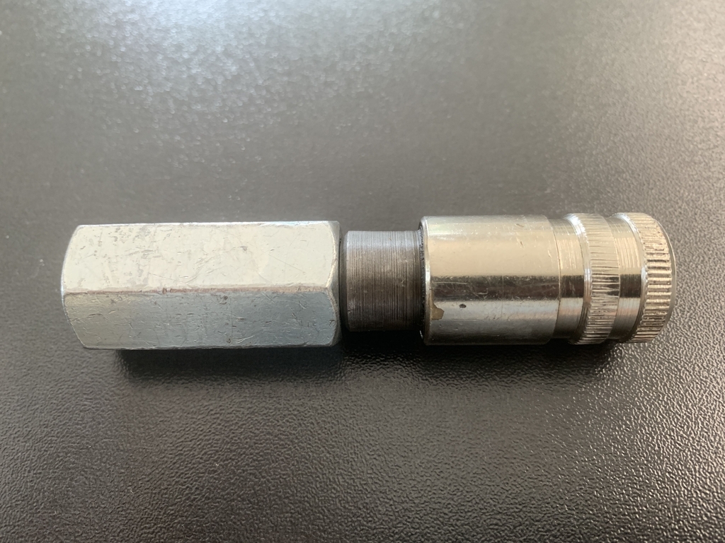

Sinon désolé, mais je suis très limité quant au nombres de photos que je peux partager (probablement du à mon status de newbie sur ce forum)

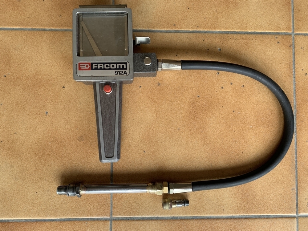

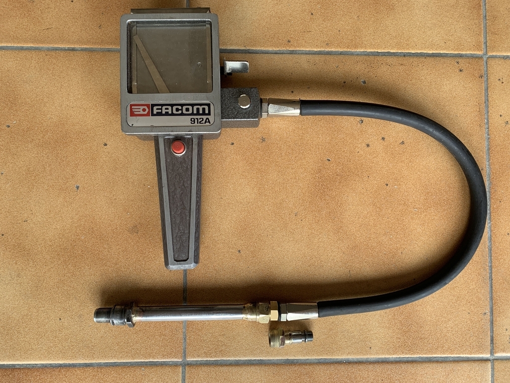

Nouvel embout taillé et usiné dans une allonge de tige filletée diam 12mm (petites gorges usinées dans l'alésage de 12mm pour simuler le taraudage). L'intérêt est que le serrage efficace se fait par cet écrou de 19 en haut du puit de bougie.
Le tube monté sur le culot de bougie est encore du 14x12mm (pour supporter le couple de serrage) et un autre à l'intérieur de 7x5mm pour réduire le diamètre au maximum (je n'ai pas trouvé localement de tube acier de plus petit diamètre). Le tout est simplement brasé au laiton...
Cela devrait fonctionner et selon mes calculs, je devrais au pire avoir à prendre en compte une petite perte de l'ordre de 0,5 bar à la mesure (3cm3 de la rallonge comparé au 47cm3 de la chambre (rapport 8,8:1) donne un nouveau rapport de compression de 8,3:1 ...)
Mais le clapet anti-retour devrait "gommer" l'existence de cette allonge....
Pour autant, ce n'est pas aussi pratique que le raccord rapide sur flexible M14 Facom qu'utilise 33manu.
PS: ne pas faire attention à mon doigt et son pansement (protégé dans un plastique). C'est une autre histoire darwinienne 😱🤣

Enfin, je me souviens qu'ils avaient vendu un kit pour "moderniser" les anciens 912 de sorte qu'ils puissent utiliser les embouts vissés, faudrait retrouver la référence.
Ça permettra une mesure nettement plus juste si c'est ce que tu recherches, sinon en effet faire une mesure comparative entre les cylindres peut suffire dans un premier temps.
Si tu cherches l'origine de la fuite il faut utiliser un appareil de mesure de fuite et si tu veux la meilleure mesure : j'utilise un transducer sur oscilloscope qui permet d'avoir non seulement la valeur de pression en bars mais aussi de tracer la courbe en fonction du temps aussi bien lors d'une mesure de compression que moteur en fonctionnement mais c'est une autre histoire 😉 (qui n'intéresse personne ici).
Modifié par 33manu
J'ai retrouvé : il faut le flexible 912-01-02 puis ensuite le 912-12 ou 912-14 pour transformer les "anciens" 912 !
B3Cabrio
Merci de ta réponse, J'avais vu cela en parallèle. Je vais déjà faire un essai avec mon allonge maison. En fonction du résultat et du prix des deux flexibles Facom ( 912-01-02 et 912-14) j'aviserai.
"Si tu cherches l'origine de la fuite il faut utiliser un appareil de mesure de fuite et si tu veux la meilleure mesure : j'utilise un transducer sur oscilloscope qui permet d'avoir non seulement la valeur de pression en bars mais aussi de tracer la courbe en fonction du temps aussi bien lors d'une mesure de compression que moteur en fonctionnement mais c'est une autre histoire 😉 (qui n'intéresse personne ici). "
Si, si c'est vraiment très intéressant... Je suis très curieux de voir à quoi cela ressemble et ce que cela peut apporter pour un "simple" diagnostique moteur. Je comprends parfaitement le besoin pour une reprog et/ou préparation moteur pour usage circuit/compétition.

Pendant que j'y suis quelques photos du 1er carbu qui fait trempette aux ultra-sons ...

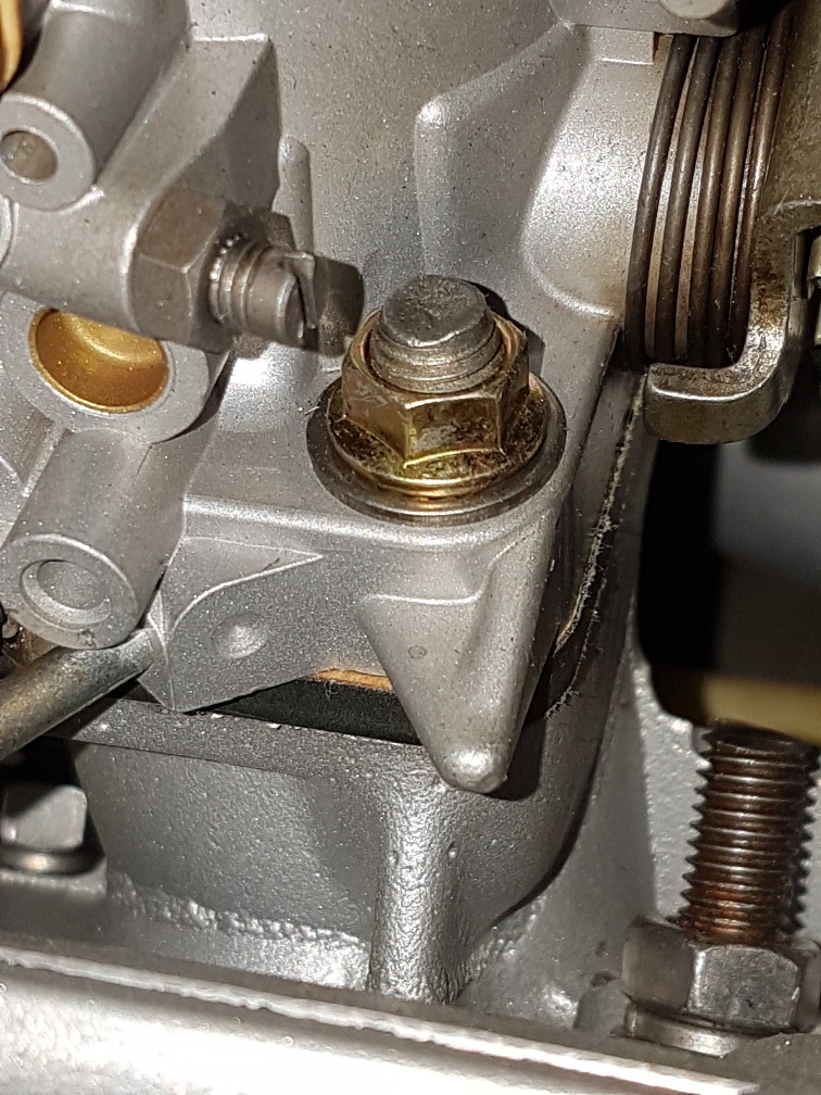

Comme toi, j'ai un peu galérer pour l'accessibilité des écrous de 13mm de fixation sur les pipes, mais c'est passé avec un peu de patience...
Pour le démontage et remontage des carbus eux-mêmes c'est assez facile, à part le démontage des vis des papillons sur leur axe car les vis sont matées pour éviter qu'elles se desserrent.
Donc, petit meulage à la dremel avec démontage. Remontage précis à la loctite rouge, plus un petit coup de pointeau pour éviter tout risque de desserrage qui serait catastrophique.
J'ai bien à priori les carbus avec leur gicleurs d'origine. Le réglage des niveaux de cuve, c'est vraiment pas compliqué.
J'attends de voir pour le réglage et synchro des 4 carbus. J'ai récupéré un bon tuto sur http://www.birdman308.com

Il y a 14 heures, B3Cabrio a dit :
A l'occasion je mettrais à jour mon post de présentation.
On pourrait en discuter longuement, plus particulièrement de l'intérêt mais aussi des inconvénients de chaque type de tests et leur complémentarité.
Par exemple l'inconvénient majeur du test de compression avec enregistrement de la valeur max c'est qu'il ne permet pas bien de détecter une soupape fuyarde (le clapet retenant la pression alors que la soupape laisse passer l'air), à fortiori sur de petites fuites.

Il y a 15 heures, B3Cabrio a dit :
Bonjour,
Certains des écrous de fixation des carbus sont difficiles à déposer. Au remontage, c'est la même problématique mais en pire 😬 !!
J'ai tenté de remonter des écrous de M8 clef de 12 cuivrés d'origine Citroen (2CV) puis j'ai remarqué que Dinoparts commercialisait des écrous M8 clef de 10. La force de serrage étant limitée pour ces carbus, les M8 clef de 10 pouvaient parfaitement convenir. Alors j'en ai commandé une vingtaine et le remontage est grandement facilité.
Avec les écrous M8 clef de 10, voici le rendu final :
A noter que les écrous vendus par Dinoparts ne sont pas en acier inoxydable comme il est précisé sur leur site mais en acier ''normal'' bichromaté.
Certes, les écrous situés sous les pompes de reprises restent toujours inaccessibles mais avec quelques outils bricolés, le remontage ne pose plus de difficulté majeure. Je possède par ailleurs de nombreuses clefs de 8, 10, 11, 12, ..., meulées, recourbées,  raccourcies pour accéder à ces écrous inaccessibles. Ca sert toujours.
