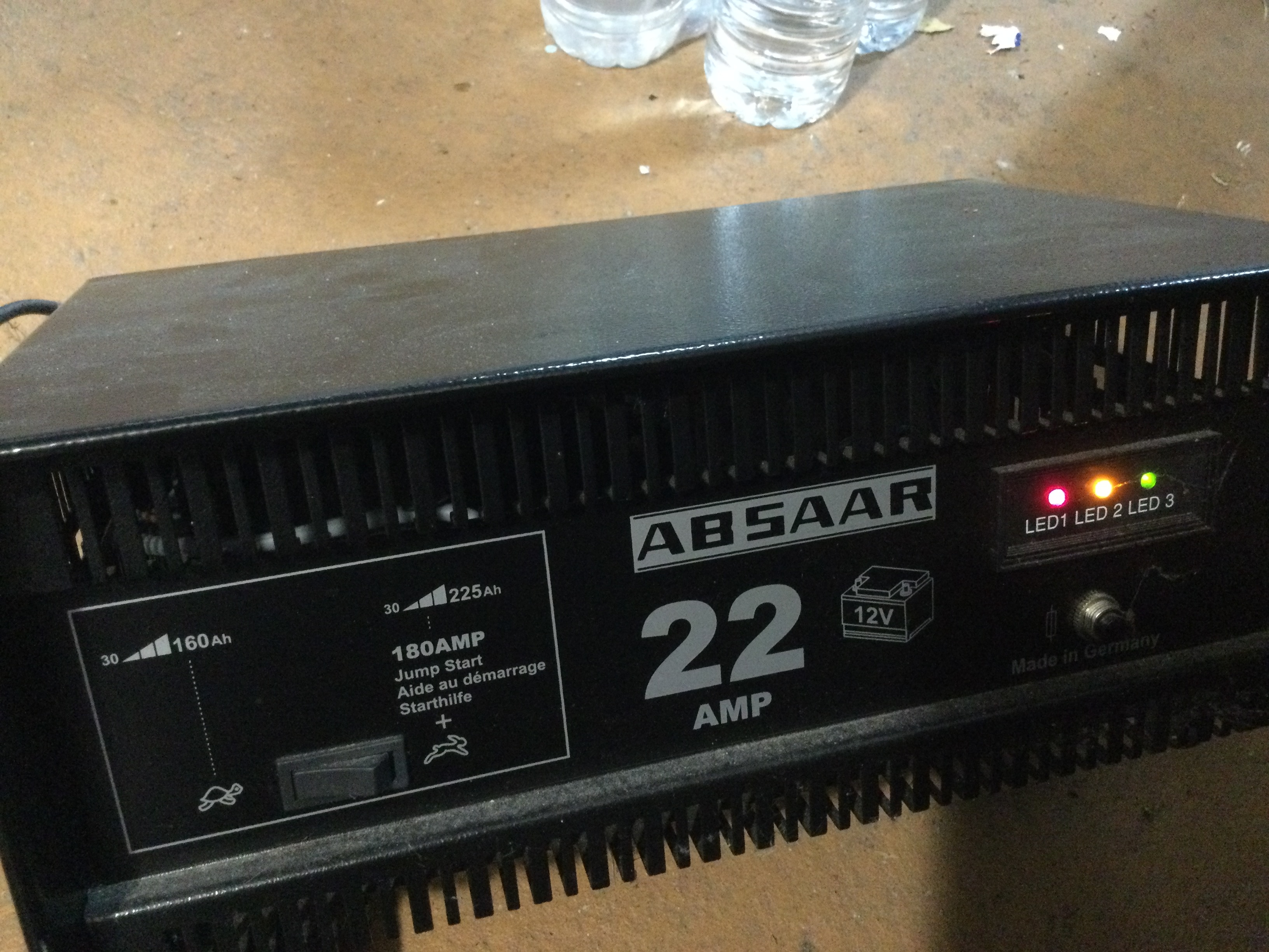

Batterie neuve et en permanence sur chargeur de batterie, alarme connectée.
Quel chargeur de batterie as-tu? C'est un maintien de charge?
