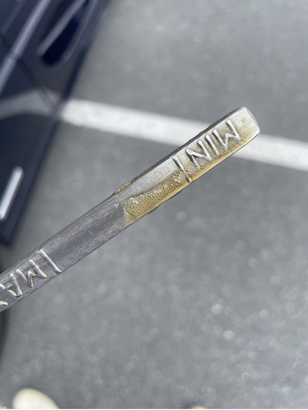

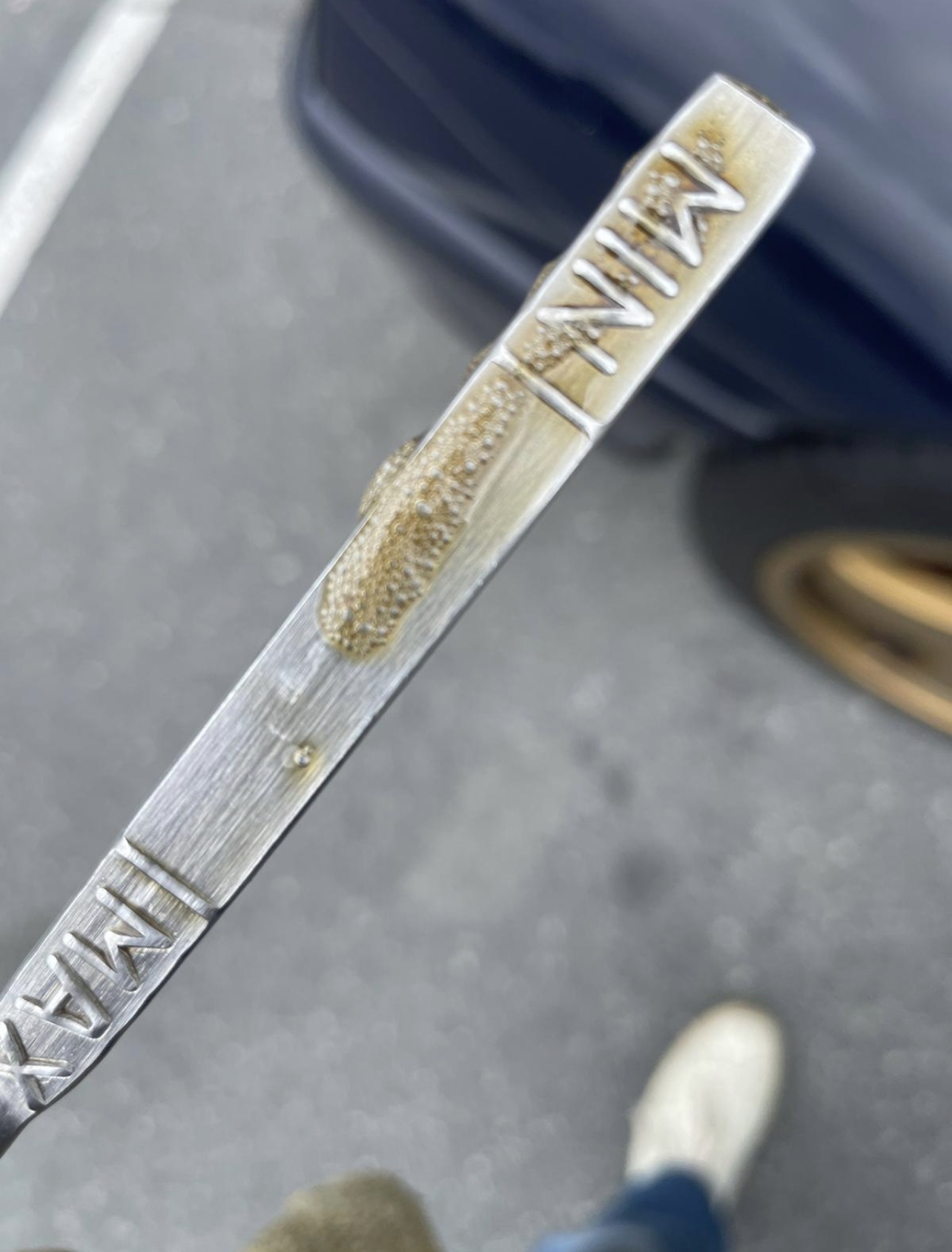

Pour répondre à la question de maniÚre factuelle, j'ai un ami qui sur un parcours de 950 kms, Cars stradale vintage ( Pays bas) à Oslo ( NorvÚge), sortant de la grande révision, a consommé 1,3 litres d'huile.
Photos à l'appui !

bertrand59
il y a 6 minutes, ferdi_ a dit :
Photos à l'appui !
Je crois reconnaitre l'auto de ton ami et le soupçonne de ne pas avoir fait le parcours a 90km/h ..🙂
Pour complĂ©ter la rĂ©ponse faite a @Aile-X il faut faire attention a la façon dont on vĂ©rifie le niveau d'huile avec la tirette et le faire de la mĂȘme maniĂšre pour pouvoir faire un comparatif: Moteur bien chaud et lecture de la tirette aprĂšs le mĂȘme temps d'arrĂȘt du moteur.
Lien Ă  poster
ferdi_
Exactement Bertrand, c'est celle de Reza, je me souviens qu'il s'en était inquiété.
Ça lui paraissait Ă©norme.
Et c'est en consultant la notice que nous nous sommes rassurés.
Bertrand, Reza avait mĂȘme appelĂ© Eric et Gunnar pour leur faire part de son Ă©tonnement ! Il suspectait un problĂšme et je peux le comprendre, j'Ă©tais dans le mĂȘme Ă©tat que lui !
