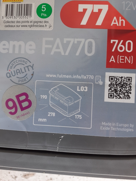

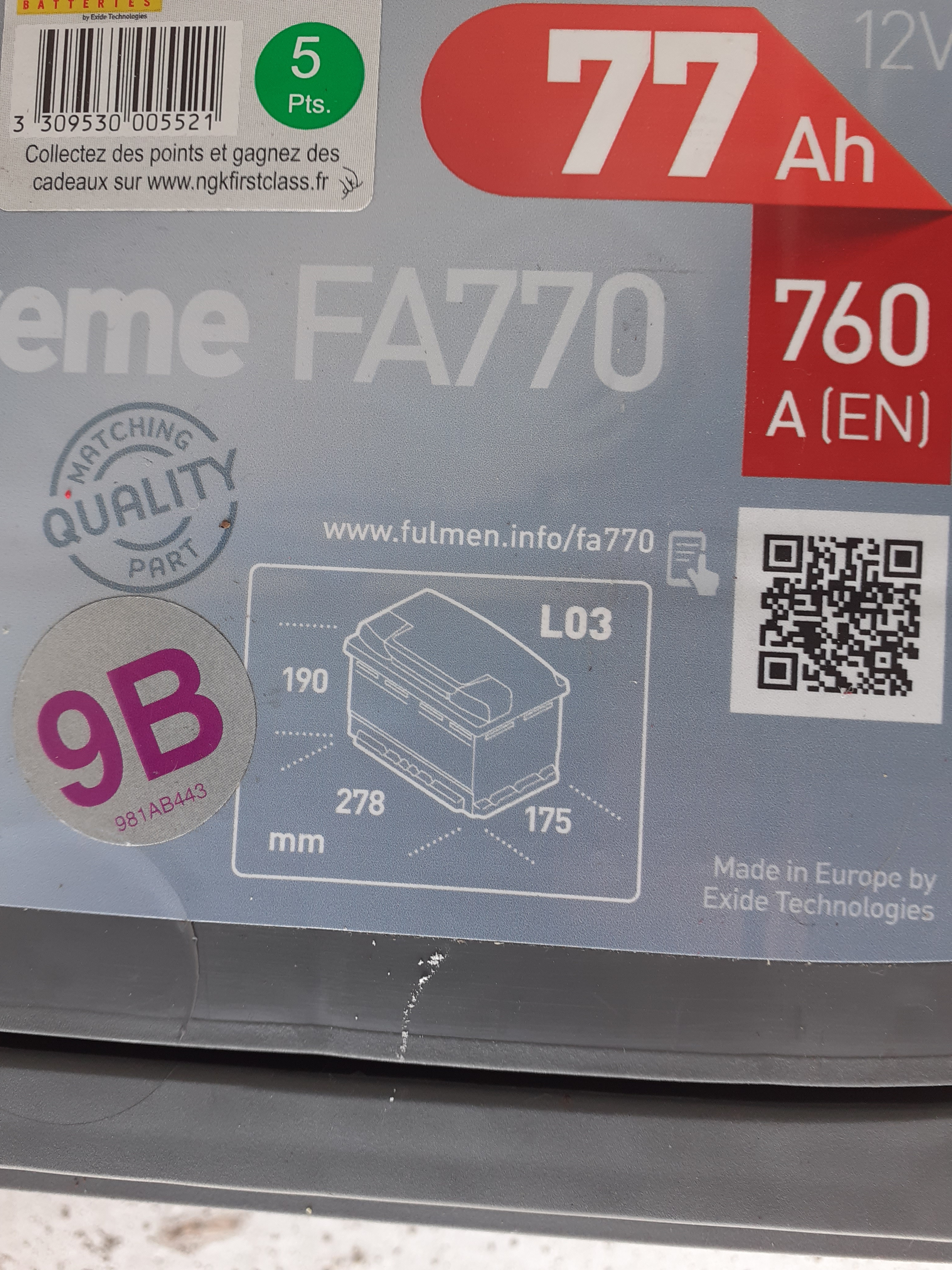

Merci de ton retour d'expérience - pour info tu as installé quelle réf. de batterie ?
Cette procédure s applique aux modernes .
@JMM une batterie normale 77ah...sur ma 599...
Je vais lundi matin chez le sorcier pour reinisialisation...je fournirais 20210902_102045.thumb.jpg.31307153fced5098f1936344a0e785ed.jpgplus d info....je n ai pas envie de dire des bêtises...
