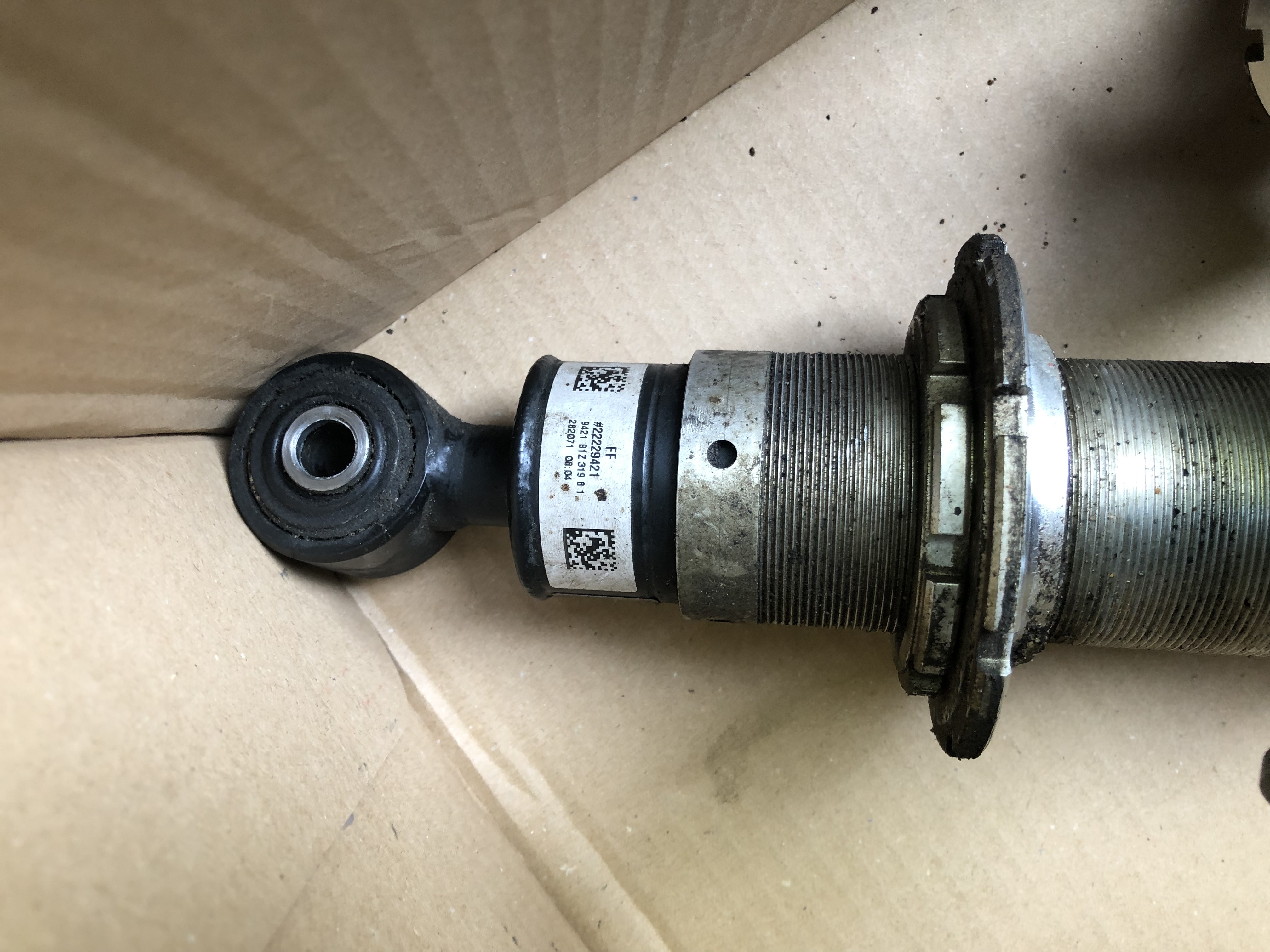

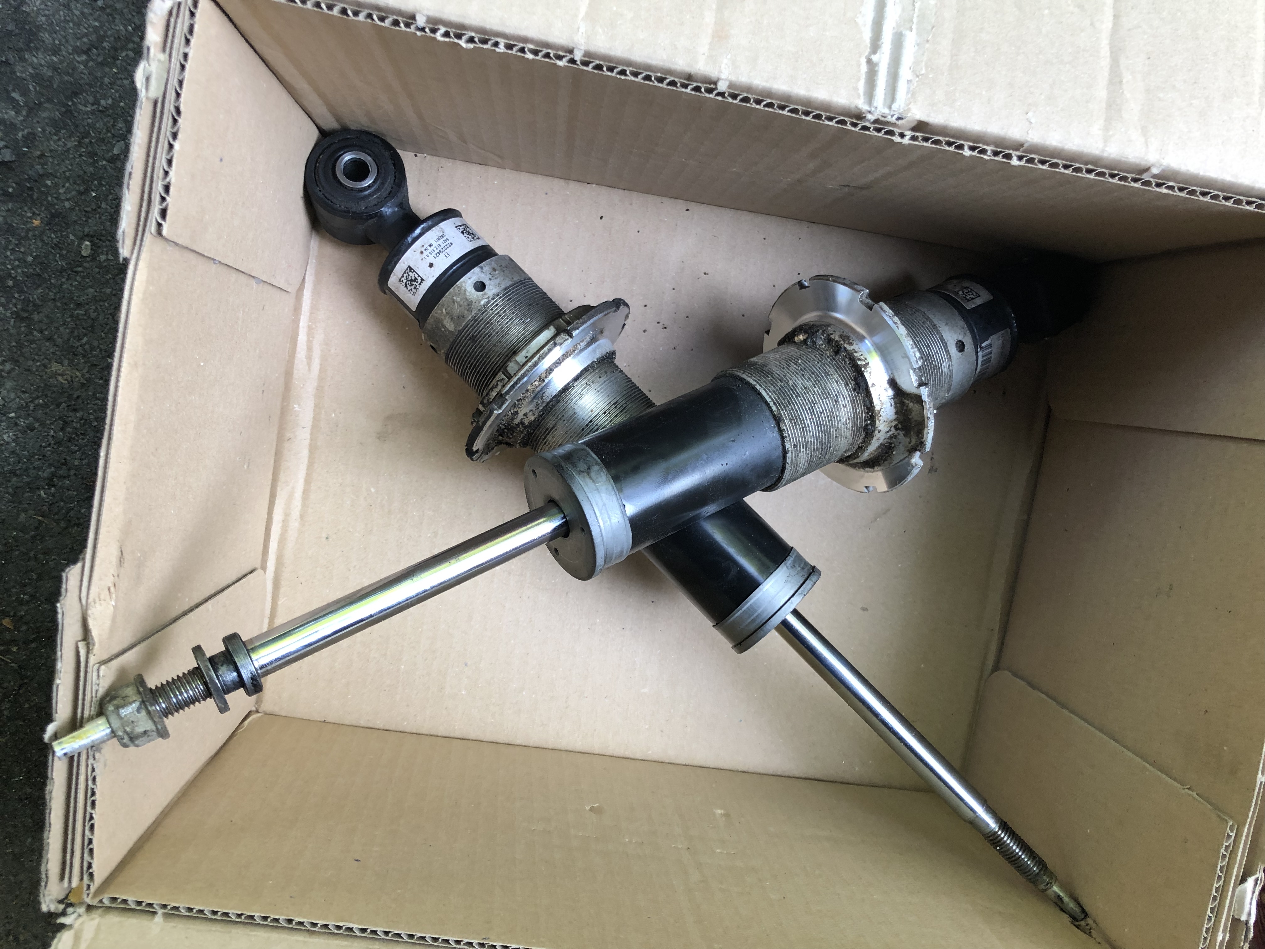

bonjour a tous, j ai du recemment revoir le train avant et un des amortisseurs de ma 599 fuyait.
il doit donc y avoir a ouvrir et reviser joints et changer huile …. et les equilibrer.
j ai prefere surtout pour ne pas l immobiliser trop longtemps mettre 2 neufs. mais budget douloureux 1600€ piece + mo et parallelisme…
du coup j ai recupere les 2 originaux 57mkm qui peuvent faire un heureux en les reconditionnant pour +-600€ ce qui sera loin du budget a neuf et permets de les faire refaire entretemps.
si qq un est interesse me faire signe on en parlera en prive sur une valeur raisonnable.
j ai fait qq photos juste au demontage donc dans leur jus. bonne route a tous

Ammortisseurs " Magnetic ride " , tu ne peux pas les refaire à ma connaissance , car tu as des particules de métal dans l huile qui déterminent le niveau de rigidité avec un protocole bien particulier...
Driveandbirdie
A priori Madou indiquait que c etait reconditionnable. d ailleurs la bague du dessus doit s ouvrir.
il me disait ds les 600€ les 2 mais comme j etais presse et voulait pas attendre 2 mois je n ai pas tente.
A tester au cas ou si qq un a besoin on se lance … car a 1600€ la piece neuve il y a de quoi economiser 1500- 2000€ a l arrivee !
Bon c est vrai une 599 faut pas chercher les economies ! mais qd meme 🙂

Je serais toi, je demanderais à Suspensions Sport, qui nous a refait à plusieurs ici nos amortisseurs de 456, en leur précisant qu'il s'agit magnetic ride.
On a un tarif club en plus.
STAC fait ça , tres connus et serieux
Il y a 5 heures, sompe a dit :
On les connait, ils sont ici chez nous, et jamais entendu qu ils reconditionnaient les magnetic ride...
Driveandbirdie
bon apres renseignement pas de reconditionnement magnetic ride … dommage j en ai 1 en etat pour depannage si quelqu un a un souci de fuite que sur 1 seul …. retire a 57mkm.

apparemment eux les font https://nagengast.pl/kategoria-produktu/audi/audi-r8/

Je suis passé par Suspension Sport pour la 458 l'année passé
j'en avais un qui fuyait. devis 750 ht pour réviser les 4
au final j'ai payé 1000 ht, blablabla ils sont d'un modèle spécial ....
Et au remontage, les 4 amortisseurs réassemblés à l'arrache, rien de serré, obligé de redémonter tout 2 fois pour comprendre d'où venait le problème (claquement)
50 eur de dédommagement...
Les premiers mois ca roulait correct, puis une sensation de malaise au volant, perte de tenue de cap en charge et flottement au dessus de 180 etc ...
J'appelle, on me dit que c'est le reste de l'auto qui n'est pas réglé, blablabla, je verifie le chassis, tout va bien, géométrie impec ...
Un an après, je  viens de renvoyer les arrières pour l'instant car l'auto était pire que de rouler dans le sable.
je les ai mit en pièce, un amortisseur remonte à la compression, l'autre coté non (plus de gaz ?)
Cette fois ci je n'ai renvoyé que la cartouche pour les tester le comportement manuellement avant réassemblage.

Je passe par eux pour la réfection des Amortisseurs d'Audi R8, ils font un bon taf
c'est à eux que j'aurais du envoyer les 458 ..
