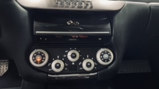

Bonjour à tous
j ai un petit souci avec la cache de l autoradio sur ma 599
il ne redescend pas totalement et du coup ne cache  pas totalement l autoradio
qq un a t il eu ce pb et aurait une solution pour repositionner correctement le cache ?
plus joli fermé qu’ouvert soit dit en passant 😀
Merci pour votre retour

c'est une maladie connue des 599. il ne faut plus écouter la radio.... je n'ai jamais lu de solution, à part changer et je crois que ce n'est pas donné

Le clapet semble en bout de course , il suffit peut être de le démonter pour pouvoir le repositionner !! ?
comment trouver un mode d emploi pour démonter sans abîmer ?

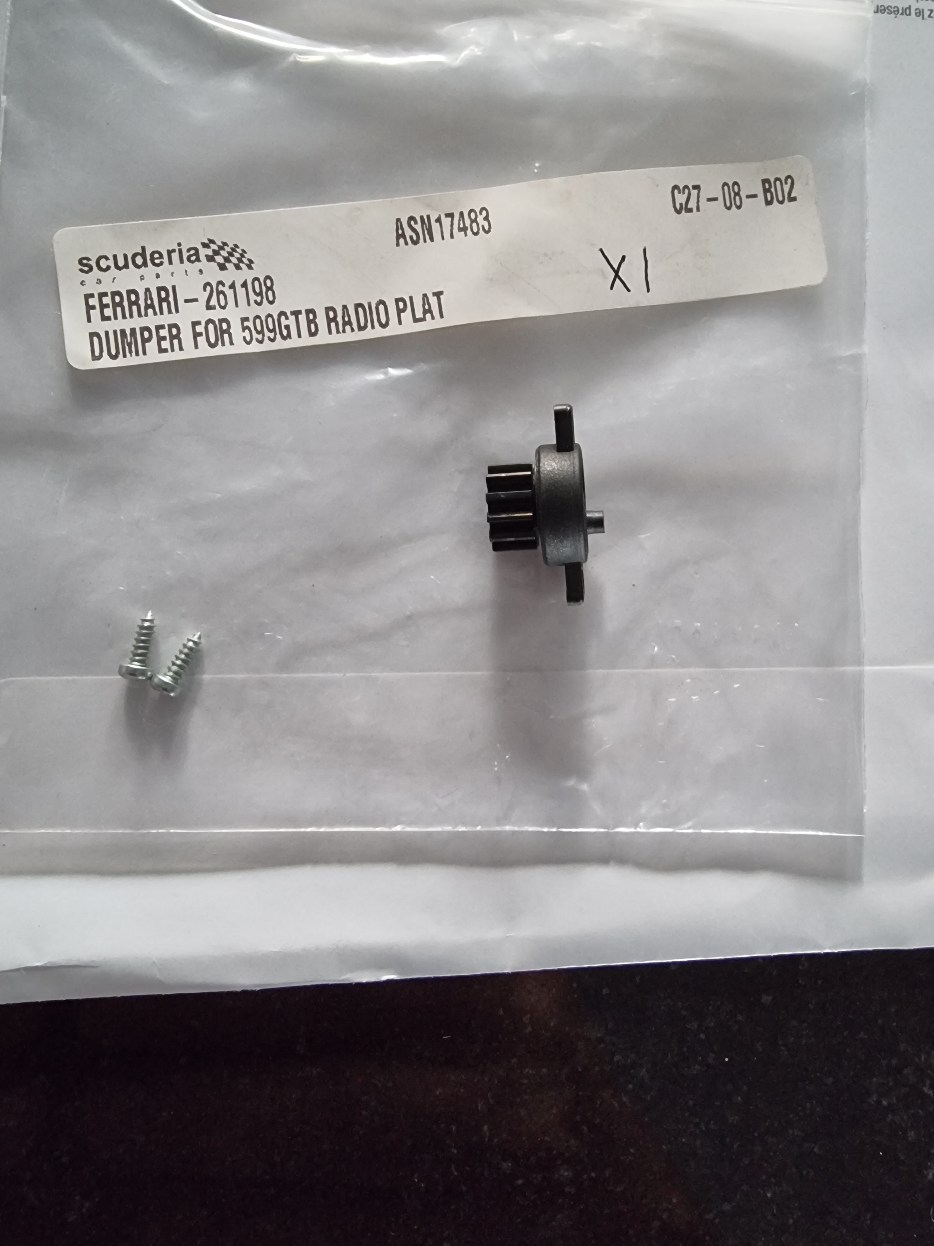

Pour avoir eu le problème il faut démonter la console centrale pour accéder aux vis pour le démontage de la partie du volet, sur le mien je n'ai eu que remettre le mécanisme (une toute petite pièce) qui sert de freins, il n'y a rien de bien compliquer seulement un peu de patience.
Attention avant de démonter j'avais commandé la pièce, mais elle ne va pas.

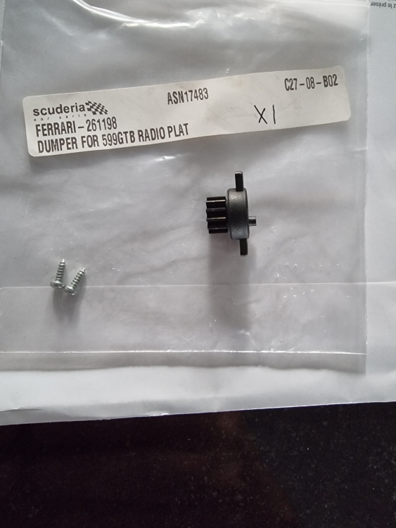

C'est facile, il faut démonter la console centrale entre les 2 sièges pour accèder aux 2 petites vis du cache carbone en bas de la partie centrale du TDB.
Démonter les vis dans la boite à gants et derrière le volant
Démonter la commande de chauffage
Déposer l'autoradio
Sortir la trappe.
Déposer le frein et éventuellement le remplacer. Bien règler la trappe.
et remonter en sens inverse.
J'ai un frein en stock si besoin.
Modifié par BTX

Oui xav une maladie, je confirme.
C'est pas cher, juste un peu long 😉 faut être patient
