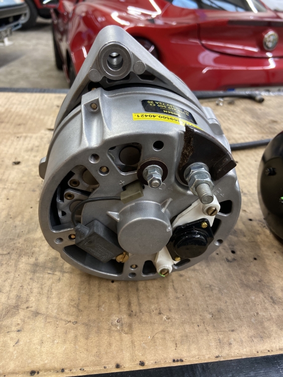

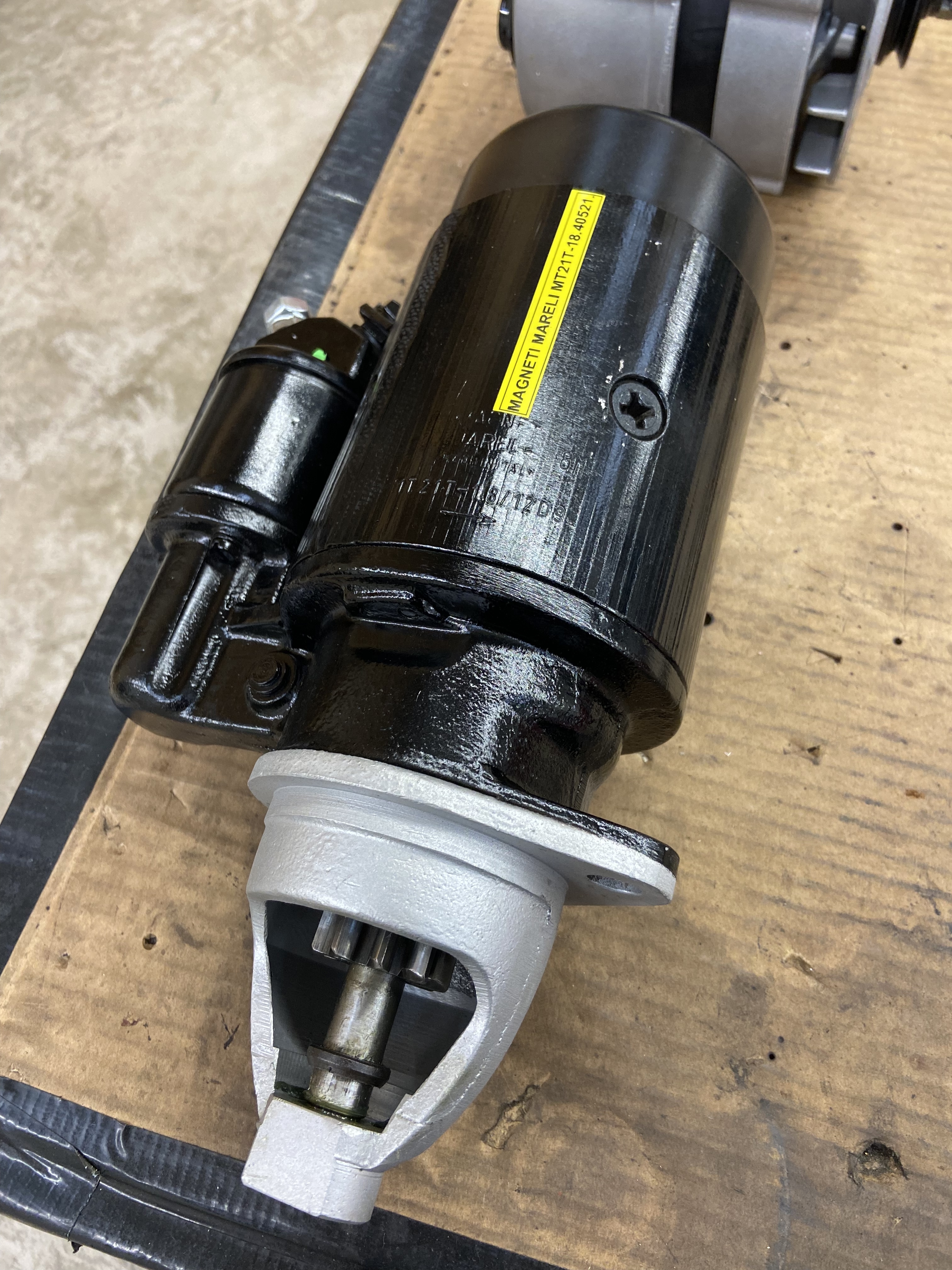

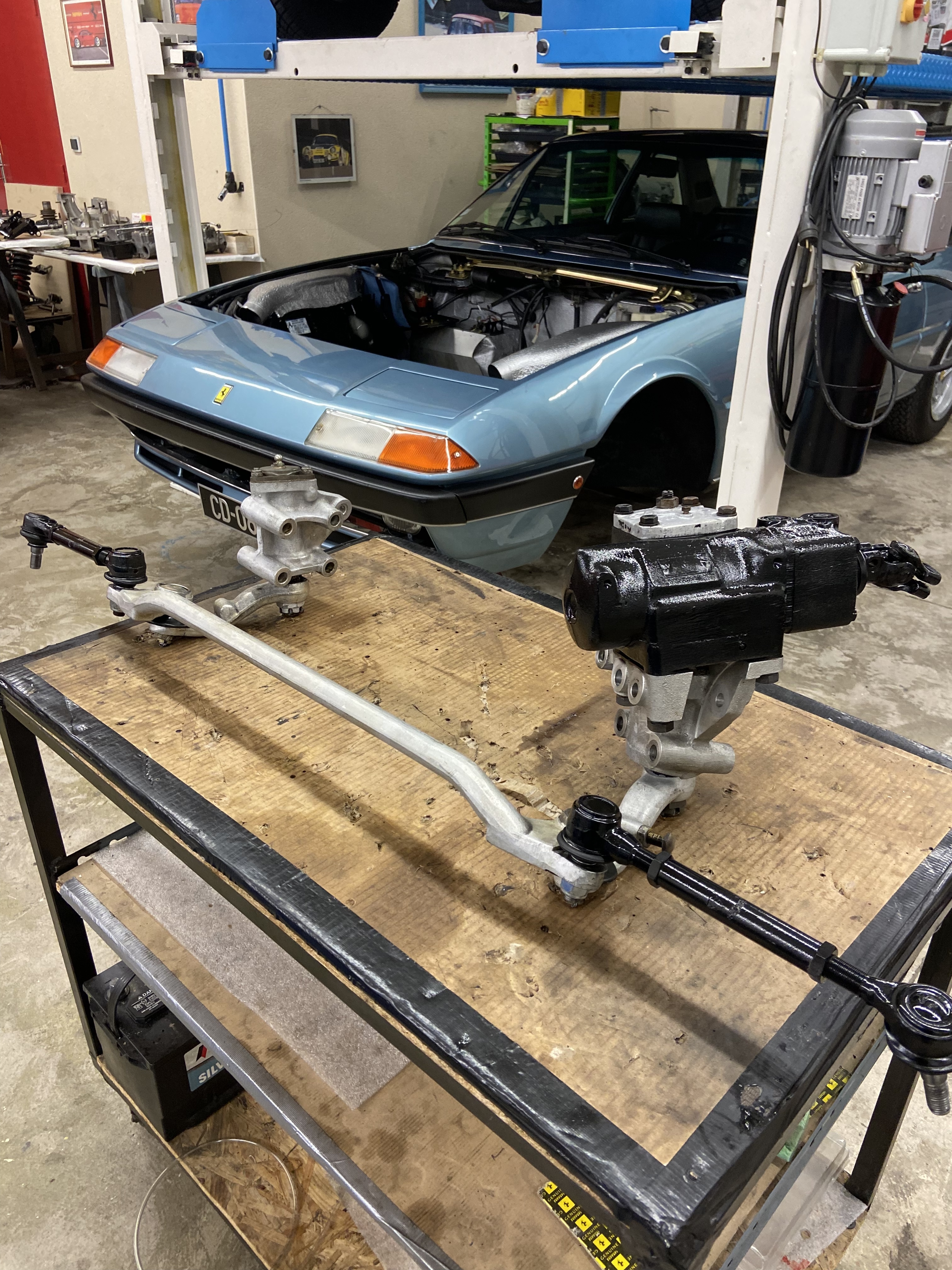

Chiamani
En attendant des nouvelles du moteur 😰

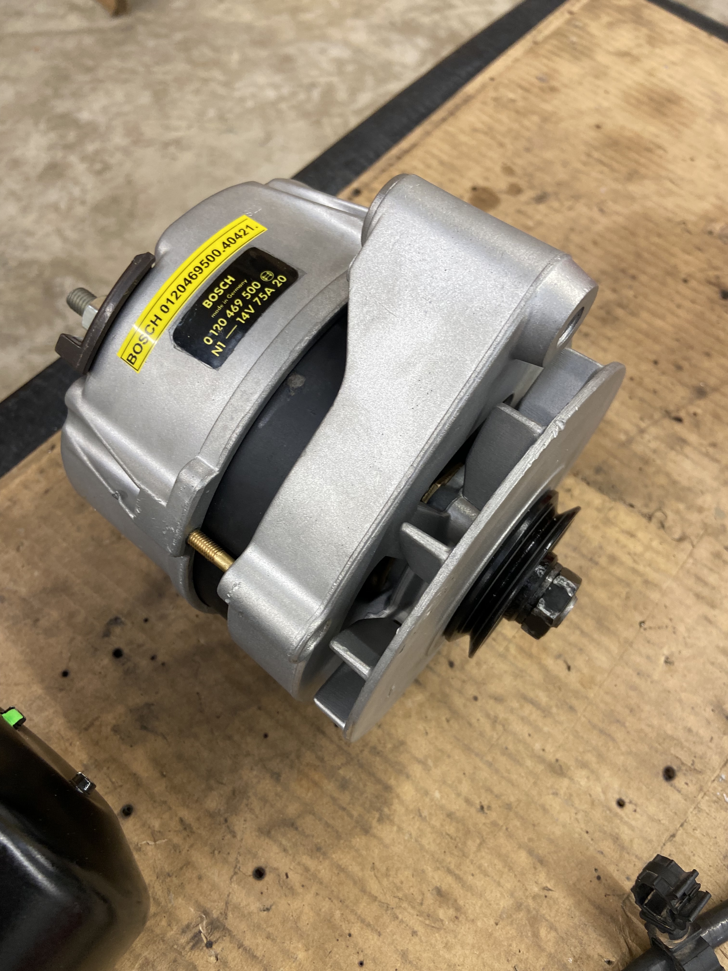

voici des petites babioles reçues récemment 😊 (Démarreur  et alternateur)
Chiamani

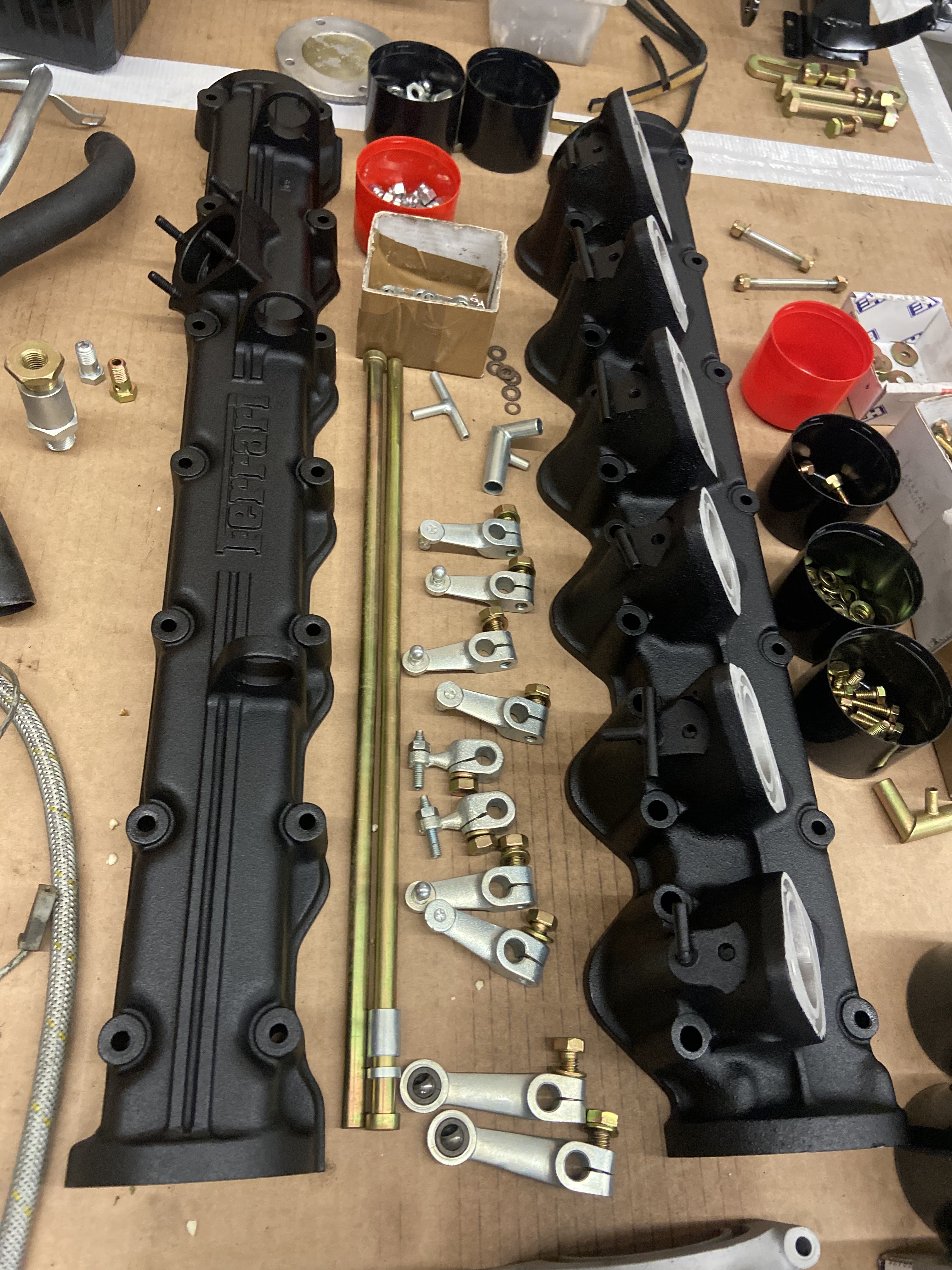

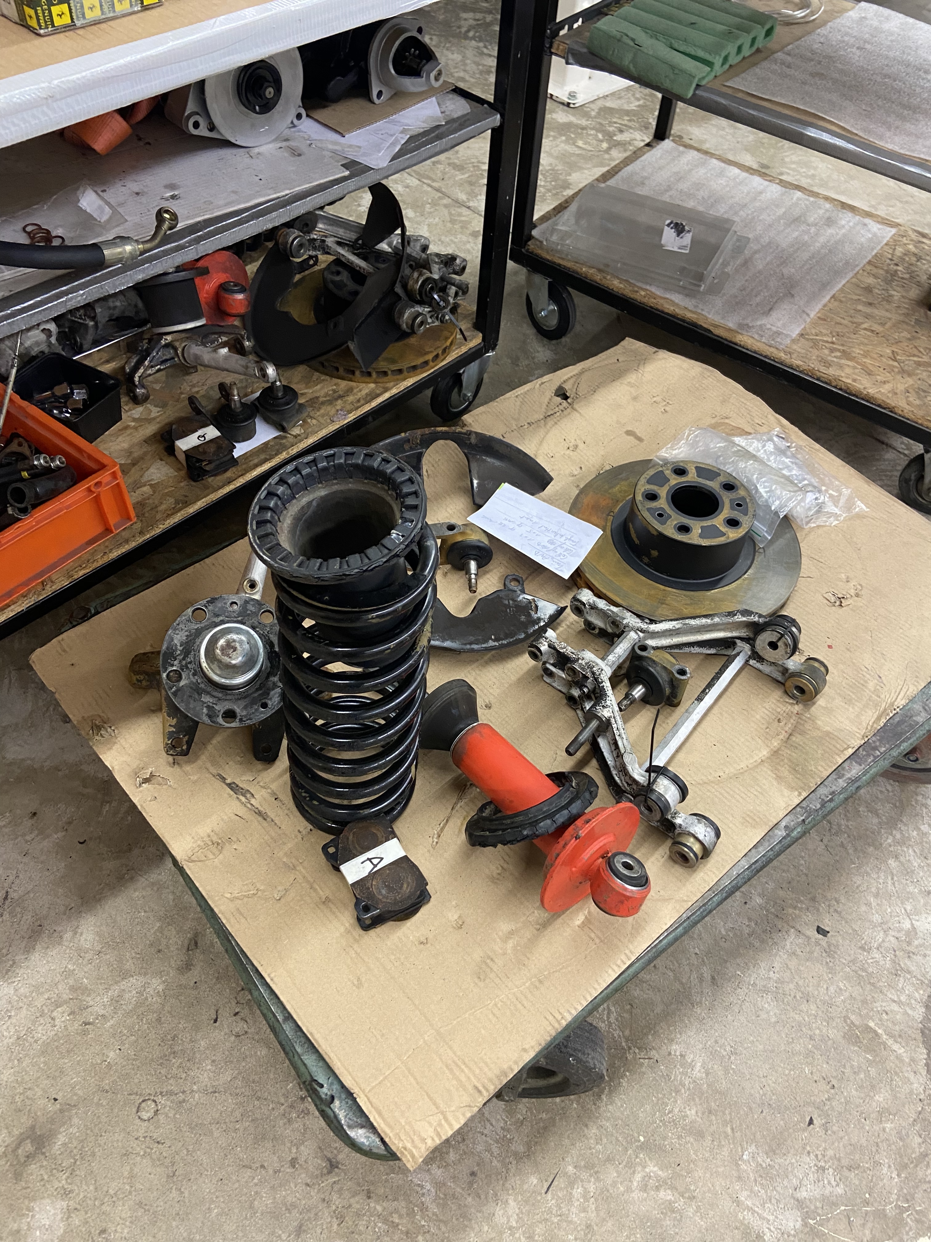

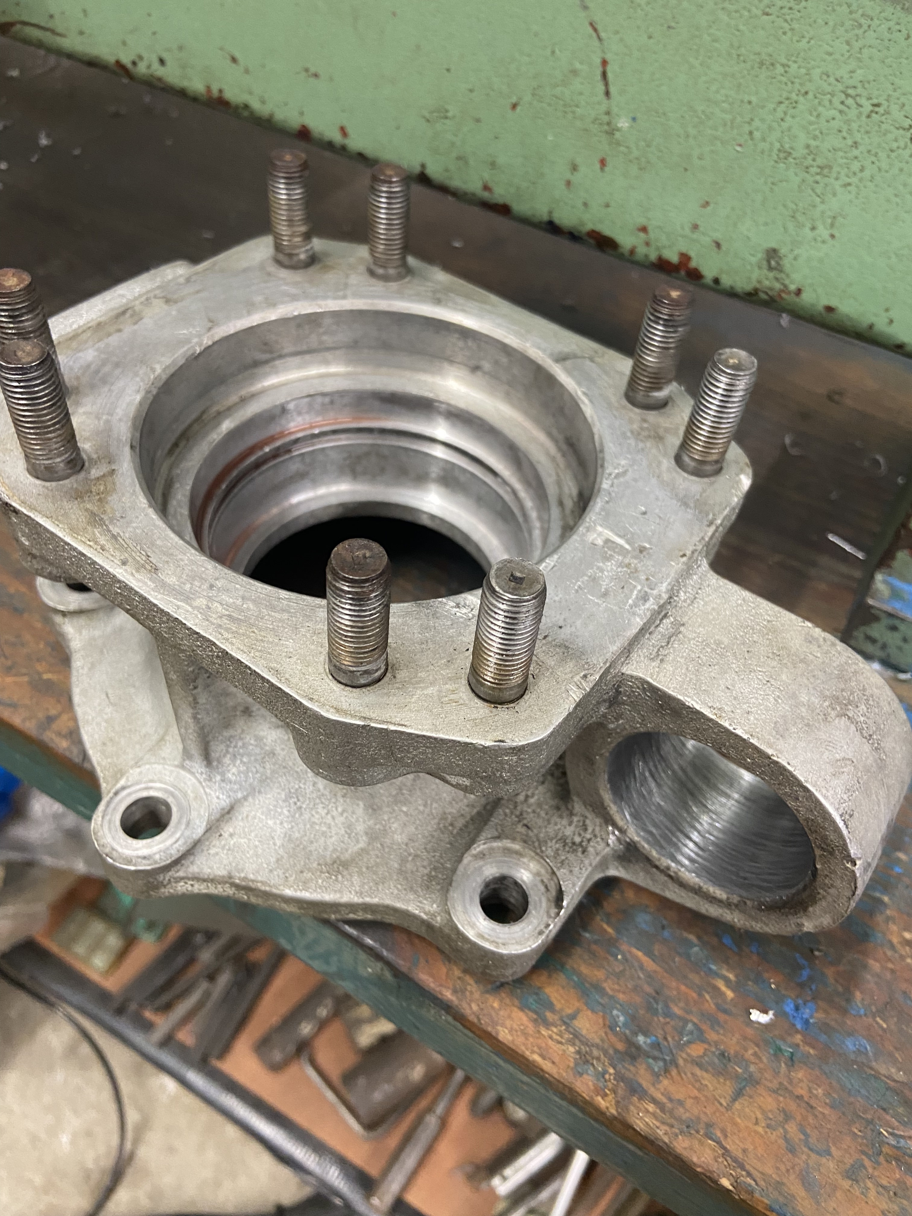

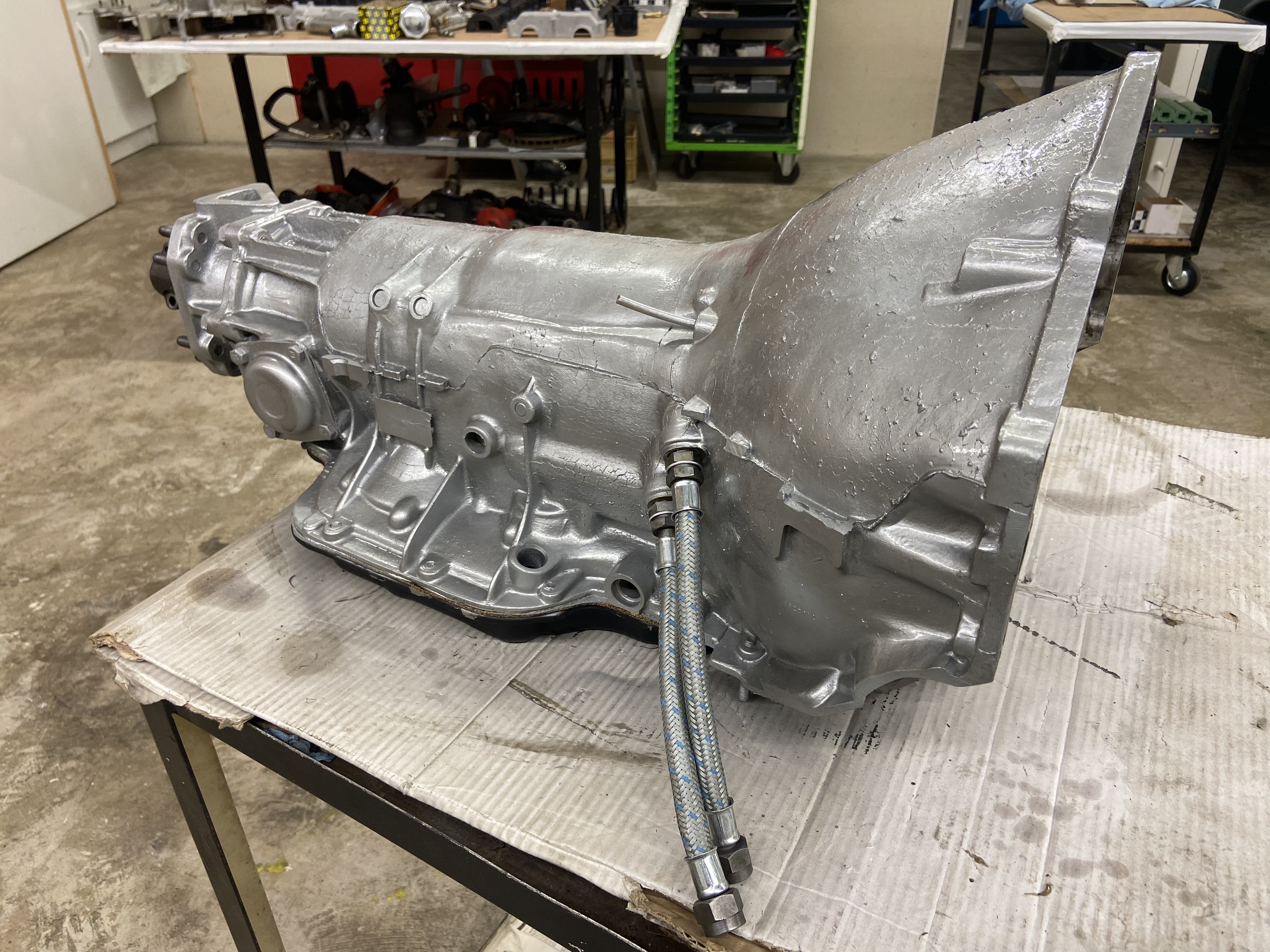

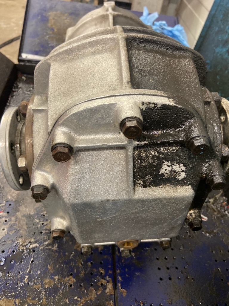

Alors non , il n’hiberne pas ! J’y veille 😁
et ça avance plutôt pas mal.
On (il) commence à remonter certaines pièces de l’auto.
Pour ce qui est du moteur c’est plus long, …😢…certains gougeons sont récalcitrants et le bloc part donc en électroérosion (info du jour !)
Les 2 culasses vont subir une réfection car elles sont fendues entre les chambres avec changement sièges et soupapes d’échappements ….
A suivre…
