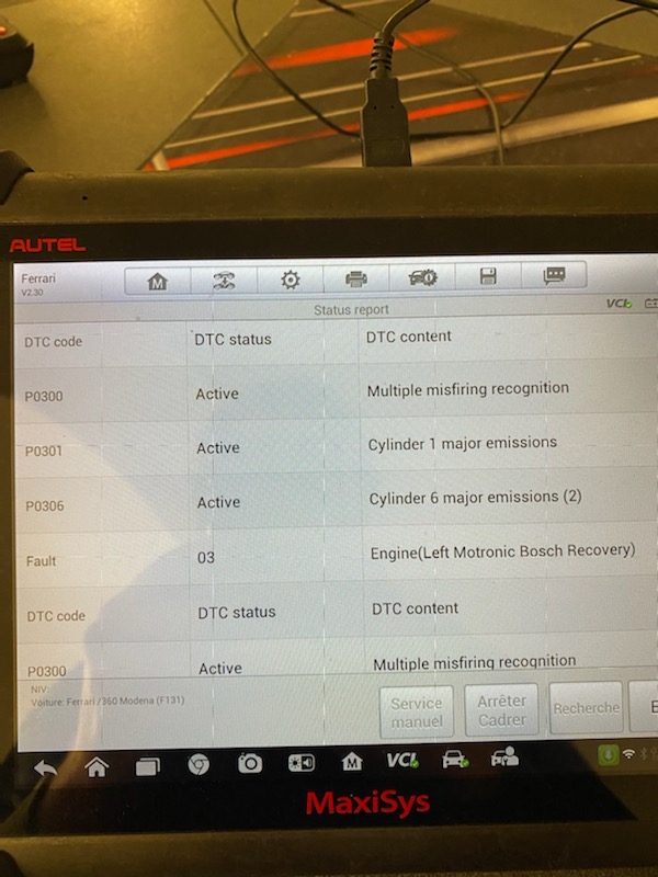

Il a bien un problème, surprenant que ton voyant moteur ne soit pas allumé car tu pollues.
Ton mécanicien a bien traité les cylindres cités dans ton rapport ? Tu avais le doute.
Screenshot_2021-11-15-22-54-36-638_cn_wps.xiaomi.abroad_lite.thumb.jpg.19309c21eac9b5b1bdd9a968ffee0786.jpg

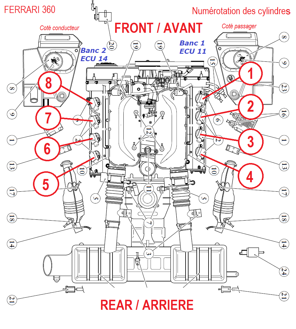

Ton ECU droit n'est pas vu par le lecteur de diagnostic ?
Sais-tu comment sont identifiés les bancs de cylindres et numérotés les cylindres sur la 360 ?
1125901547_Ferrari360numrotationcylindres.thumb.png.ecae3dae943b759263b42cc5088001c0.png

Merci pour vos réponses eric355 et tifosi101  nous allons vérifier les joints du collecte d’admission  et les durites jeudi à la recherche d’un entrée d’air je vous tiendrai au courant, le voyant moteur est bien allumé  , je ne savait pas que l’écu droit n’était pas vu 🤔, pour la numérotation nous sommes partie justement sur ce schéma mais n’ois somme certains d’avoir remplacé la bobine 8 et 3 ainsi que les deux sondes côté conducteur et toutes les bougies préalablement au rapport obd ci dessus . Les symptômes reste un toussotement très léger au ralenti à peine perceptible et une très légère odeur d’œuf par moment . Merci beaucoup pour votre aide précieuse 👍🏻

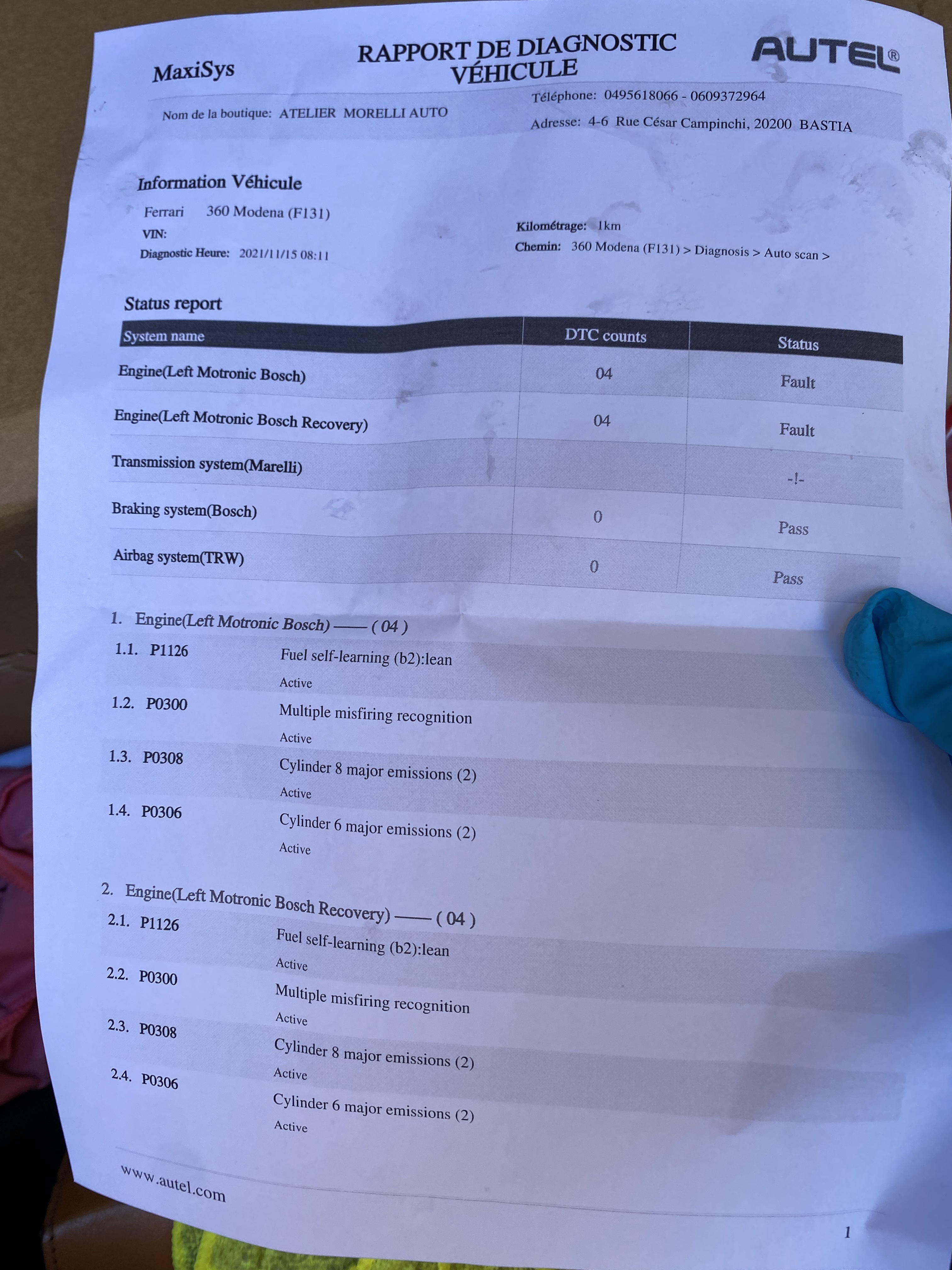

Je commence à douter des compétences de ton mécano...🤨
Il y a 22 heures, mimi360 a dit :
Mais c'est 8 et 6 qui déconnent d'après ton dernier rapport !
3 c'est sur l'ECU de droite qui ne semble pas être vu et lu par ton outil de diagnostic.
mimi360
Il y a 2 heures, tifosi101 a dit :
Nous avions sur le précédent rapport défaut sur sonde lambda + cylindre 3 et 8. Par la suite nous avons remplacer les deux sondes lambda côté conducteur , toutes les bougies,  et les deux bobines sur les cylindre 3 et 8 . Ensuite nous avons effacé les défaut. J’ai rouler 2 jours (environ 8 km)  sans voyant moteur allumé mais le ralenti toussotait toujours. Une fois le voyant rallume vous avons procédé à nouveau au branchement obd et nous avons eu le résultat plus haut . Merci à tous pour votre aide.

Bonjour nous avons remplacé les joints du pont d’admission ainsi que les joints torique des injecteurs. La voiture tourne à nouveau parfaitement néanmoins n’ois avons encore les code défaut suivant qu’en pensez vous
Aïe... C'est très aléatoire les cylindres qui sortent en raté d'allumage 🤔
Il y a 5 heures, mimi360 a dit :
Ben que ton problème est toujours là et que ton mécano est un changeur de pièces 🤣
On notera au passage l'excellente traduction du diag chinois : le misfire (ou raté d'allumage) devient "major emissions", ils ont de l'humour 🙂
Sinon faut faire ce qui n'a pas été fait depuis le début : un vrai diag c'est à dire une recherche méthodique et pas seulement brancher la "valise"...
Or donc, vu ce que tu décris je commencerais par m'assurer de l'allumage sur les cylindres incriminés avant d'aller plus loin, avec un analyseur d'allumage, évidemment.
Et comme ton mécano n'en certainement pas, le plus simple et d'inverser les bobines des cylindres 1 et 6 avec 2 et 7 par exemple pour voir le problème suit, ou pas.
