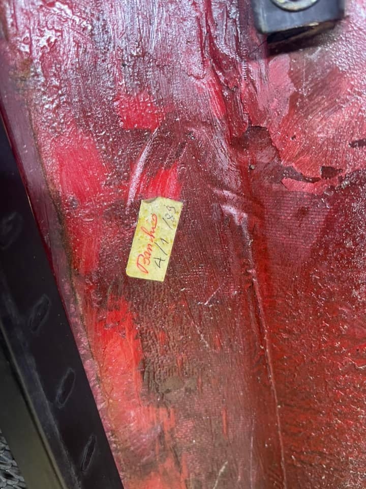

Bonjour a tous,
comme le suggère le titre je ne suis pas un grand connaisseur de la Testarossa et m'y intéresse parce qu'elle est contemporaine des 328 qui elles m'intéressent beaucoup.
Au hasard d'annonce de pièce, je tombe sur un capot arrière de Testa et découvre sur une des photos un sticker avec une inscription que je ne décrypte pas et une date 4/1/89 qui selon toute vraisemblance est liée a la date de fabrication de l'auto.
Selon le vendeur de la pièce,  l'inscription est le nom du type a Maranello qui a effectué le montage du dit capot comme c'était la règle a l'époque.
Est-ce un fait établi ou une des nombreuses histoire que l'on peut lire sur les réseaux ? La caisse et carrosserie des Testarossa étaient fabriquées et montées a Maranello ou chez un sous-traitant ?
Merci pour vos réponses éclairées
Ferrari a racheté la Carrozzeria Scaglietti en 1977, donc je pense (d'autres confirmeront) que depuis cette date les carrosseries des Ferrari sont construites là-bas, sur le site de Modène.
Les carrosseries sont ensuite transportées à Maranello pour intégrer les chaines de montage. C'est toujours le cas aujourd'hui.

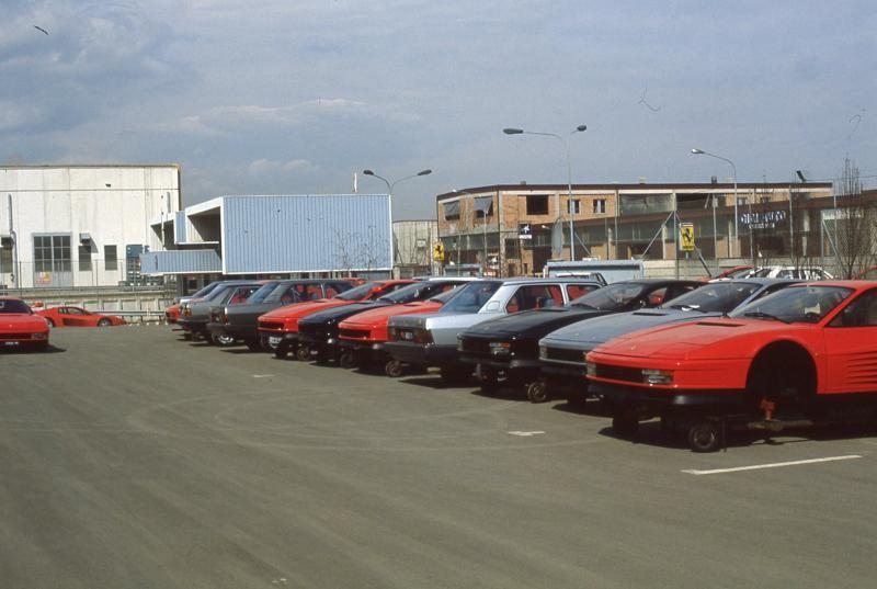

Le 09/02/2022 à 21:36, Franck a dit :
La testarossa avait une ligne d'assemblage dédiée chez PininFarina à Grugliasco (Turin) au même titre que la 400/412.
La mécanique et les trains étaient montés à Maranello.

michel3482
je ne suis pas un specialiste testarossa, mais j'ai possedé une mono-retro et une 512TR
ce que j'ai vu sur mes autos  , c'est que sur l'interieur des portes  , il y a un N° inscrit à la main au crayon bleu , cette inscription mesure environ  3/4 cms de hauteur ,
à l'interieur du tableau de bord et de la console figure egalement ce N° , toujours inscrit à la main au crayon bleu
jamais vu d'etiquette jaune avec une date , et encore moins de façon apparente ,
en fait , les seules inscriptions manuscrites que j'ai vu ne sont pas visibles sans demontage
desolé de ne  pouvoir te renseigner davantage
bertrand59
Le 11/02/2022 à 16:15, michel3482 a dit :
Le numéro don tu parles pourrait être un numéro de caisse ou d'assemblage ?
michel3482
Il y a 17 heures, bertrand59 a dit :
c'est bien le meme numero que j'ai retrouvé à plusieurs endroits , peut etre le N° d'assemblage ou de caisse
je ne saurais t'en dire plus
Lord Brett
Probablement le numéro unique attribué par Pf pour chaque carrosserie.
Stéphane (@RossoCorsa300) qui a retapé entièrement sa testa pourrait peut-être nous en dire plus

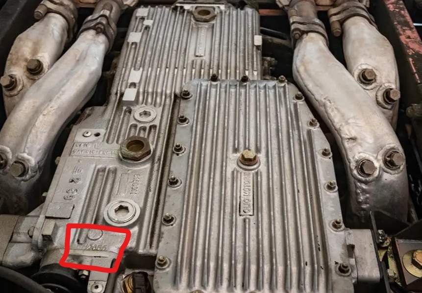

bertrand59
Autre question et histoire de numéro, sur la photo ci dessous le numéro frappé correspond au numéro de BV ?
RossoCorsa300
Le 14/02/2022 à 09:58, Lord Brett a dit :
Bonjour
Je n’ai pas trouvé ces étiquettes sur la mienne (et 39 ans après sa sortie d'usine c'eût été surprenant  😅 ) par contre j'ai retrouvé des chiffres identiques gravés sur différentes pièces, notamment de mémoire sur les ailettes de portes. Après discussion avec speedy et recoupements divers et variés ils correspondraient à la place de Ma Folie Rouge dans la chronologie de fabrication des Testarossa monodado. Ce serait la 124 ème produite. 🤩
RossoCorsa300
Il y a 9 heures, bertrand59 a dit :
Le numéro de boîte ne se trouve pas à cet endroit il me semble, il est gravé à l’arrière du carter à la verticale en partie basse, peut-être à droite de mémoire sur les premiers modèles, il faudrait que je vérifie.
RossoCorsa300
Vérification faite, le numéro est gravé en bas à gauche.
