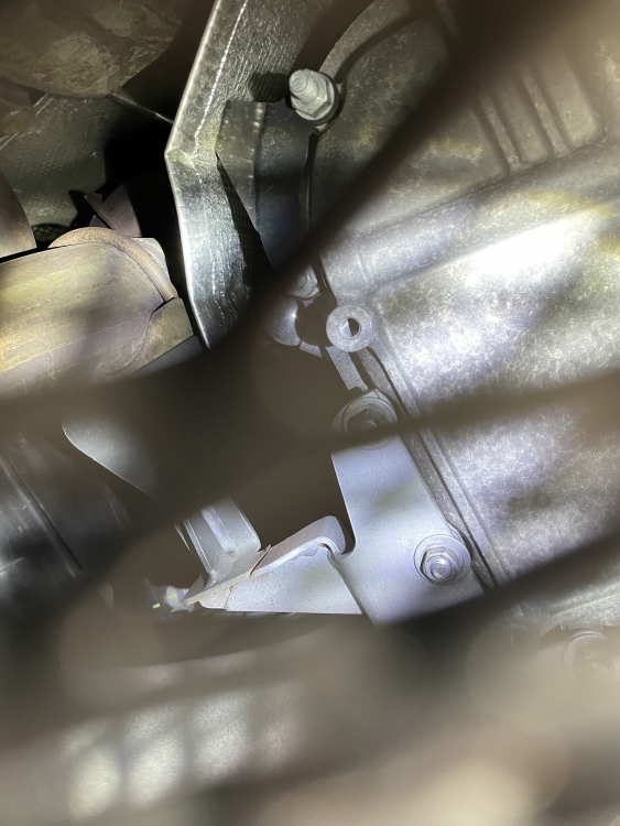

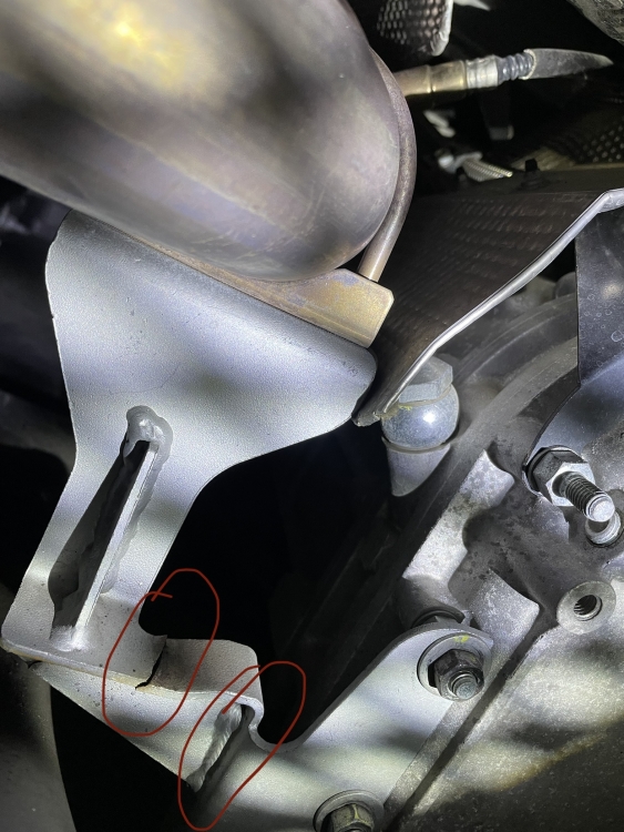

Poc79
Investigation du midi !! Ça ne doit pas aider….. fissuré dessoudé, le support côté conducteur est en piteux état 😪
Poc79
Je vais voir avec Capristo si leur support sur ressorts convient bien pour remplacer ces supports endommagés et si il faut prévoir de faire tomber le silencieux pour leur installation.

moi la 430 est passé lors de la dernière révision par Ferrari Bordeaux et la vibration a été signalée….. rien trouvé d’anormal.
cependant un peu de recherche , le forum et il m’a aéré très facile d’identifier la fissure ( et on ne voit que la partie visible sur la photo car c’est fissuré dessous aussi! Rien qu’en regardant au bon endroit sans rien démonter….
si je fais tous les entretiens sur l’Audi et la Porsche ce n’est plus pour rien .
La seule excuse que l’on peut leur laisser c’est que cette fissure c’est faite nettement après leur intervention.. mais les vibrations étaient déjà là.

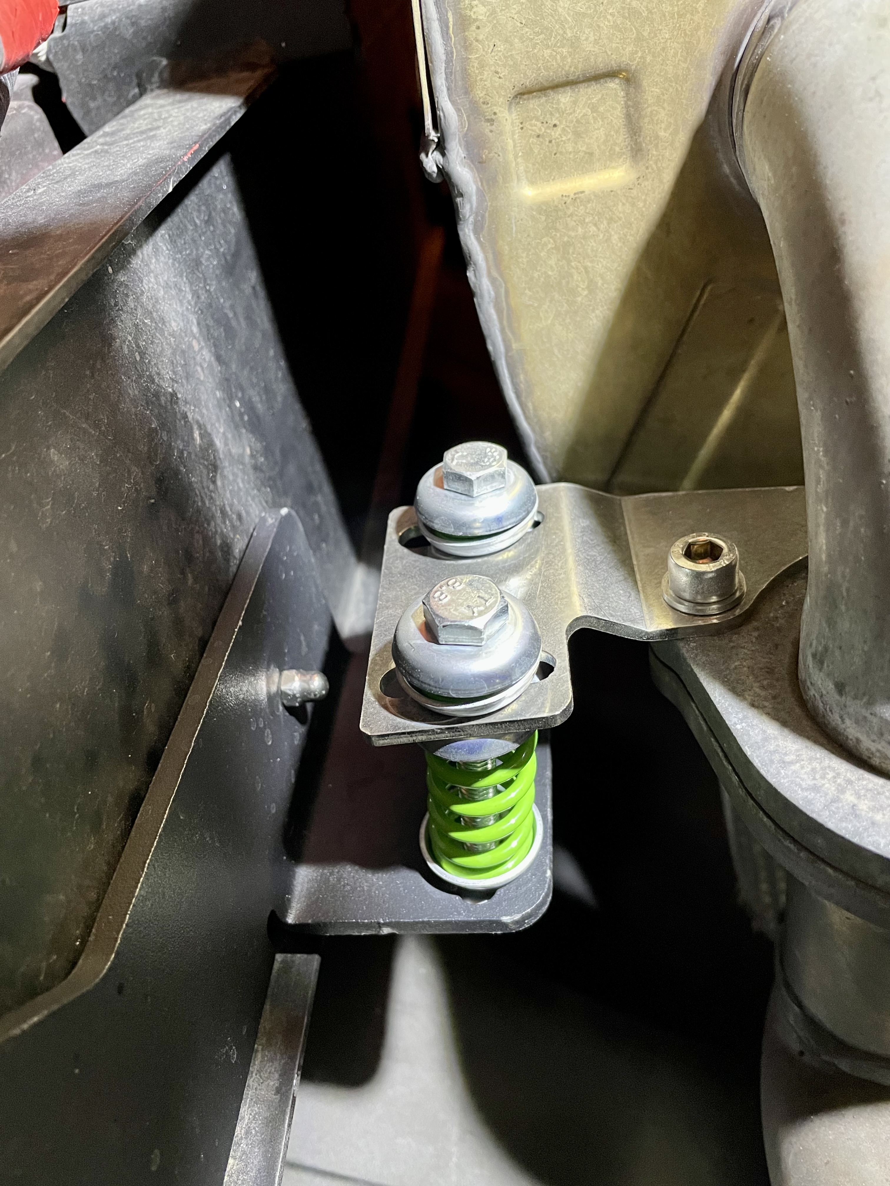

Hello, bon j’ai pris du retard mais c’est monté 👌.
Terminé les vibrations, la solution Capristo est vraiment efficace et pas bien compliqué à monter. On voit réellement la différence de dilatation entre moteur chaud et froid.
Poc79
Les valves sont maintenant toujours ouvertes, de manière réversible en 2 minutes chrono, c’est du bonheur !! A croire que c’est une nouvelle voiture
