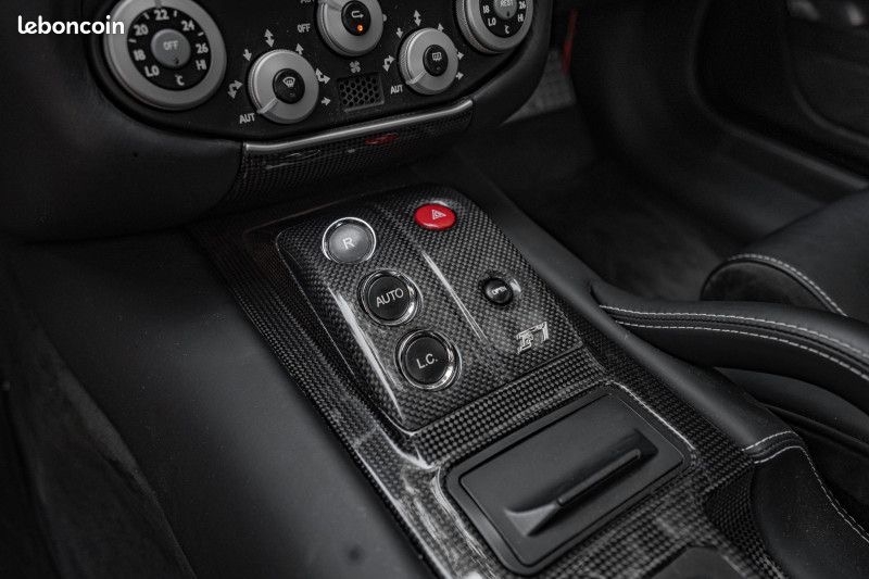

DocPilou
Salut les copains.
En regardant les annonces j'ai découvert que le cache support des boutons de la Boite F1 existait en carbone , je le trouve très joli.
Qu'en pensez vous ?
Je ne sais pas si cela se trouve encore en after market chez Féfé mais cela dois coûter une blinde .
Bon été à tous .
( vue sur une annonce de 599 HTGE )
BTX
Le 06/08/2025 à 11:13, DocPilou a dit :
Salut les copains.
Qu'en pensez vous ?
Bon été à tous .
Effectivement, c"était sur les HGTE
Sinon Stéphane (carbone extreme) peut te recouvrir le tien en vrai carbone
DocPilou
Il y a 1 heure, BTX a dit :
@BTX Merci Bruce les bon tuyaux .......
Cela doit couter moins cher que le cite américain :achat douane tva  transport ..
Pour le moment remise à niveau de la mienne et on verra plus tard pour les embellissements.
Bises au semi marseillais ,appelles quand tu es là ,on boit un verre.
Modifié par DocPilou
Grenadine
Il y a 7 heures, DocPilou a dit :
@BTX ca se trouve chez macarbon https://www.macarbon.com/ferrari-menu/599-center-console
BTX
Le 16/08/2025 à 17:07, DocPilou a dit :
Hello, j'y suis à partir du 17/09 durant 5 jours.
BTX
Le 17/08/2025 à 00:29, Grenadine a dit :
Oui mais je préfère faire travailler un francais sympa 😉
En plus, il sera aussi moins cher donc c'est tout bénéf 🙂
