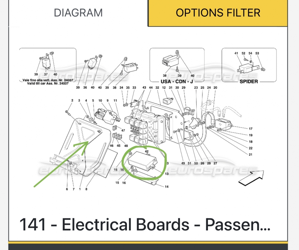

Mon souci actuel: Voyant suspensions orange (celui de droite) allumé en permanence.
Mes 4 moteurs des actuateurs de suspensions ont été testés et vérifiés, ils fonctionnent en tout cas à l’arrêt et âpres avoir mis le contact.
Pas d 'engrenage défectueux/
pas de fuites au niveau des amortisseurs.
Compteur vitesse/kilométrique RAS.
Avez vous des pistes de recherche?
Par ailleurs à quoi sert  ce boitier et où se trouve t il ?
FERRARI f355 157497 Dispositif de commande Amortisseur Shock Absorber Control Station

ferdi_
Il se trouve au pied passager Seadweller derrière la plaque à dévisser
Kit FHp
Share this post
Link to post
Share on other sites
ferdi_
J'ai changé le mien par celui FHP Fiorano
Ici celui FHP, j'ai conservé celui d'origine
Kit FHp

ferdi_
Lol c'est un actuator que tu cherches lol 😂
Je suis à coté
Désolé
Kit FHp
