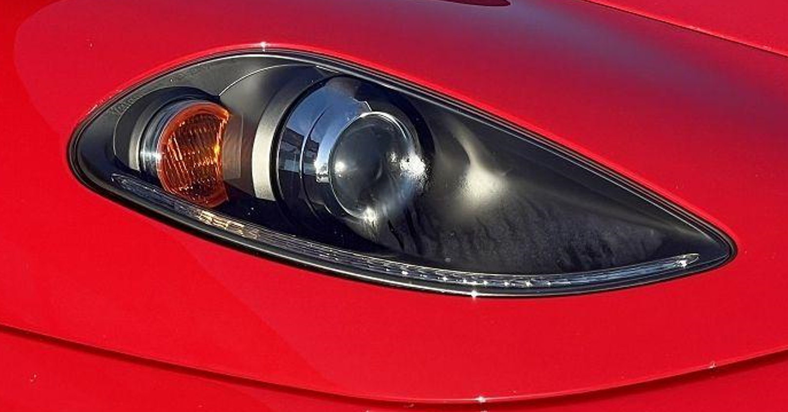

Bonsoir,
J'envisage d'acquérir une F430.
Il y en a parfois qui ont sur les photos mises en ligne à l'occasion de la vente de la buée, voire même de l'humidité (coulées) dans les optiques à l'avant ☹️(cf photo jointe).
Est-ce, selon vous, un malencontreux phénomène dû au nettoyage juste avant la prise des photos ou un problème persistant ?
Peut-on y remédier ? 😟 et si oui, comment ? (à part remplacer les feux évidemment 🤪$$$)
Merci d'avance pour vos réponses/réactions.
Cordialement

Bonjour Laurent F, je n'ai jammais eu de buée dans mes phares, des traces à l'interieur  oui.

A mon avis simplement en enlevant certaines ampoules du bloc et en le ventilant bien (air soufflé)…
Il est sur qu’une fois que l’air humide y est logé, avec la chaleur des phares ça doit faire cet effet.
Le 08/05/2022 à 21:34, Laurent F a dit :
Un petit sac de silicagel  😉

Laurent F
Le 09/05/2022 à 21:46, audi1966 a dit :
Ah ok merci, elles n'ont pas toutes ce problème paraît-il

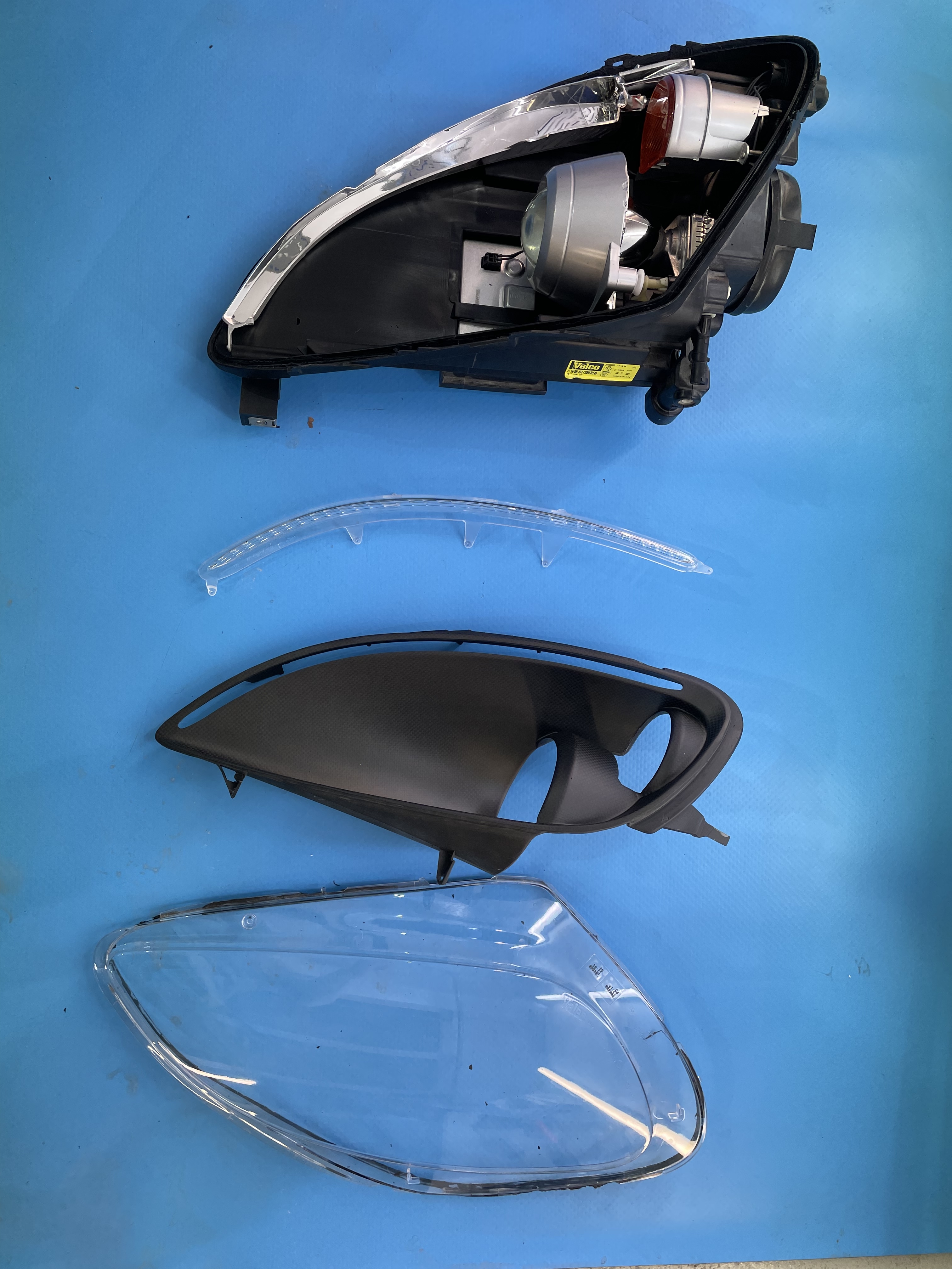

ptit_sec
voici les différentes pièces que tu auras quand tu as démonté ton phare 😉
Laurent F
Le 12/05/2022 à 20:38, ptit_sec a dit :
Whaou super, merci pour cette photo qui prouve que le démontage est effectivement possible..., très instructif aussi de voir les différentes parties qui constituent le bloc optique 👍
