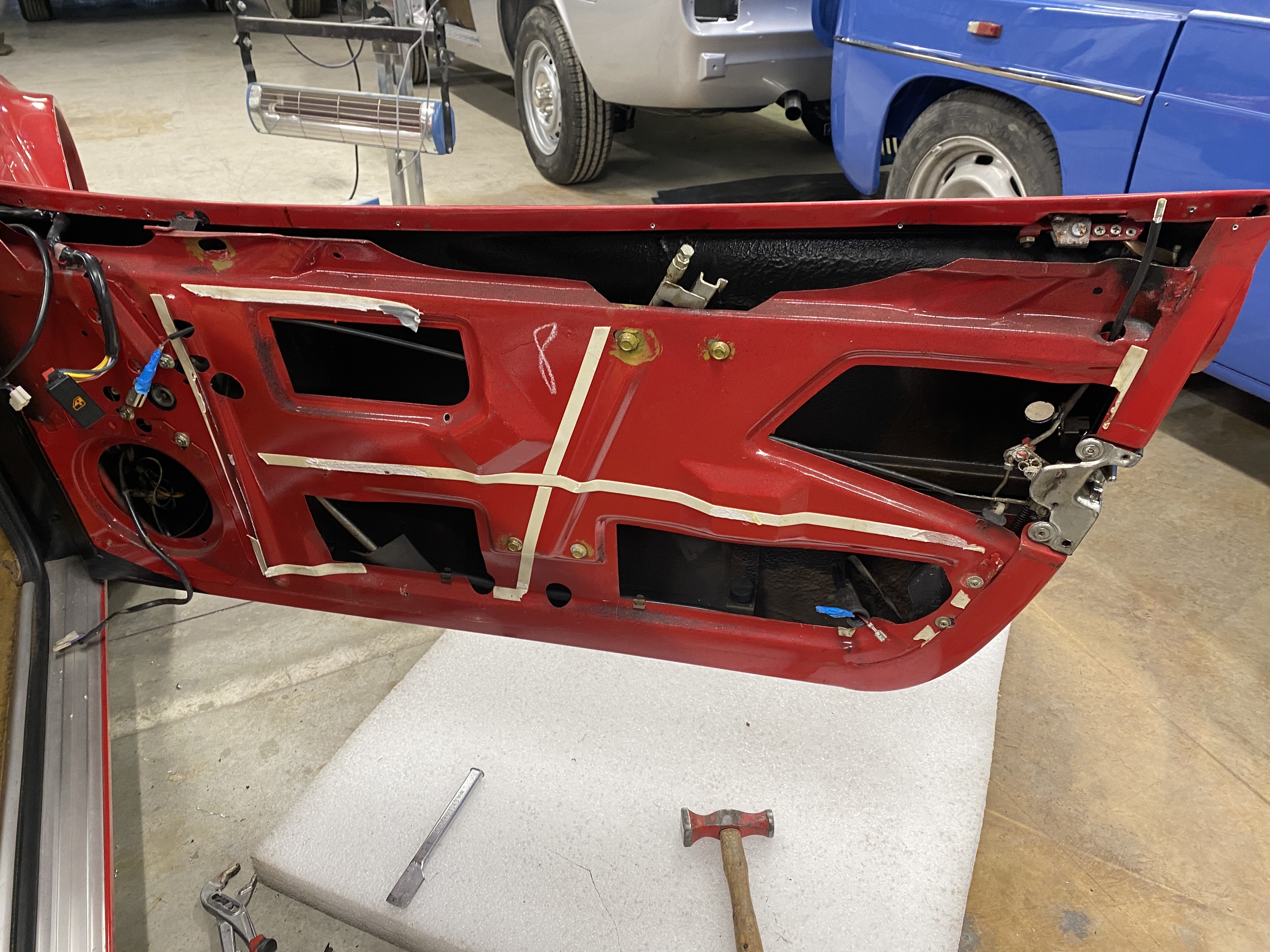

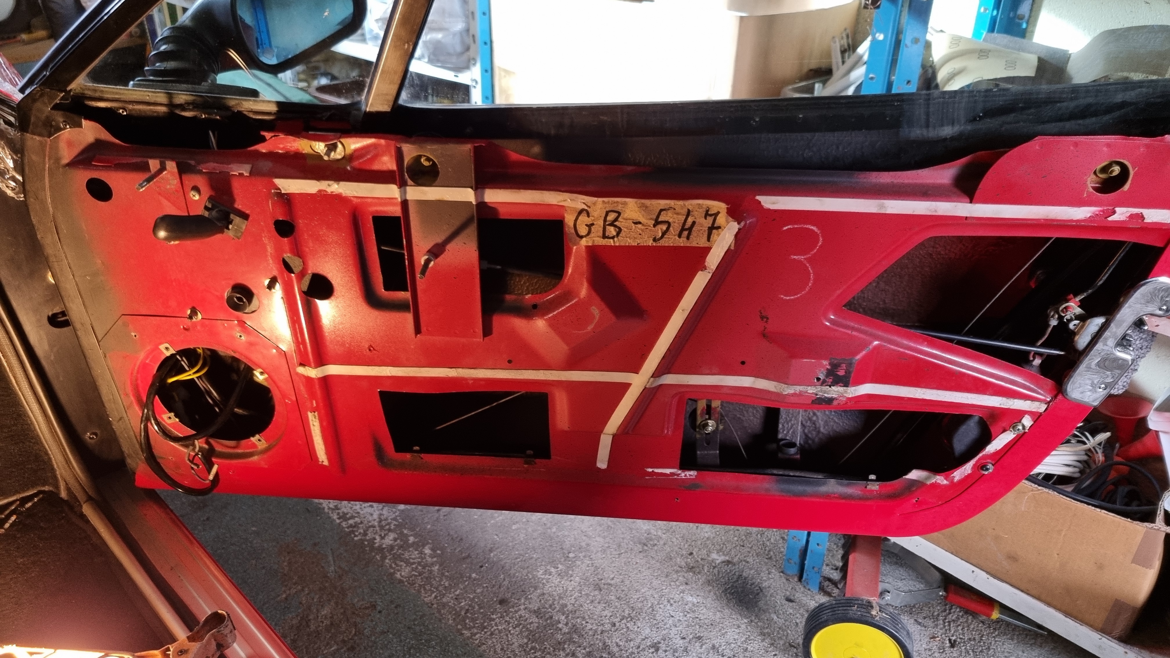

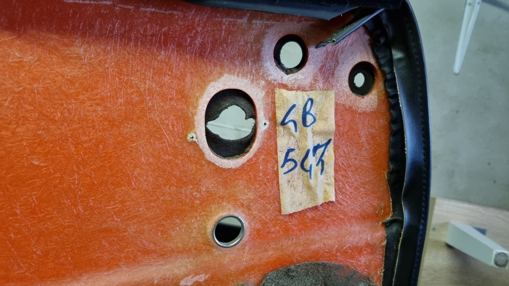

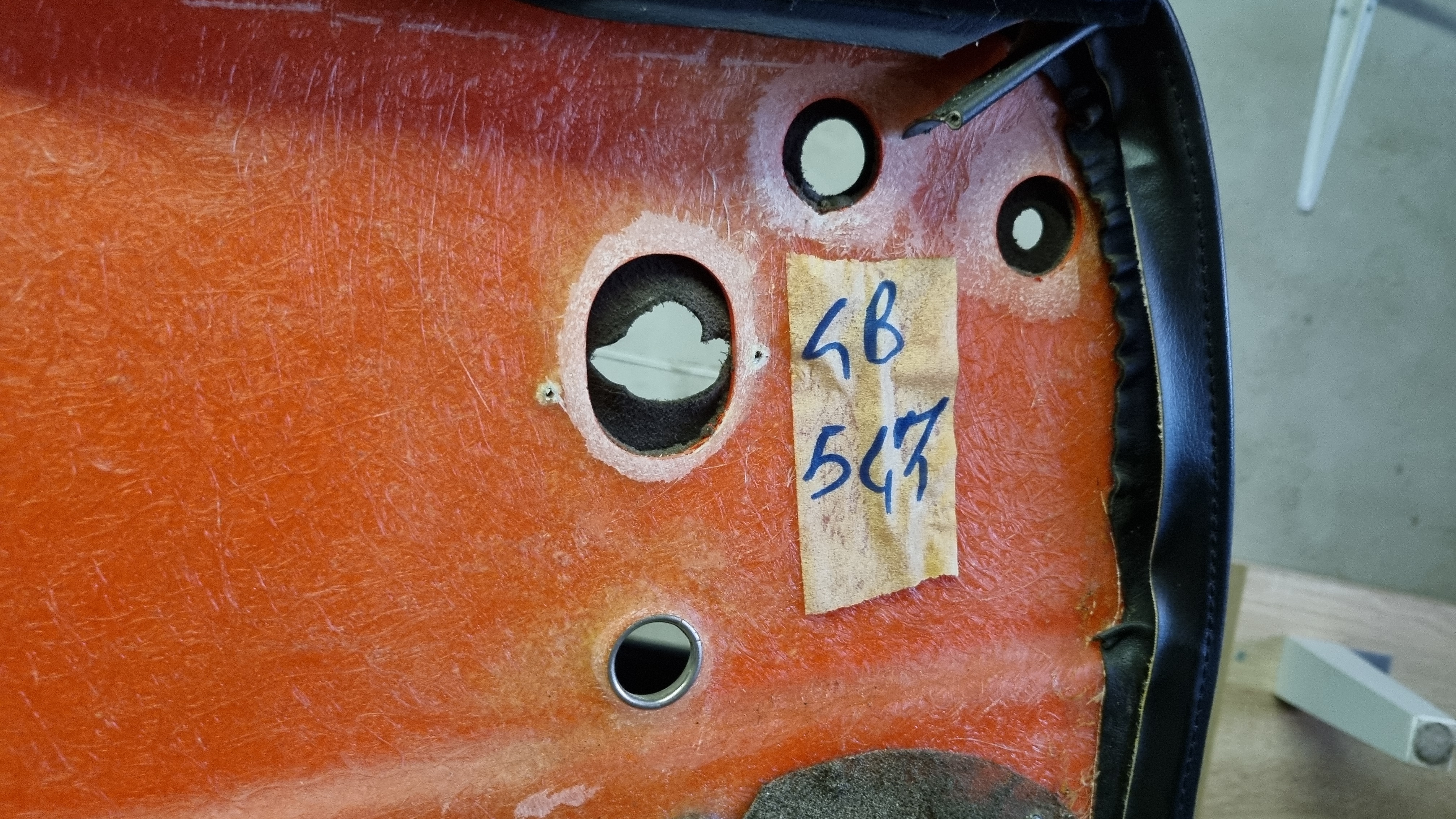

J'allai le dire pour les numéros d'assemblages..on dirait que la porte à déjà était traitée à l'intérieur, si cela peu t'aider,  en exemple la mienne de 85, avait ça 😉 tu as aussi le numéro à l'arrière gauche dans le moteur planqué sous la peinture noir si c'est comme la 308 (Je l'ai décapé pour le ressortir ) 😉 ci-jointes photos 😃
Je confirme, j'ai les mêmes scotch sur la mienne. 😁
bertrand59
il y a 22 minutes, Jean66 a dit :

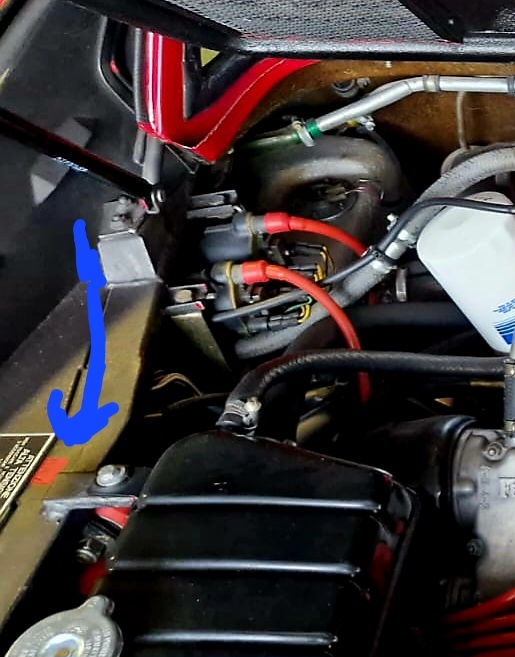

Pas exactement au même endroit pour les 328. C'est plutôt sur la petite tranche verticale entre le réservoir d'eau et l'allumage. Sinon voir le toujours précieux site de l'ami tout noir : 308-328.com
Il y a également des adhésifs avec ce numéro que l'on peut trouver a différents endroits dans les intérieurs.
Pas de soucis @Nanthiat c'est au cas ou tu vois quelque chose ...

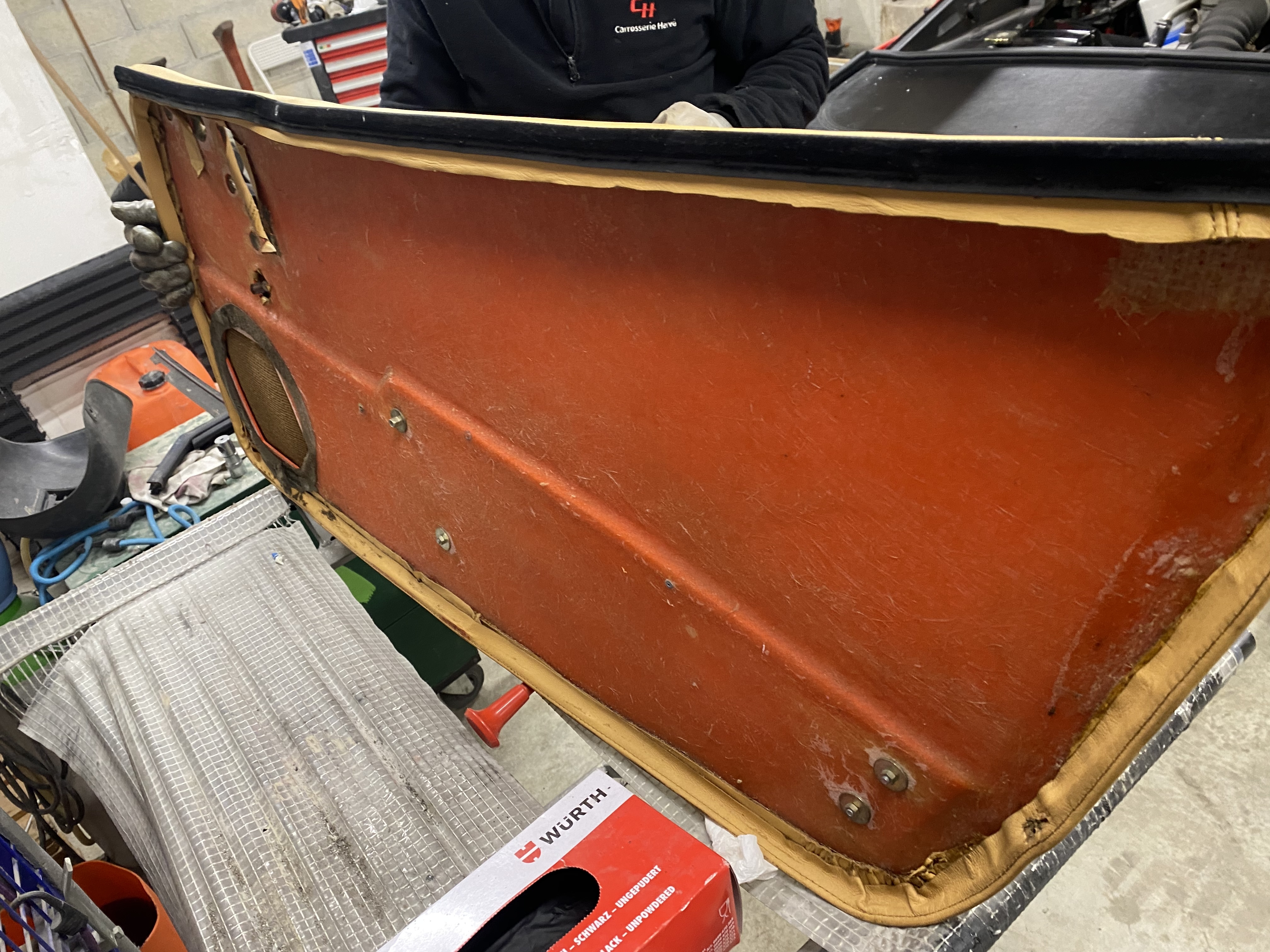

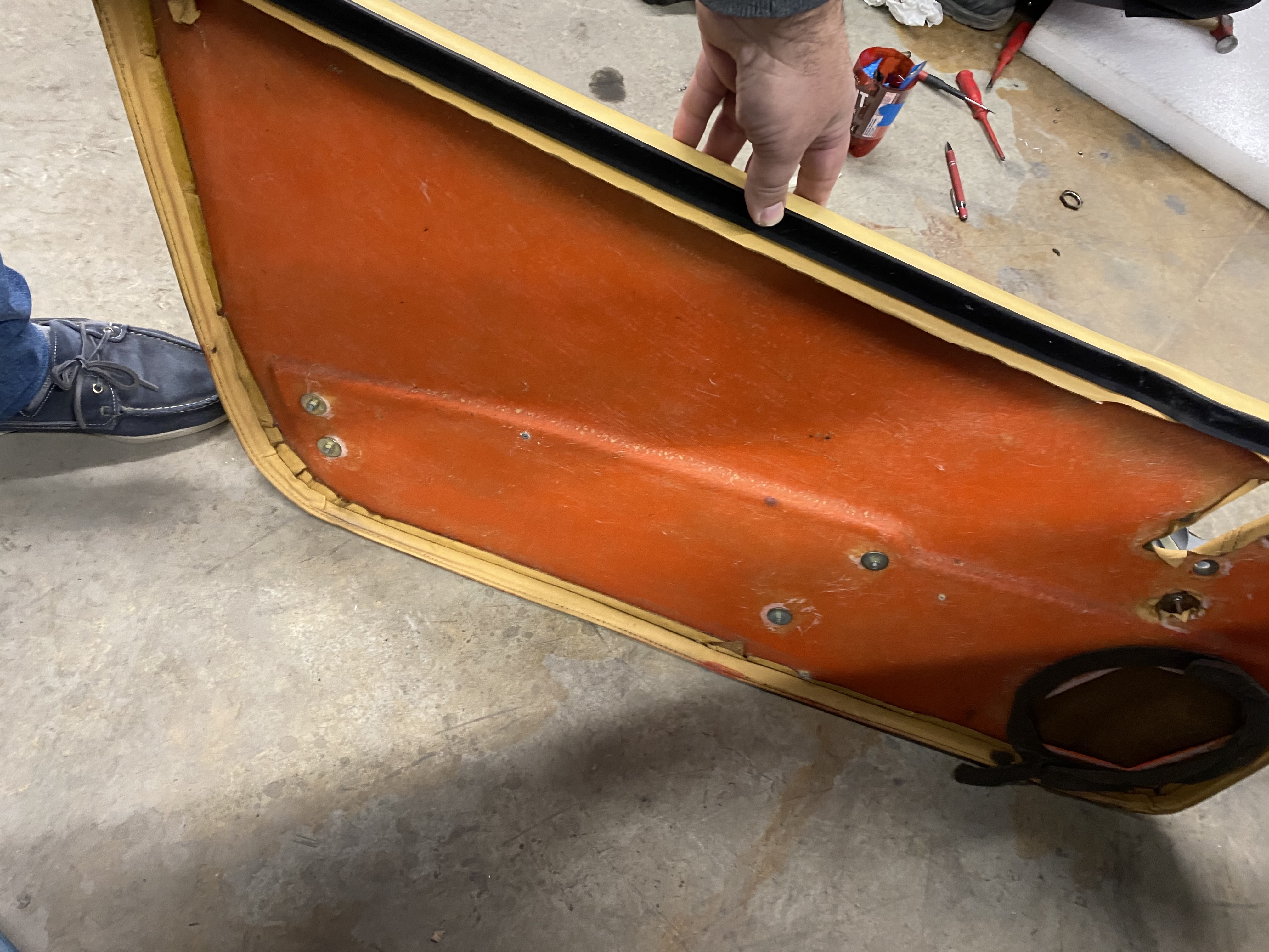

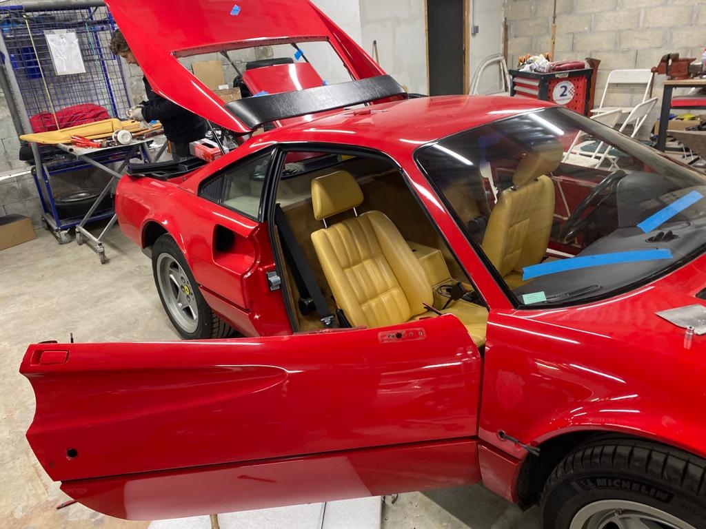

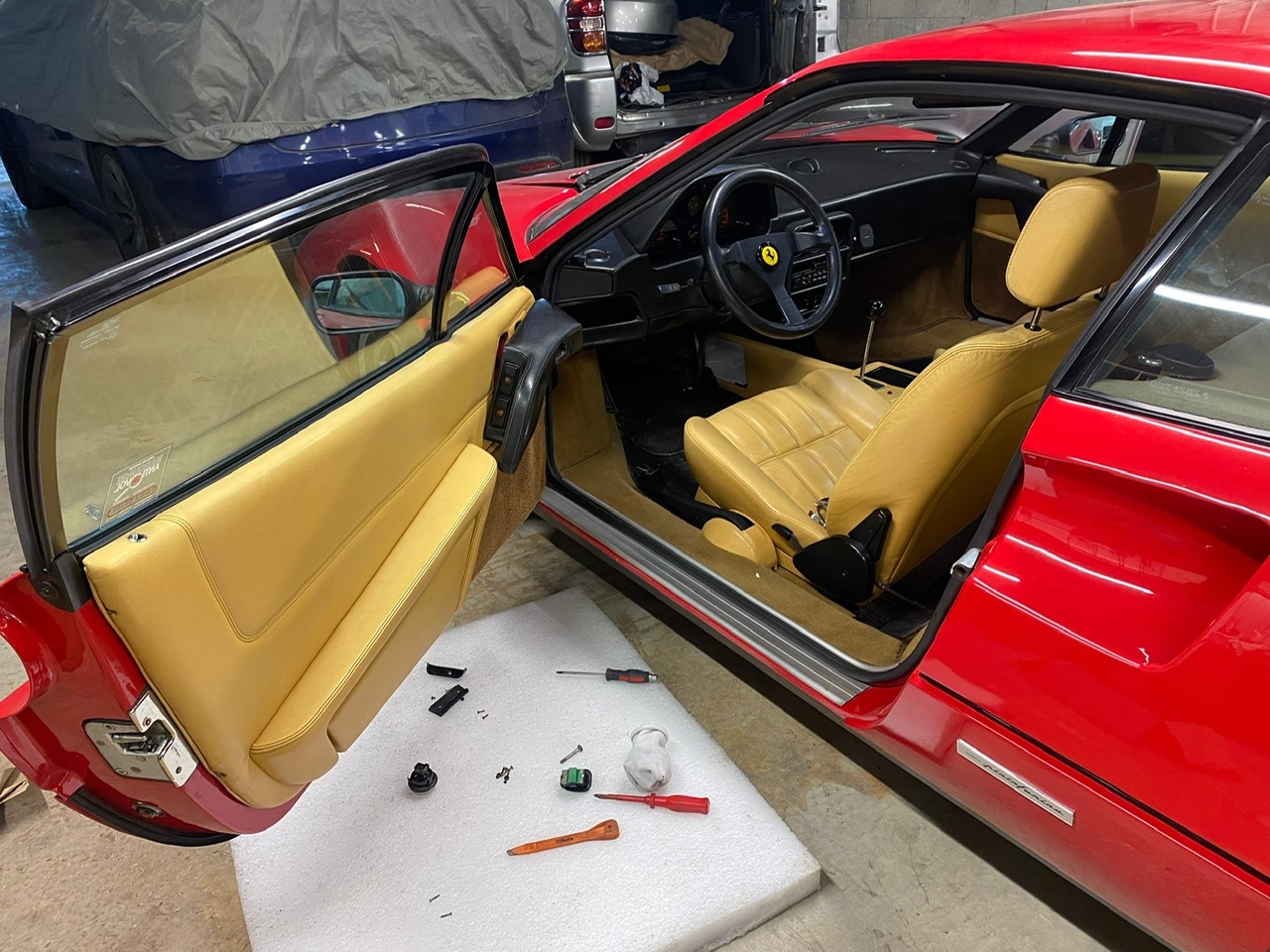

Bon voila pas de numéro sur les portes ou panneau de porte
Vivre de sa passion
bertrand59
il y a 8 minutes, ScuderiaCH a dit :
Merci d'avoir penser a nous.
J'avais démonté les panneaux de porte de ma 328 et je ne sais pour quelle raison enlevé les bandes adhésives sur la partie métallique. J'ai compris après le remontage mon erreur quand depuis j'entends le bruit d'un de mes panneaux qui touche la porte sur les petite bosses de la route.
Je me rappelle également la difficulté de remettre les vis qui fixent ces panneaux. Les miens ne sont plus tout neuf et trouver a l'aveugle les petites pattes sur les portières ou viennent se visser ces fines attaches m'avais pris beaucoup de temps ( et passablement énervé )

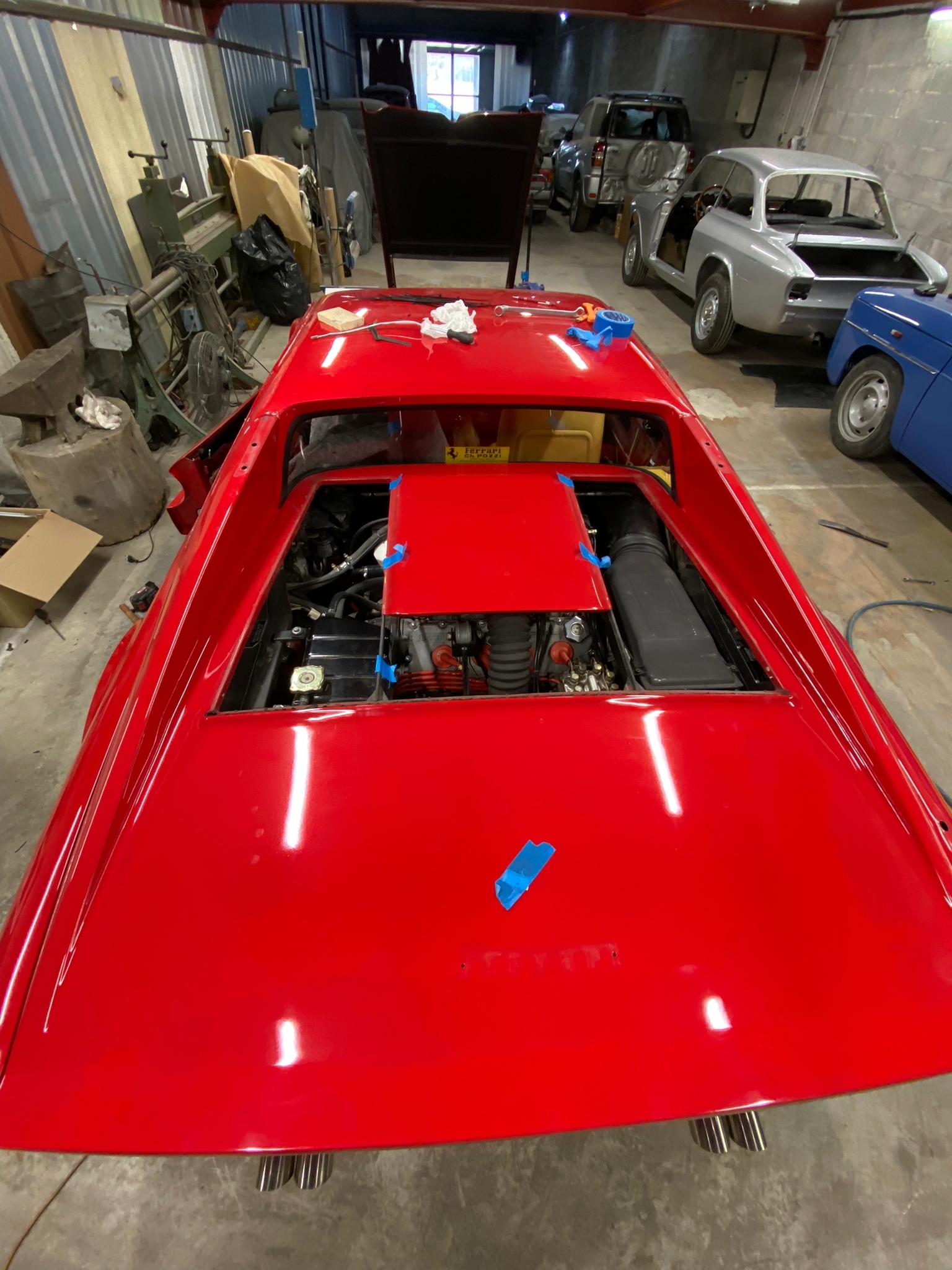

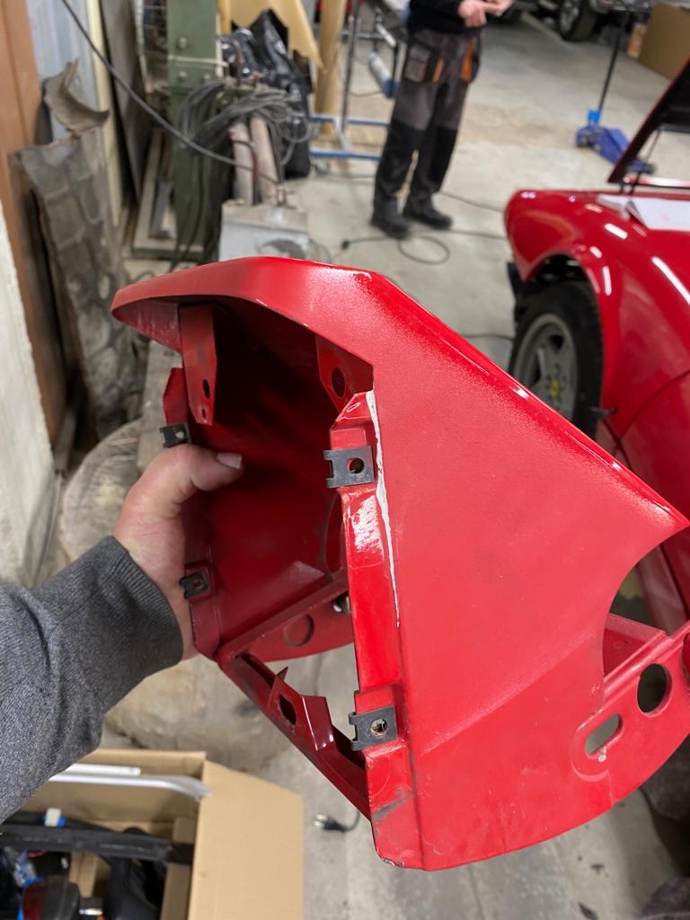

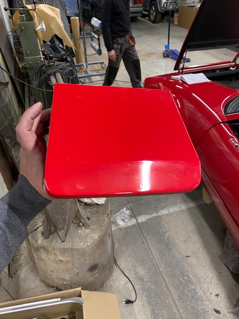

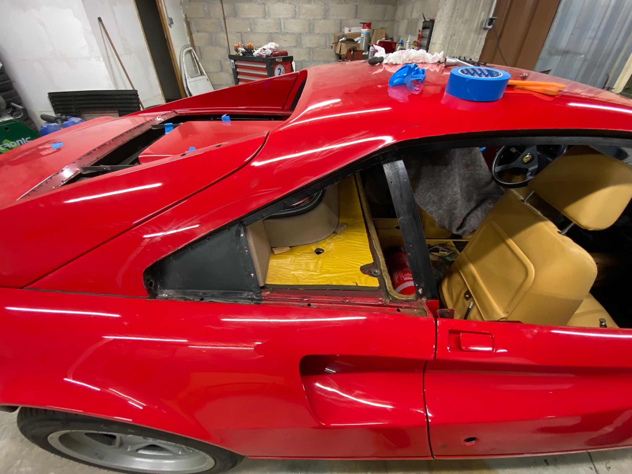

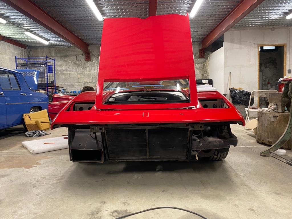

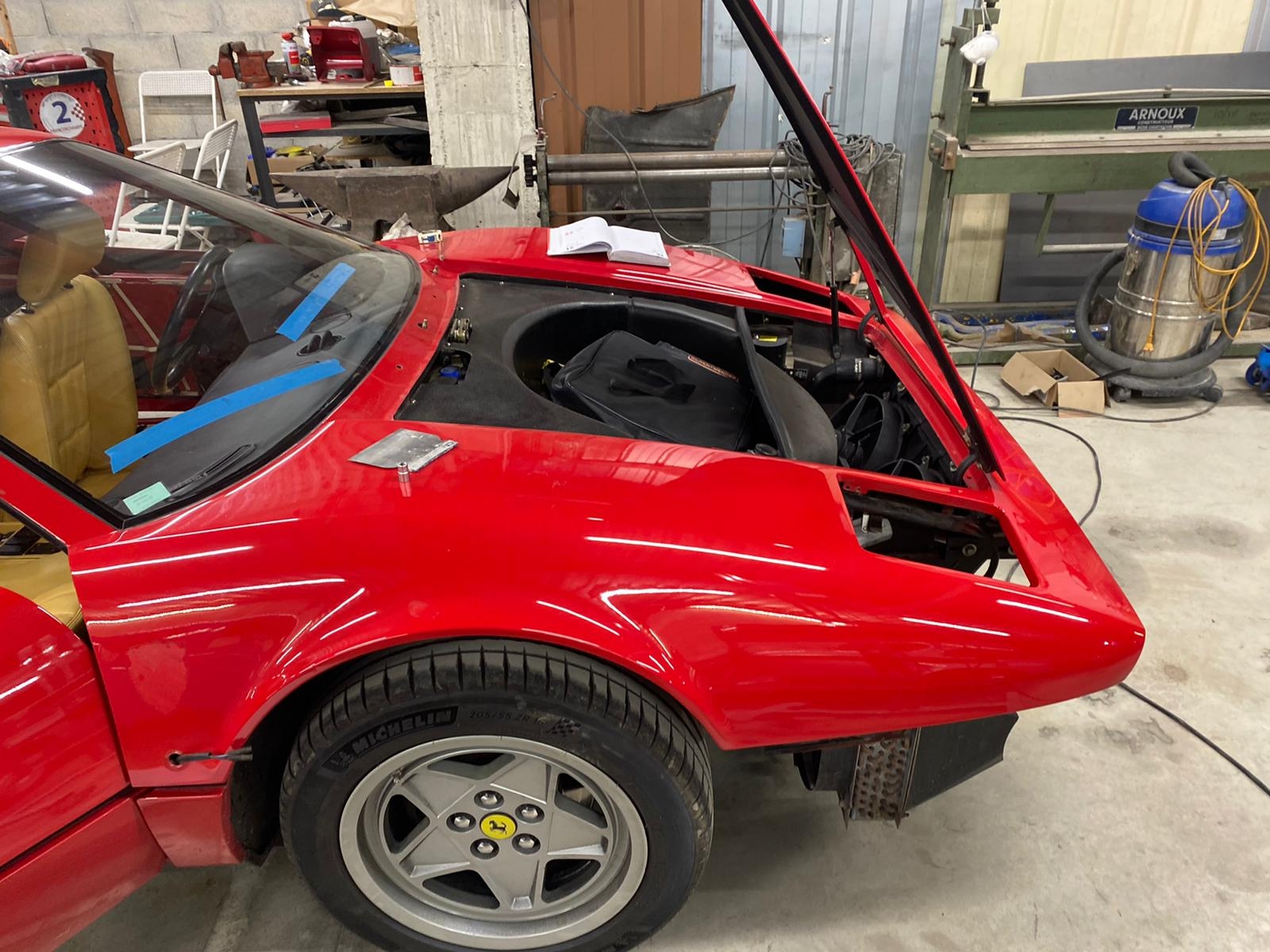

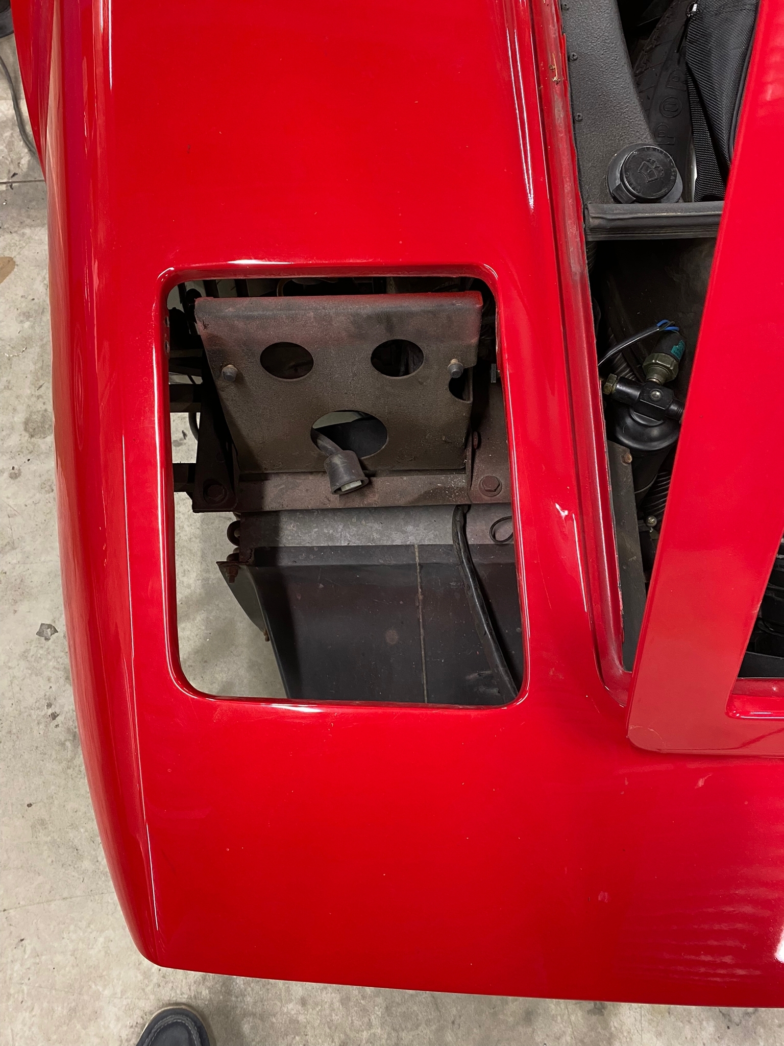

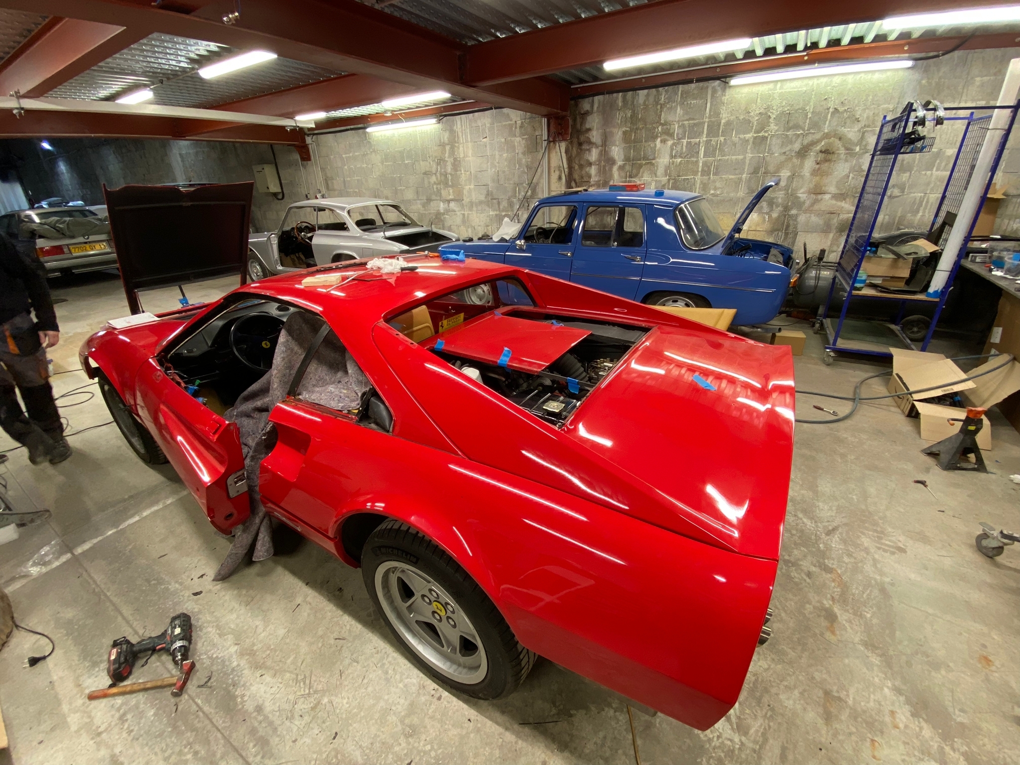

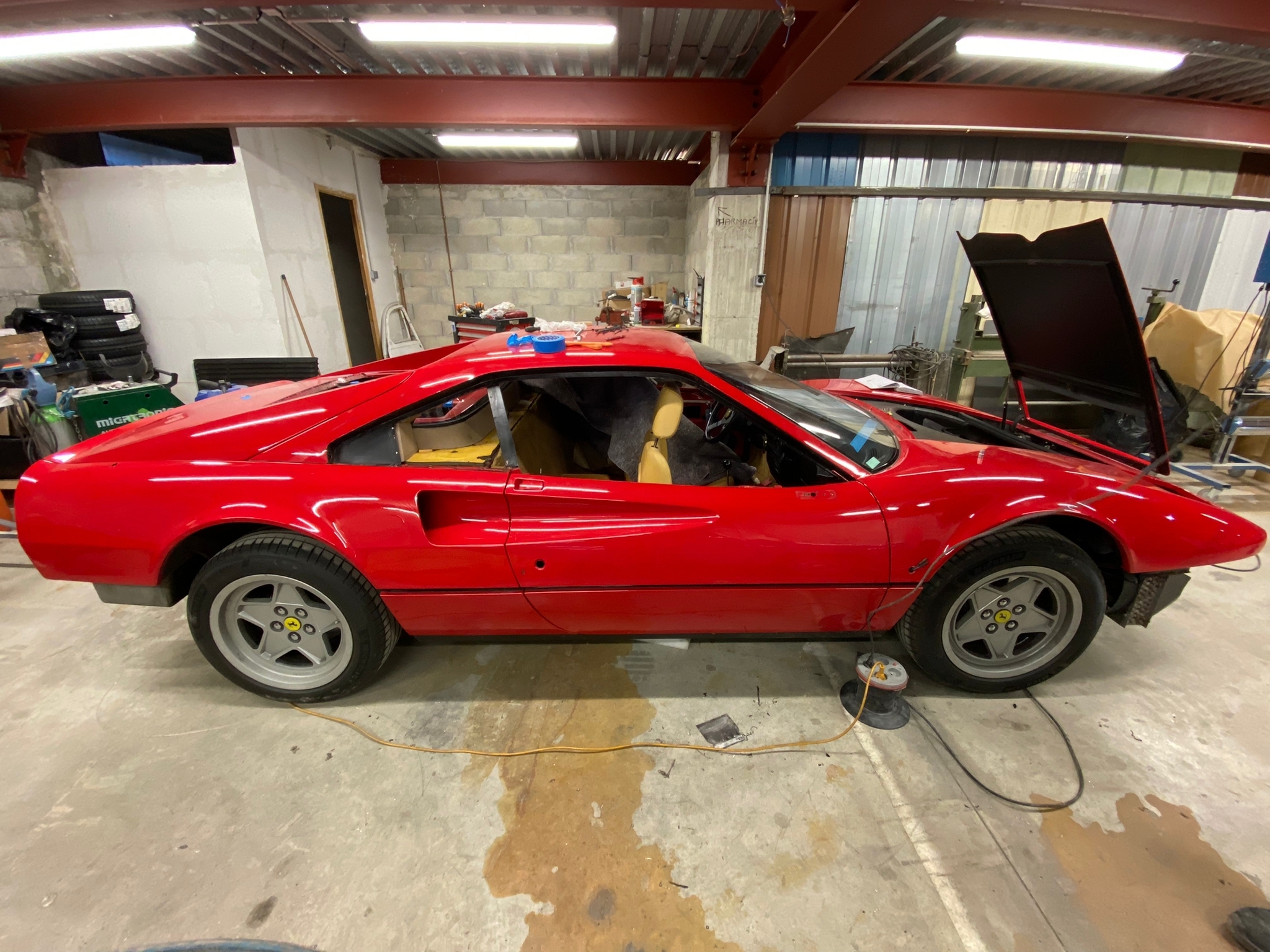

Mais comme ze suis gentil et aimable je vais partager les dernières photos reçues d'Hervé ☺️
bertrand59
il y a 28 minutes, Nanthiat a dit :
Bon, bon et bon, ici il y a des mauvaises ondes 😡😁
Je profite de voir ce travail pour quémander un renseignement, comment démonter l'habillage de la lunette arrière SVP comme on le voit sur cette photo ? De mémoire c'est tenu par trois vis ? Mais comment et par ou y accéder ?
nounou
il y a 33 minutes, bertrand59 a dit :
Je suis en train de remplacer les tissus de la plage ar sur ma gts donc :
Dans l'habitacle :
Déposer les 2 habillages des montants
Démonter les hauts des ceintures de sécurité
Déposer les 2 glaces de custode
Percer les rivets dans les encadrements des custode (2x4u).
Dans le compartiment moteur :
Desserrer la jonction centrale des 2 plages horizontales (tige M5) avec une clé de 8
Habitacle :
Enlever les 2 plages ar
Moteur :
Desserer les 3 écrous M6 avec une clé de 10
Habitacle :
Enlever l'habillage qui fait le tour sous la vitre AR puis les 2 petits habillages du fond.
Reste la sous-face du pavillon.
