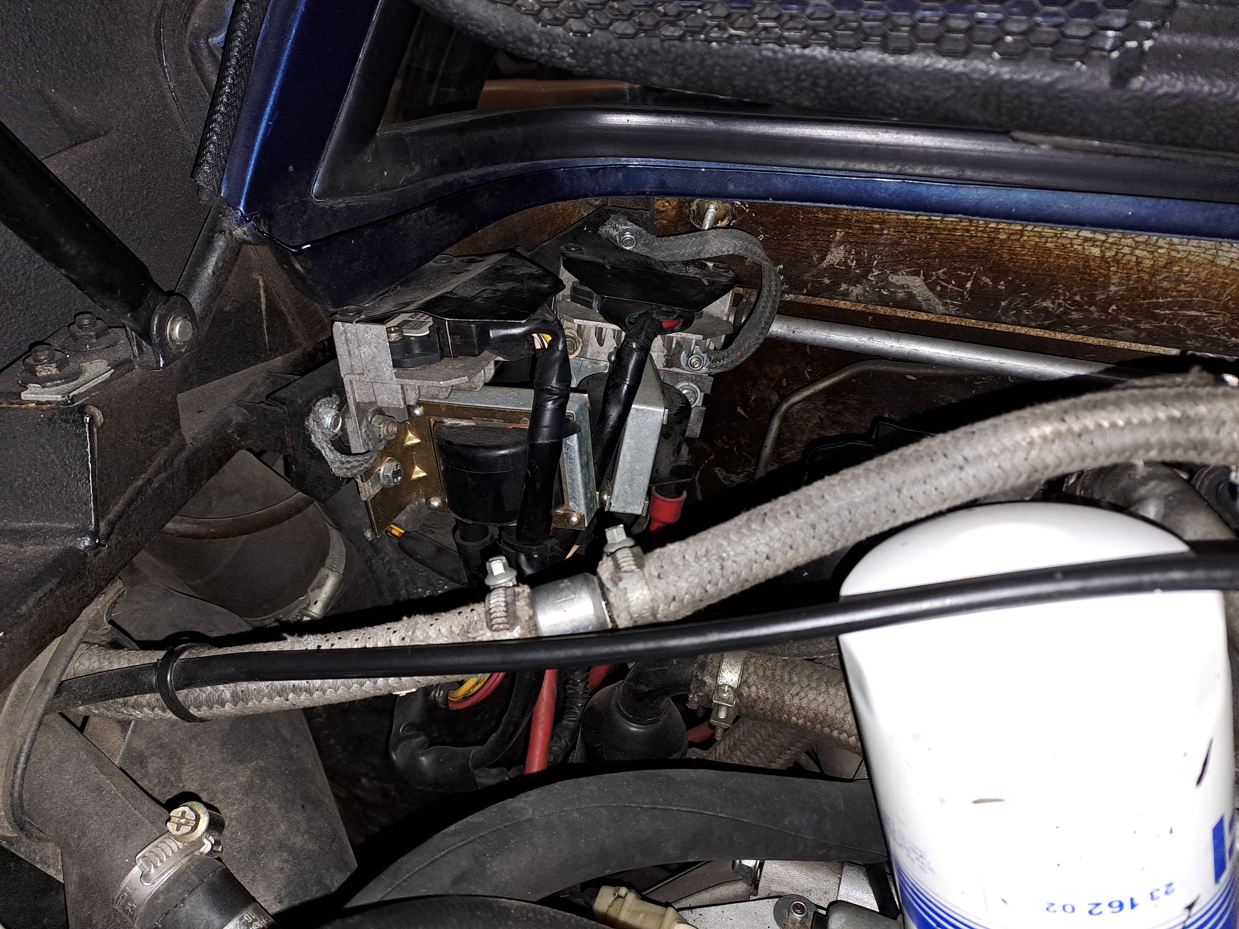

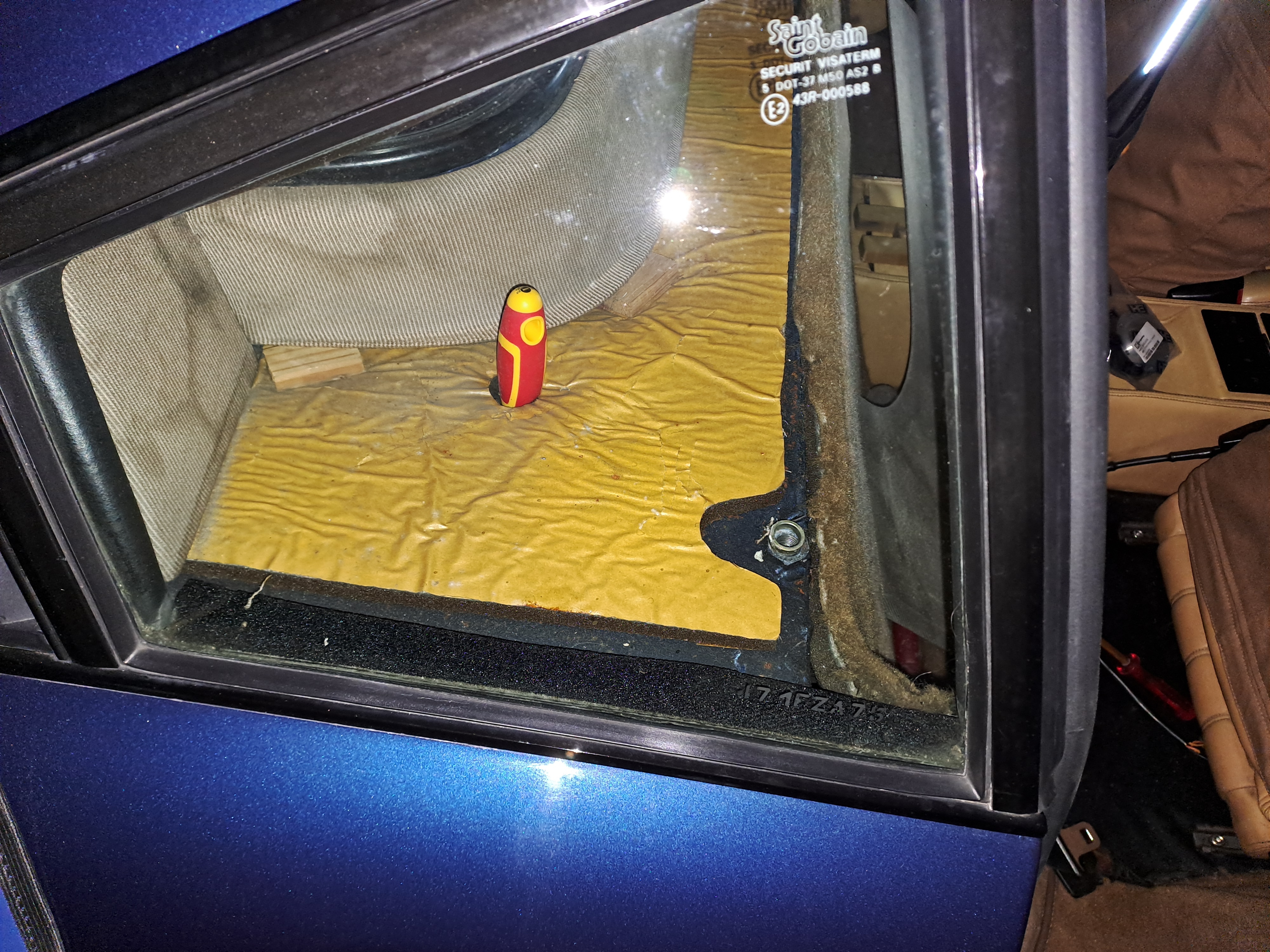

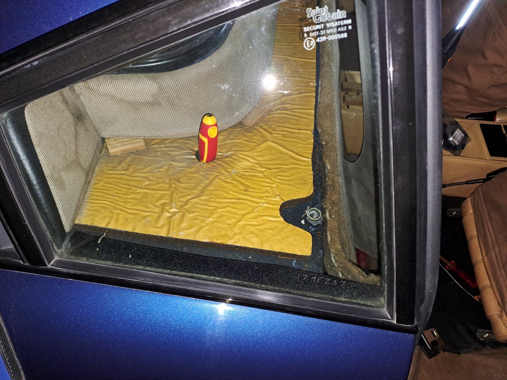

Les deux garnitures horizontales qui font office de plage arrière ont une petite tige filetée qui traverse la tôle du châssis et un écrou qui est (difficilement ) accessible via le compartiment moteur maintient le tout. ( là ou est le tournevis sur la photo ci-dessous )
Côté passager c'est emm.. a faire mais il faut un peu de patience mais côté conducteur il y a les bobines qui empêchent l'accès a cet écrou. Faut il démonter aussi les bobines ???
Une confirmation par-contre, si le but est juste de démonter les garnitures intérieures la dépose des vitres de custode n'est pas nécessaire du moins sur une GTB.

J'avais déjà vu sur photo les cales en bois qui maintiennent les garnitures mais quand on les découvrent sur son auto cela surprend un peu quand même !
il y a 12 minutes, bertrand59 a dit :
C'est clair c'est très surprenant 😅

Il y a 22 heures, bertrand59 a dit :
Je confirme qu'il faut démonter les bobines pour avoir accès a l'écrou qui maintient la garniture horizontale côté conducteur. Finalement pas grand chose a faire, il faut juste enlevé deux vis pour que le support des bobines tombent.
Par contre les deux petits panneau verticaux du font sont a priori fixé par deux rivets ( voir photo de la voiture de Nanthiat ) et ces rivets ne sont accessible uniquement en démontant la vitre de custode 😕
