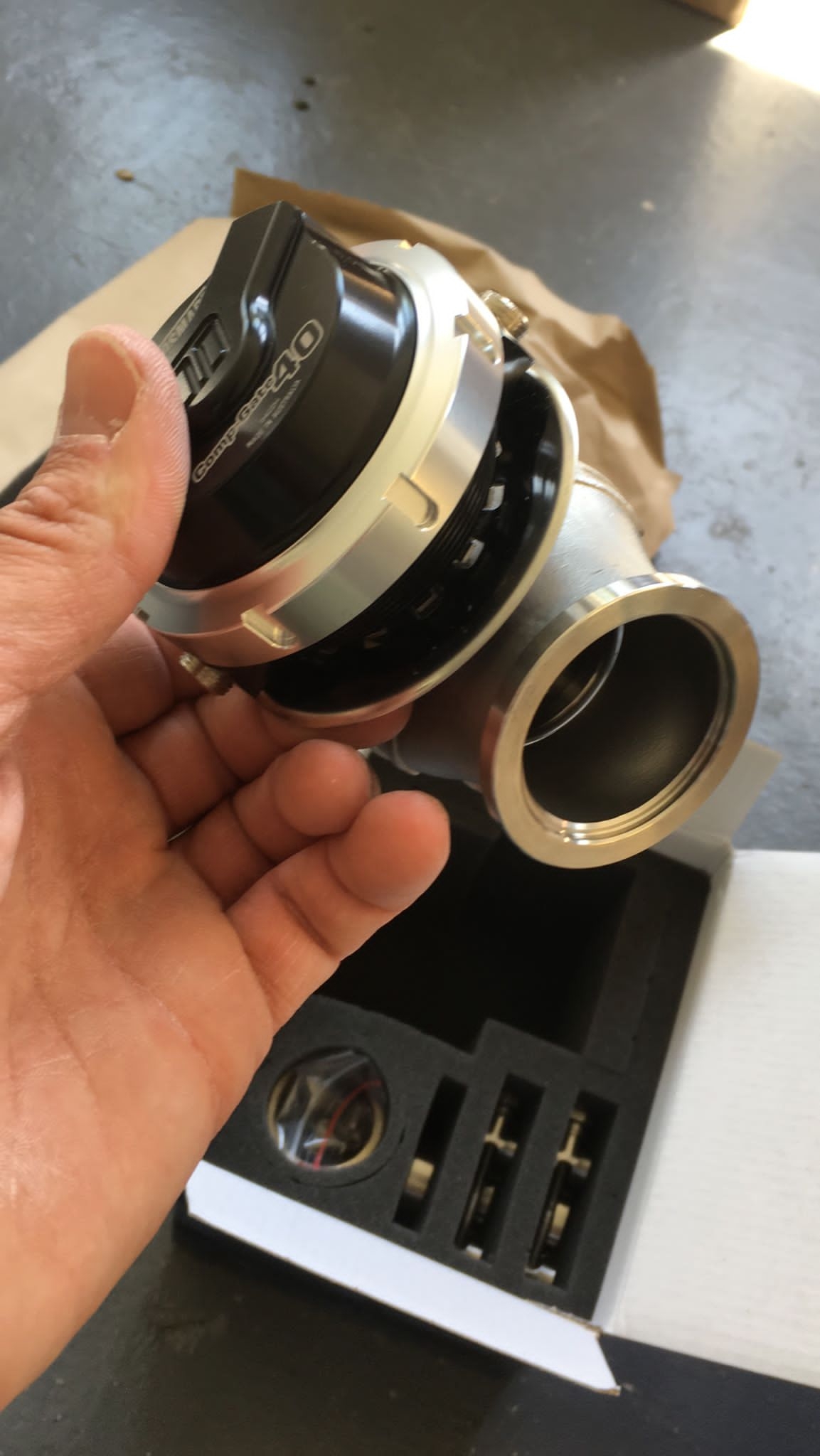

houston

houston
Un détail pour certain moins pour d autres

houston
Ça arrive

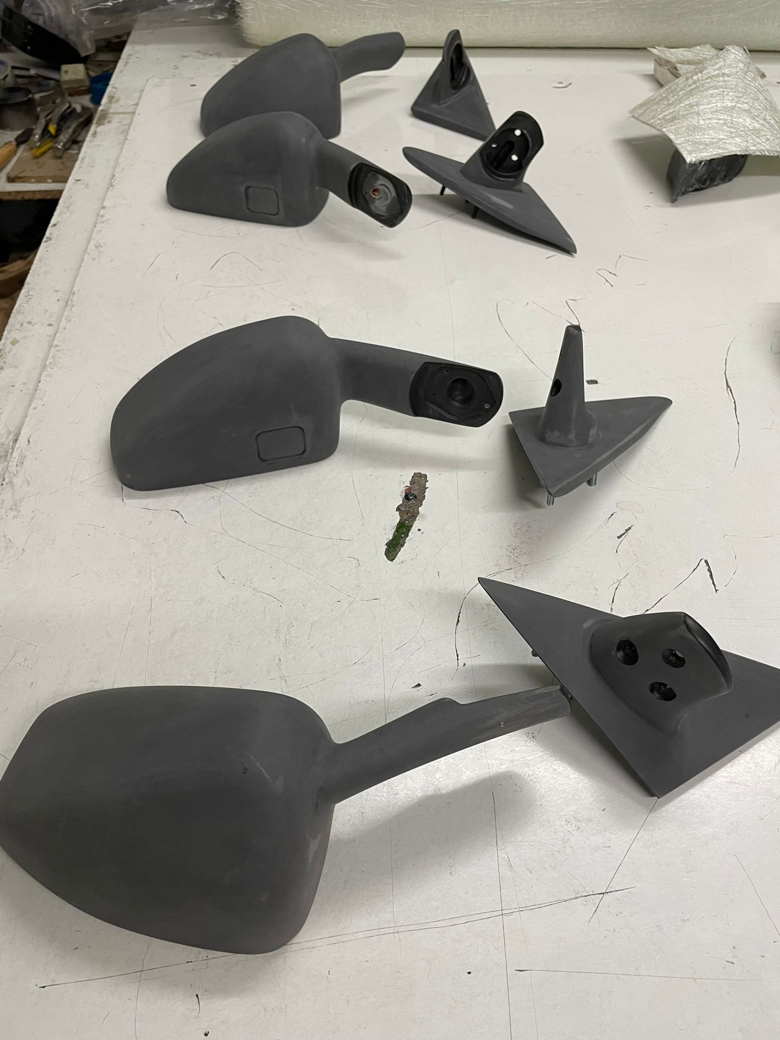

Je vais bientôt recevoir aussi les rétro stradale comme cela l extérieur sera aussi presque fini

Lacouelle
Il y a 2 heures, houston a dit :
Pareil , j attends les retros
Share this post
Link to post
Share on other sites
houston
Il y a 7 heures, Lacouelle a dit :
Tu l’es attends du carbonnier ? Ou de l italien ? Moi du carbonnier

Lacouelle
Il y a 11 heures, houston a dit :
de l'italien
je ne connaissais pas le carbonnier

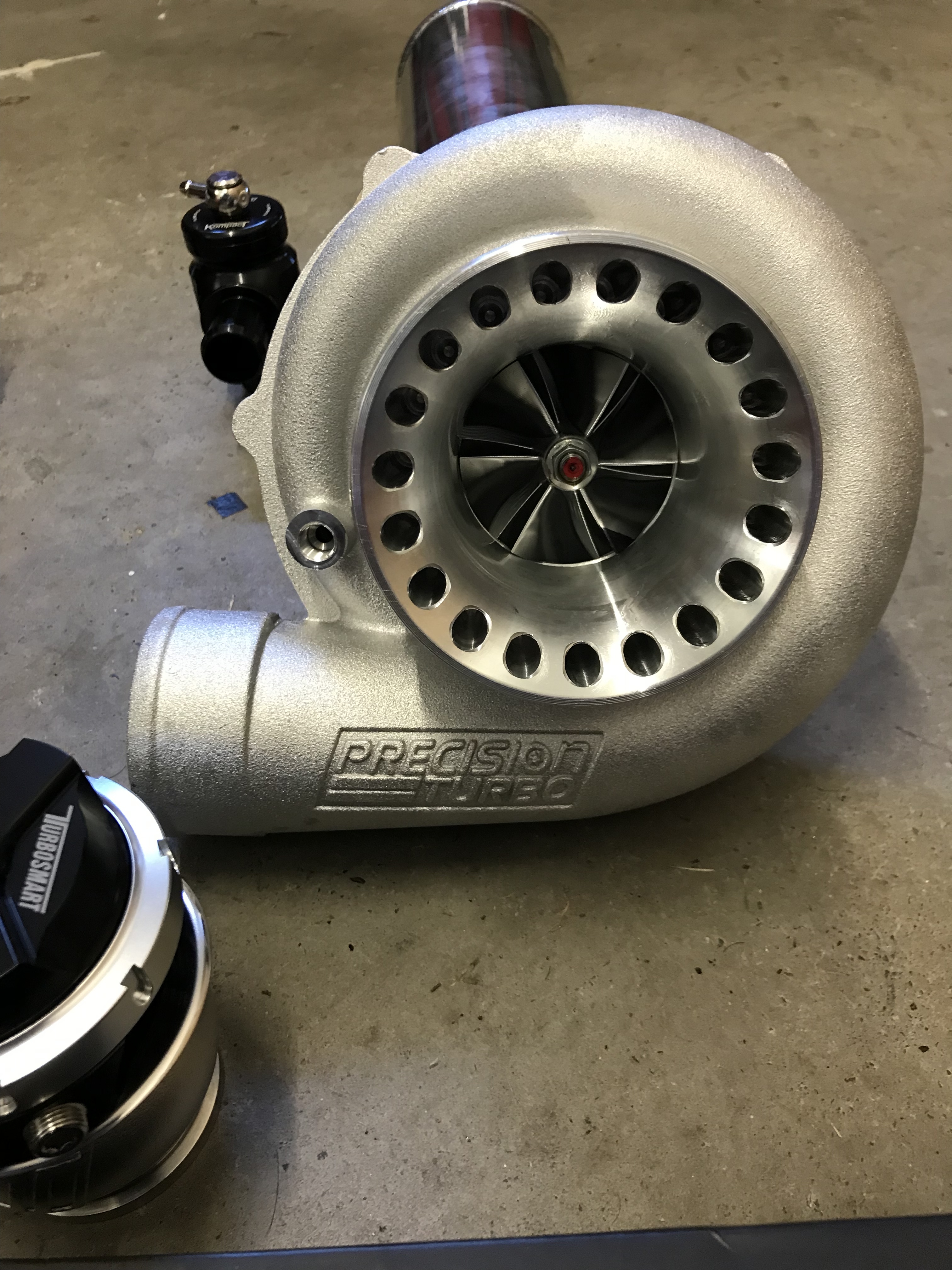

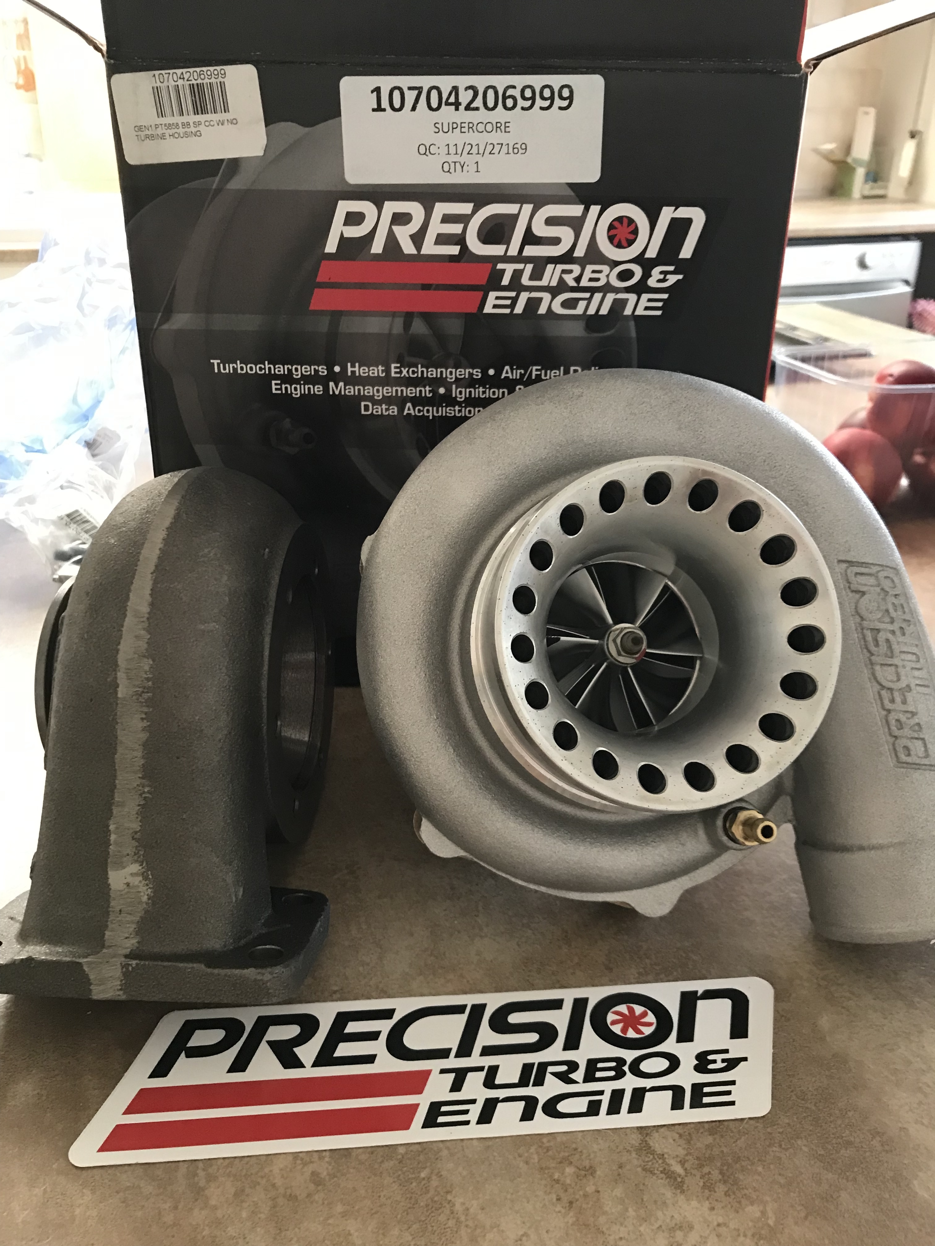

Précision pour les turbos
voici le détail copier coller de l offre
Chiffrage Turbos "Precision" & Accesssoires Ferrari moteur V8 3.6L :
1) Turbo "Precision PTB5858 CEA" (≥620Cv), 1949.50€ x 2 = 3899.00€
Carter Compresseur :
- Compresseur (A/R 0.70, Trim 64), 4.00"/101.60mm entrée (Anti-surge, machining, small hole), 2.50"/63.50mm sortie.
Carter Turbine :
- Turbine (A/R 0.82, Trim 84) T3 entrée (non divisée), 3.00"/76.20mm sortie (V-Band), 449.50€ x 2 = 899.00€

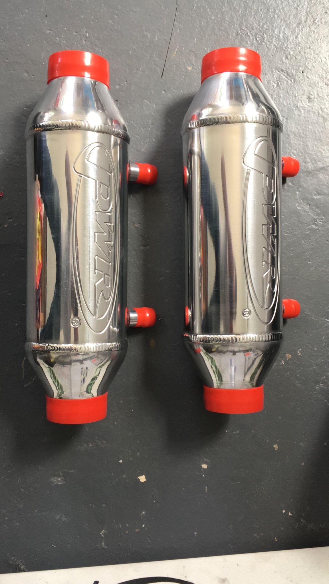

échangeur eau / air : juste devant les papillons
et les radiateurs devant

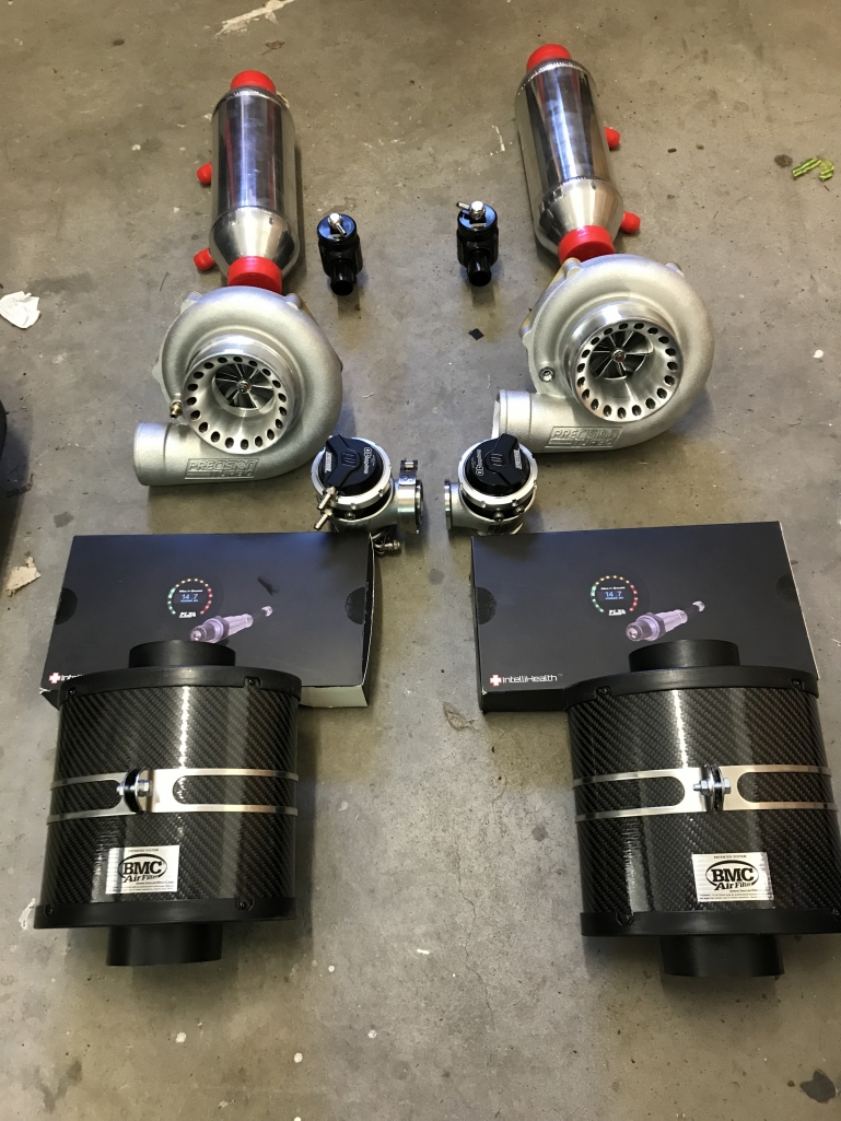

Ça arrive … les 2 turbos sont là
j’ai aussi 6 m de tubes inox en 2p et 2 1/2p
… les durites silicones sont commandées avec colliers… il restera 2 injecteurs radiateurs eau vase ex pension pompe à eau pour les watercoolers…
