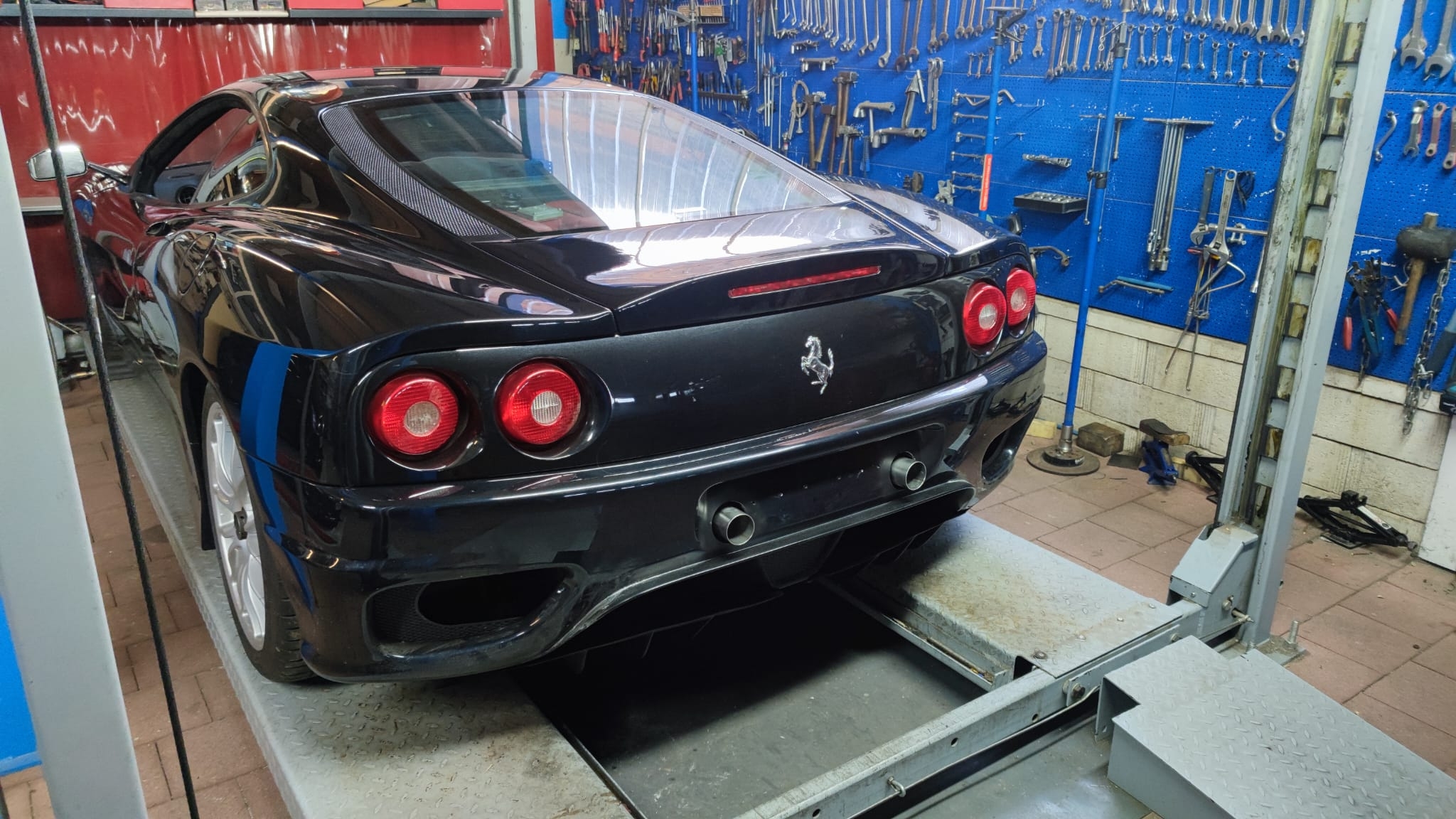

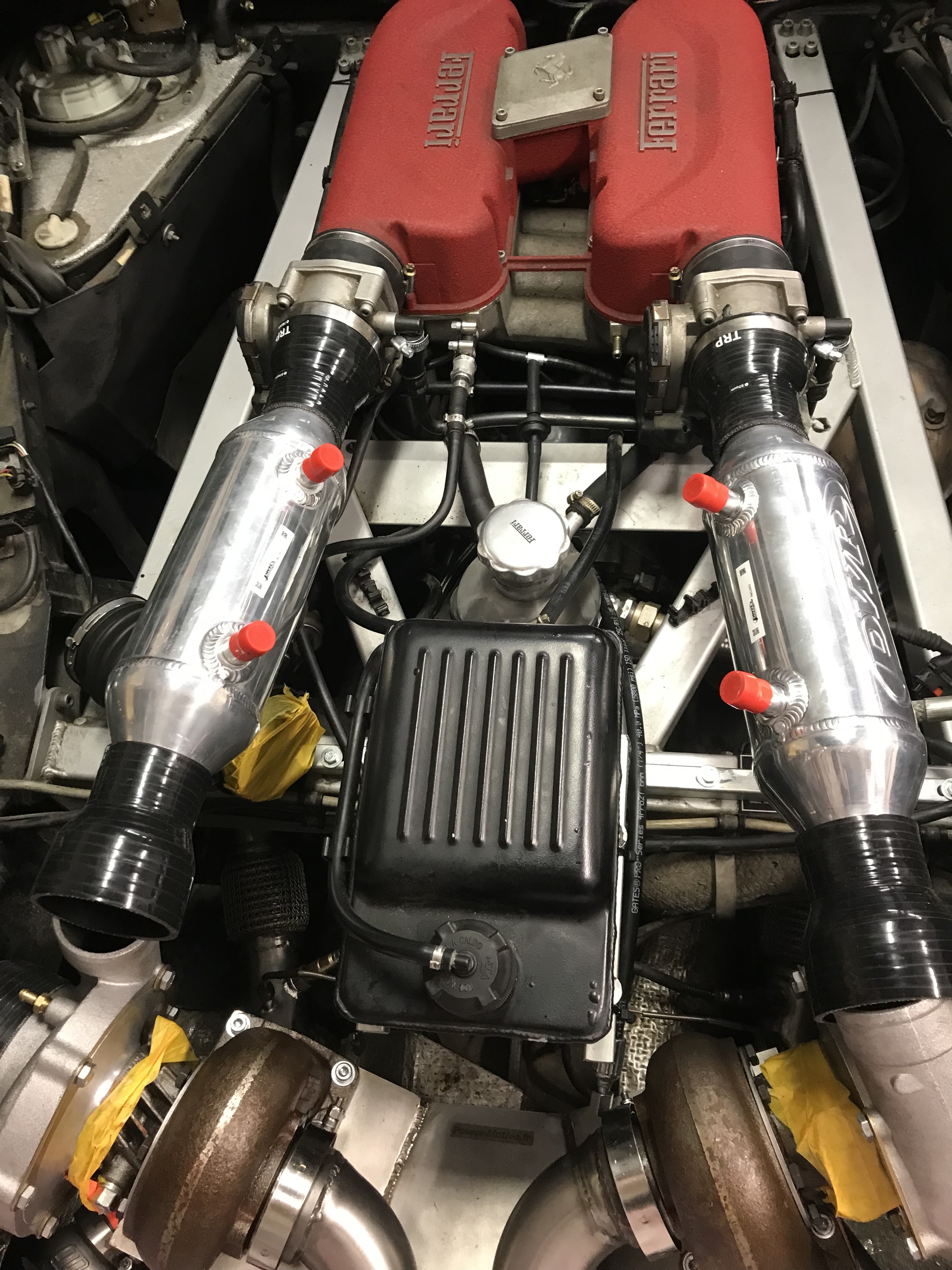

Préparation twin-turbo Ferrari 360 par Houston

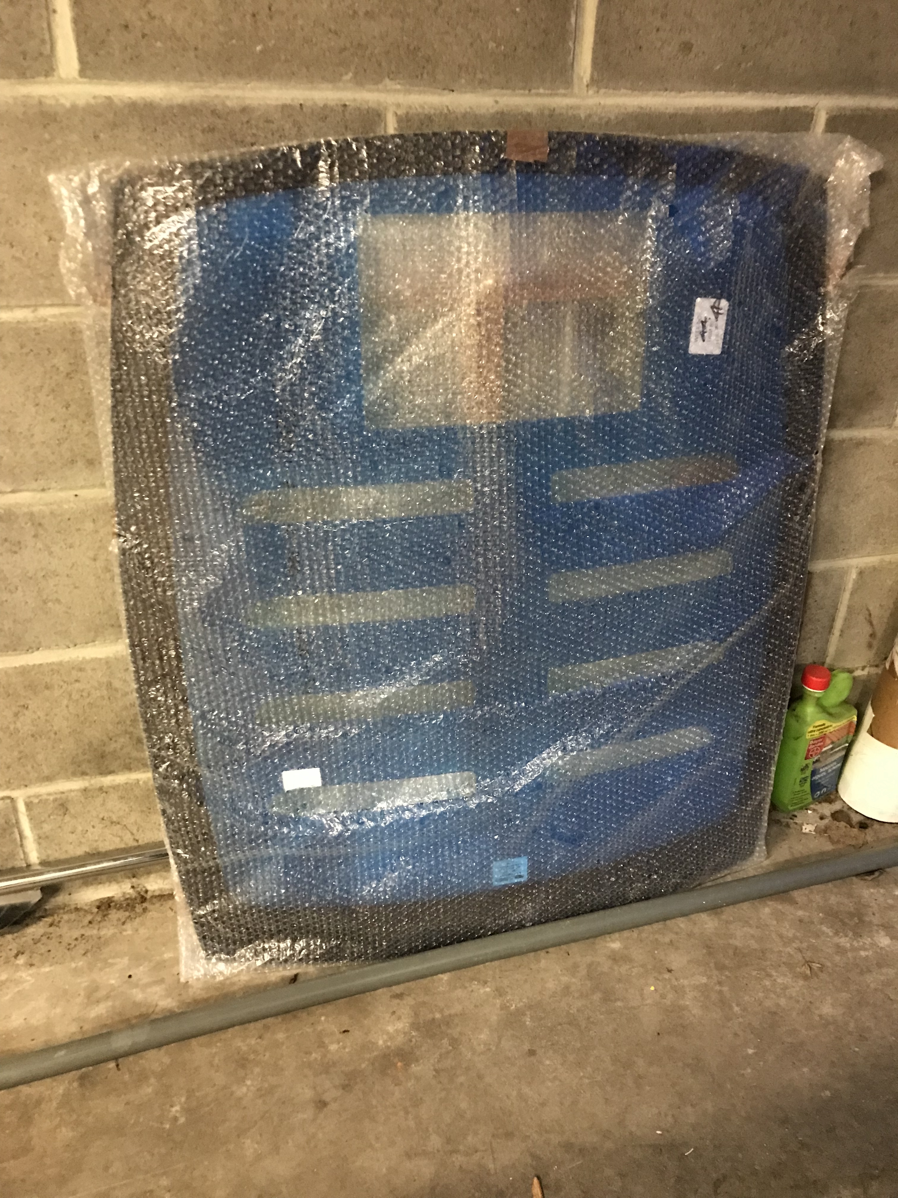

Non car je attends mes barres Carbon de Fabrice comme je lui ai donné celle de 430 challenge

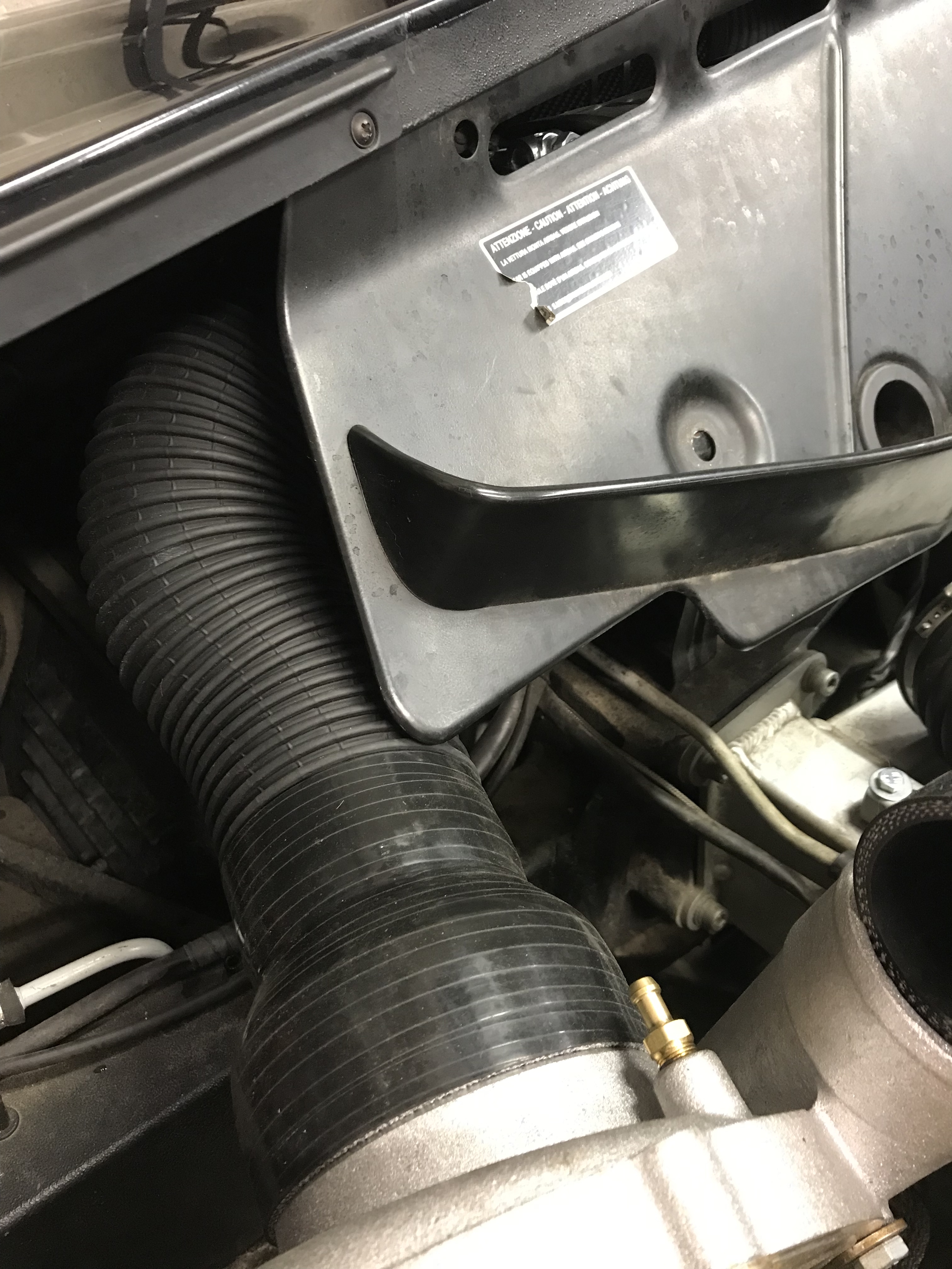

Tu ne mets pas une grille arrière pour faire respirer tout ça ?

Il y a 9 heures, houston a dit :
Ça c'est de la mécanique, par contre j'espère que ça va être bien ventilée. Sinon on pourra faire une omelette 😄
nounou
Il y a 13 heures, pm993 a dit :
 surtout pour le vase d'expansion. 😏
Au pire tu pour y faire cuire la pasta 😅
houston

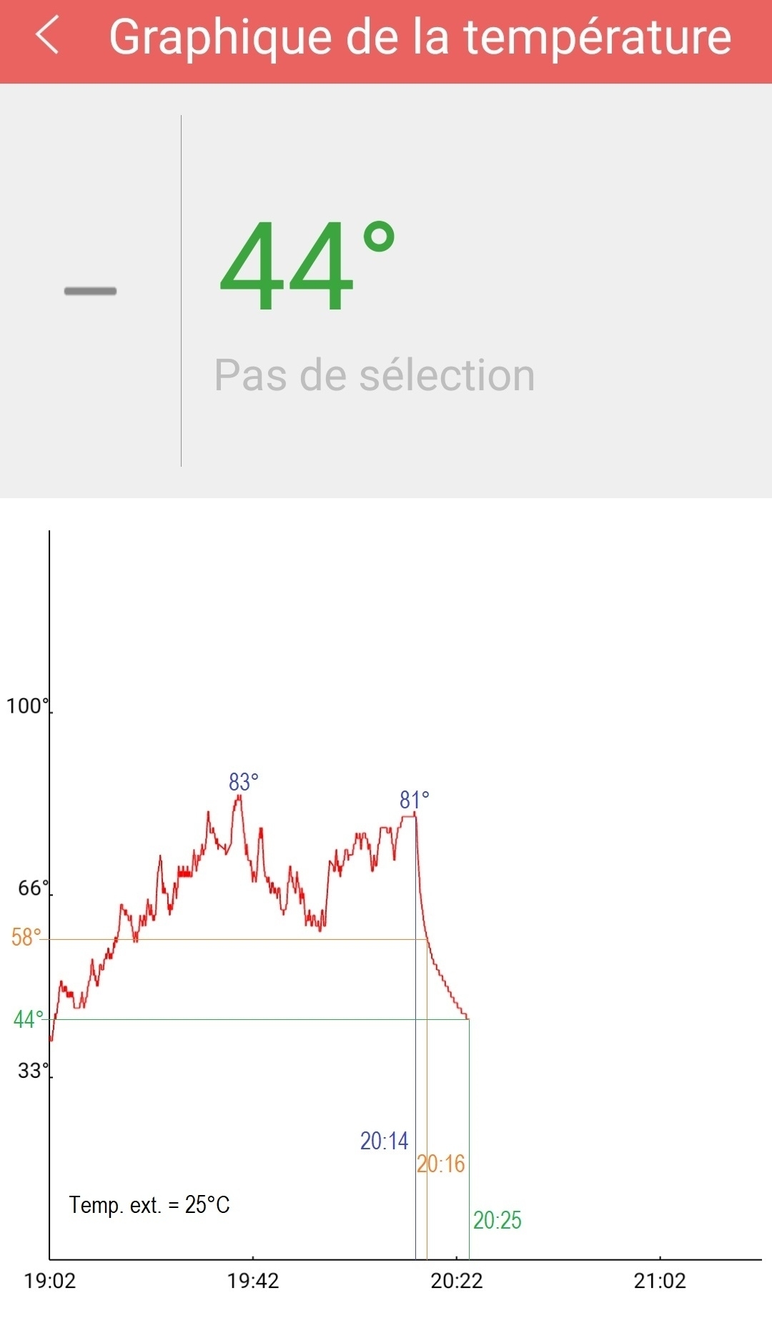

Je prendrais les mesures de températures
au pire je mettrais un autre vase ….
il y a 25 minutes, houston a dit :
Intéressant 👍

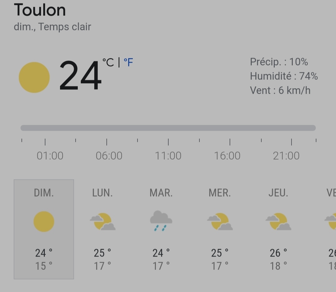

Car à titre de comparaison voici ce que j'avais relevé comme température dans mon compartiment moteur en fixant un thermocouple sur le vérin gauche du capot moteur : max. 83 degrésC par un temps extérieur de 25 degrésC. Chaud !
Architecture de la ligne d'échappement : collecteurs d'échappement non isolés, bypass et marmite Tubi.
