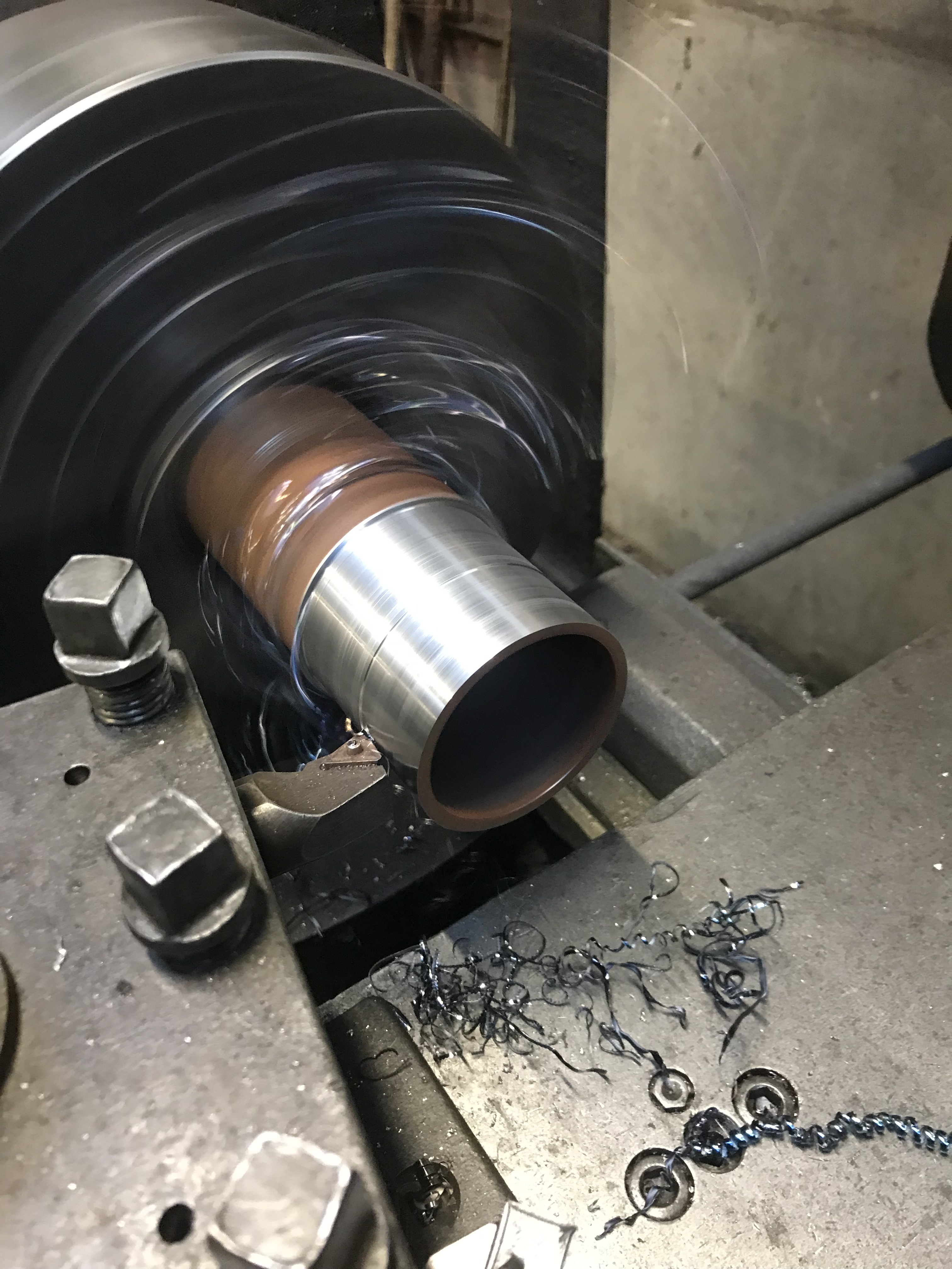

Un peu de tournage cet après midi
j ai un raccord un peu chiant à faire
reduc de 57x63 avec 2 angles un de 20 et un de 5
houston
La prochaine fois je le fais sur une cn en mode conventionnel j ai un nouveau tour doosan

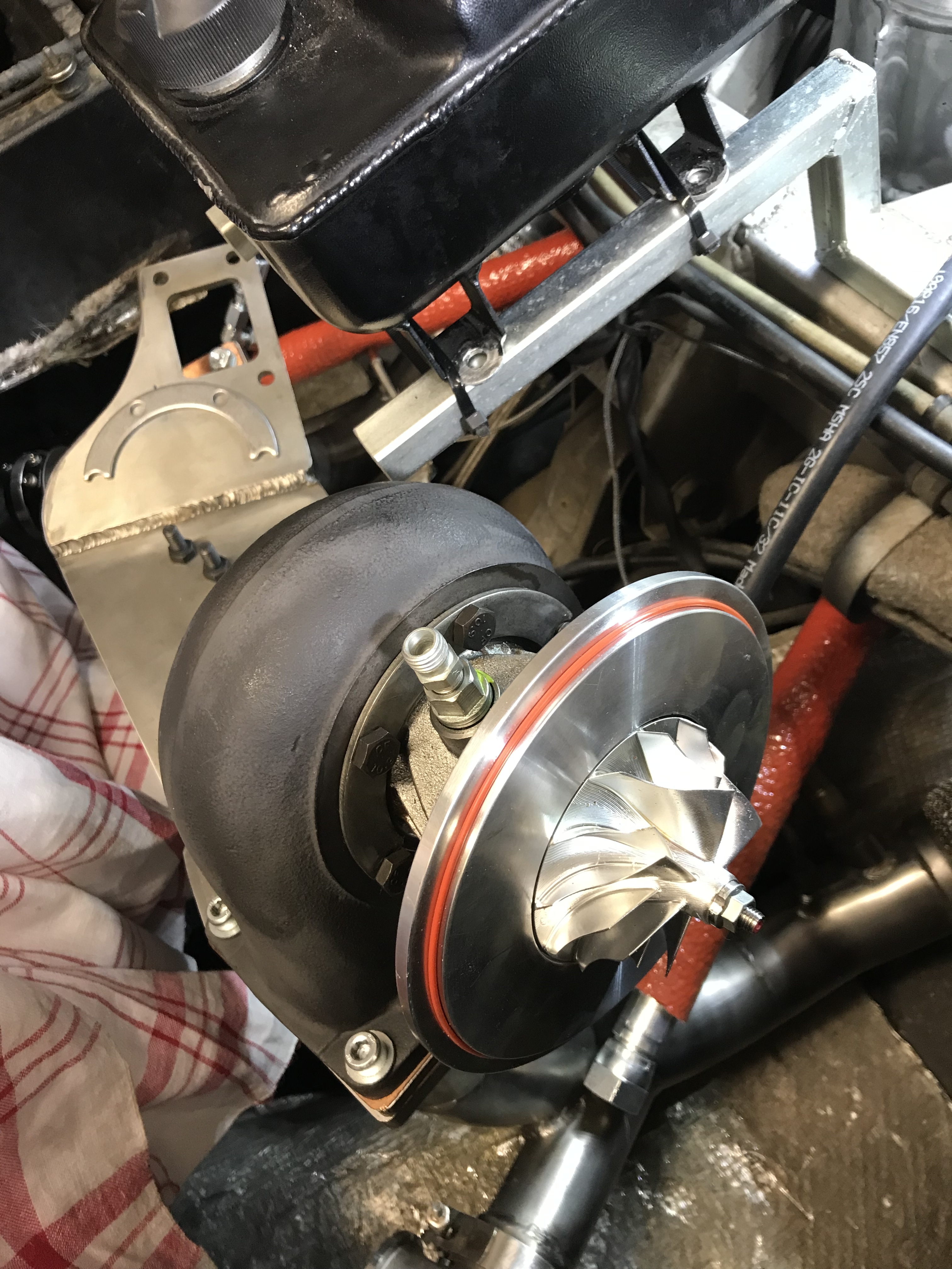

Le 12/01/2023 à 10:50, houston a dit :
Je prendrais les mesures de températures
au pire je mettrais un autre vase ….
Une protection thermique peut être ? Les turbo me semblent quand même très proche

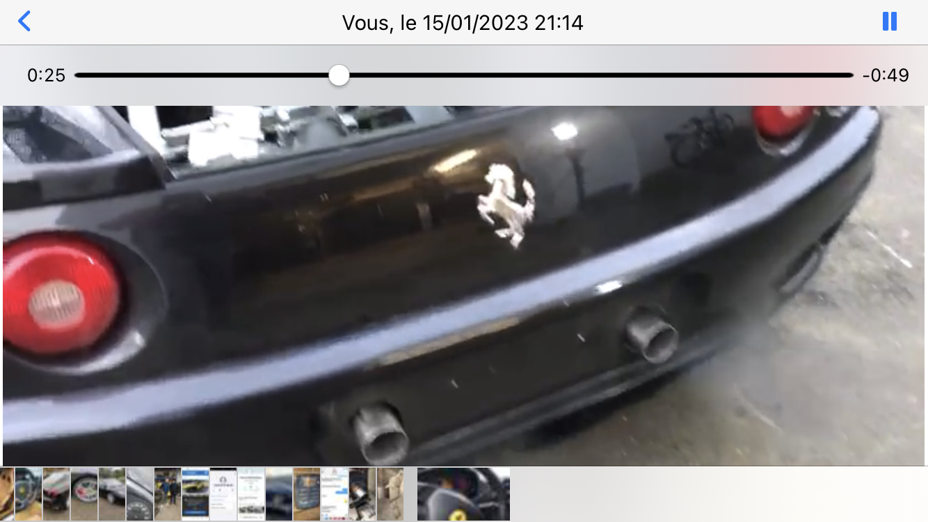

stratone
Il y a 17 heures, houston a dit :
Juste une photo
c'est bien mais je suppose que c'est un montage à blanc
tu compte changer le par choc arrière ? que tes sorties se trouvent en lieu de la plaque d'immatriculation ou tu ne veux plus la rouler sur route ouvertes ?
