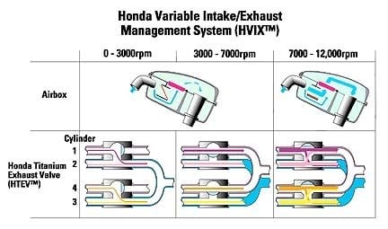

Je rebondis sur ce que vous dites par rapport aux contre-pression d'échappement qui augmente le couple a bas regime
Honda a fait ça en 2000 sur son 929 CBR avec le système HVIX
moteur de moto donc atmosphérique qui prenait 12000 tours minute
on sort de ferrari mais on reste dans la mécanique

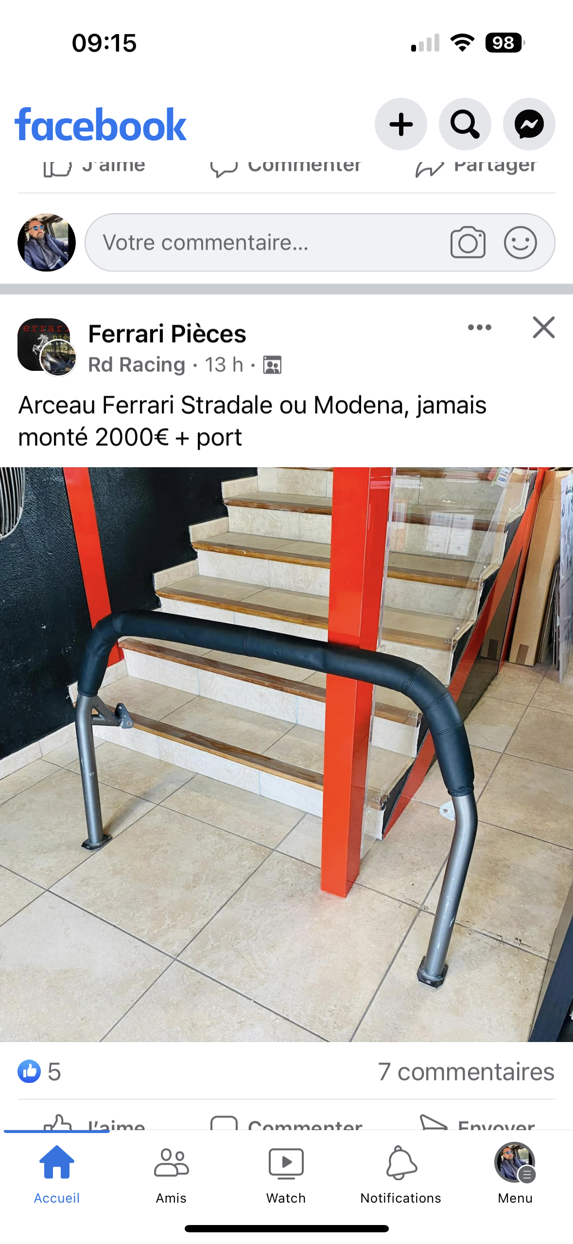

Très belle pièce 👏
@houston Sur Facebook « ferrari piece » il est neuf et a vendre. Ça pourrait être bien pour le look.
je l’avais sur ma 430
