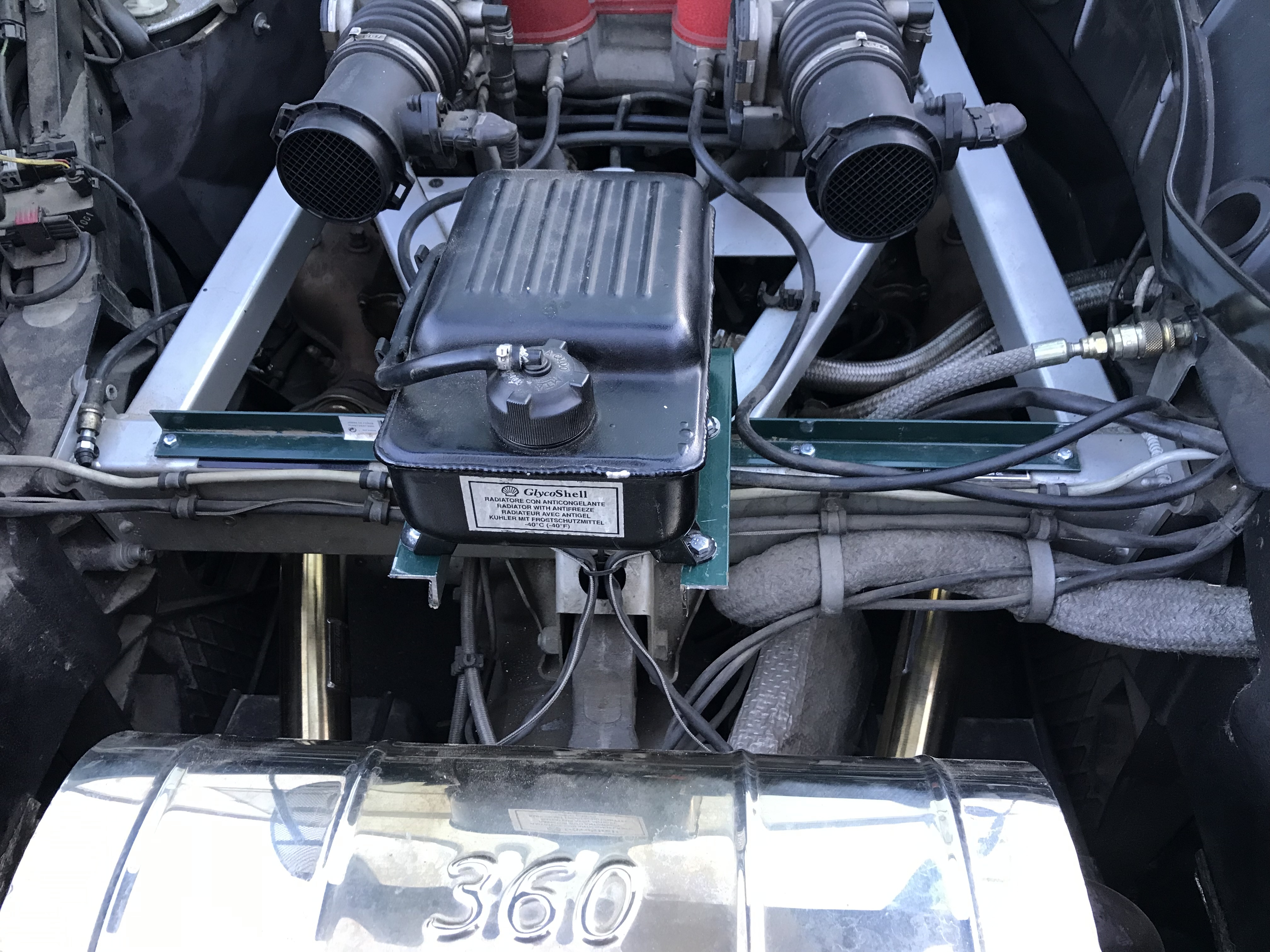

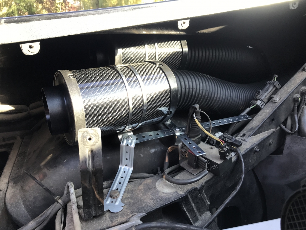

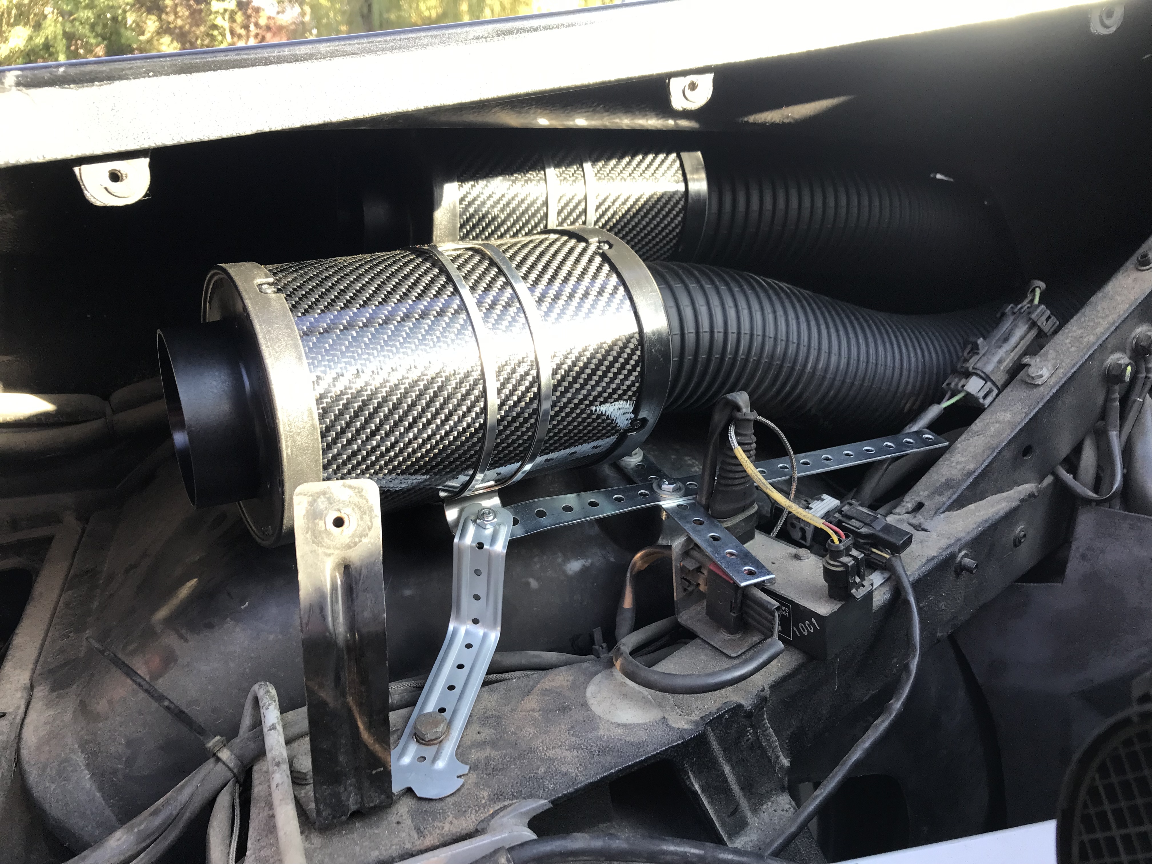

Bon voilà je commence
j ai positionné les 2 boites à air … j ai fait des supports de fortune pour avoir les bonnes cotes … voilà
houston
Maintenant comme je vais rouler un peu comme ça avec ces 2 boites
faut faire un support vase pareil
j ai fait 2 supports pour les cotes… nickel
houston
Reste à mettre les 2 débitmètres juste après les boites et je relie avec un tuyau vers les papillons
puis après je relierais aux 2 turbos en rigide là par contre
houston
Oui c est nickel les fourrures pour faire du provisoire pour les prises de cotes lol

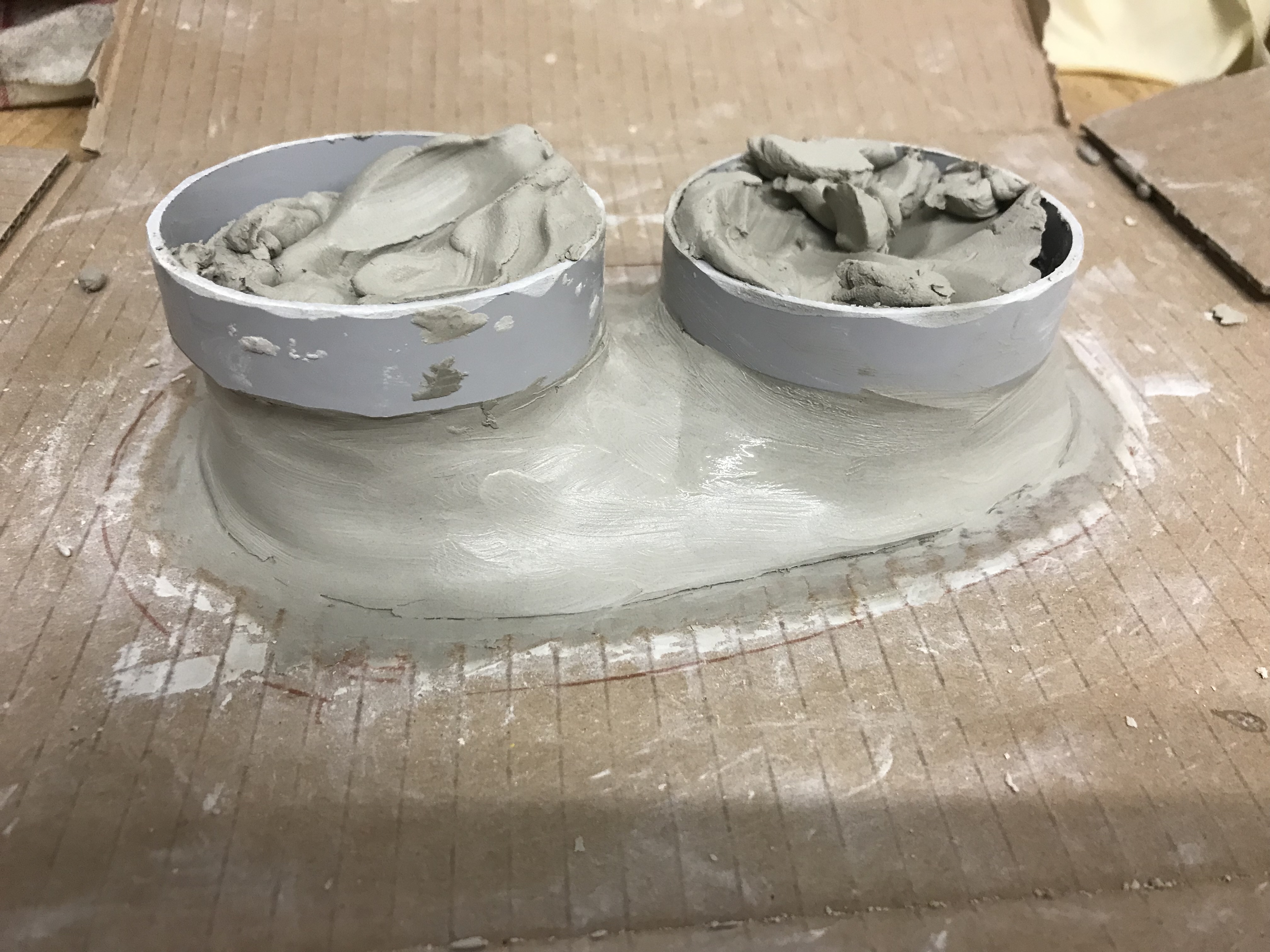

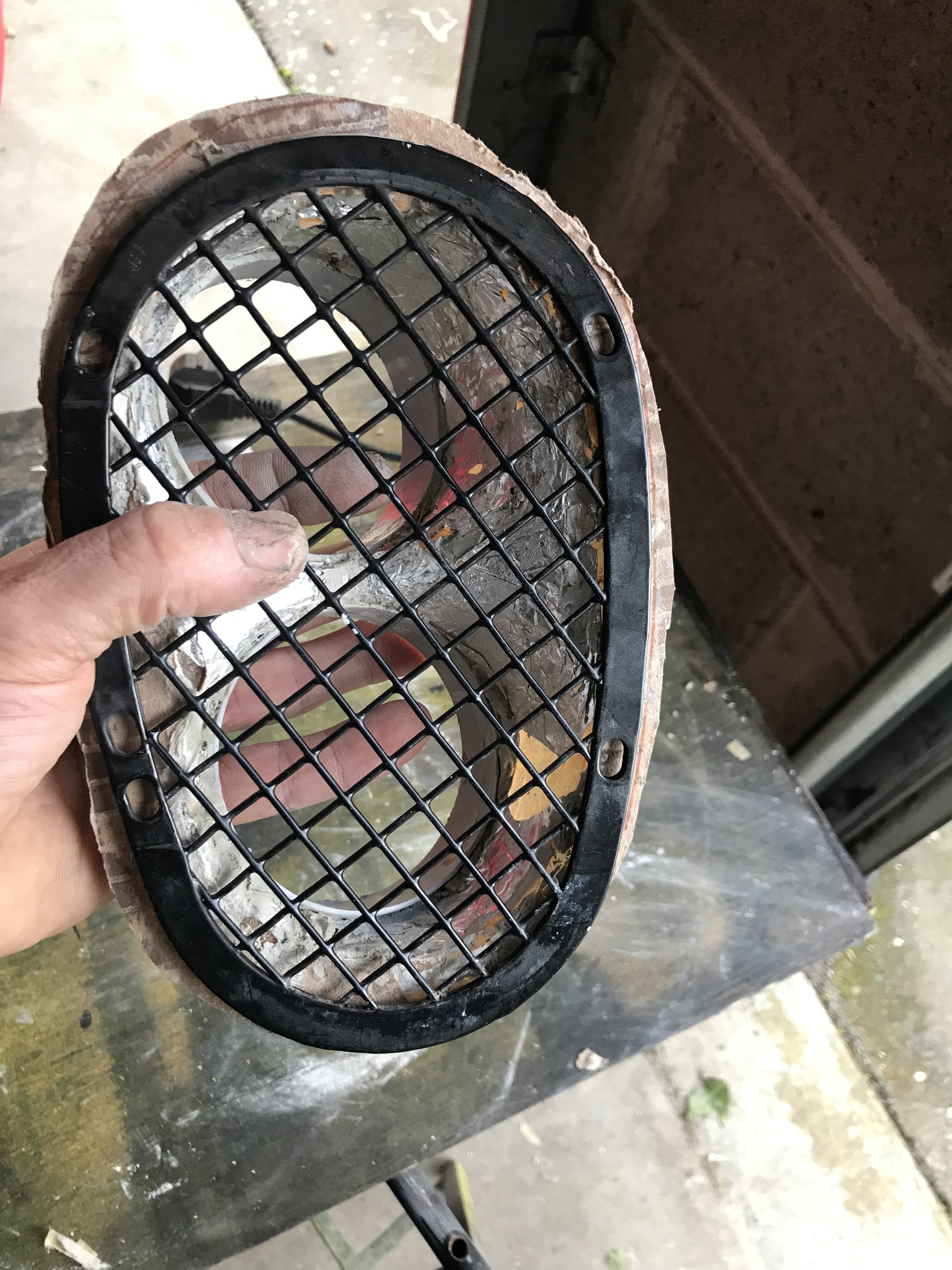

On commence forcément par le début

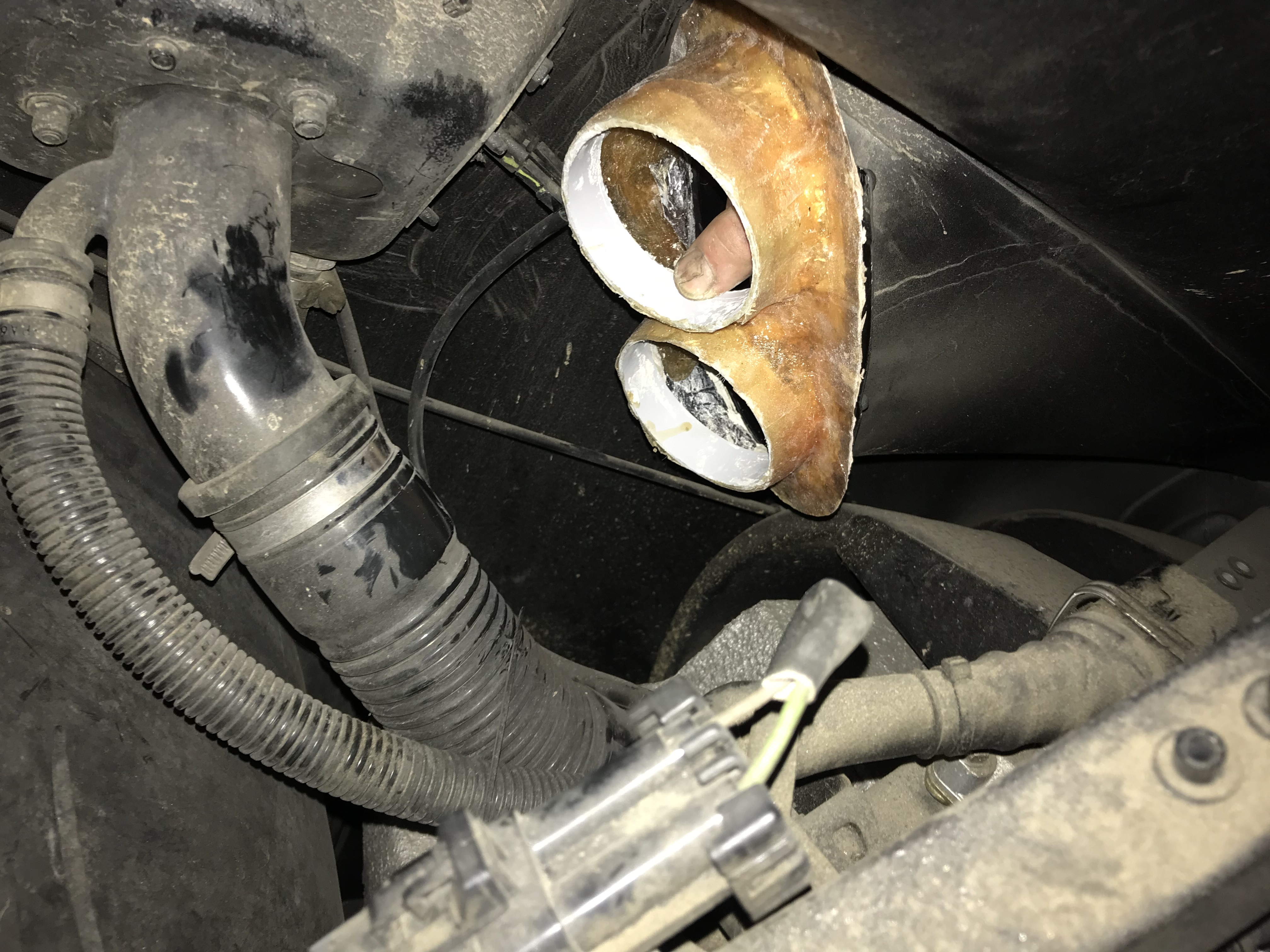

fabrication en cours de l ecope d arrive d air double pour les 2 boites bmc
j ai pris la bouche d air côté conducteur
