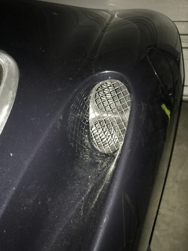

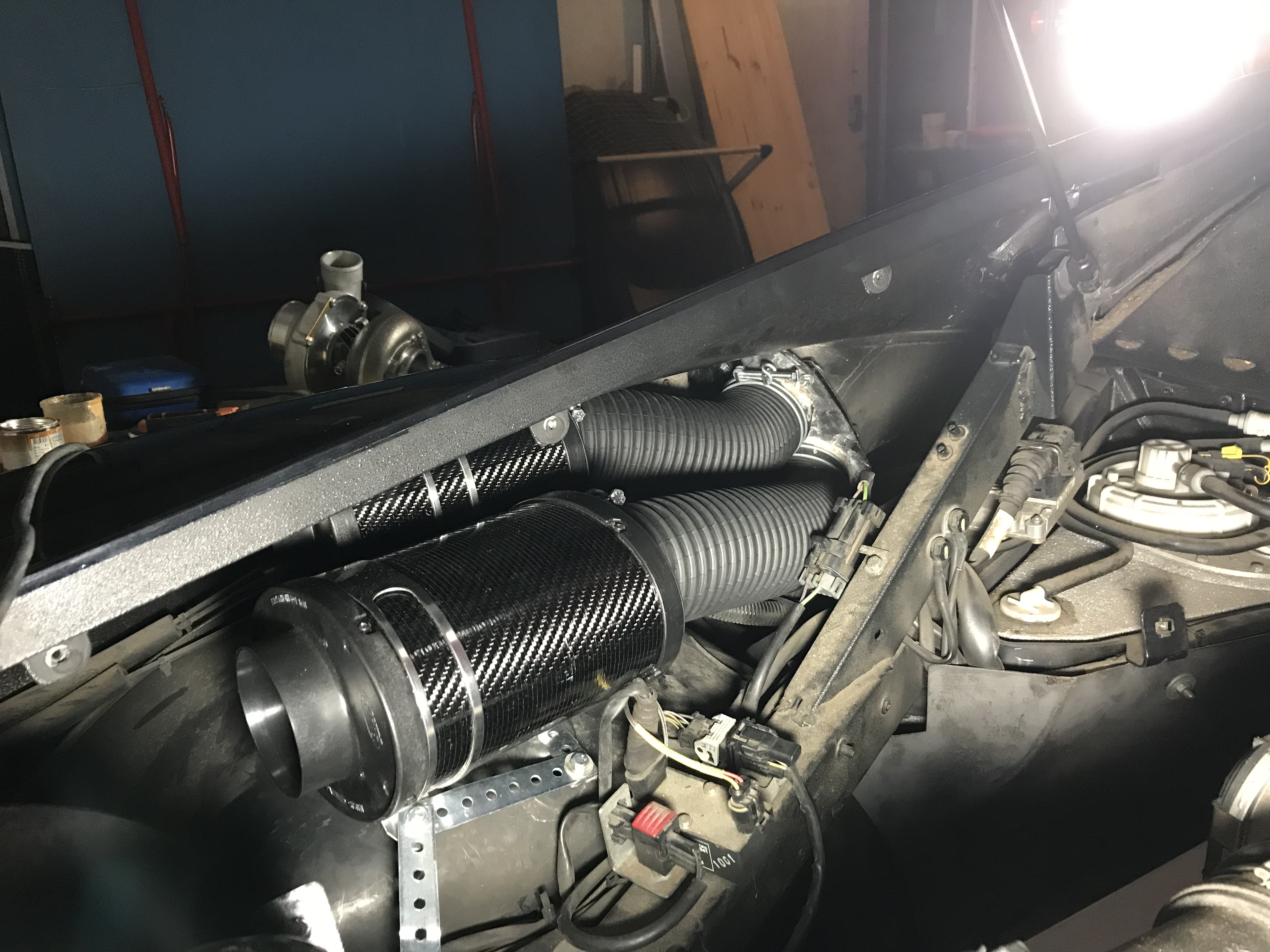

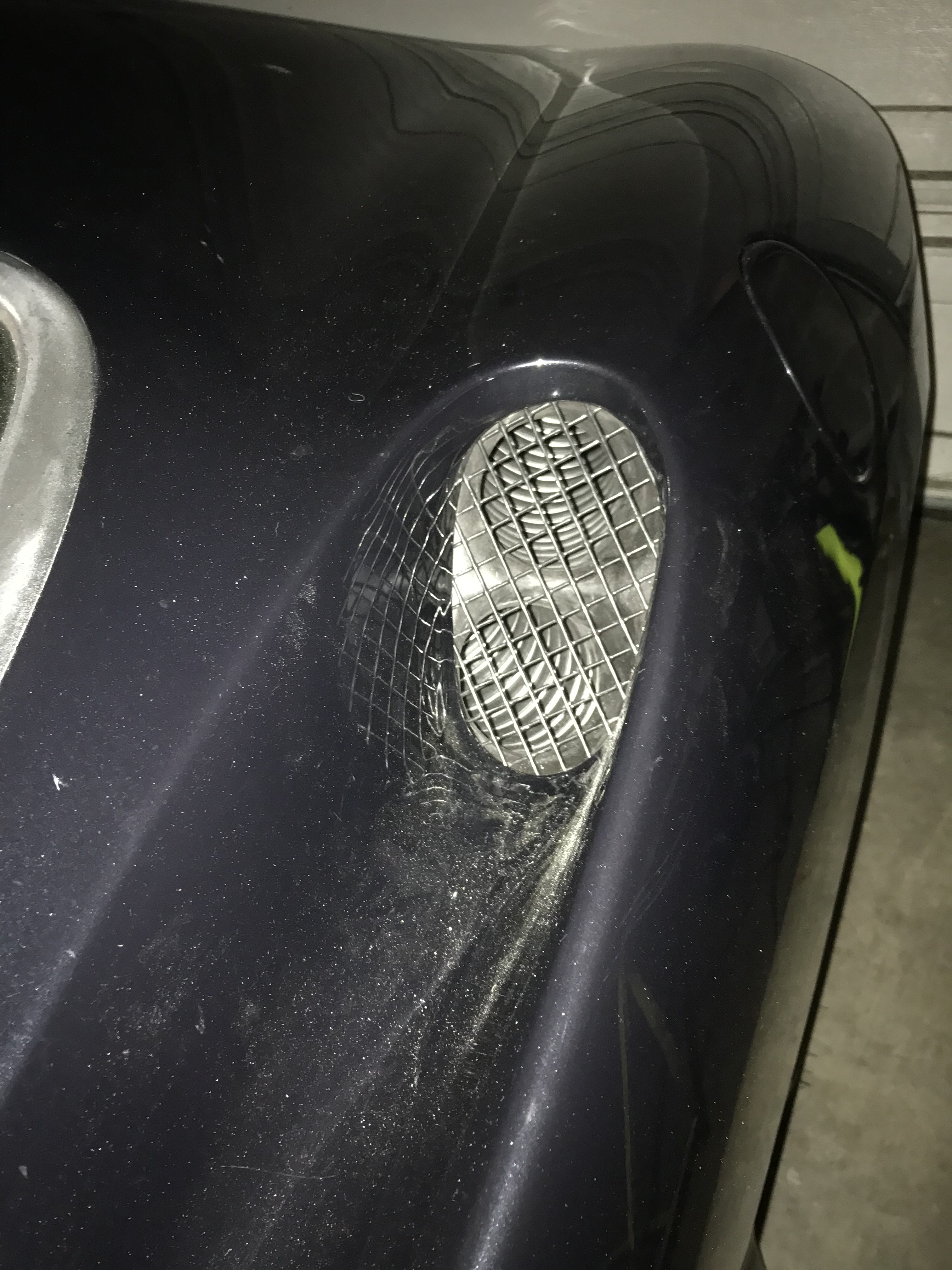

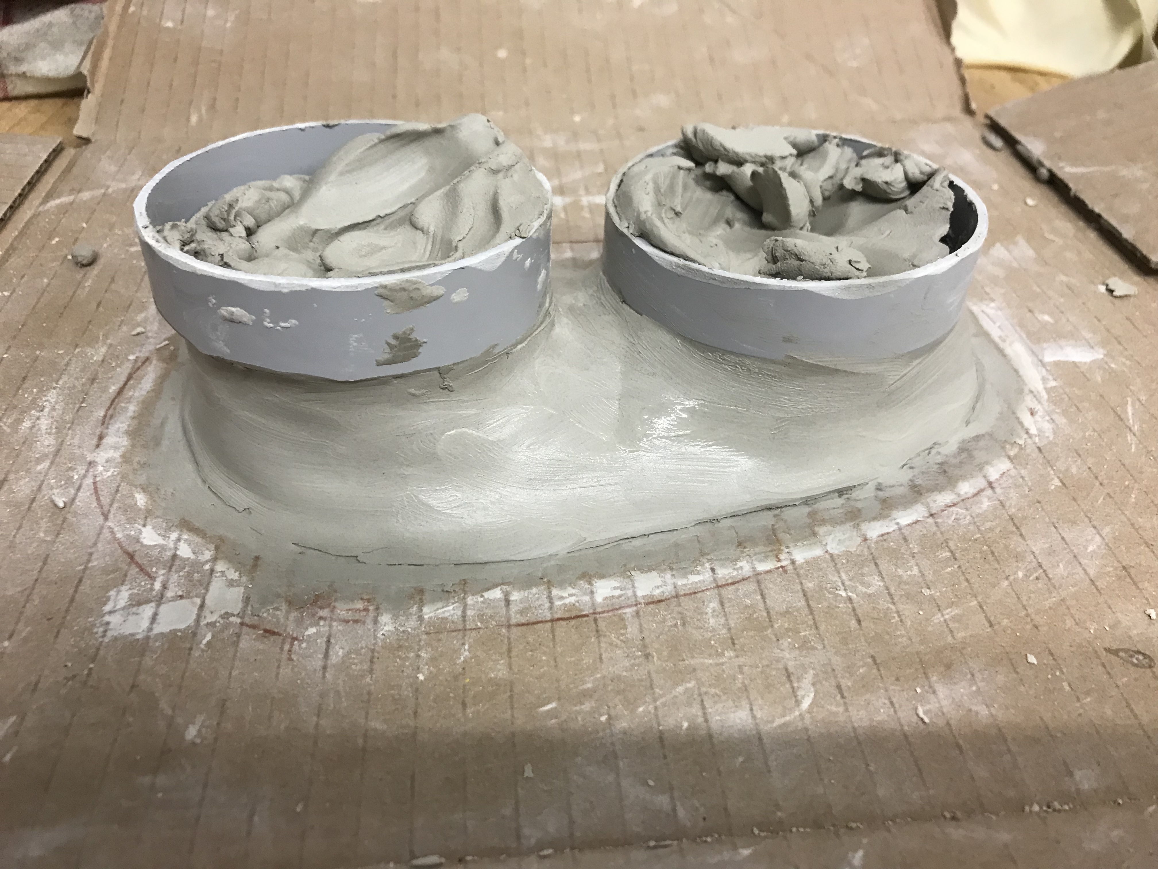

fabrication en cours de l ecope d arrive d air double pour les 2 boites bmc
j ai pris la bouche d air côté conducteur
C'est quoi que tu utilises.
On dirait  de la terre de chez Cultura ?

Il y a 4 heures, philF355 a dit :
Oui je pense j ai acheté argile sur le net
