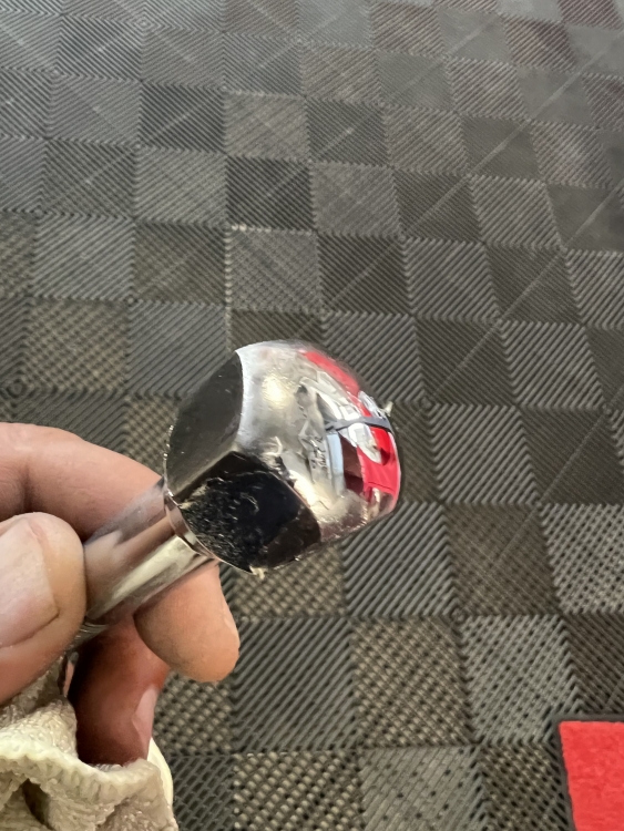

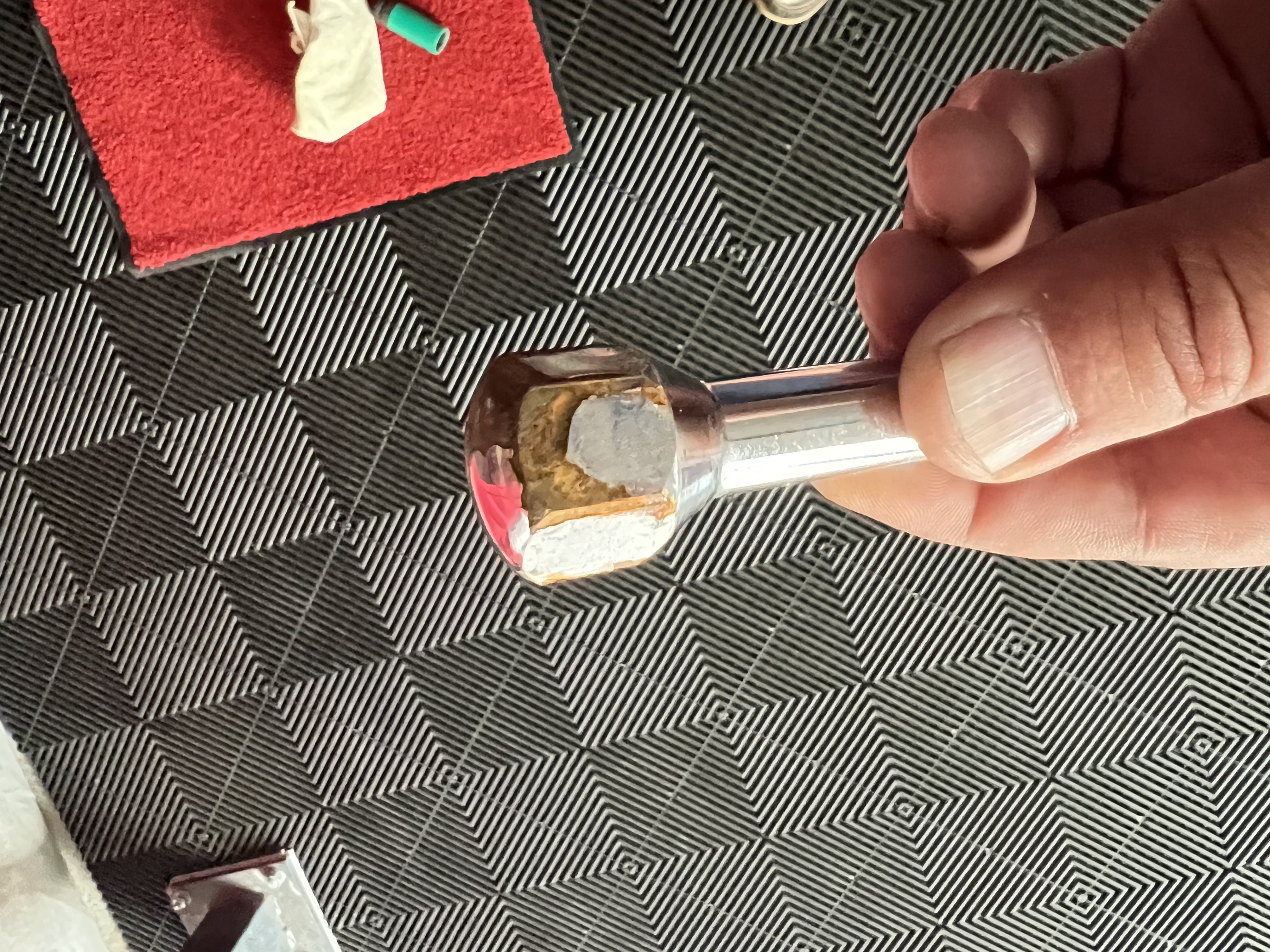

Bonjour à tous, j’ai la tête de certains de mes gougeons qui rouillent, j’imagine n’être pas le seul ?
qu’avez vous fait pour éviter cela ?
S’il fallait tous les changer, où les trouver ? C’est vraiment pas donné, faut-il envisager d’en acheter en titanium ?
Mon véhicule est en monte d’origine, donc pas de cales ou « spacers »

Quel est l’état d’avancement de la rouille ?
Tu devrais mettre une photo pour qu’on puisse se rendre compte…

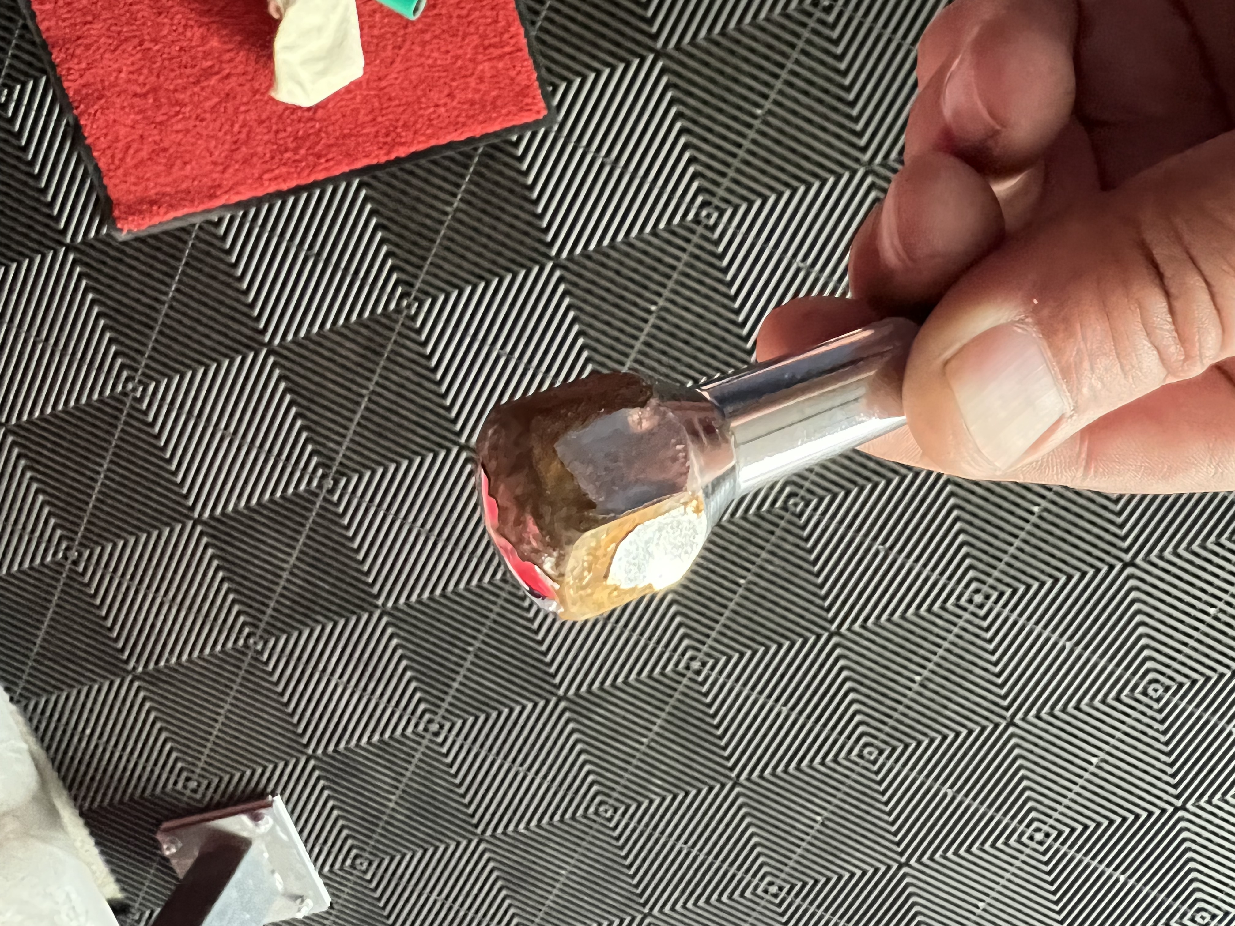

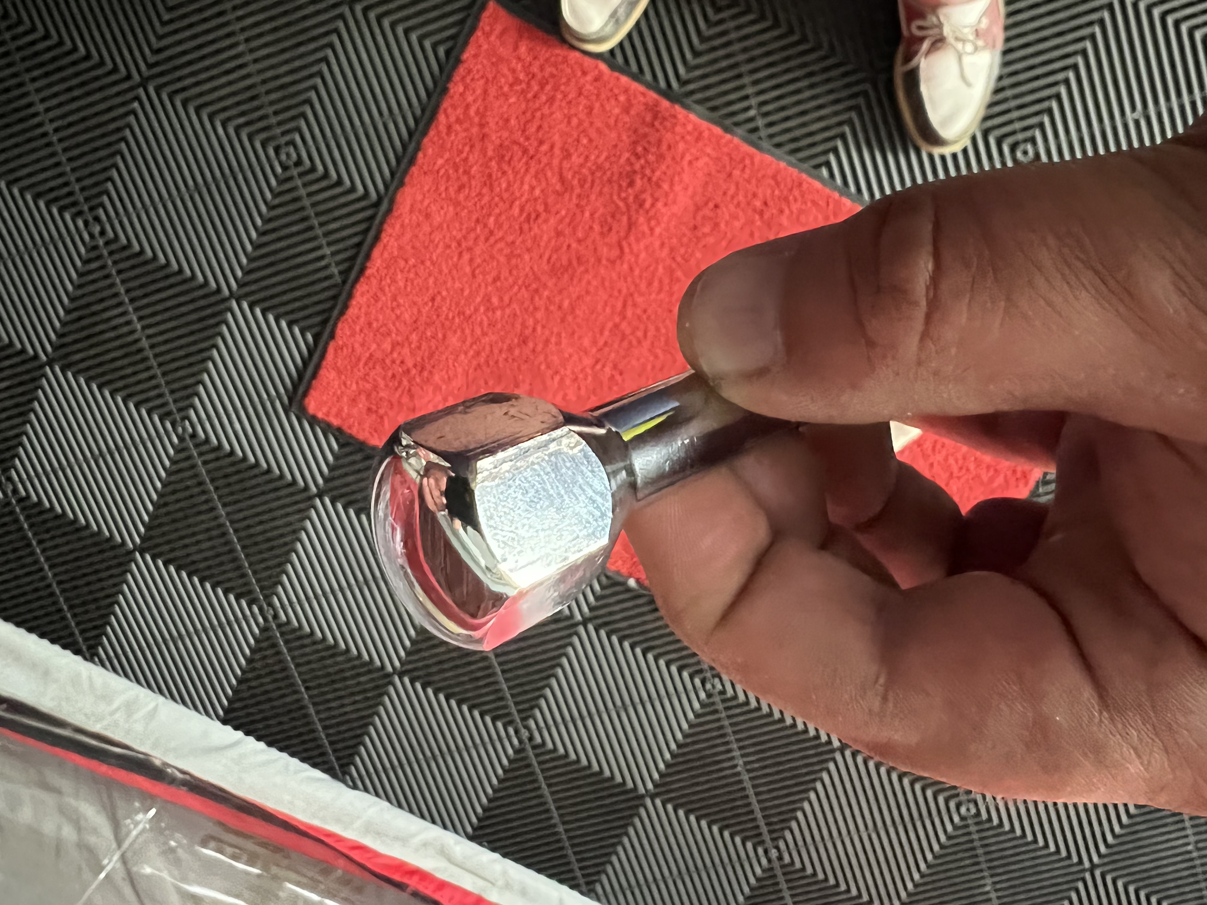

ferdi_
Celui-ci par exemple j’ai essayé de le polisher, la rouille est partie mais le résultat n’est pas nickel

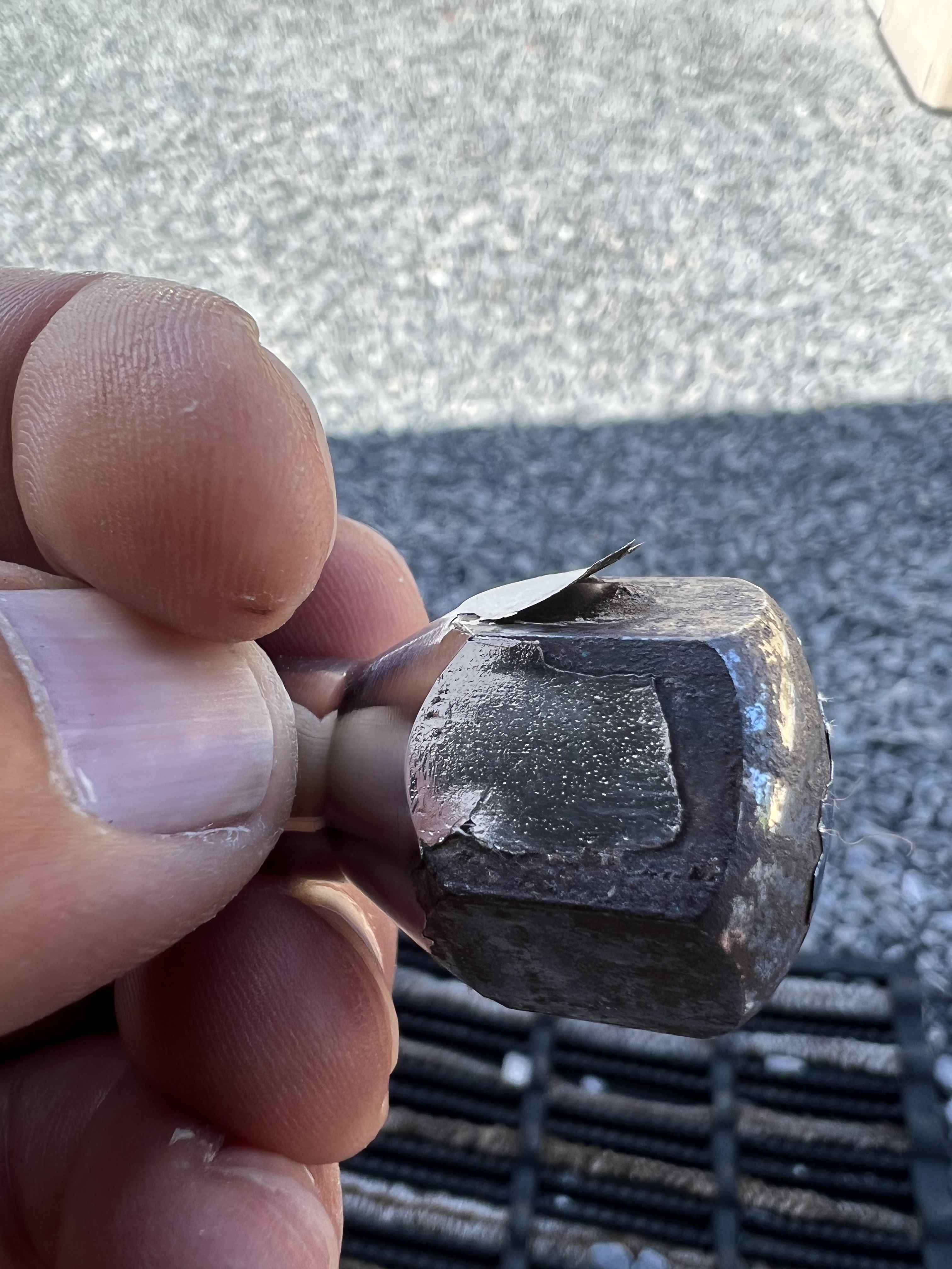

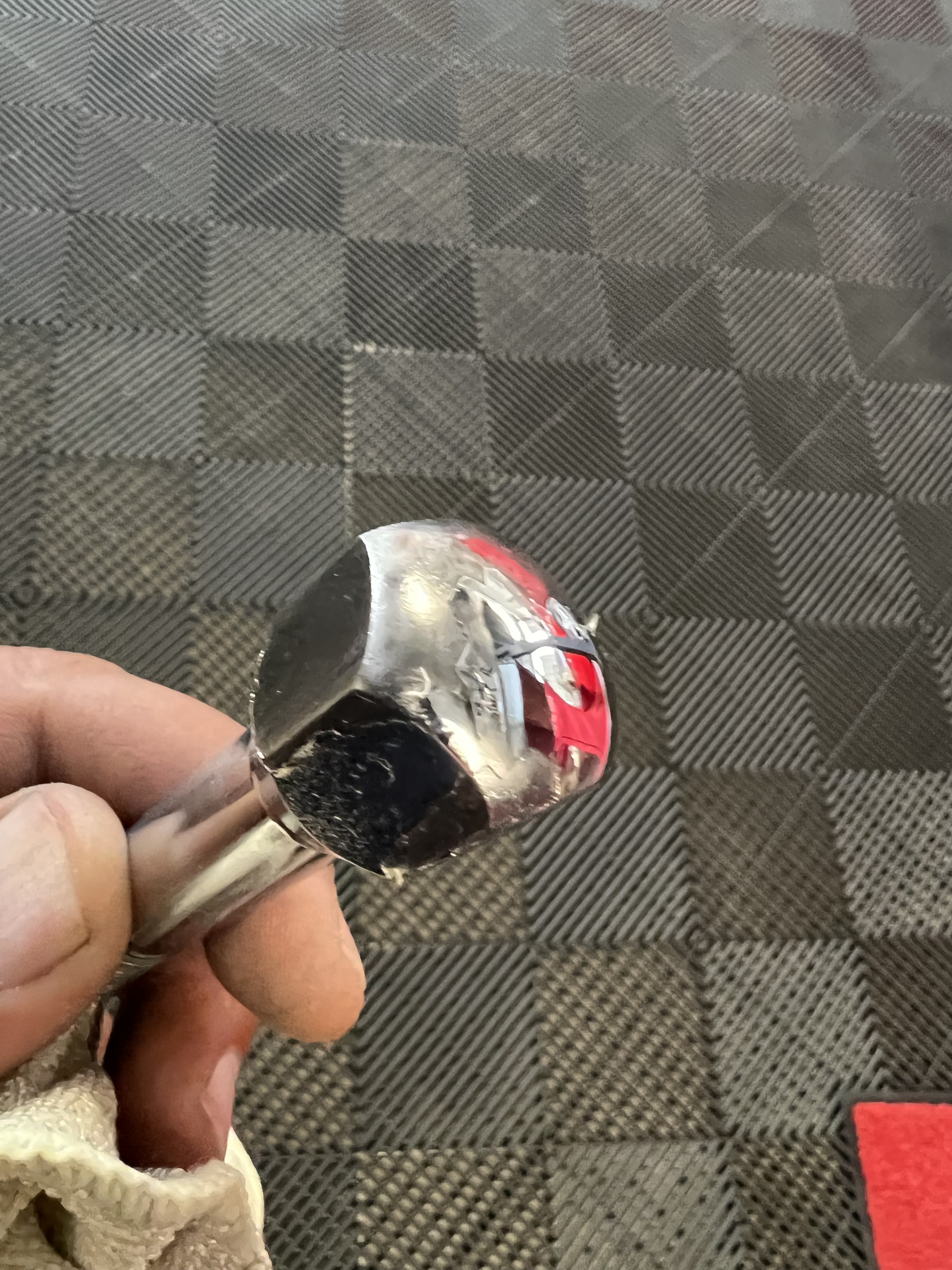

ferdi_
Je tente de le rattraper mais encore une fois c’est pas génial ! Ça va le faire quand même 👍

rusty348
La c'est case chromage un bon pro du chrome te refait ça nickel
Ya quelques années  j'avais payé 180€ le complet  car neuf ça doit avoisiner les25€ pièce

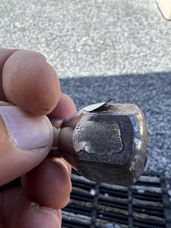

J'ai eu la même chose sur ma 328 et j'en ai acheté des neuf chez Superformance mais c'était avant le brexit. J'ai pensé également aux vis en titane mais le tarif fait quand même un peu mal ( et je suis pas sure d'en trouver pour les 328 )
C'est le chrome qui ne tient plus : nouvelles normes "écolo", interdiction du chrome 6, ça ne tient plus...
Faut faire re-chromer dans les pays ou les pastèques n'ont pas encore sévit ;)

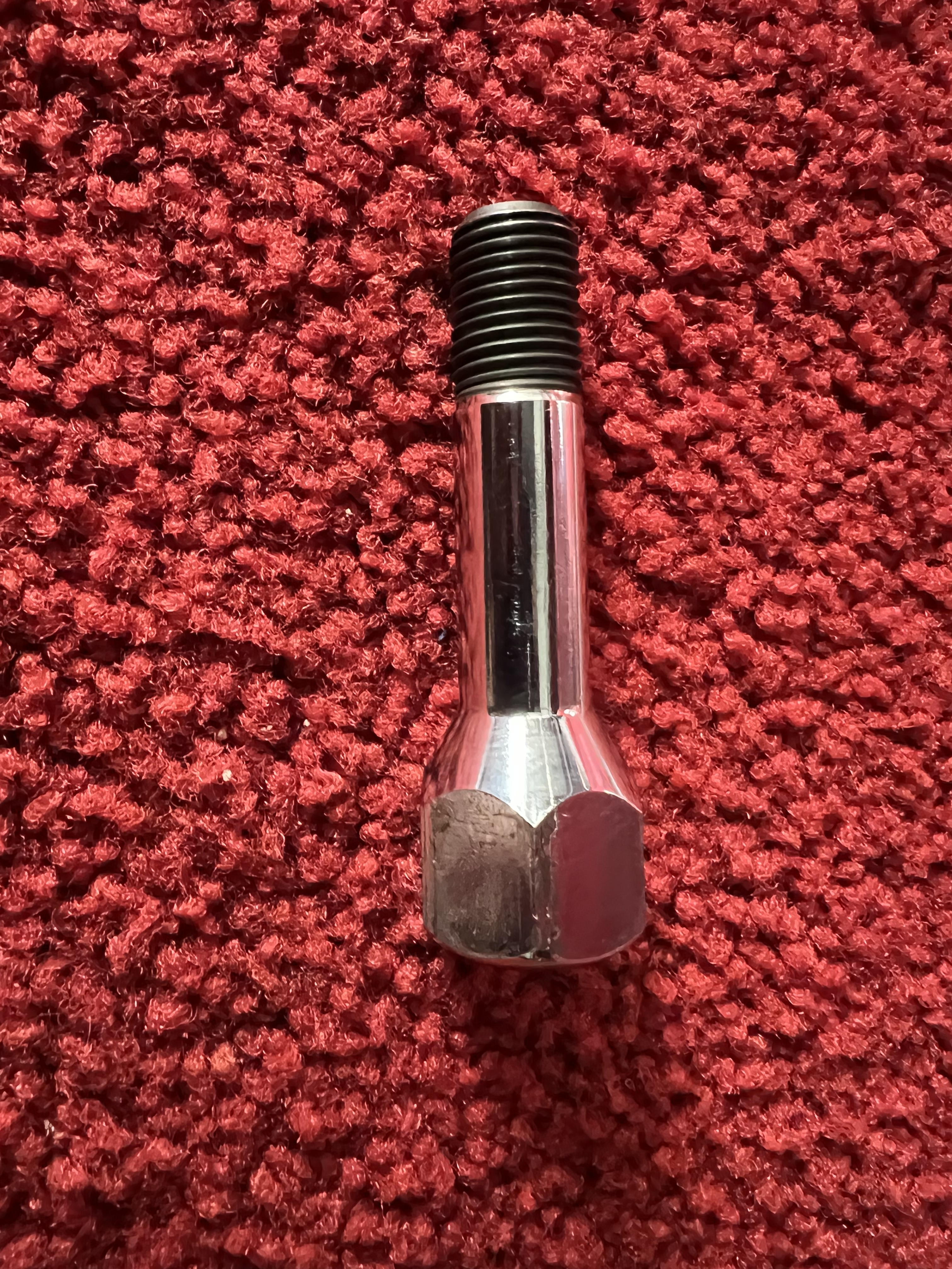

ferdi_
Bon je viens d’en racheter chez superformance ! Je n’ai pas oublié la douille en Alu !
pas donné tout de même 🤪
