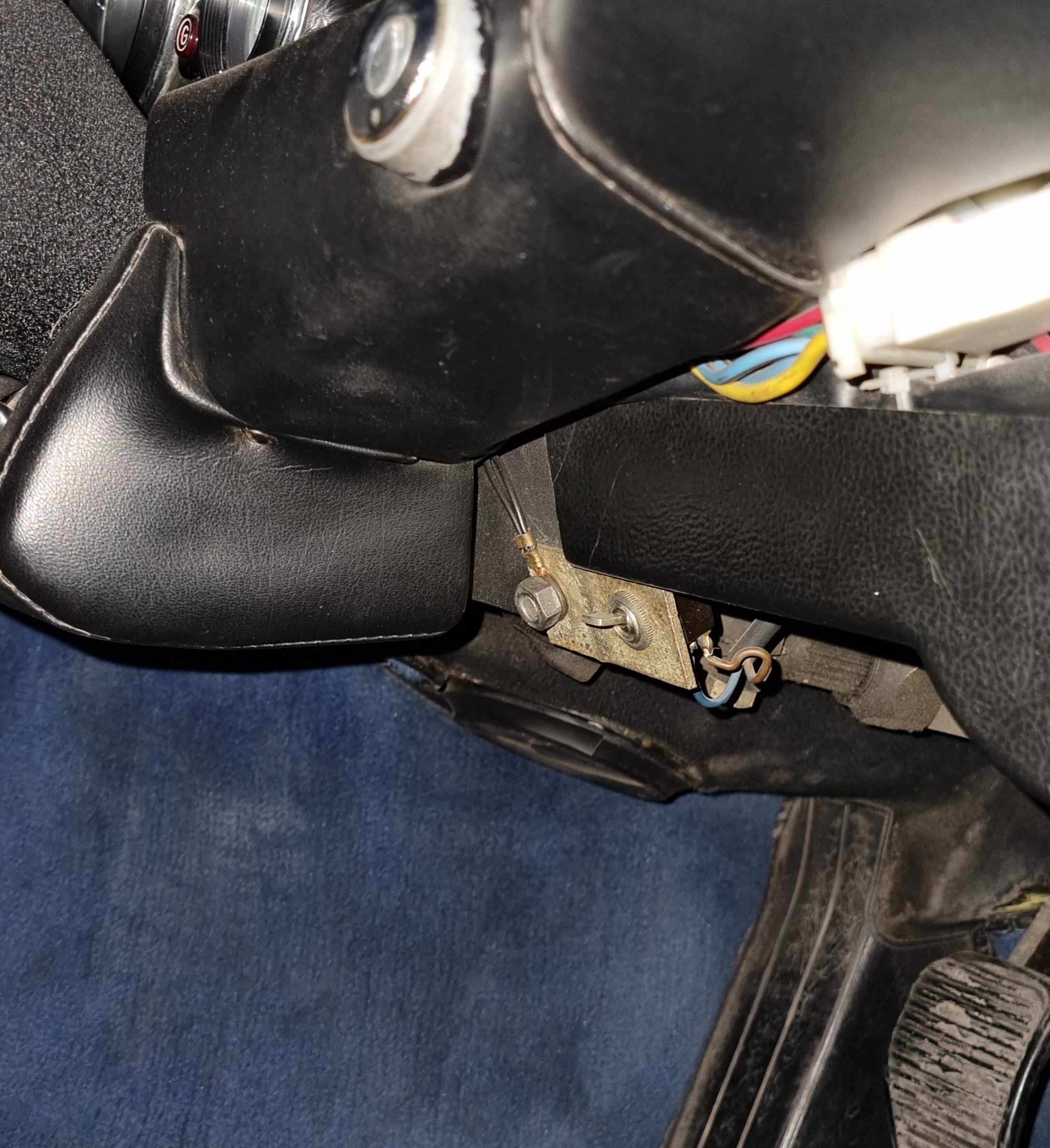

OK, donc c'est bien un de ces allumes cigarettes qui reste en place. La prise dans la boite à gants est bien une prise dédiée.
Sous le tableau de bord (jamais pris le temps de bien regarder avant) j'ai constaté que le "cache faisceau élec" n'est pas bien en place : à dé monter pour trouver un connecteur de libre.
Mais surtout j'ai découvert un interrupteur ajouté il y a un certain temps... pas osé l'actionner (siège passager éjectable ?).
Quelqu'un a-t-il une idée de sa fonction ?

Même idée que @33manu, mais aussi déclenchement manuel des ventilateurs pour le refroidissement ou, dans une autre vie, ajout de phares longue-portée ou antibrouillards?
franck1
Cette auto as-t-elle une direction assistée ...électrique...Donc déconectable par l'interrupteur ?.
David 84
Cette plaque métallique au bords acérés juste au dessus des genoux, pas très rassurant en cas d'accident (hélas, ça peut arriver)
Florianz
Merci pour ces suggestions, je l'enclencherais après LMC pour savoir.
@33manu et @Piu Bella Macchina je pensais aussi à ces 2 possibilités.
@franck1 ça serait le rêve pour les manœuvres au parking !
@David 84 en effet, merci pour ton avis. Après la plaque est assez loin derrière le volant, mais selon l'usage, je la retirerais ou j'arrondirais les bords !
Bon, elle est quand même reliée à la masse, c'est déjà bien... Rare pour l'époque... Un gars sérieux apparemment.
Pour savoir s'il est opérationnel, il suffit de l'actionner !... 😉
1000CH sinon rien !...

Après une longue absence du forum (taff de dingue après le week-end au Mans Classic avant de partir en vacances) il s'agit d'un allumage forcé des ventilateurs.
Pas sûr pour l'instant de l'utilité : sur l'autoroute pour aller au Mans, la température d'huile est montée assez haute mais s'est bien stabilisée.
Étonnamment, dans les bouchons autour du circuit, la température est redescendue rapidement...
A voir lors des prochaines grosses balades.
Piu Bella Macchina
Bonjour @Florianz, ne confonds pas l'"eau" et l'huile! Le déclenchement manuel des ventilateurs a son utilité dans les embouteillages pour maintenir la température du circuit de refroidissement à un niveau assez bas; elle n'a en revanche aucune action directe sur la température d'huile dont la prise d'air de refroidissement du radiateur est d'ailleurs située sur la custode à l'arrière gauche.
De la même manière, quand tu roules à vitesse élevée sur l'autoroute, ton moteur est à haut régime pendant un temps long, ce qui augmente la température de l'huile, mais ton véhicule reçoit beaucoup d'air pour refroidir le radiateur avant et donc, la température du liquide de... refroidissement; en revanche, dans les bouchons, c'est tout l'inverse par définition... 🙄🧐😉
