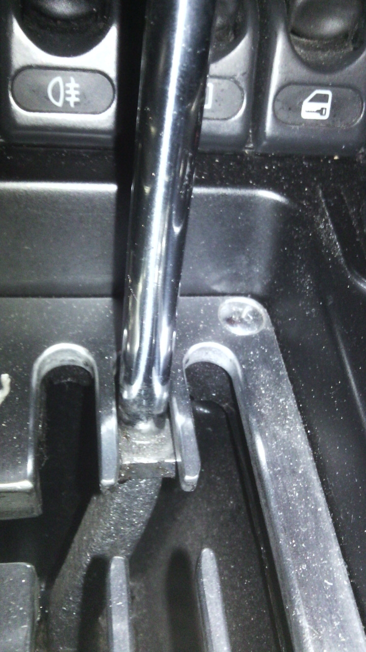

Normalement ça le fait en troisième, et c'est le réglage du levier de vitesse qui se fait en sortie de boite. photo1

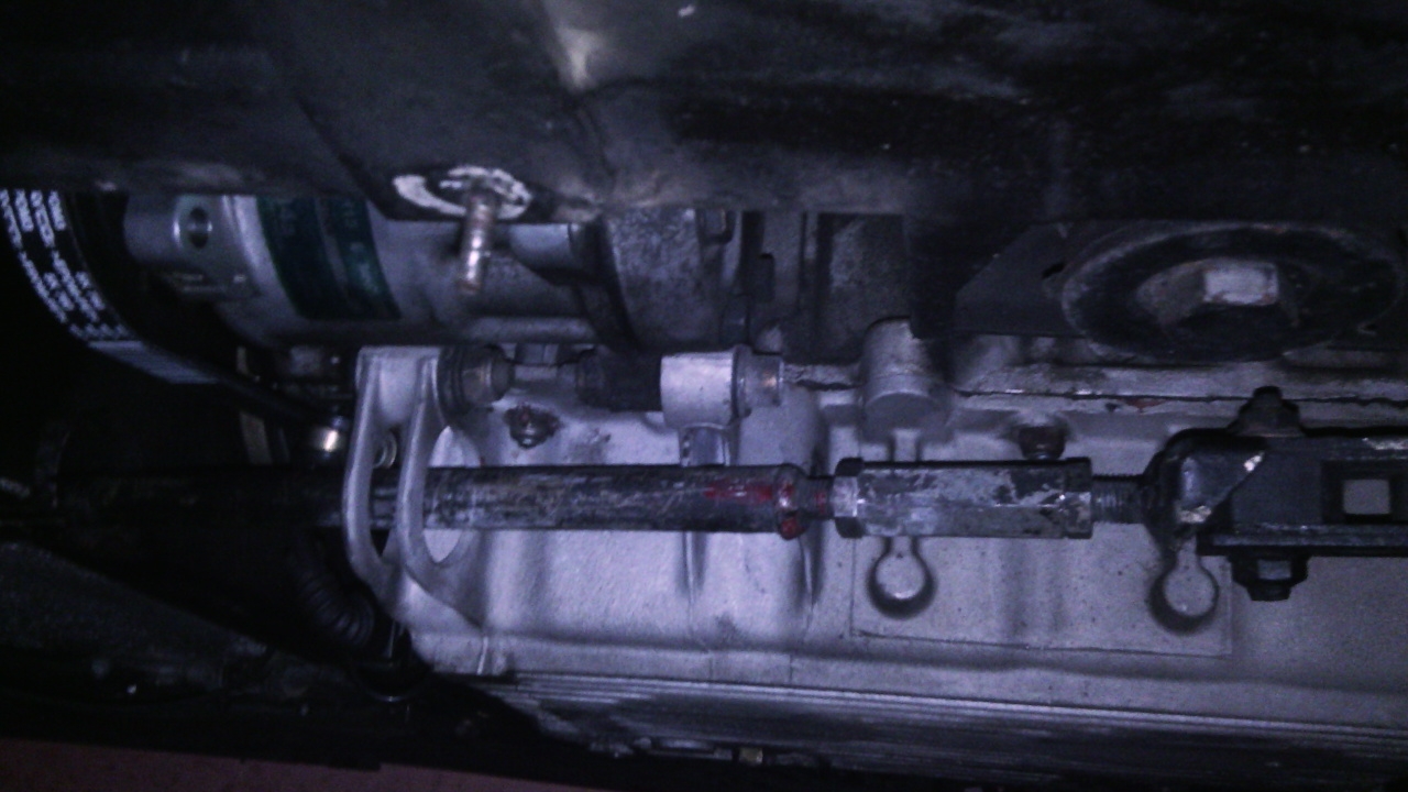

c'est très long pour arriver à le centrer.photo2

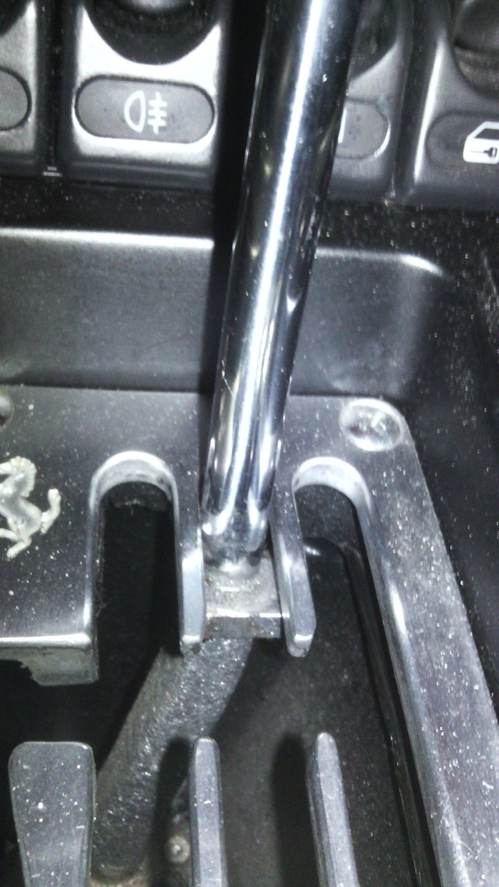

elle sort du changement de courroies. photo3. le levier est en appuie du coté gauche et plus de vibration, mais plus centré !!!
ensuite si il vibre même en accélérant au point mort, il y a évidement un autre problème.
