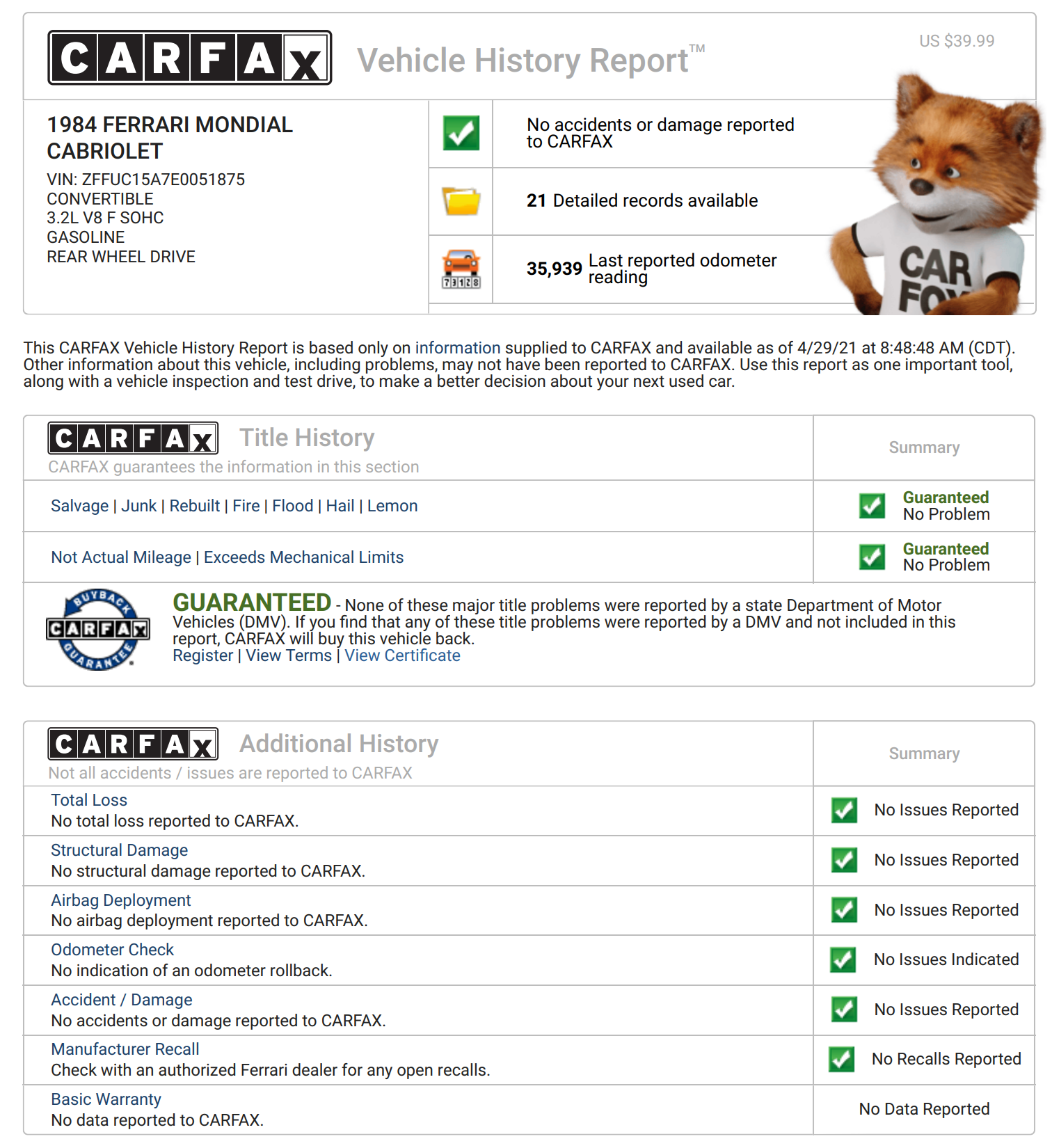

leboc974
carfax  c joint  avec les kilometrage qui correspondent..et  du reste ca se voit dans le vehicule  et  dessous  qu elle a pas beaucoup roulé

RedDreams
Un historique pour une auto de 1984, ça ne sert à rien, il n'y avait aucune traçabilité à l'époque...
C'est bon qu'à partir du moment où le CT est entré dans les mœurs, avant on peut écrire n'importe quoi, il n'y a que les factures qui font foi...

leboc974
faut pas tout confondre ...on ne ne parle pas de l 'etat technique mais du kilometrage ! et ca tombe bien puisque le carfax existe depuis 1984 ... ...les ventes aux enchéres et les annonces de vente sont repertoriées depuis le début avec les dates et les prix de vente et le kilometrage du vehicule.

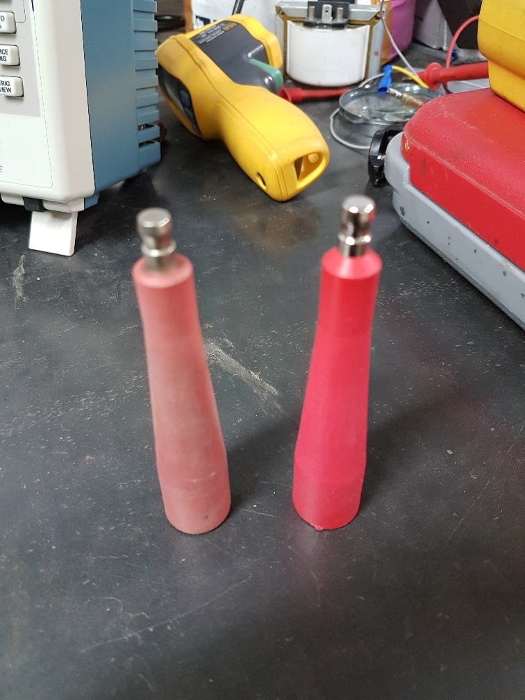

Ce sont ces choses :
Il s'agit d'antiparasites. A gauche la pièce d'origine (HS) et à droite la pièce neuve

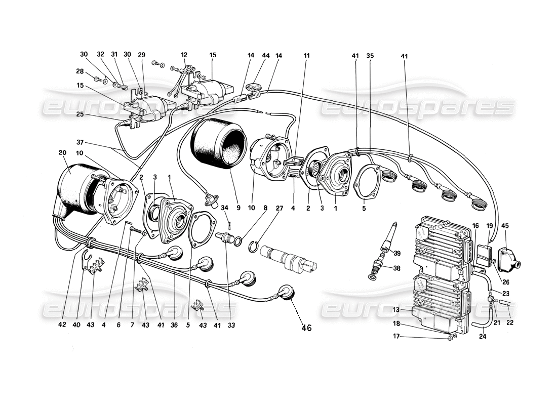

voila j ai identifié mon probleme de puissance..ca tourne uniquement sur le banc arriere ! je pense que la premiere chose a faire est de controller la bobine corespondante pour voir si elle est alimenté en 12 v si oui controller la bobine elle meme..
leboc974
ok ..la bobine qui gere le premier banc 1234 ne recoit pas de courant..j ai inverse les bobines pour le test.. et les fiches des 2 capteurs PMH et tachymetrique ne semblent pas avoir de courant au contact (peut etre faut il mettre le moteur en marche?)
.j ai inverse les bobines pour le test..aussi quel module electronique gere les  2 bancs ? le premier gere lequel ?et le deuxieme qui est derriere contre la carrosserie gere lequel ? je precise que je n ai plus de compte tour qui est pique sur la conection 9 du branchement du module mais lequel des 2??
merci!!
dejideji
Bonjour,
Avant d'accuser l'un des boitiers AEI, vérifie soigneusement l'état des divers connecteurs sans oublier les connexions vers le retour batterie. Un mauvais contact ici ou là et plusieurs volts peuvent s'envoler. Ils ne sont que 12 (volts) au départ.
Commence par vérifier si la tension 12V arrive bien sur les + des connecteurs AEI (contact mis) avant d'aller plus loin. Puis un contrôle soigné de l'état des connecteurs et des différentes cosses. Un fil desserti, un contact intermittent, ce n'est pas un cas rarissime surtout sur une mémé.
J'avais trouvé un schéma de câblage détaillé pour les 308QV sur ce forum. Je devrais l'avoir conservé qq part
Pour le fil de captation du signal (vers compte-tours), il peut être branché soit sur le - de l'une des deux bobines, soit directement sur l'un des boitiers AEI. Cela dépend de la génération des boitiers. Je pencherai plutôt pour une info issue directement de l'un des AEI (à confirmer par un spécialiste du modèle).
